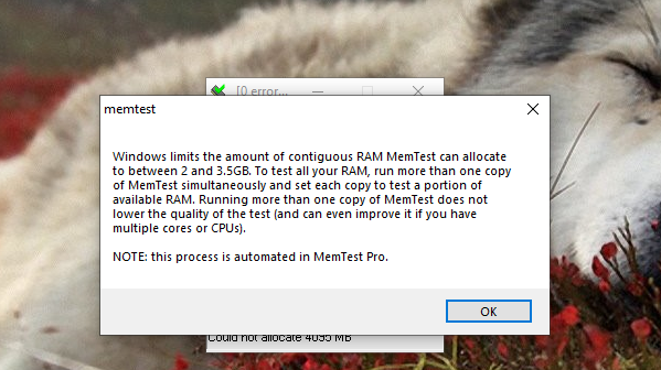

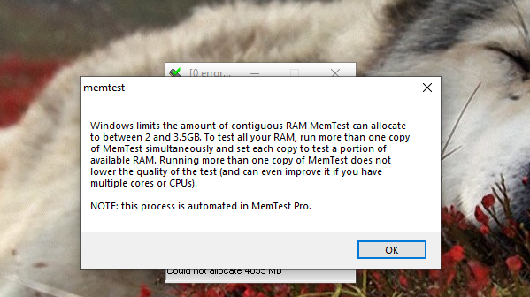

Den Memtest habe ich versucht durchzuführen, hier bekam ich folgende Meldung: Screenshort

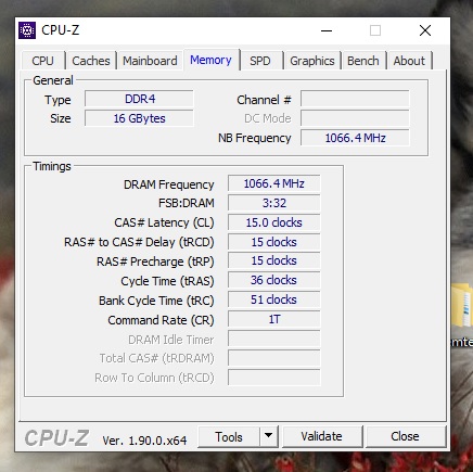

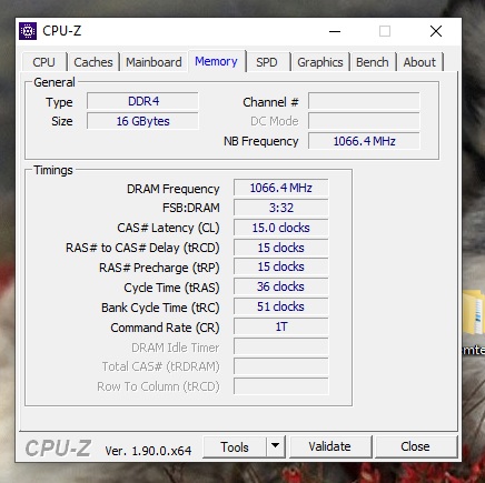

Danke das hatte ich wirklich ganz übersehen. Dann stimmt in der Sache etwas mit dem anderen PC nicht. Jedoch macht der bisher so gar keine Probleme. Im CPUID CPU-Z Programm wird auch jeweils das selbe angezeigt: Screenshort
Das ist wohl nicht das richtige Memtest. Denn dieses wird für gewöhnlich via Bootmenü des Mainboards von einem USB-Stick außerhalb von Windows gestartet. Nur so kann der komplette RAM auch geprüft werden.
Das hier ist korrekt: https://www.memtest86.com/download.htm
Zip-Archiv downloaden, einen leeren USB-Stick bereithalten und dann die imageUSB.exe im Administrator-Modus ausführen (Achtung: alle noch vorhandenen Daten auf dem USB-Stick werden gelöscht!).
Danach neu starten und von dem USB-Stick booten. Start Test auswählen und mindestens 6-7 Stunden laufen lassen, (dies entspricht etwa 3 kompletten Durchläufen bei 32 GB RAM).
