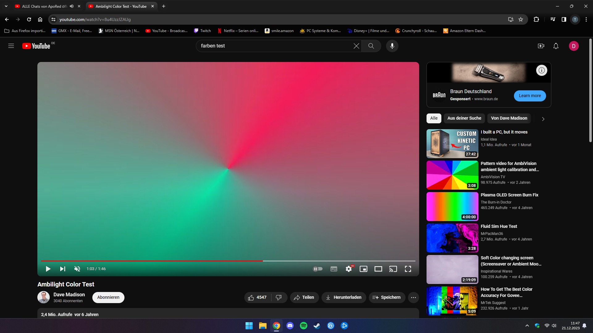

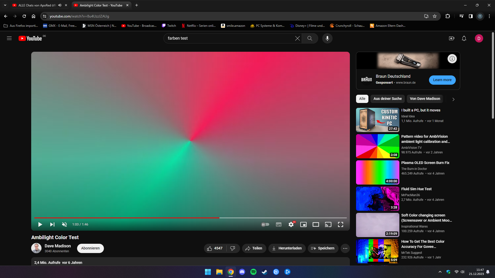

Ich hab mal 2 Bilder hochgeladen da ich nicht weis wie ich das richtig beschreiben soll.
das Problem tritt meines wissen nur in Videos auf in spielen hab ich es noch nicht mitbekommen.
... ich habe mit DDu gelöscht und dann wieder neu instaliert hat sich nichts verendert.
DisplayPort Kabel habe ich auch schon ausgetauscht .
Google hat mir auch nicht weiter geholfen. Nun erhoffe ich mir hier Hilfe da ich am verzweifeln bin.

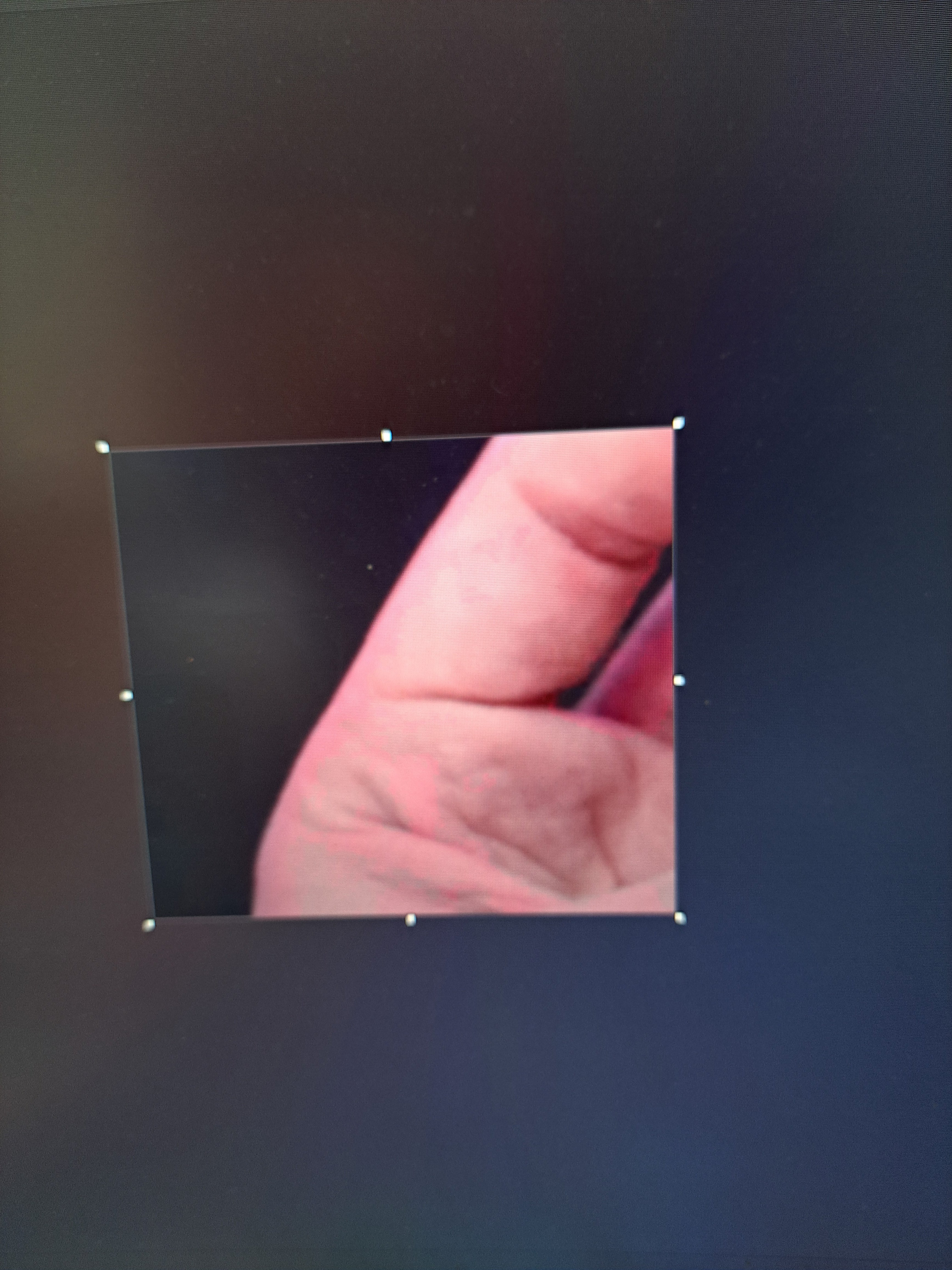

Ok sry mein Fehler. hab es mal fotografiert.
ok wer lesen kann ist klar im Vorteil. ihr habe ja schon geschrieben das es wahrscheinlich der monitor ist :D

Kannst Du mal in einem unzugeschnittenen Foto ein paar Markierungen setzen wo die roten Pixel sind?

die Aufnahme ist gut, man sieht zwar alle Pixel, aber ich sehe da keine roten Pixel, oder bin ich kernbehindert?

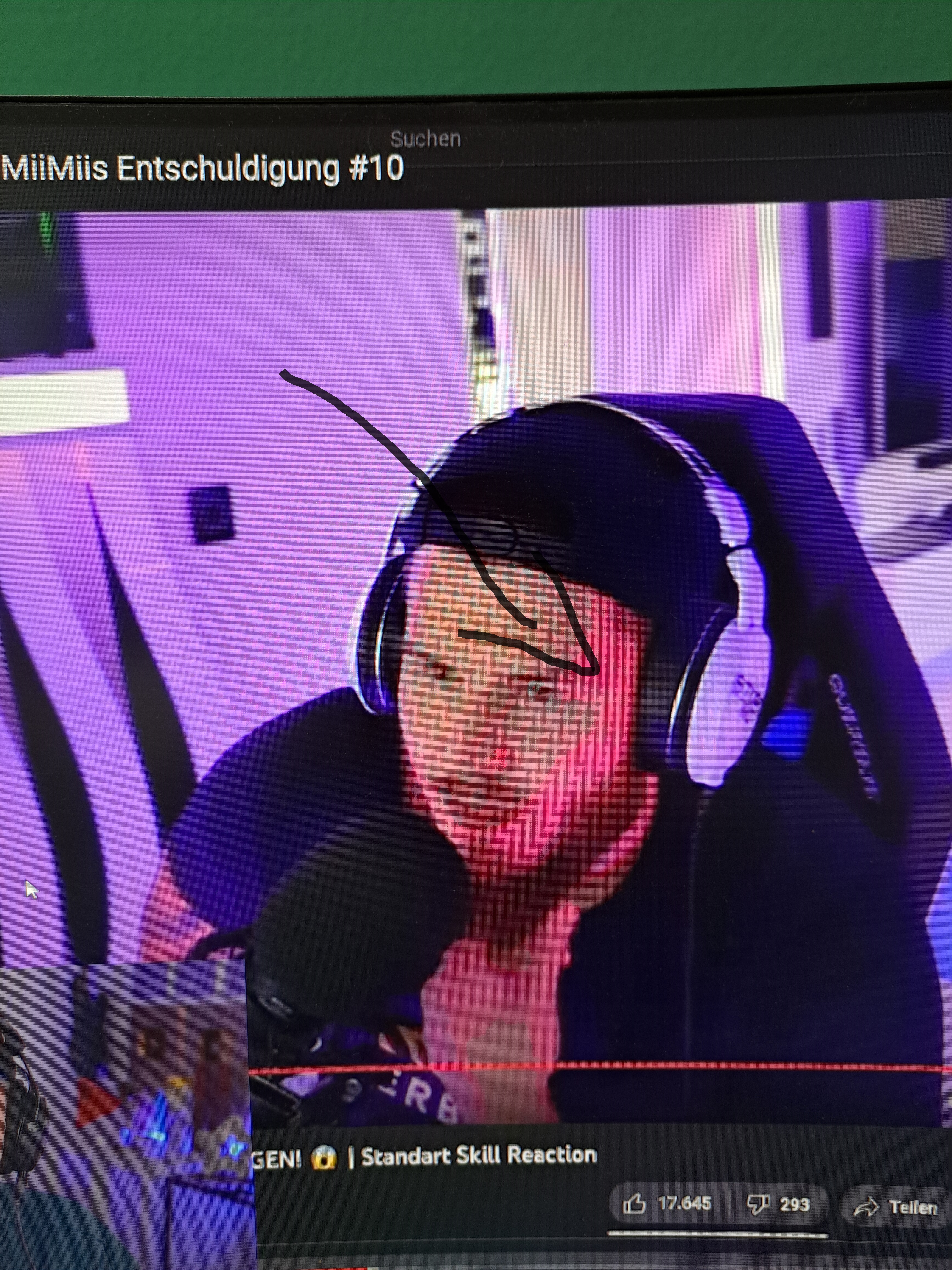

da auf den screenshots alles einwandfrei zu sein scheint würde ich auch auf einen defekt am monitor tippen...das könntest du dann statt screenshot mit dem handy abfotografieren...und mal einen pfeil hinsetzen wo das sein soll.

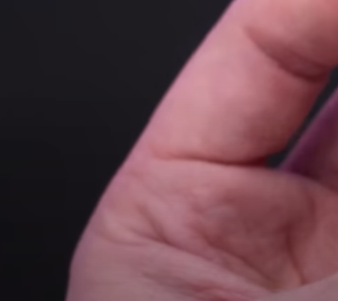

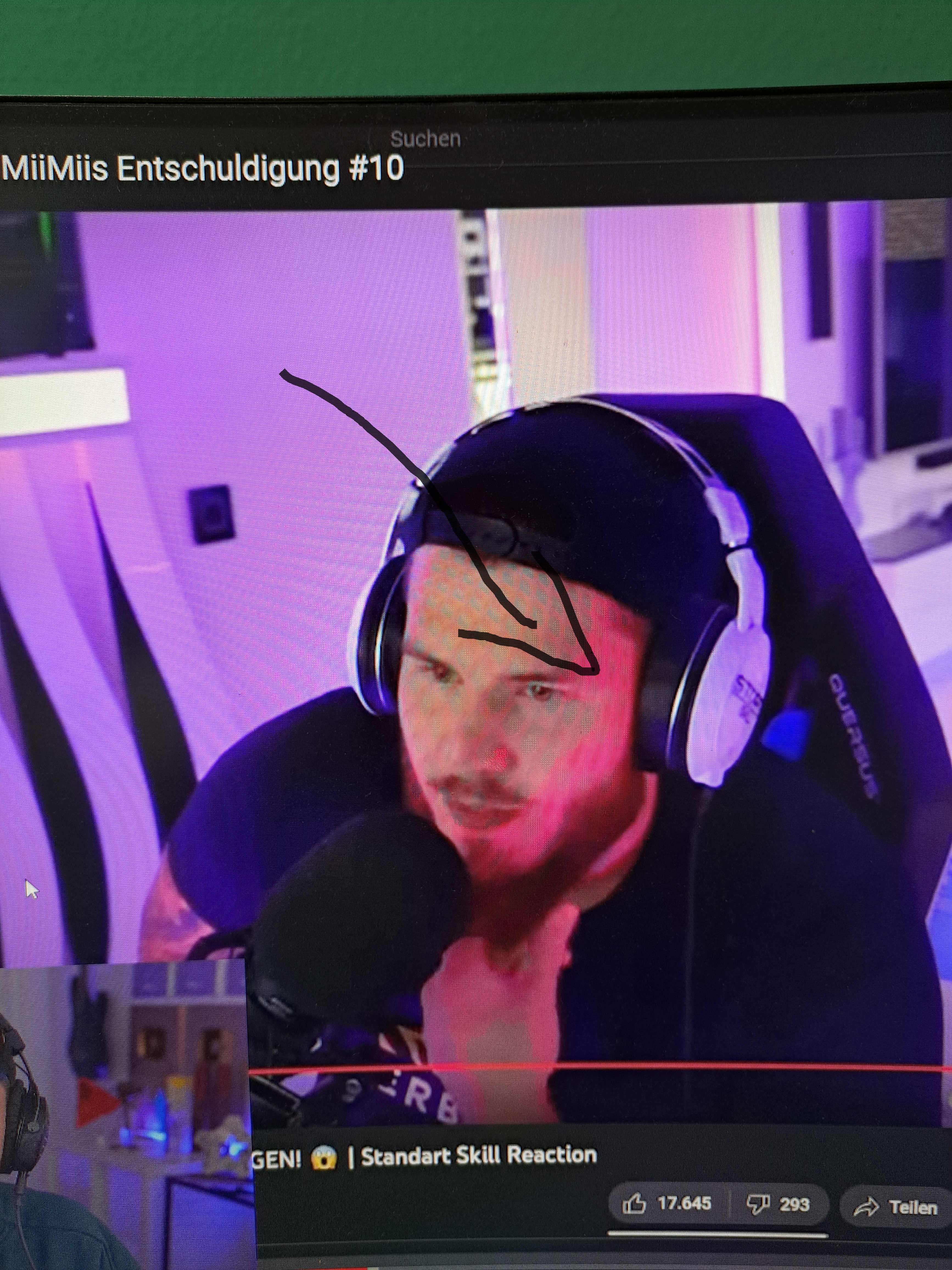

so ich habe mal ein besseres Bsp Foto gemacht .
Ich hoffe das man so mein Problem erkennt.
und ich hoffe das es nur der monitor ist

Da sieht man es jetzt deutlich. So ein Fehlerbild habe ich noch nie gesehen... Sind vielleicht Farbeinstellungen im Monitor falsch?
Probier mal einen Werksreset vom Monitor. @Tadukan
Reaktionen: aMMo
Das sind auch keine Pixelfehler. Sieht eher wie schlechte Farbeinstellungen des Monitors oder nach schrägen GPU-Einstellungen aus. Oder Einstellungen im Video-Player.
