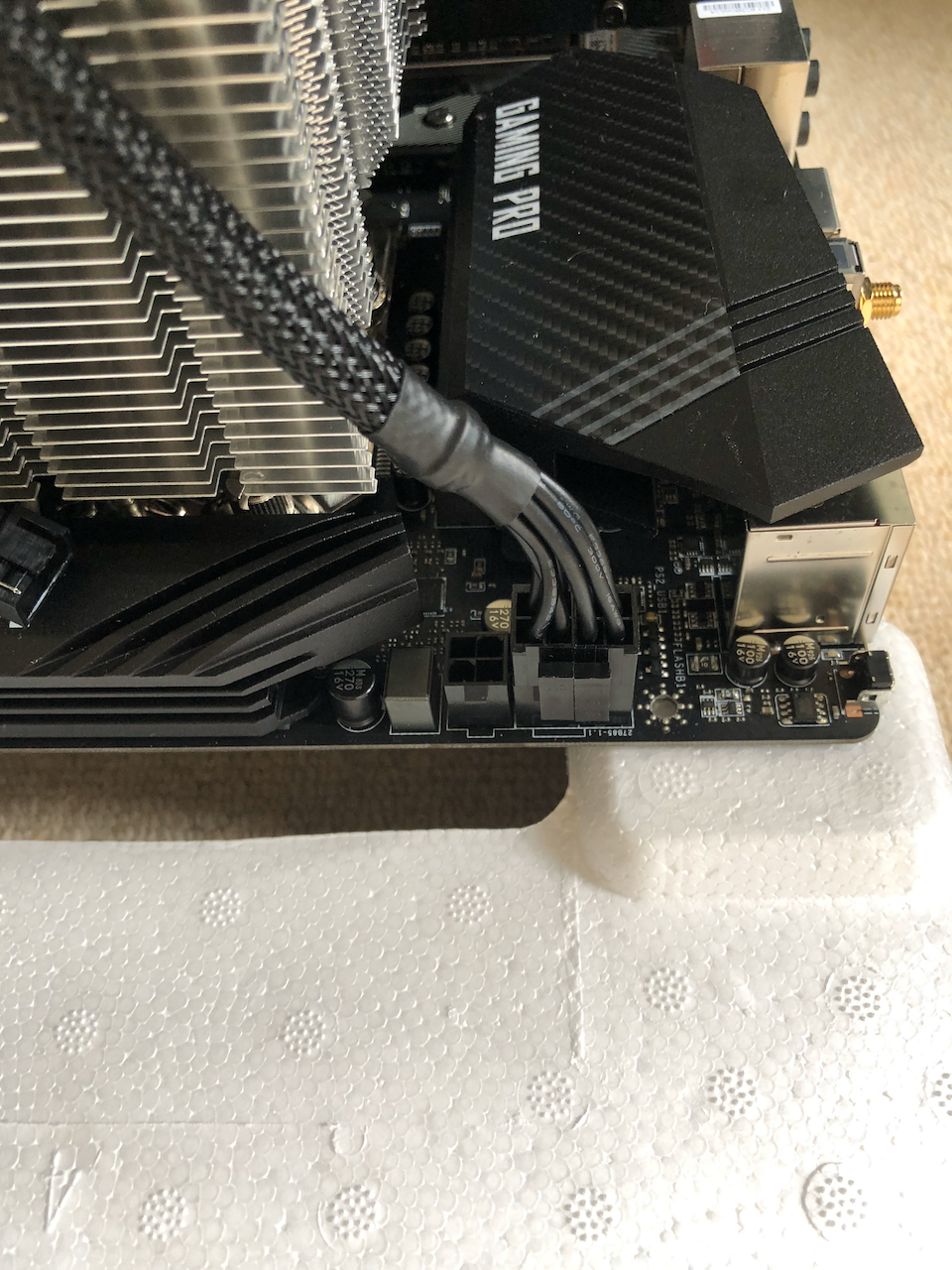

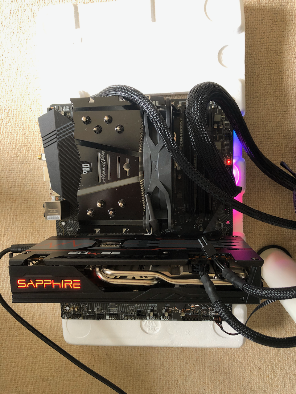

ich habe einen neuen Rechner auf Basis der folgenden Komponenten gebaut:
  • MSI B450 Gaming Pro Carbon AC
  • Ryzen 3600
  • 16GB Crucial Ballistix Sport DDR4-3000 DIMM CL15 Dual Kit
  • 8GB Sapphire Radeon RX 5700 XT Pulse 8G GDDR6 HDMI / TRIPLE DP OC W/ BP (UEFI)
  • 1000GB Crucial MX500 2.5" (6.4cm) SATA 6Gb/s 3D-NAND TLC (CT1000MX500SSD1)
  • 550 Watt be quiet! STRAIGHT POWER 11 Platinum 80+
Folgendes Fehlerbild:
  • Nach Einschalten des Rechners laufen CPU und Gehäuselüfter an
  • CPU LED leuchtet ca. 4s, erlischt dann

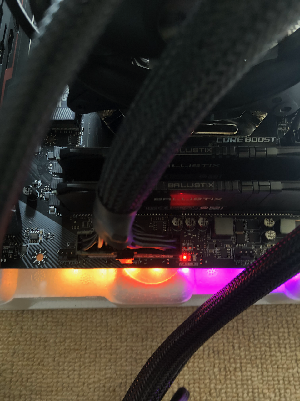

  • Die VGA LED auf dem Board fängt durchgehend an zu leuchten
  • Es ist kein Bild zu sehen (Anschluss über HDMI)
Das habe ich bereits versucht/gecheckt
  • Stromversorgung ATX 24 PIN + 8 PIN CPU ist eingesteckt
  • Stromversorgung Grafikkarte 8 PIN + 6 PIN ist eingesteckt (Grafikkarte Sapphire Zeichen leuchtet rot)
  • Sitz der Grafikkarte und der RAM Riegel überprüft
  • BIOS Update für Mainboard für Ryzen 3600 über USB Flashback (Das war meine erste Vermutung)
  • GPU in den unteren PCIe Steckplatz gesetzt
  • Mainboard komplett aus dem Gehäuse ausgebaut
Die GPU scheint vom Mainboard überhaupt nicht erkannt zu werden. Leider habe ich aktuell keine andere GPU zur Hand um entweder das System oder die GPU zu testen. Entweder das Mainboard oder die GPU müssen doch der Übeltäter sein...
Gibt es noch irgendwelche Ideen was ich tun kann, bevor ich entweder die GPU oder das Mainboard tausche?
Anbei noch ein paar Bilder des aktuellen Zustands
Danke.
