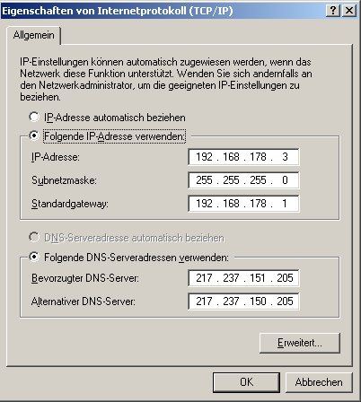

Deine Netzwerkkarte ist installiert und geht, dann zu den Eigenschaften der Netzwerkarte hangeln, dort auf TCP/IP Protokoll klicken, dann die Einstellungen so vornehmen, das es mit der Fritzbox Verbindung aufnehmen kann, siehe Bild, vorher solltest Du bei dem anderen Rechner nachsehen welcher IP Bereich vergeben wurde, das machst Du mit >start ausführen> "CMD" eingeben, im Fenster gib dann "ipconfig /all" ein, dann siehst Du die Adressen, nun passt Du die Adressen dem Netzwerk an dem Rechner an, der noch nicht die Verbindung zur Fritzbox hat. Siehe Bild, als DNS Server kannst Du auch die der Fritzbox eintragen (192.168.178.1) auf dem Bild sind die der T-Com eingetragen. Wenn der Rechner sich erfolgreich an der Fritzbox angemeldet hat, kannst Du im Protokoll alles auf automatisch beziehen stellen.
