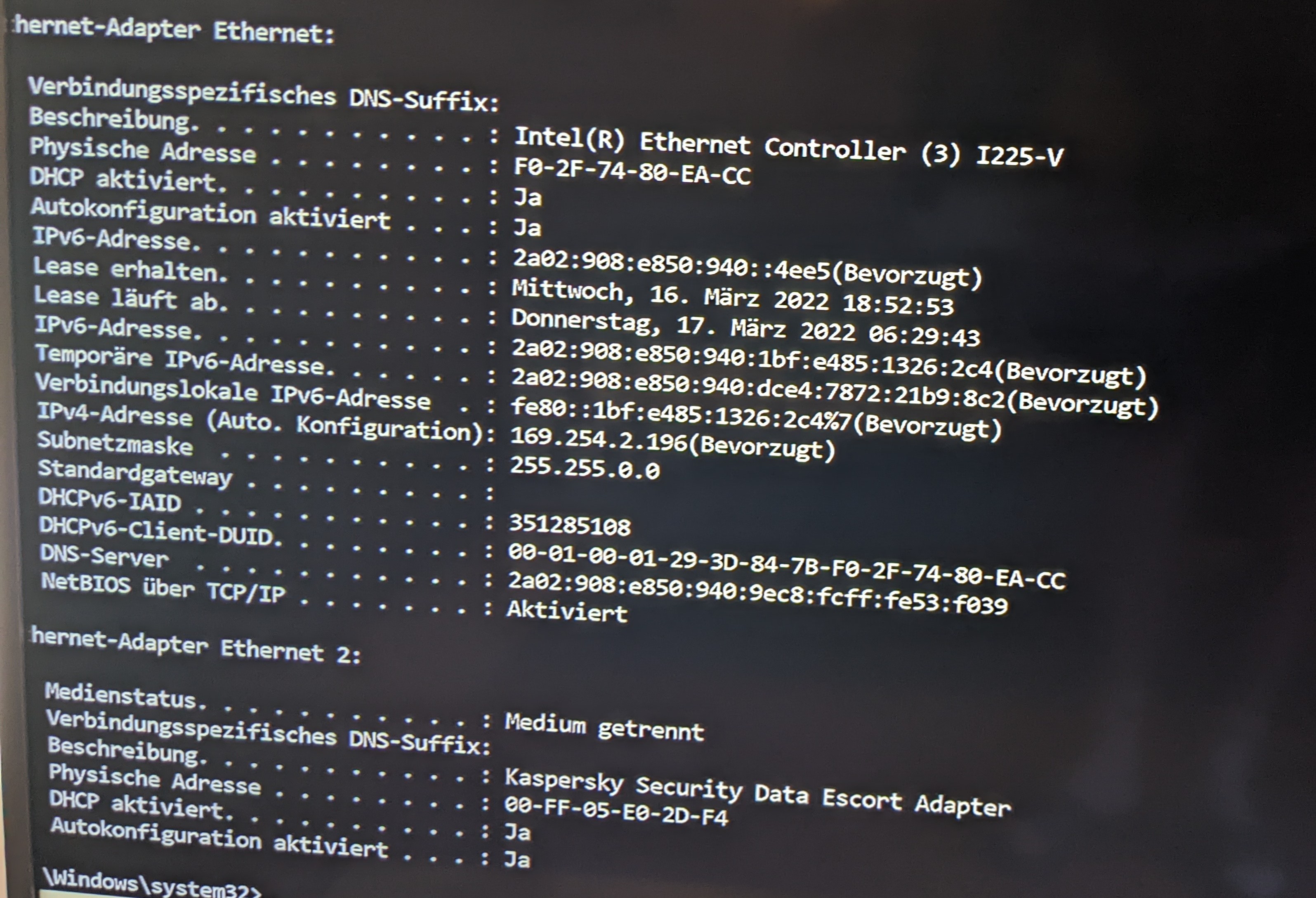

Ich stehe gerade vor einem verwirrenden Problem. Normalerweise ist mein PC über DLAN mit dem Internet verbunden, jetzt wollte ich diesen direkt mit dem Router verbinden um ein Spiel schneller runterladen zu können.
Leider erhalte ich keine Internetverbindung wenn ich das tue. Unten rechts erscheint für kurze Zeit das Ethernet Symbol 'Internetzugriff'. Aber eine wirkliche Verbindung zum Internet habe ich nie. Nach ein paar Minuten erscheint dann auch das Symbol für "keinen Internetzugriff". Habe sowohl den PC als auch den Router mehrmals neugestartet, verschiedene LAN Kabel getestet und in den Router-Einstellungen wird der PC bei den verbundenen Geräten sogar angezeigt. Firewalls habe ich auch deaktiviert. Bin ein bisschen Ratlos.

]Hast Du schonmal geschaut, ob Du eine korrekte Adresse bezogen hast (oder Du gar eine fest vergebene nutzt, die gar nicht in das Subnetz passt)?
Poste:
Code:
ipconfig /all
Code:
ping ${routeradresse}
Code:
ping 8.8.8.8
Code:
ping google.de

Okay hab nucht genau genug gelesen. Aber beim dritten Befehl erscheint die Meldung:
Beim aktualisieren der Schnittstelle "Ethernet" ist folgender Fehler aufgetreten: Es kann keine Verbindung mit dem DHCP Server hergestellt werden Anforderung wurde wegen zeitüberschreitung abgebrochen. Es kann kein Vorgang auf Ethernet 2 ausgeführt werden solange dessen Medium nicht verbunden ist.

Zeige uns bitte mal die Ausgabe des Befehls 'ipconfig /all', den Du in einer Eingabeaufforderung ausgeführt hast.

Normalerweise schon, habe jetzt gerade aber das Lan kabel für den PC genutzt, welches sonst im Adapter steckt
