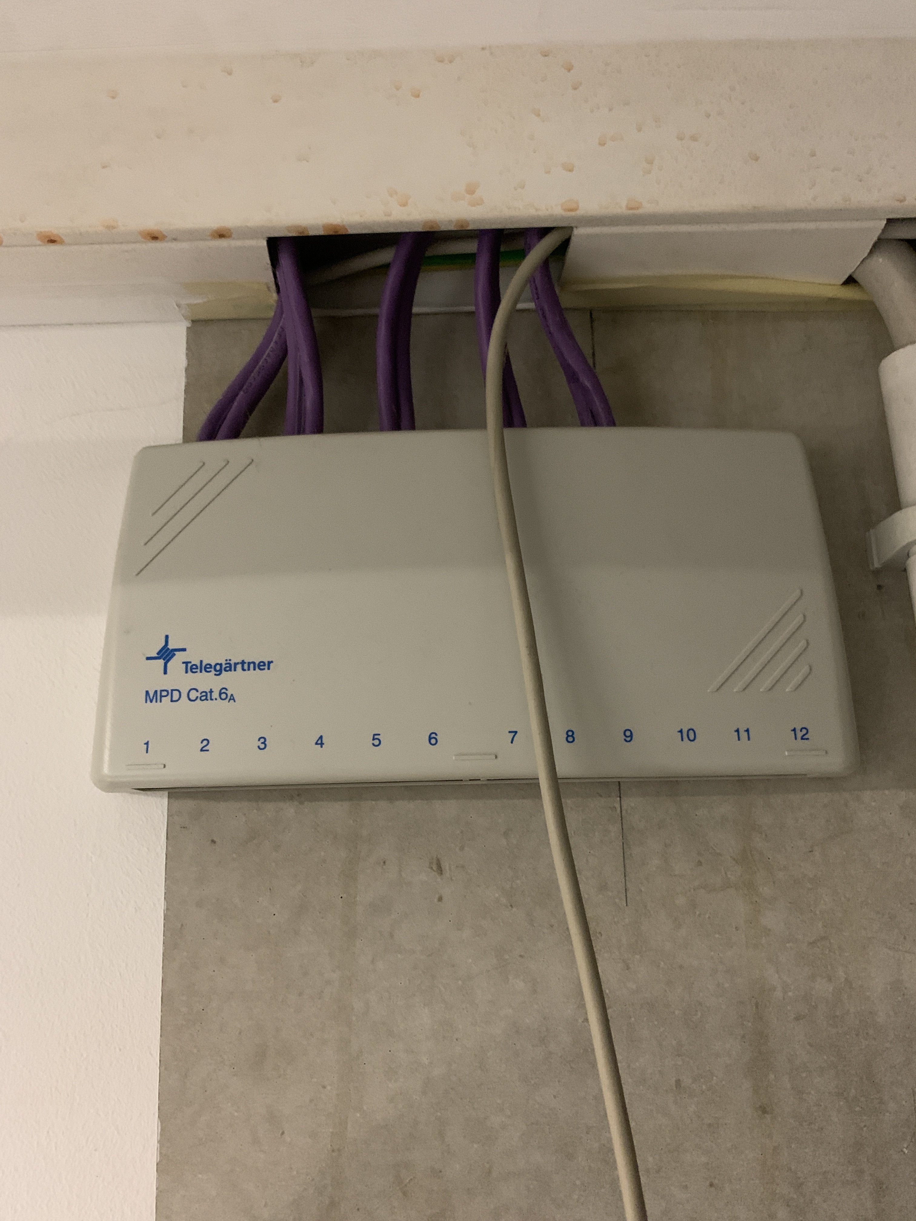

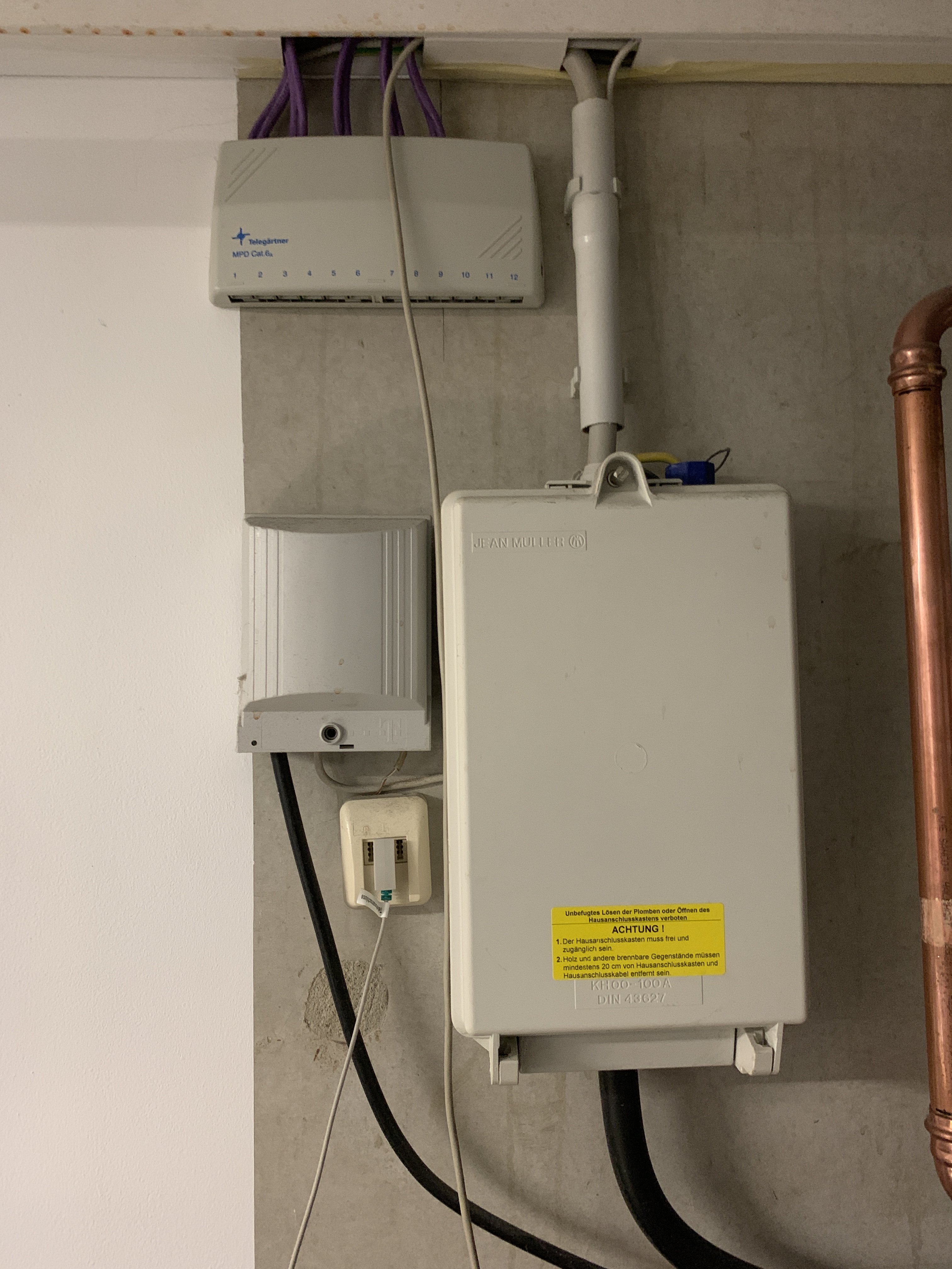

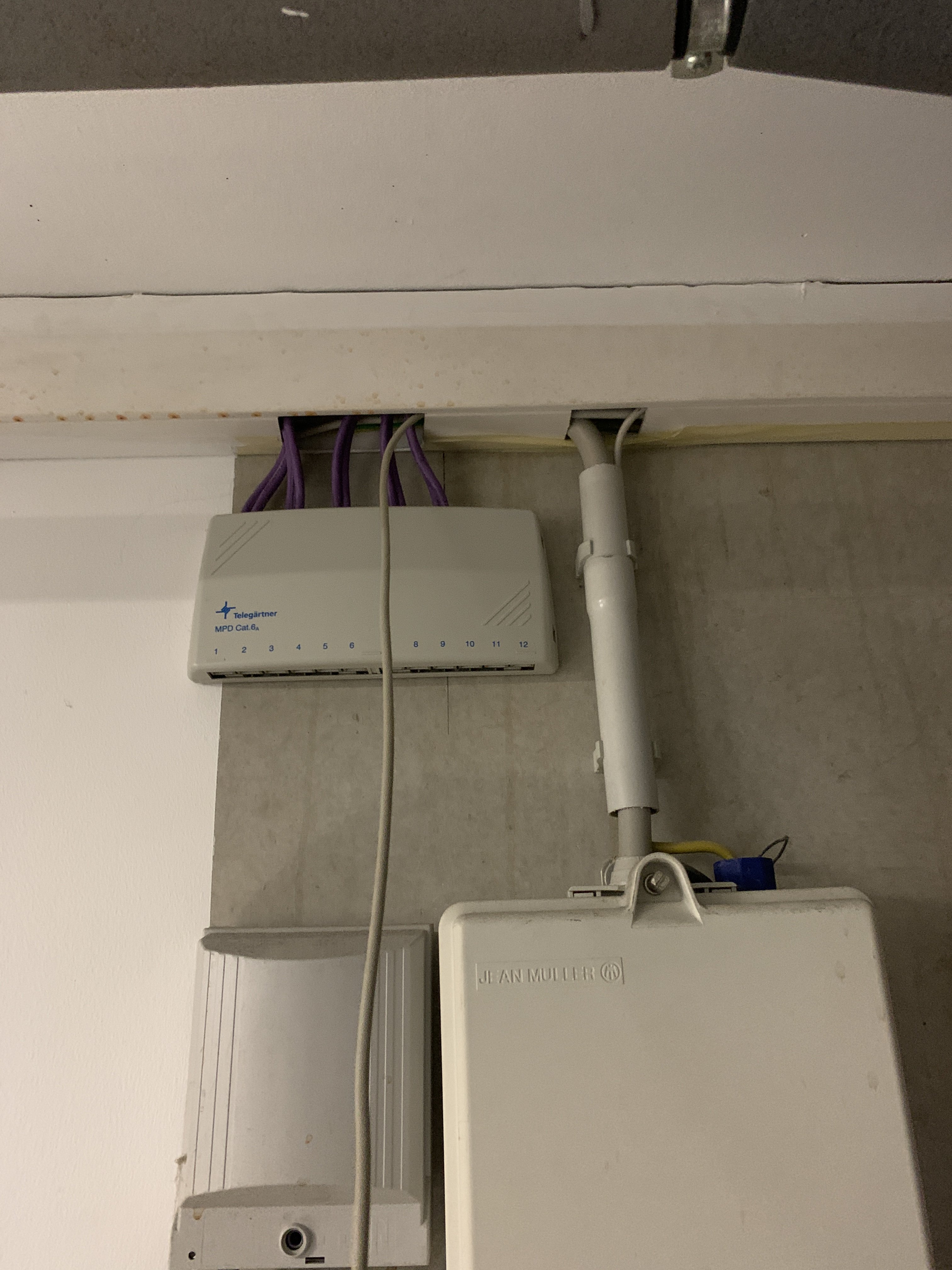

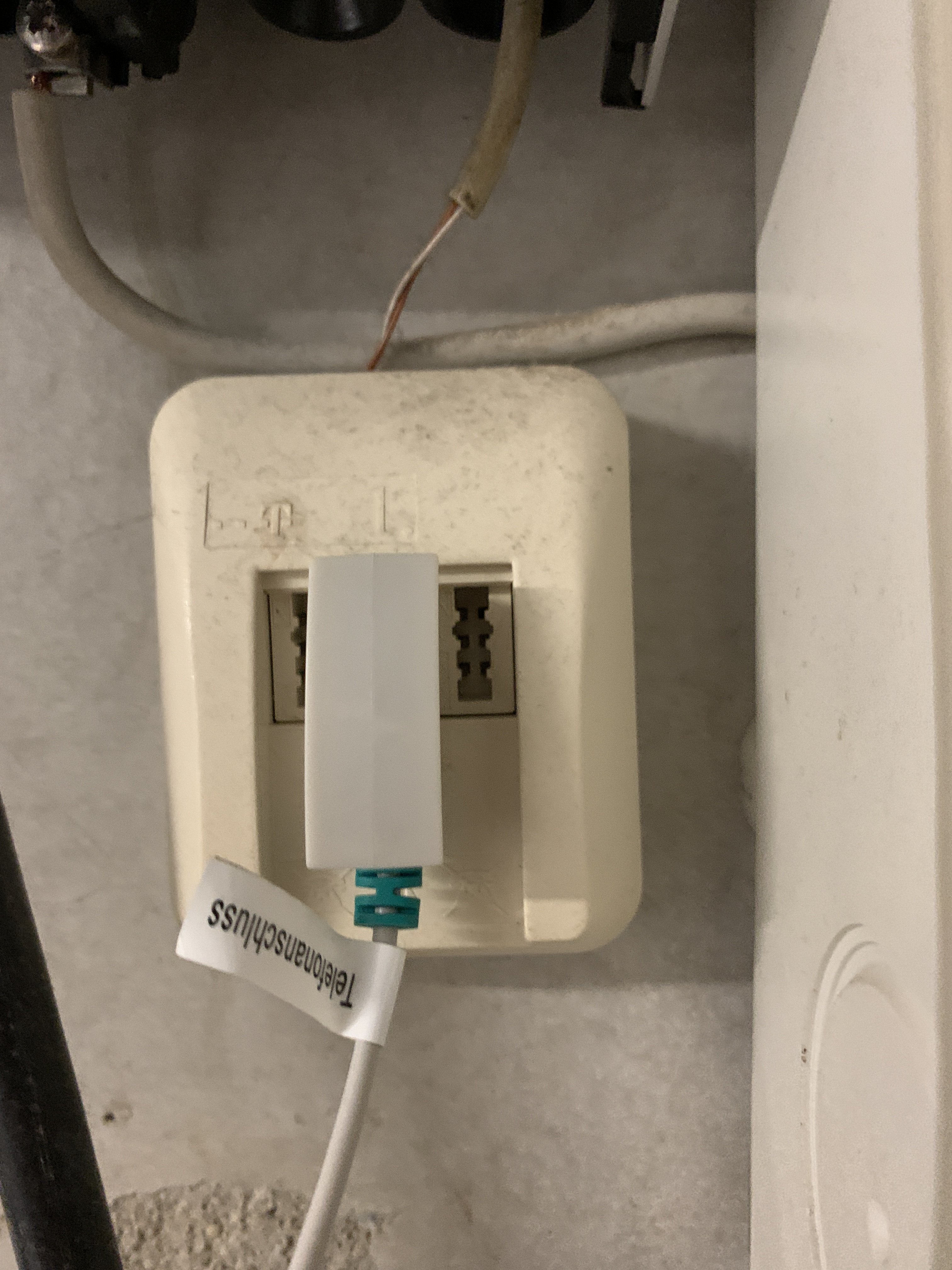

Guten Tag Zusammen,

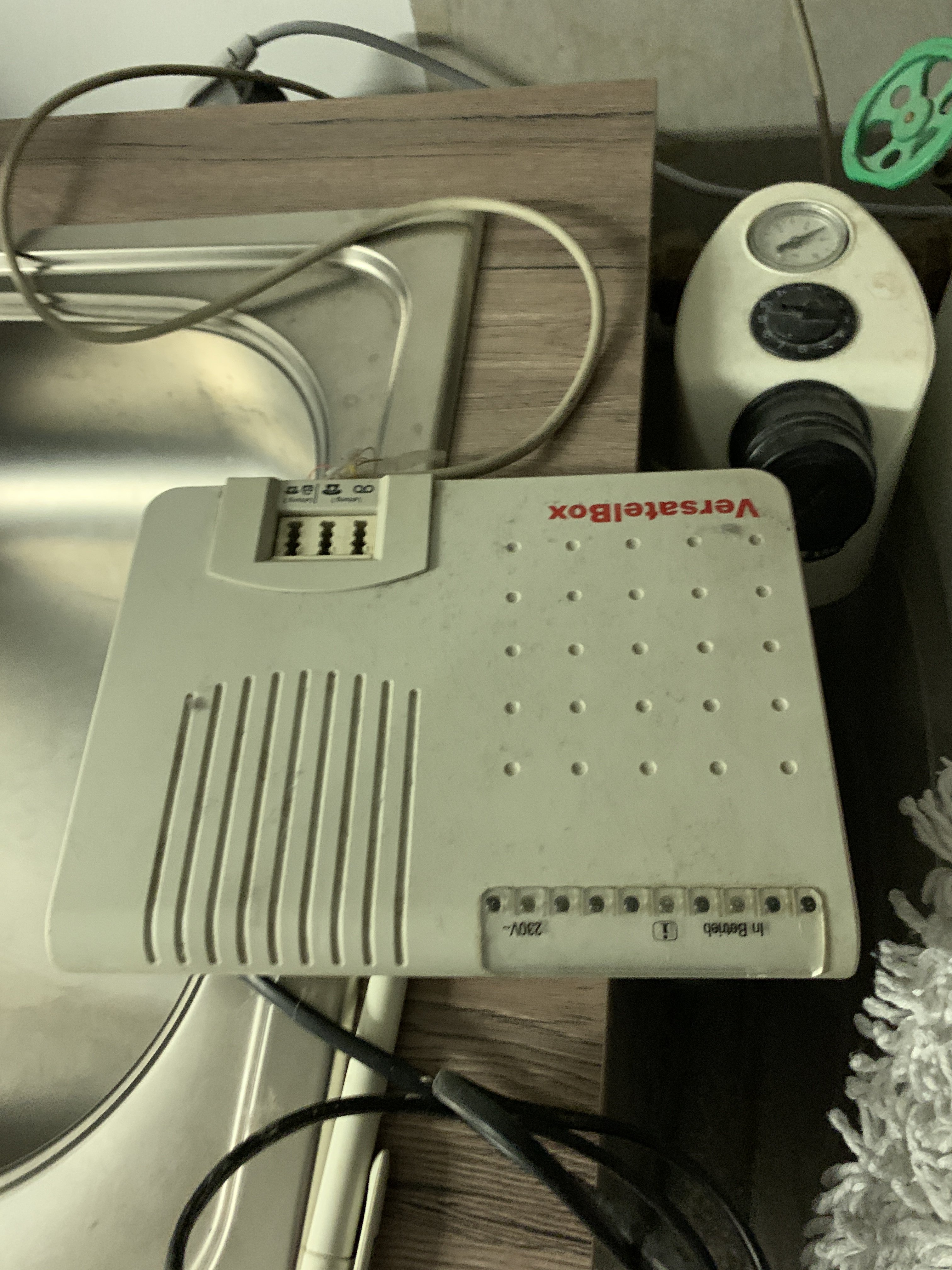

ich habe folgendes Problem. Im Haus sind in so gut wie allen Räumen Netzwerkanschlüsse verlegt. Ich konnte dementsprechen bis dato meinen Router anschliessen wo ich möchte. Seit dem ich einen neuen Router habe, habe ich die Verkabelung im Keller am Verteiler komplett ausgebaut. Ich weiss aber nicht wie ich den alten Zustand wieder einrichten kann. Aktuell ist es nur möglich den Router durch den Anschluss am Telefonanschluss wie auf dem Bild Zu sehen zu verbinden. Ich würde den Router aber gerne in einer anderen Etage andchliessen. Welche Geräte benltige ich hier zu noch. Auf einem der Bilder ist eine Versatelbox zu sehen die fest mit der Einheit verbunden ist. Was genau das ist weiss ich jedoch nicht. Anbei auch ein paar Bilder. Ich hoffe ihr könnt mir bei dem Problem helfen.
Vielen Dank im Voraus

Du schreibst ja nicht, warum du den Router verlegen willst. Vielleicht ist meine Vermuten, dass du in dem oberen Stockwerk WLAN haben willst. Dann würde ich dir nämlich raten, den Modem/Router im Keller zu belassen und an einen Kabelstrang ober einen AccessPoint zu setzen. Da brauchst du aber dann auch (meist) eine Stromsteckdose dafür.
Reaktionen: Aduasen
Wenn du die eigendliche Anschlussleitung möglichst kurz hälst bekommst du im zweifel auch die beste Datenrate, jeder Meter extra verschlechtert das Signal. Aus dem Grund würde ich den Router im Keller belassen und alles weitere nach dem Router über Lan durchs Haus führen.
Ist doch ganz einefach. Auf dem 1. Bild ist ein Patchpanelmit 5 LAN Zillingskabeln zu sehen.
Man steckt also ein Kabel von der TAE in den entprechenden RJ45 Anschluss des Patchpanals und schließt den Router auf der Etage an die LAN Dose an. Fertig für WLAN.
Das Versatel Ding kann weg. ISDN gibt es nicht mehr. Telefone schließt man direkt am Router an. Was für ein Router ist vorhanden?
