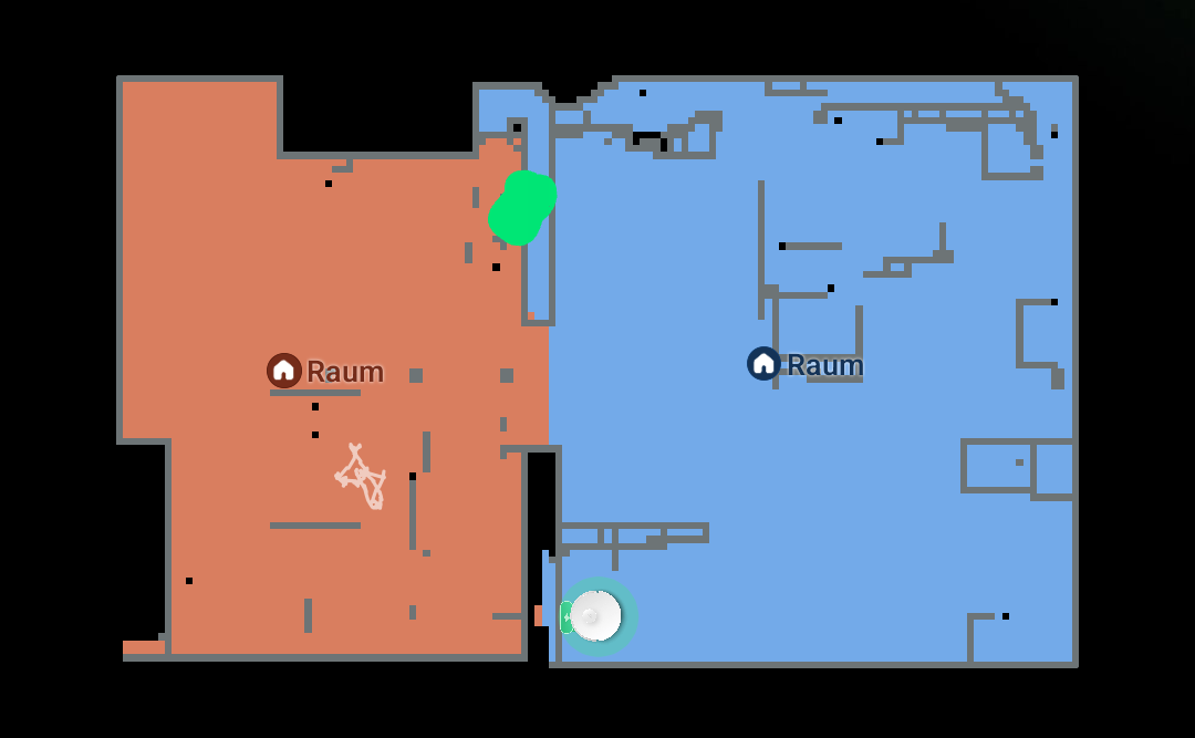

Hier ist ein Umriß von den 2 Räumen von meinem Saugroboter. Der grüne Punkt zeigt die Stelle vom TP Link.
lio schrieb:
Preislich will ich nur das Nötigste ausgeben.
Welche Hardware-Version des Archer C2 hast Du? Das findest Du auf dem Geräte-Aufkleber.
OpenWrt installieren, in einem Access-Point verwandeln und dann dies tun … Oder bereits mit der Stock-Firmware auf dessen Web-Oberfläche → Wireless 5GHz → (Basic Settings →) Region: Panama. Ist halt offiziell nicht erlaubt. Daher brauchst Du eine WLAN-Reihenschaltung oder LAN-Kabel.

Wenn Du die erste Hardware-Version hast, kannst Du in der Stock-Firmware bereits Panama probieren. Du kannst einen anderen WLAN-Punkt probieren und hoffen, dass Dein TP-Link entweder defekt ist, also der neue WLAN-Punkt erheblich besser ist, oder der Hersteller des neuen WLAN-Punkts sich ab Werk nicht an unsere Regeln hält. Oder Du löst das anders, also zweiten WLAN-Punkt, entweder über weiteres Kabel oder als WLAN-Repeater.
