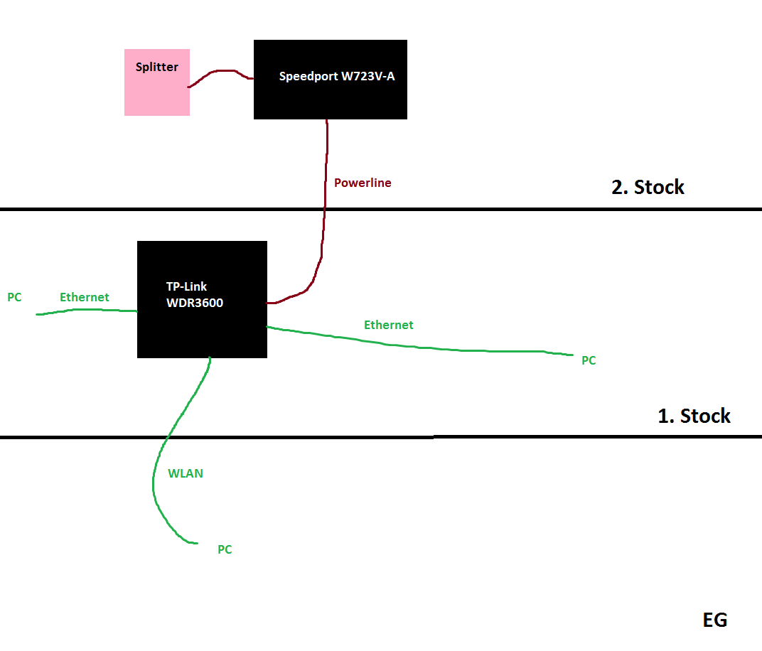

ich habe ein kleines Problem: Die Netzwerksituation sieht im Moment so aus:
Der Splitter kann Verkabelungsbedingt nur im Dachboden (2. Stock) sein und damit auch der Speedport, da im Haus keine Ethernetkabel verlegt sind.
Das Problem war, dass der Speedport eine grottenschlechte WLAN-Leistung hat, deswegen habe ich zuerst einen Repeater versucht (Netgear Wn2000rpt), mit dem haben allerdings Bonjour-Dienste (Drucker usw.) nicht funktioniert.
Deswegen habe ich jetzt im 2ten Anlauf den Speedport zum Modem "degradiert" und verwende den TP-Link WDR3600 Router, um mein Heimnetzwerk aufzubauen, der ist per Powerline an den Speedport angeschlossen.

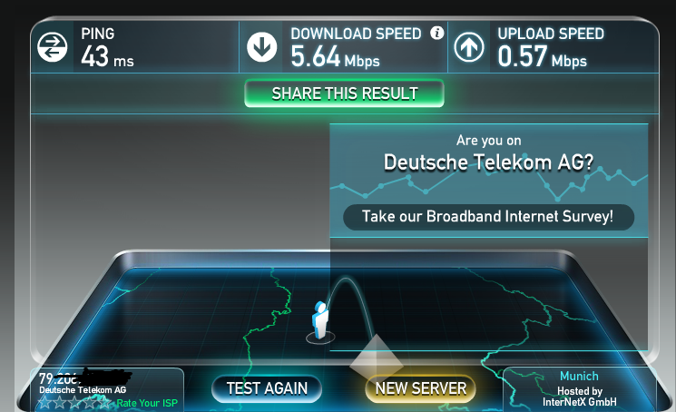

Siehe hier, Speed mit Speedport: (geht allerdings nur im Dachboden), ist bei WLAN und Kabelverbindung gleich:

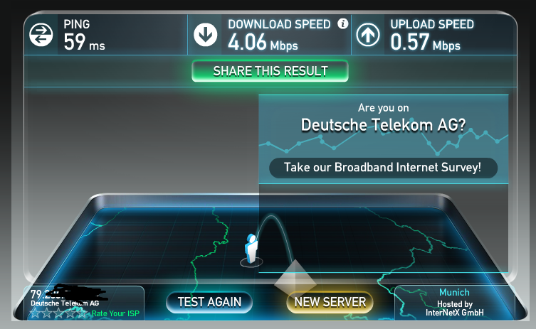

Und hier mit dem WDR3600:
Ich habe als Internetverbindungstyp im TP-Link zur Verbindung mit dem Speedport sowohl PPPoE (mit den Telekom Zugangsdaten), als auch statische und dynamische IP verwendet, das kommt immer auf das selbe raus.

2.) Der Screenshot mit den 5,5 Mbit kommt ja genau so zustande. Laptop per Kabel oder WLAN (kommt bei beiden das selbe Ergebnis) mit Speedport verbunden
