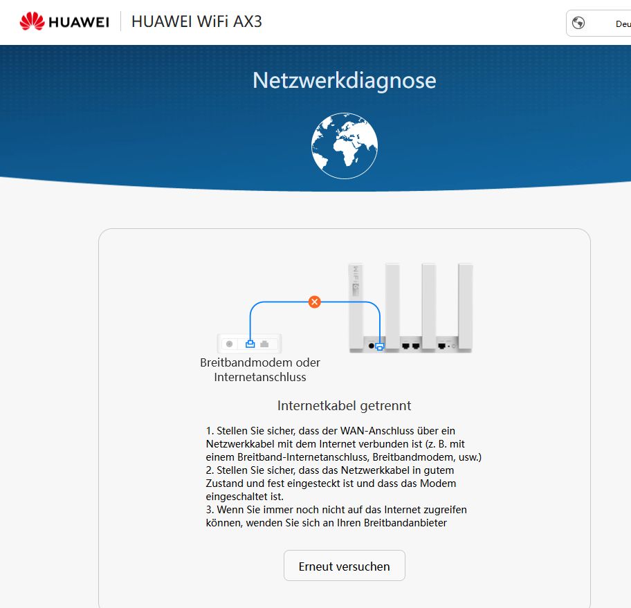

Beim Hersteller finde ich leider nur eine Kurzanleitung, die hier nicht hilfreich ist.

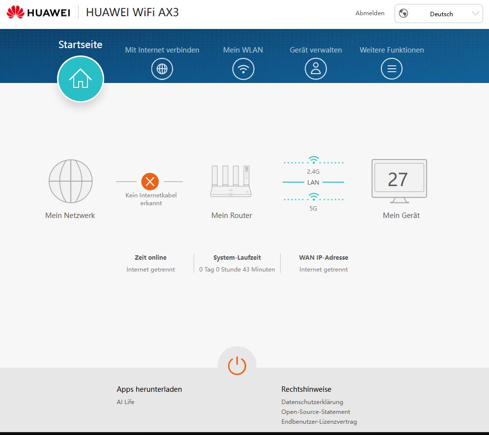

Also gehen tut es wenn ich die FB mit dem Huawei verbinde und das nur an den LAN Ports. die Pico 4 Zeigt mit Virtual Desktop auch 1200mbit an. also generell so soll es sein und Screencast geht auch. Mich wundert nur das mirr der Huawei 27 Geräte anzeigt die mit ihr verbunden sind. Weil die hat ja ein eigenes WiFi und das hat keins meiner Geräte. Da werden als Gerät WiFi Lichtschalter angezeigt die mit der Fritzbox aber verbunden sind
Beide Router sind ja jetzt im gelichen Netzwerk. Wenn das Huawei Gerät einfach einen Ping ins Netz schickt, antworten ja alle, egal, ob sie an ihm angeschlossen sind oder über den Hauptrouter gehen.
