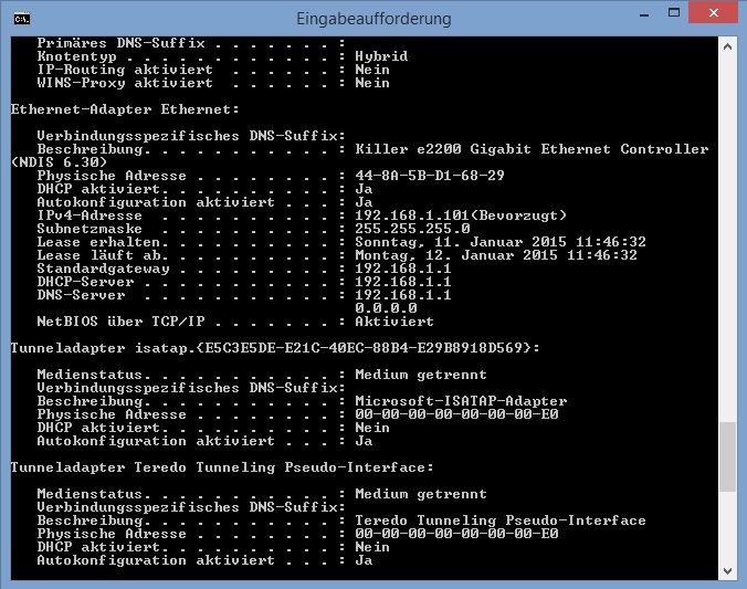

Hier ein Bild von ipconfig

Und ein Ping auf Deine Router IP 192.168.1.1 ?
Wieder über cmd und dann
ping 192.168.1.1
eingeben
