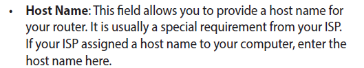

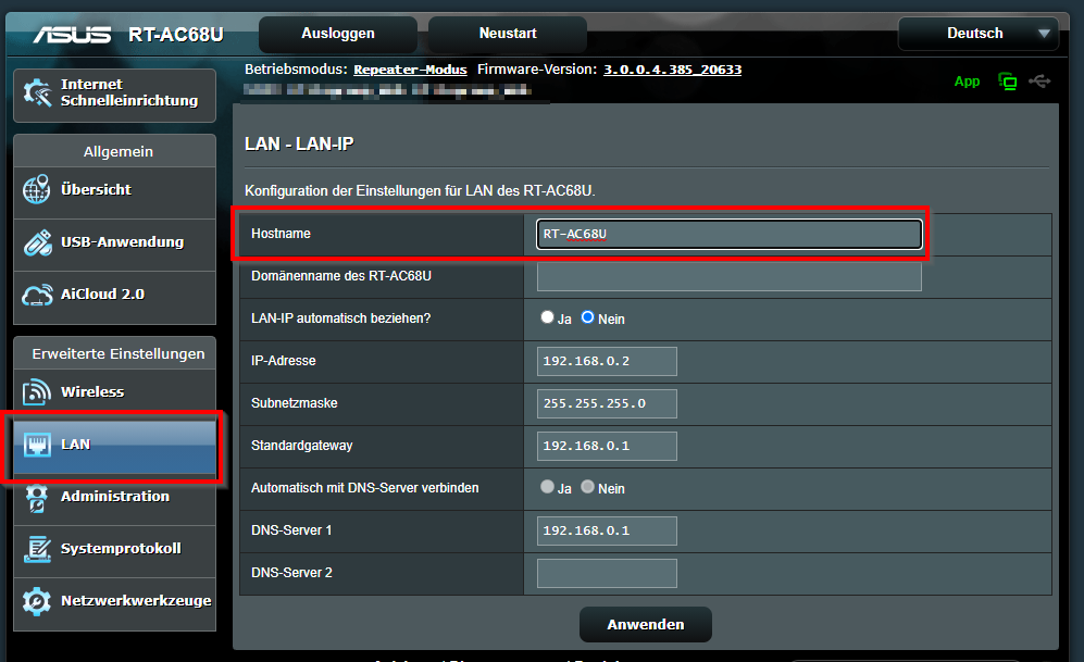

https://dlcdnets.asus.com/pub/ASUS/wireless/RT-AX56U/E16832_RT-AX56U_UM_WEB_V3.pdf → Seite 71
Kann klappen, muß aber nicht. Versuch ist’s wert.
