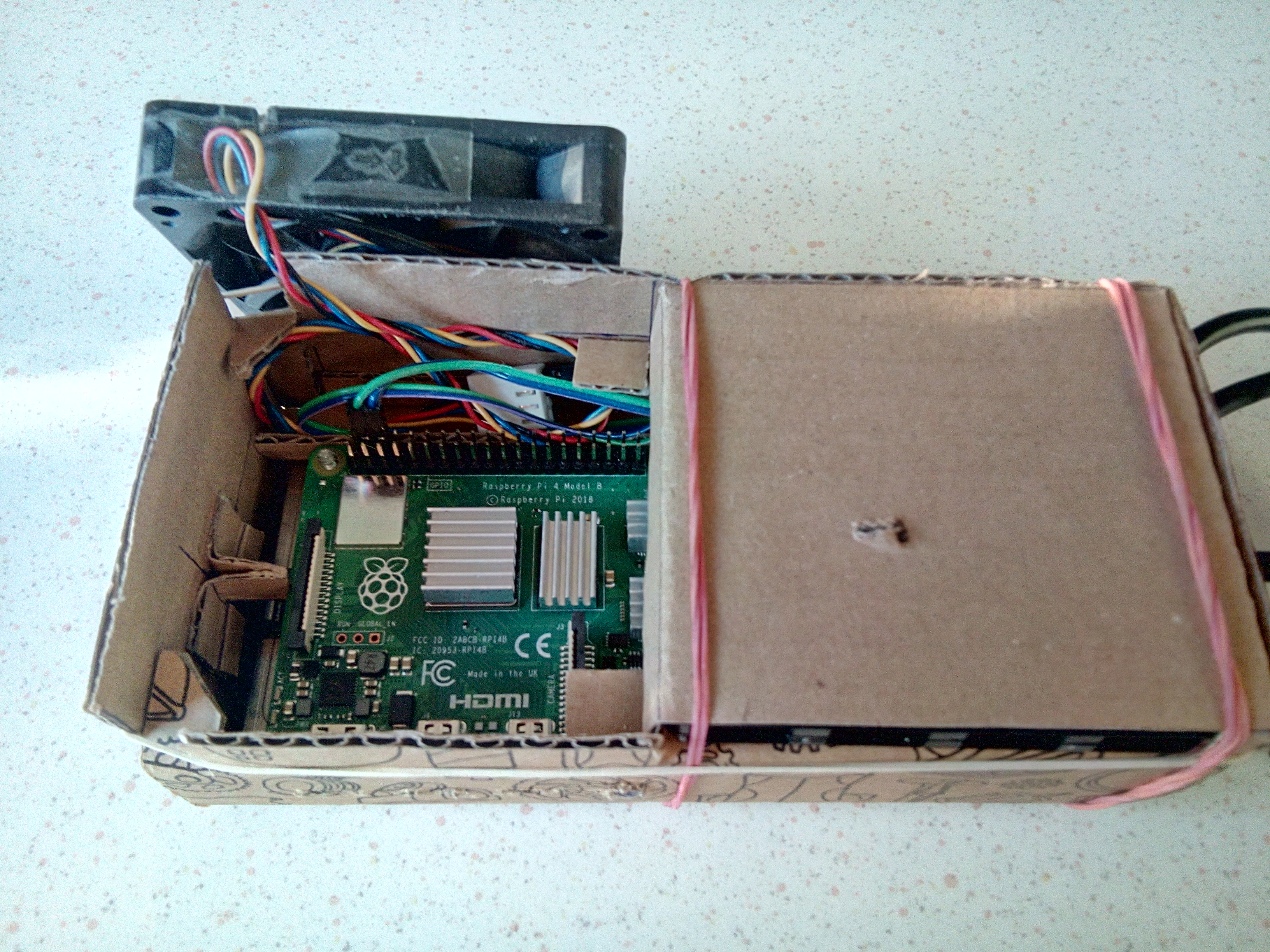

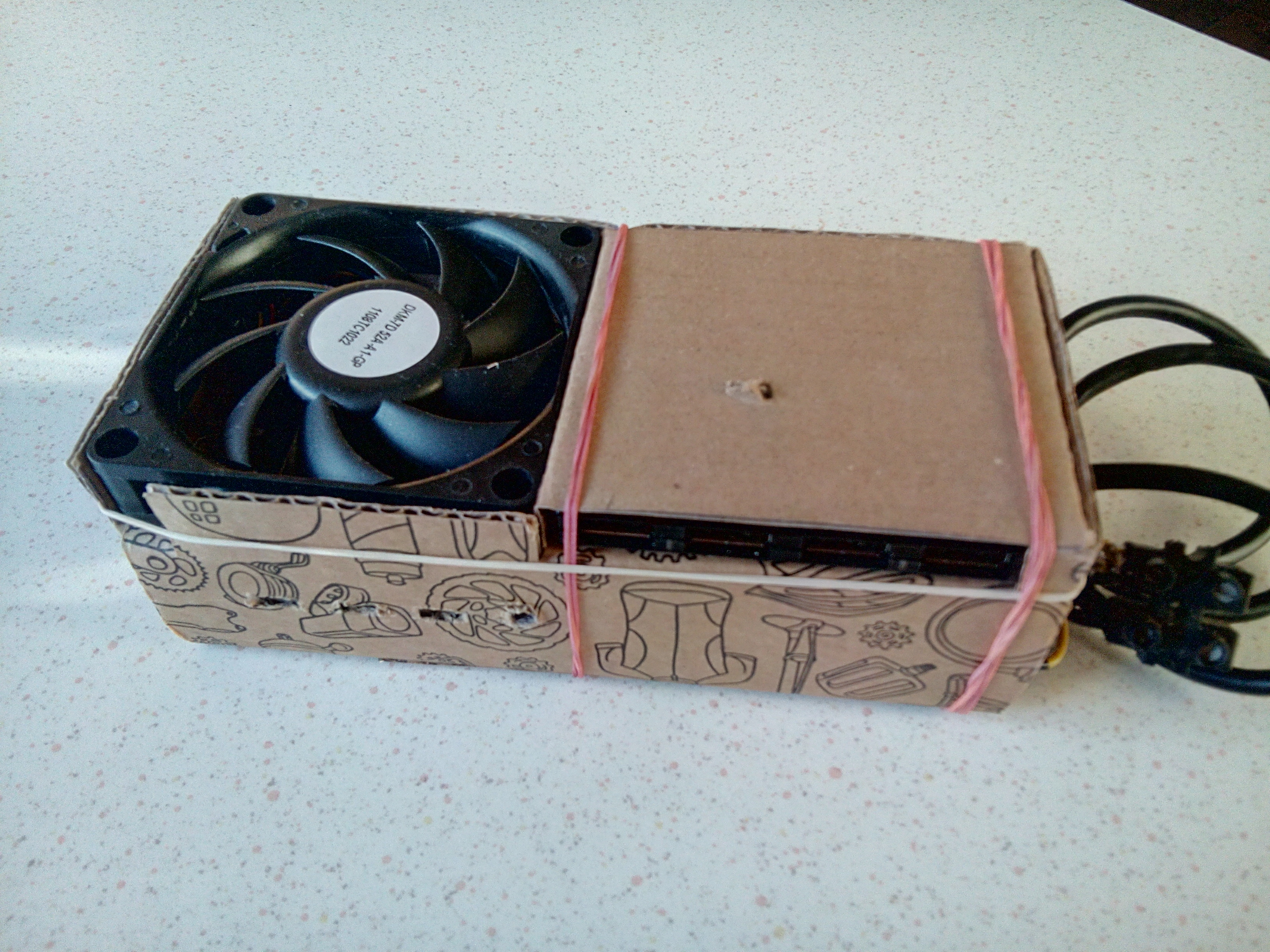

Ich bin gerade dran, selbst ein Raspberry Pi 4 System einzurichten, und habe ein Gehäuse gebastelt.
Als Lüfter dient einer von einem alten AMD Boxed Kühler, das ist ein Delta Lüfter mit 7cm, der hier auch mit 5V läuft, aber halt viel langsamer und ziemlich leise. Interessant ist bei dem Gehäusekonzept auch, dass der Raspberry Pi auch von unten aktiv gekühlt wird, und ebenso noch eine 2,5" HDD mit fix verbaut ist, der Pi steht auf Abstandshaltern direkt darauf. Siehe den 1cm Spalt links zum Gehäuse. Die Abluft kommt hinten heraus, (auch von oben zwischen und über den USB Buchsen und der Netzwerkbuchse) wo man auch die Kabel vom USB3 zu SATA UAS Adapter und vom Starkstromanschluss sieht.
Netzteil ist ein stabilisiertes mit 5V und 10A, das keinen USB Anschluss hat, dessen Kabel sind fix am Pi auf der Unterseite angelötet.
Von vorne sichtbar ist auch ein USB2 HUB mit 4 Anschlüssen, und nicht sichtbar nach hinten ist auch eine USB2-Soundkarte im Stecken-Format verbaut. Hinten ist also noch ein USB3-Anschluss frei, zB. für USB3-Speicherstecken.
Lt. ersten Versuchen unter 64-Bit OS erreicht das System nur weniger als 50°C Maximaltemperatur SOC, aber ist ja auch nocht nichts übertaktet. OS siehe: https://jamesachambers.com/raspberry-pi-4-ubuntu-server-desktop-18-04-3-image-unofficial/
