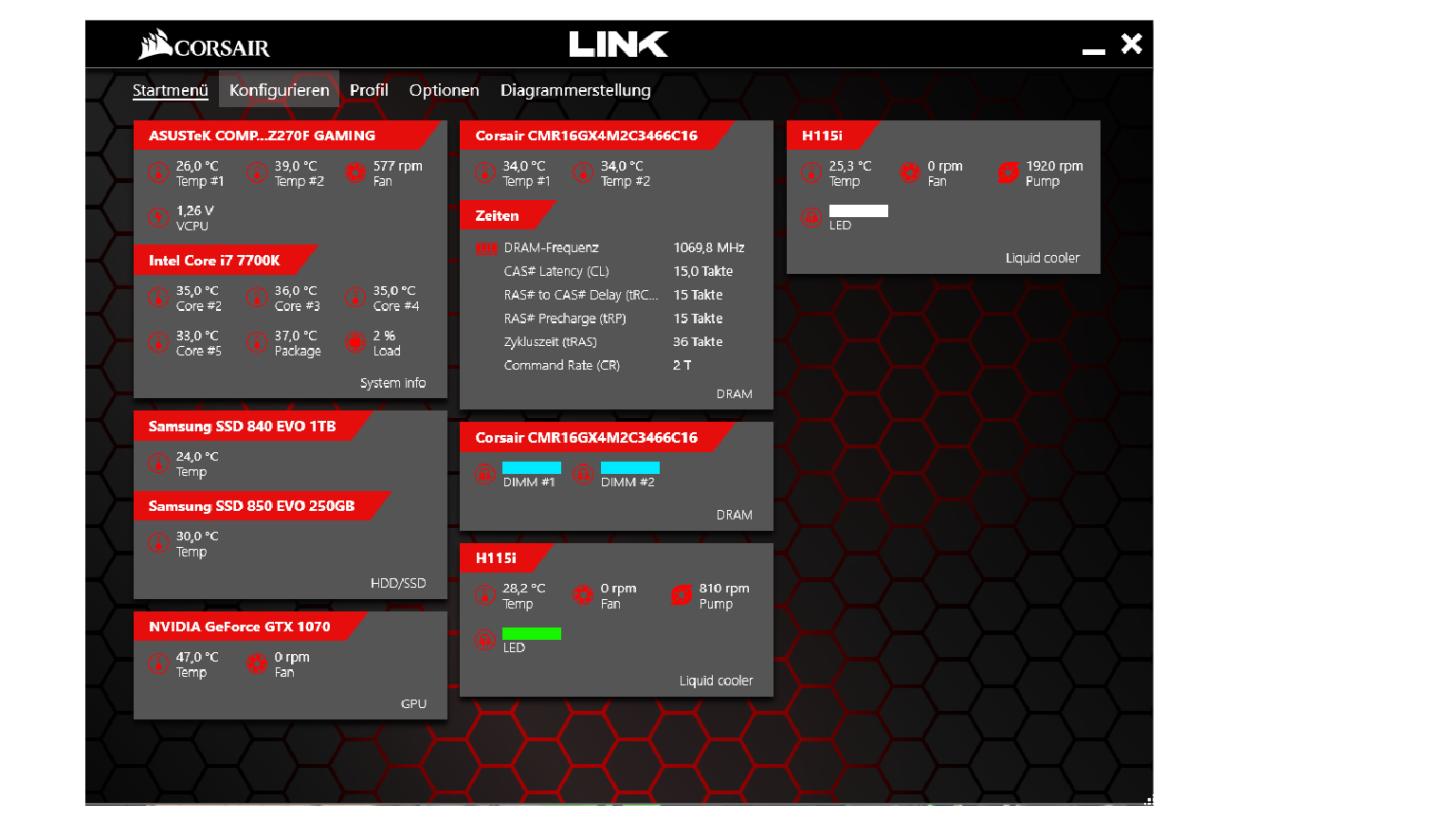

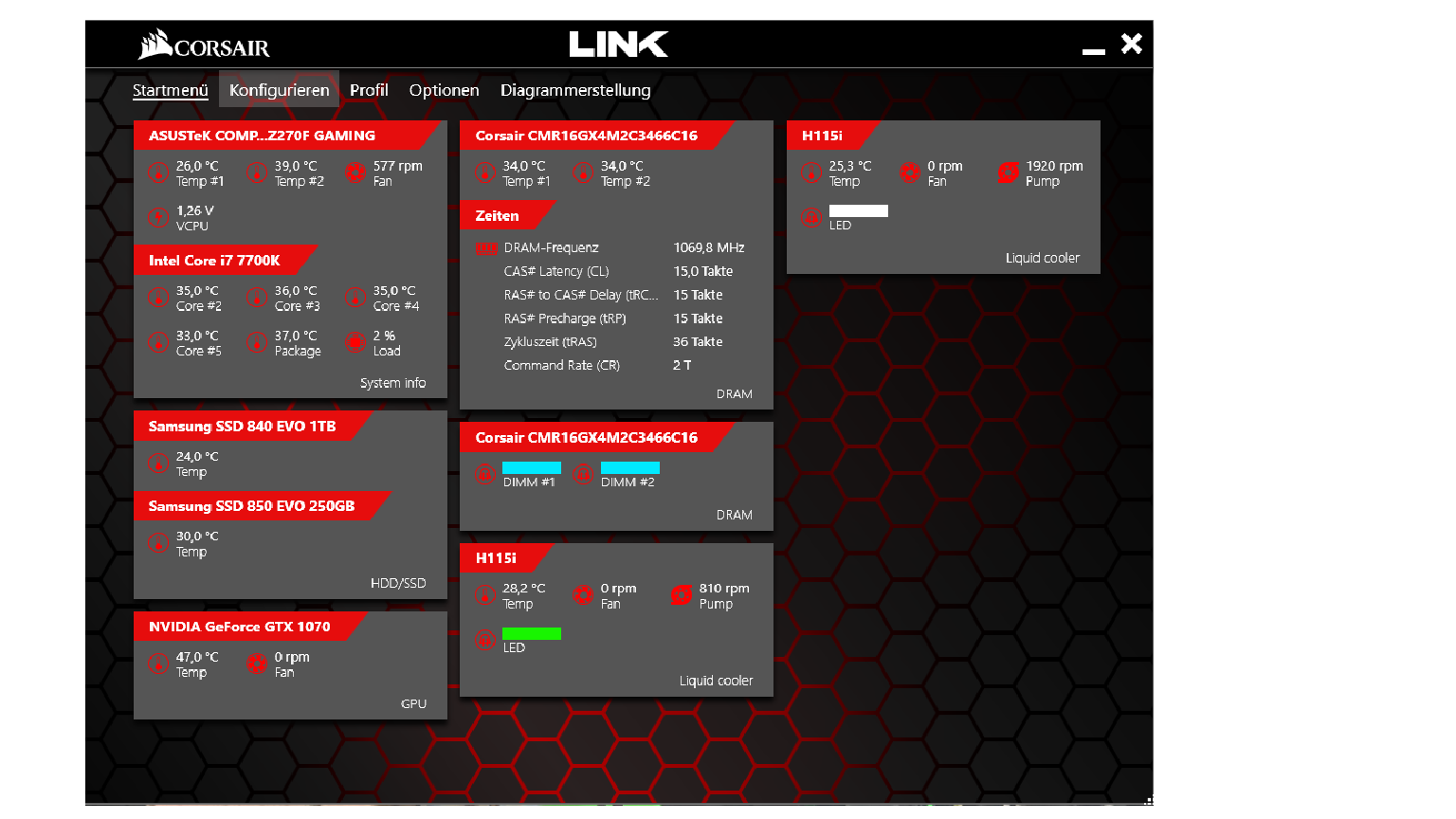

ich habe seit Donnerstag eine Corsair H115i verbaut. Ich habe festgestellt, dass meine Pumpe im quiet Modus mit ca. 780rpm läuft und im Performance mit 1410rpm. Bei einem Bekannten von mir läuft die Pumpe mit genau den doppelten Drehzahlen (~1500 / ~2800).
Jetzt habe ich seit heute Morgen eine zweite H115i in Betrieb, selbst da unterscheiden sich die Drehzahlen.
Hat jemand eine Idee? Die USB Ports habe ich schon getauscht, sowie die beiden Versionen 4.9.0.57 und 4.7.0.77.
Wenn ich eine der beiden Kühlungen außerhalb des Gehäuses liegen lasse, bleibt die Drehzahl bei 1950rpm bez. 2940rpm.
Baue ich sie ein, fallen die Werte wieder auf 780rpm und 1410rpm und die Pumpe wird deutlich lauter, obwohl ich sonst nichts verändert habe.

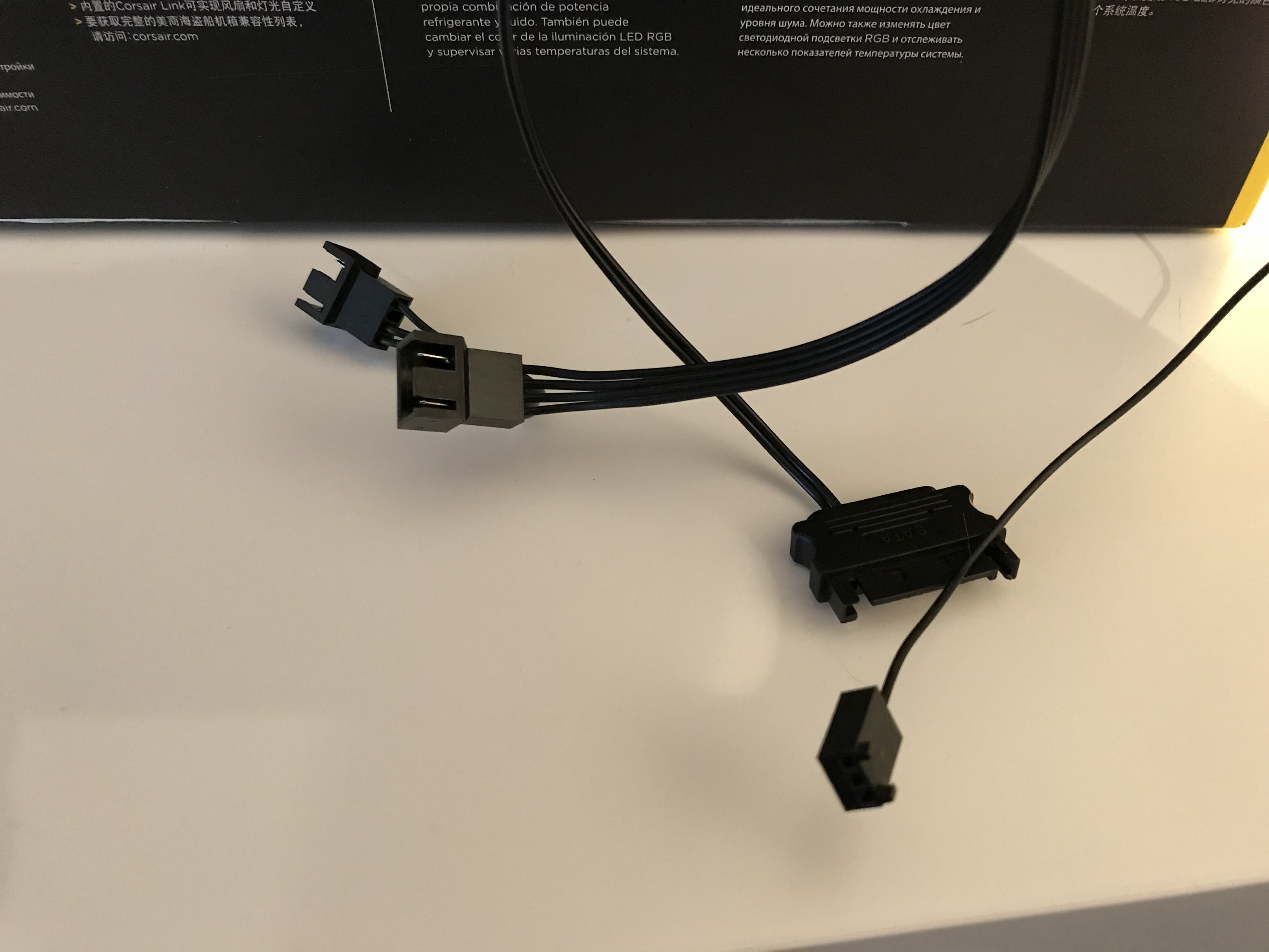

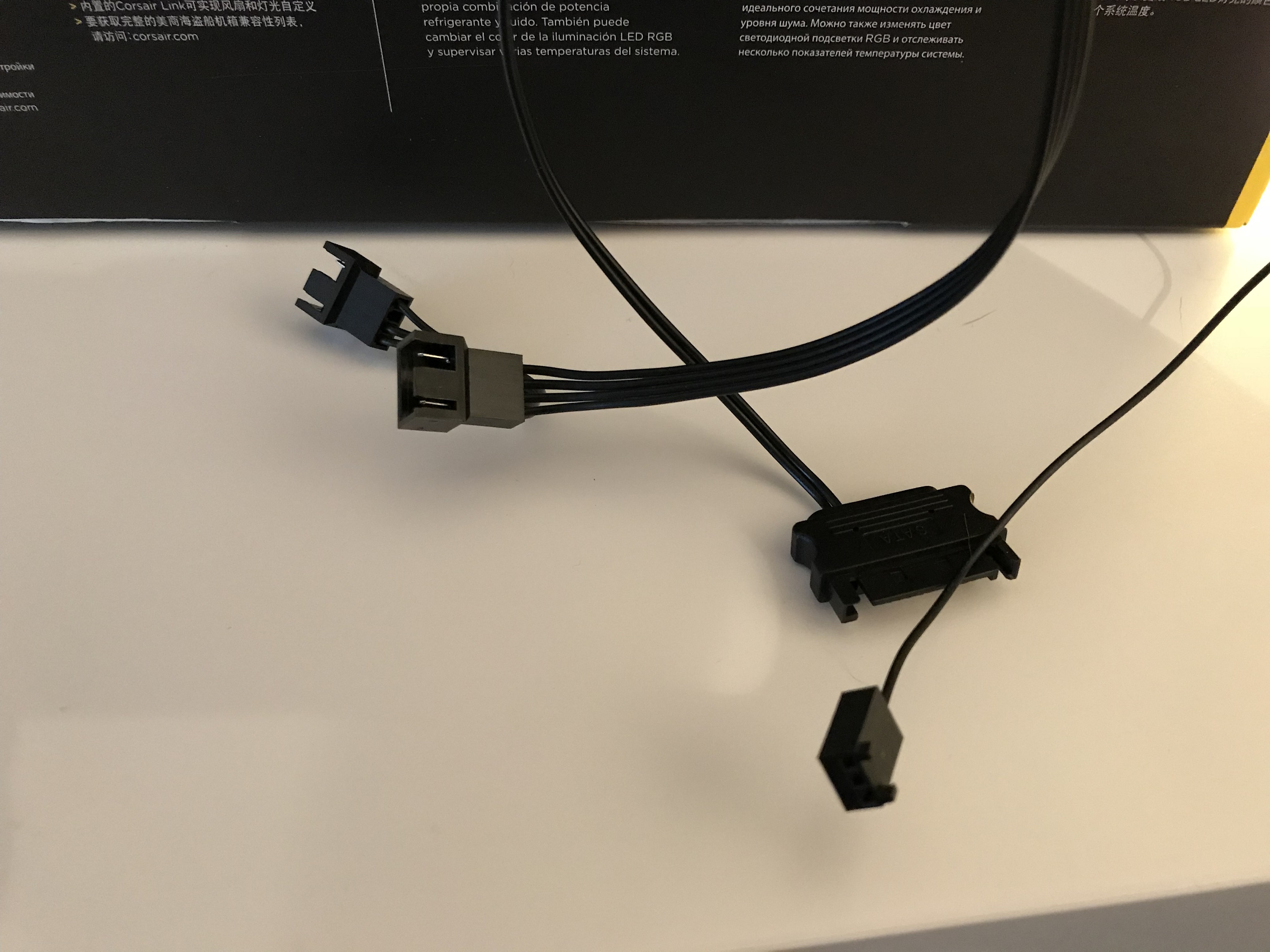

An der Pumpe sind folgende Anschlüsse:
- SATA
- eine Y Weiche für die beiden Lüfter
- ein mal eine Ader (wohl für den CPU FAN Anschluss am Mainboard)
Ich habe jetzt nur das SATA Kabel angeschlossen, die beiden Lüfter vom Radiator gehen beim Board auf die CPU Fan Anschlüsse.
Die Lüfter werden jetzt per Temperatur geregelt und die Pumpe über die zwei Stufen in der Link Software.
Gruß Schnitzel
Habe gerade festgestellt das Corsair wohl die Anschlüsse für die AIO geändert hat aber es auf der Seite mit der Montageanleitung nicht angepasst hat.
