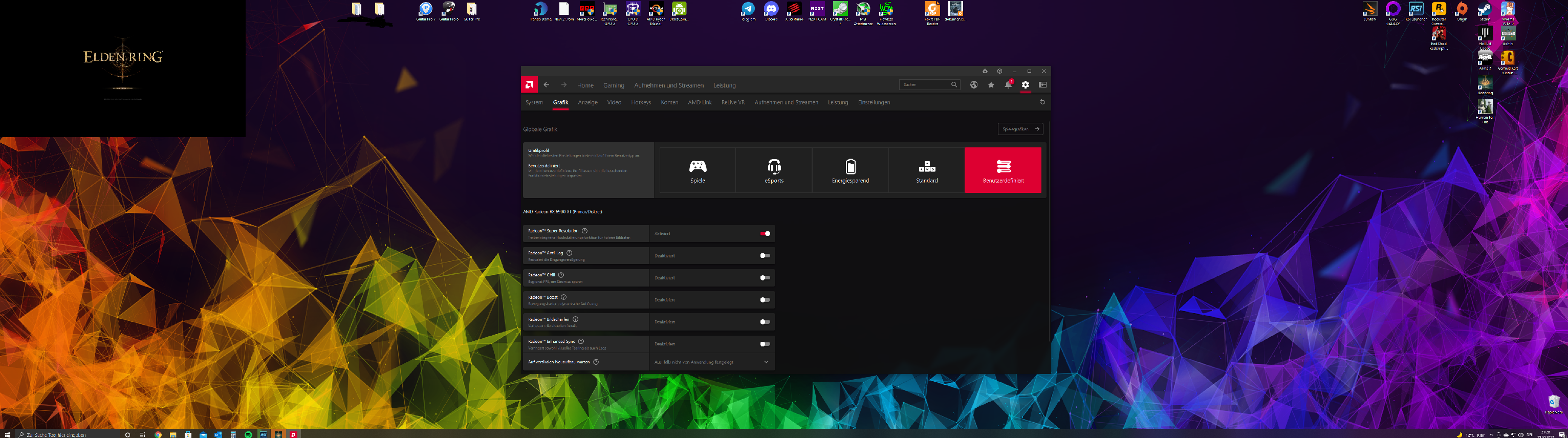

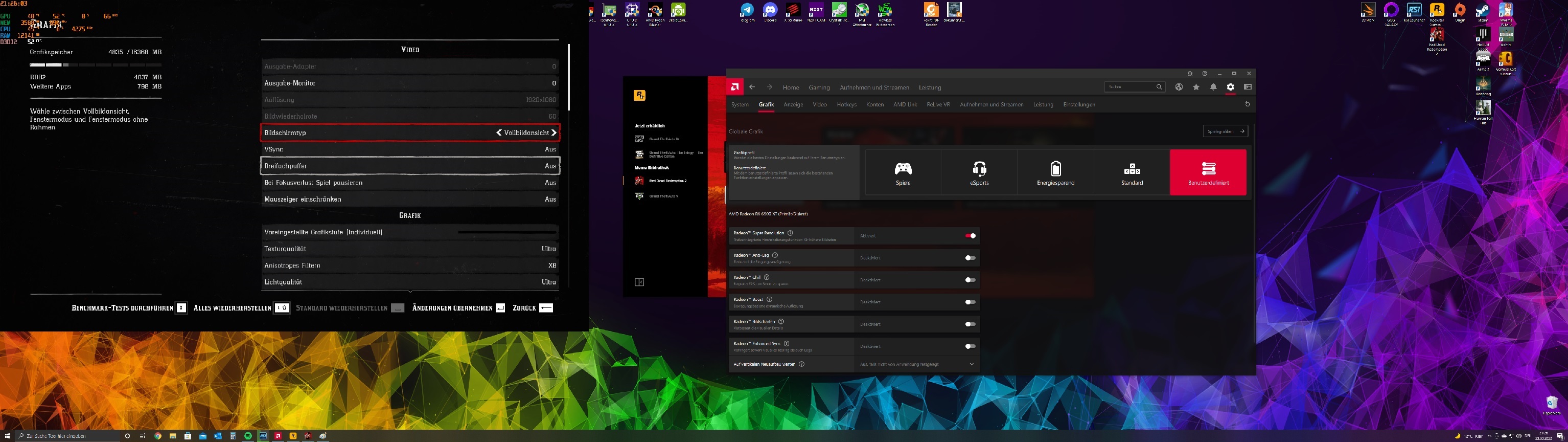

Sobald ich RSR starte bzw. es starte und dann das Spiel starte, wird das Spiel in der oberen linken Ecke in 1080P oder noch weniger dargestellt und ich kann z.B. bei RDR2 keine Änderungen an den Auflösungseinstellung bzw. Vollbild/Fenster mehr vornehmen.
Als native Auflösung wird meine 32:9 (5120x1440) erkannt.
Schalte ich, sobald das Spiel dann läuft, RSR aus, wandert das Bild in die Mitte und ich kann es auch wieder auf Vollbild und 5120x1440 stellen.

Beispiel 1: RDR2
Beispiel 2: Eldenring
Treiber per DDU entfernt und anschließend neuinstalliert.
RSR nur für die Anwendung (RDR/Eldenring) aktiviert und global. Kein Unterschied.

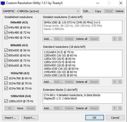

Jetzt habe ich mal was vom CRU Tool gelesen, dass man damit die Auflösungen in eine bestimmte Reihenfolge bringen soll. Also nicht auf RSR bezogen sondern generell.
Könnte da evtl. was dran sein? Habe mich mit dem Tool leider noch so gar nicht auseinandergesetzt.
Hier einmal, was CRU zu meinen beiden Monitoren anzeigt.
Hier schonmal auffällig, dass nicht die native Auflösung von 5120x1440 wie in den Anzeigeeinstellungen von Windows sondern 3840x1080 angezeigt wird.
Auch habe ich mal den kleinen (Acer) abgestöpselt. Problem bleibt bestehen.

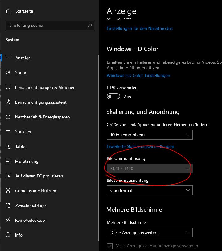

Auflösung unter Windows ist wie man auf einem der Bilder sehen kann: nativ 5120x1440, Frequenz ist 100Hz. Kann da auch leider nur zwishen 60 und 100 wählen obwohl der Monitor 120Hz kann.
