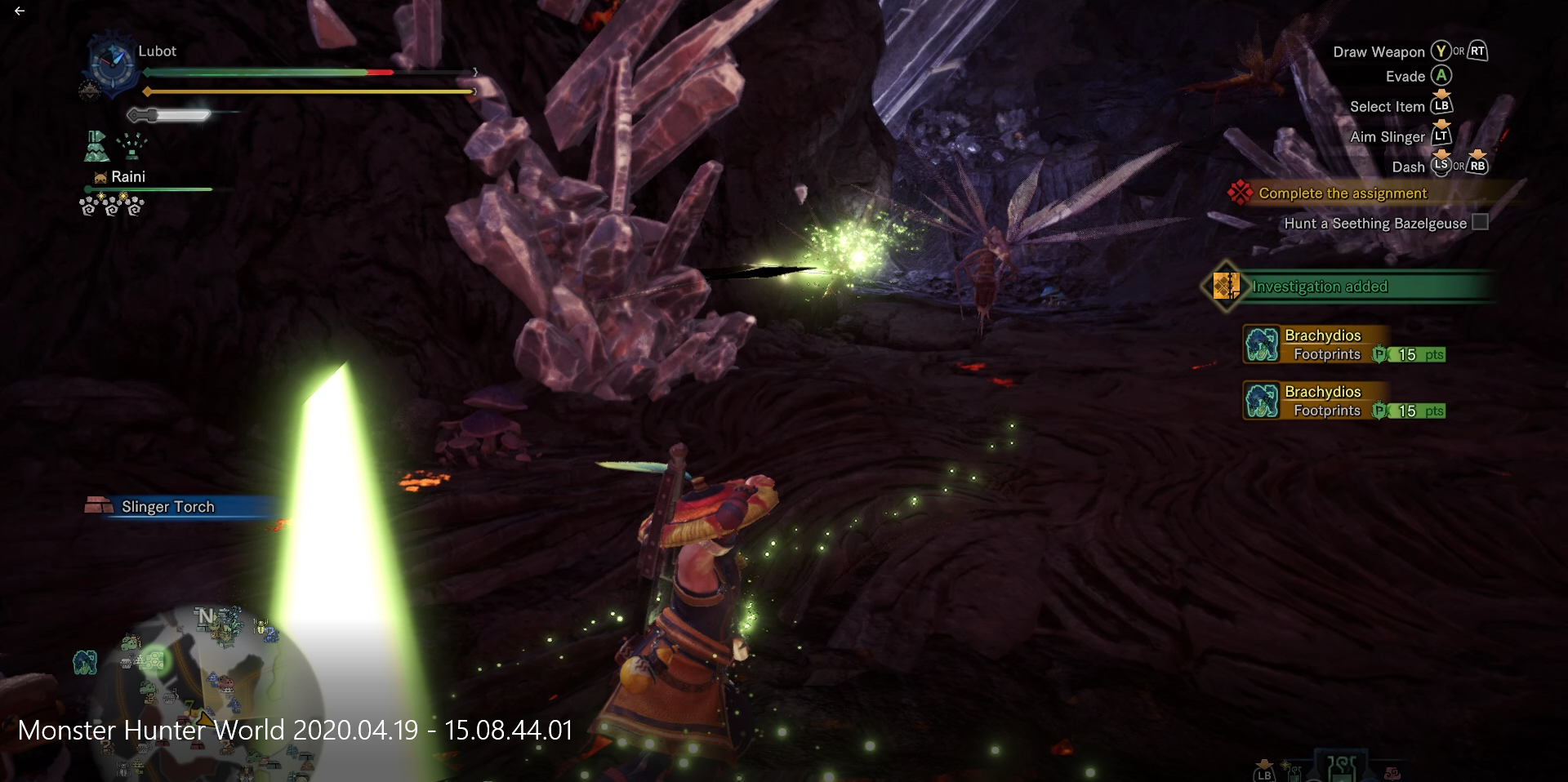

Hier nochmal ein Bild wie es dann aussieht wenn die Bugs auftauchen. So komische Langgezogene schlieren bei Licht oder ähnlichem.

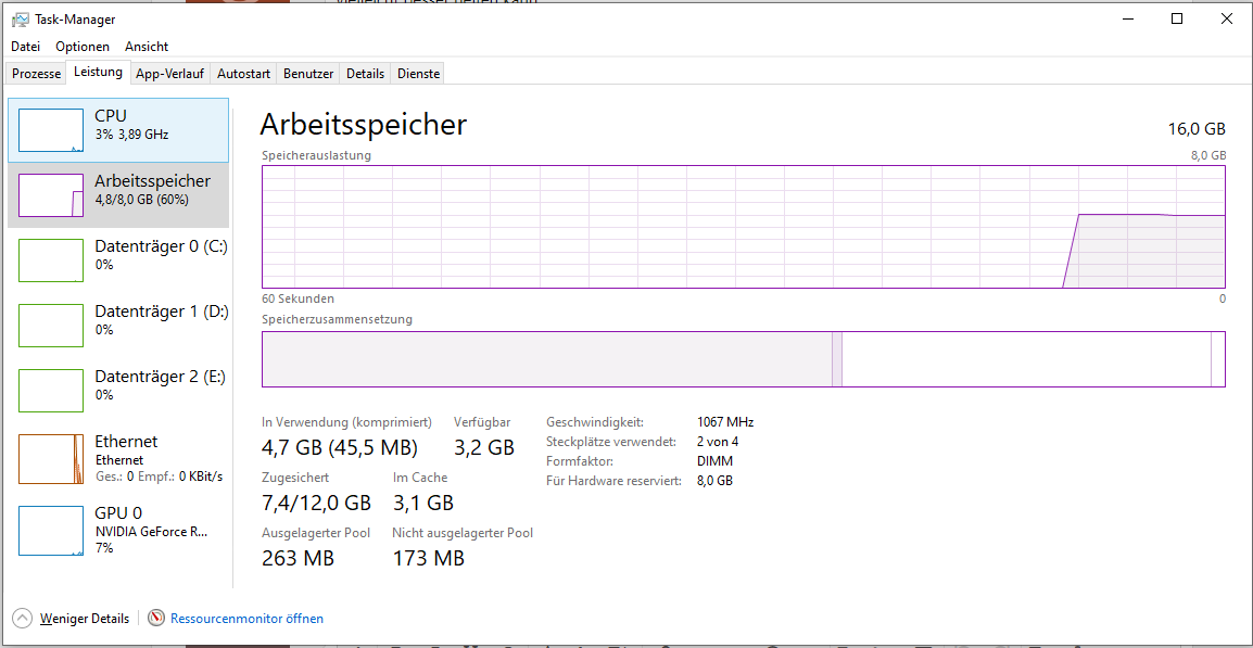

Trotzdem verstehe ich nicht wieso er mir hier folgende Ram Übersicht gibt:
Wieso ist denn 16 GB installiert und verfügbar nur 3,42GB? Da kann doch irgendwas nicht richtig sein oder?
Das Problem ist der Punkt "Gesamter physischer Speicher 7,95 GB" . Der müsste bei ca. 16.0GB liegen, wie dein installierter physischer Speicher. Das ist glaube ich nicht normal.

Mach mal bitte nen Screenshot vom Taskmanager>Leistung>Arbeitsspeicher
Mache das eben und bevor ich dann einen neuen Thread erstelle weiß ich hoffentlich besser bescheid...

Aber nochmal zurück zur Grafikkarte könnte die auch Probleme haben?
Oben in dem Screenshot von Monster Hunter World dieses komische verzerren, könnte das an der Grafikkarte liegen? Weil das war ja auch nicht durchgängig sondern nur in manchen Sessions und nach Neustart des Spiels weg ... Weil ne Grafikkarte kann ich mir neu nicht mal eben so leisten vorallem ist die RTX 2070 ja jetzt nicht uralt ..

Möglich, aber was ist denn in anderen Spielen? Du könntest zum Beispiel den Heaven Benchmark (oder alternativ 3DMark) starten und ne Weile laufen lassen und beobachten. Wenn da auch Grafikfehler auftauchen, stimmt vermutlich was mit der Grafikkarte nicht (falls die nicht übertaktet ist). Die könnte ja auch noch Garantie haben im Zweifelsfall? Es kann auch einfach ein Treiberproblem oder Bug von Monster Hunter World sein
Okay .. Ich hoffe es ist nicht die Grafikkarte. Ja theoretisch sollte die Grafikkarte noch Garantie bis Anfang 2021 haben, allerdings habe ich den Karton glaube ich nicht mehr .. Die Rechnung aber schon. Da gerade der RAM Test läuft (und dieser scheint länger zu dauern) kann ich das mit den Tests erst gleich machen. Aber in den 5 Minuten Mount and Blade habe ich aufjedenfall keine Grafikbugs gesehen
