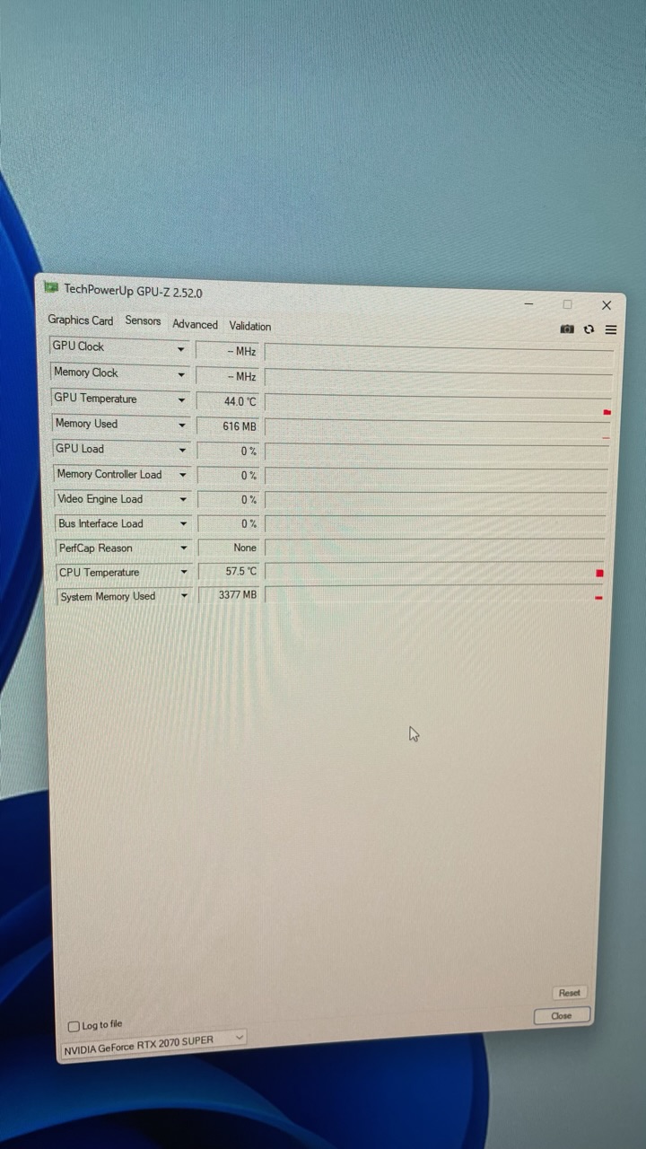

Szenario 2:
Der PC startet normal und Ich komme ins Windows. Jedoch wenn ich GPU Z starte, wird irgendwie meine GPU nicht erkannt beim Tab: Sensoren. Beim ersten Tab Graphics Card steht normal welche GPU ich habe usw.
Die Auflösung ist normal, keine lags.
Aber wenn ich ein Spiel starte habe ich 12 FPS max. Ich muss dann mehrmals Neustarten bis Szenario 3.

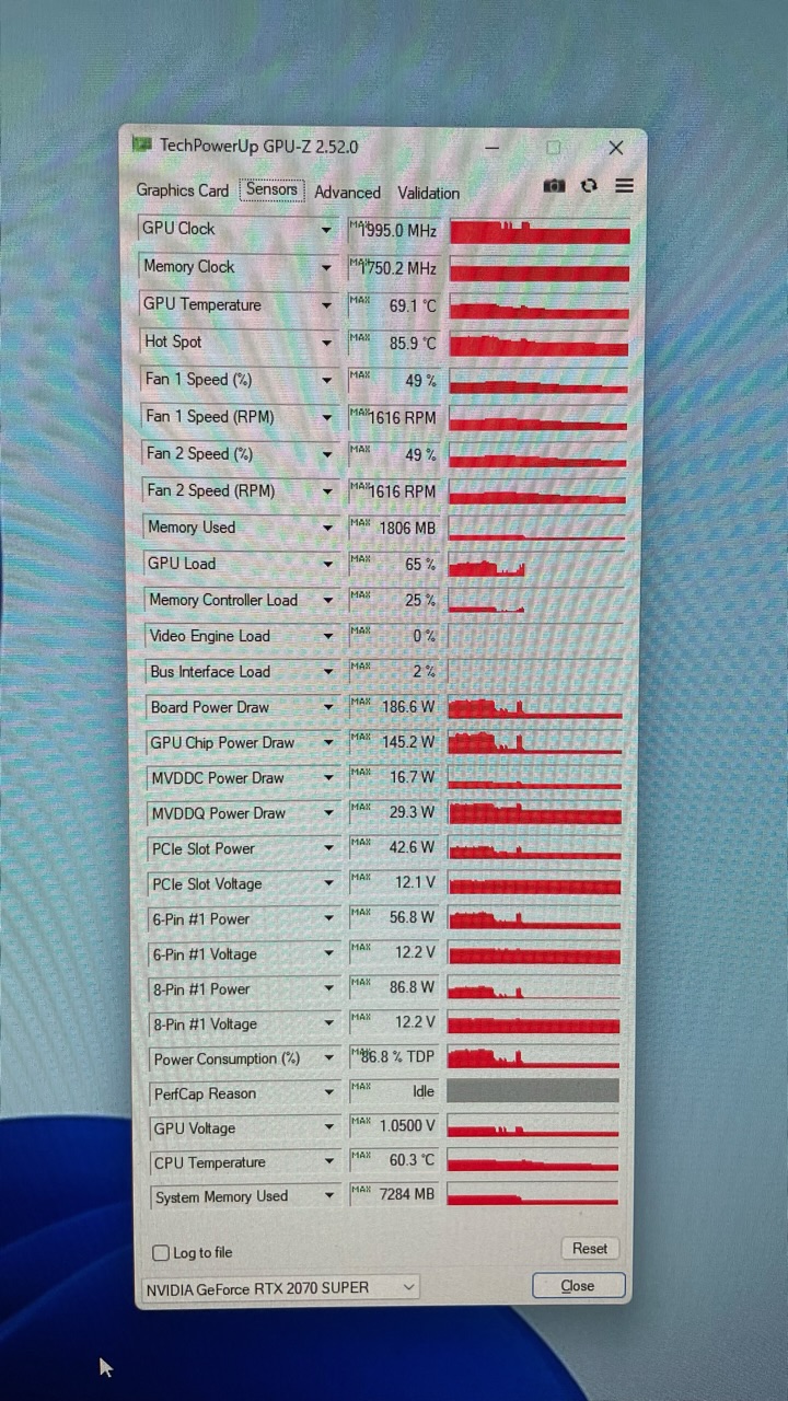

Szenario 3:
Der PC startet normal und GPU Z Sensors erkennt meine GPU:
In diesem Fall läuft alles einwandfrei.

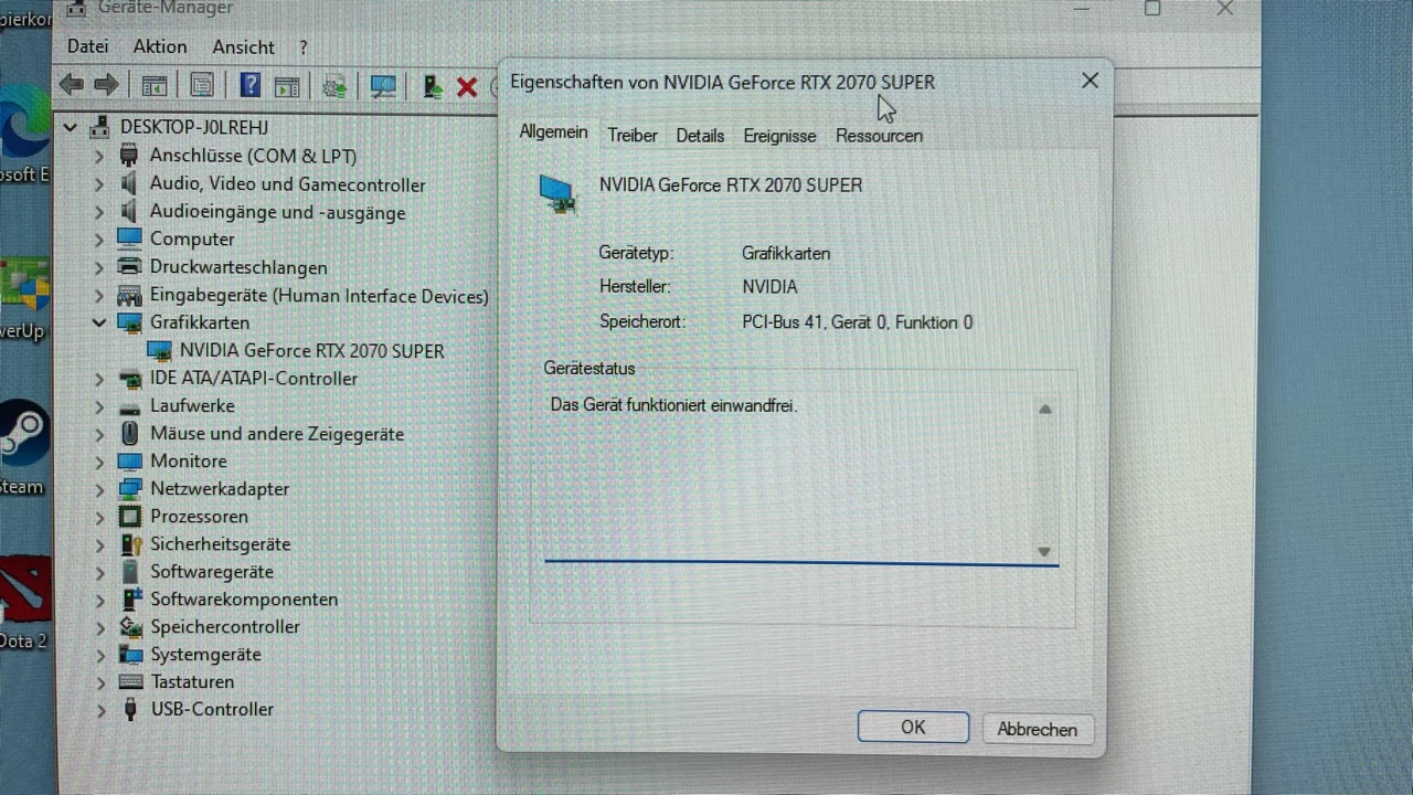

Wenn es sich nicht beheben lässt durch GPU ausbauen und neu einsetzn, dann kann es durchaus - leider Asus Turing Typisch - von der GPU selber kommen (gebrochene Lötkugel unter der GPU). Speicher glaube ich eher nicht bei dem Fehlerbild. Wenn sie so startet wie in Scenario 2 - also in GPUz nicht erkannt wird, steht sie dann mit Fehler 43 im Gerätemanager oder sieht du bei GPUz dann noch die "Memory Size" mit 8192MB oder steht da ein --- drin ?
Reaktionen: Klever
Danke für die Antworten.
@NatokWa also habe auch den PCIe Slot zwar entstaubt, aber da war eigentlich nichts zu sehen. Hatte auch den CPU Chip rausgenommen und wieder neu eingesetzt
@AssassinWarlord habe eben den PC gestartet, direkt ins Szenario 2 gelaufen.
Im Gerätemamager steht, der funktioniert einwandfrei. Vor 2 Wochen wo ich viel rumgespielt habe um meine Lags zu managen hatte ich irgendwann mal den Code 43 bekommen. Aber der war dann nach einer Neuinstallation von Windows wieder weg.
Im GPU z steht Memory size mit 8129MB drin.
Siehe unten:

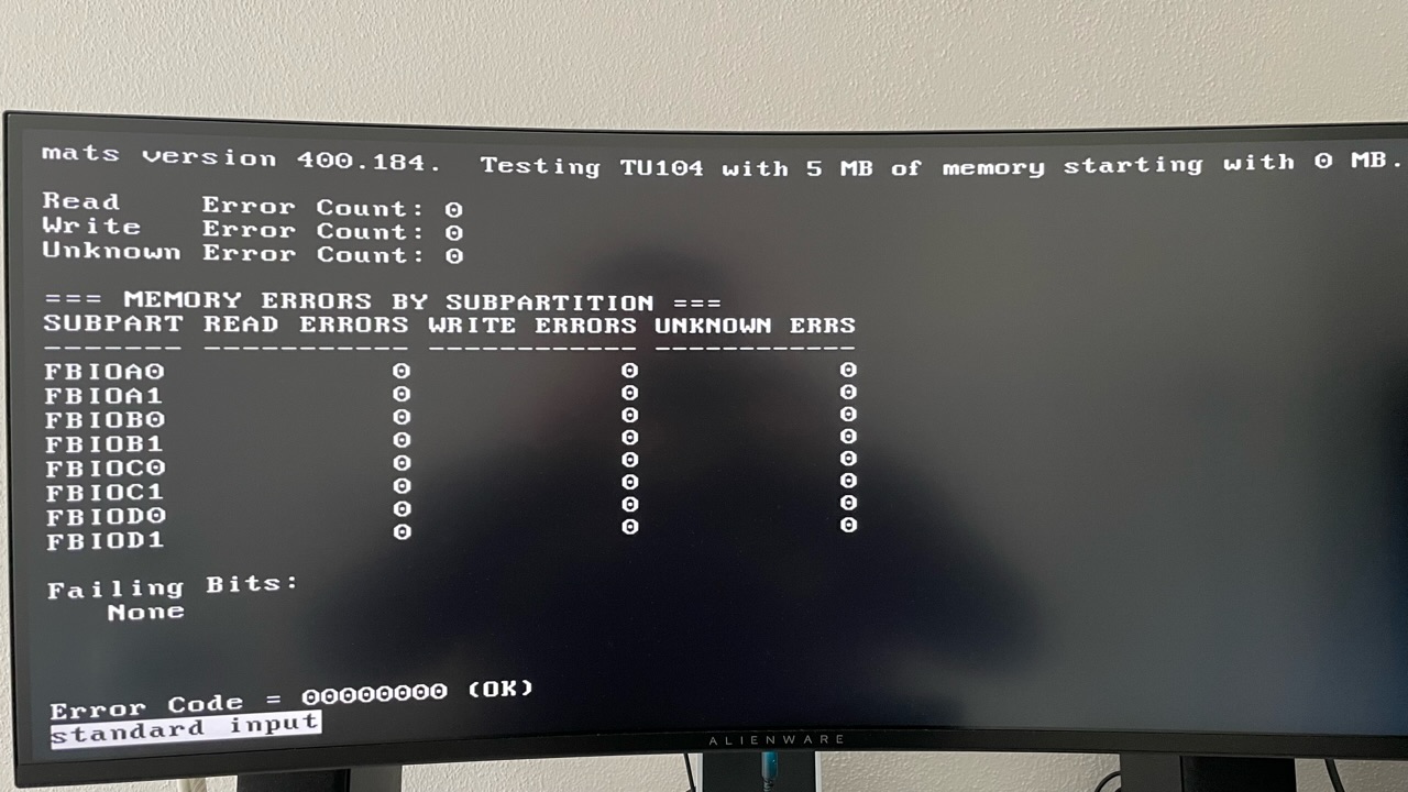

Ich habe mal das mods programm getestet
Ist das ein Hinweis das der Grafikprozessor in Ordnung ist?
Das ist MATS, nicht Mods... Mats testet nur den RAM ohne dass die GPU richtig initialisiert wurde, also demzufolge eh nie in den full Power State wechselt, so wie es erst nach einer Initialisierung gehen würde.
Und Mats sollte man mit wenigstens 20MB Vram Testen (-e 20), sonst wird meist nur der GPU Cache getestet statt der RAM selber ;)
Denke aber mal, dass du damit nicht groß weiterkommen wirst. Vram Fehler oder memory Controller Fehler sind immer da, aber Sporadisch Fehler bei der gpu Initialisierung nach dem Systemstart klingen halt schon nach gebrochener Lötkugel unter der gpu...
