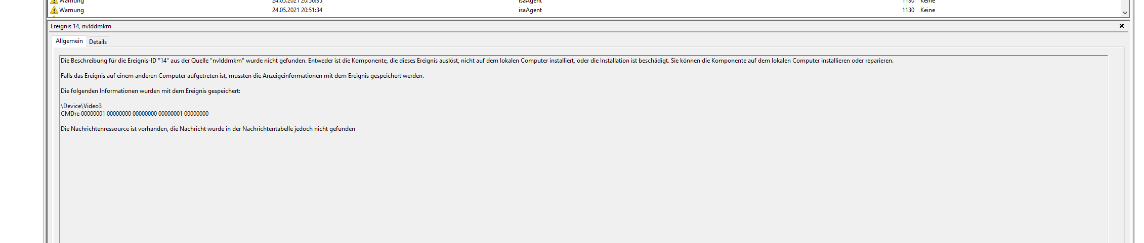

Das ist der Fehler beim letzten Absturz

nvlddmkm ist ein Teil des Grafikkartebtreibers.
Bitte ein mal Grafikkartentreiber mit DDU entfernen, PC neu starten und den aktuellen Treiber von Nvidia neu runter laden und installieren.
Dann schauen ob es weiter auftritt.
