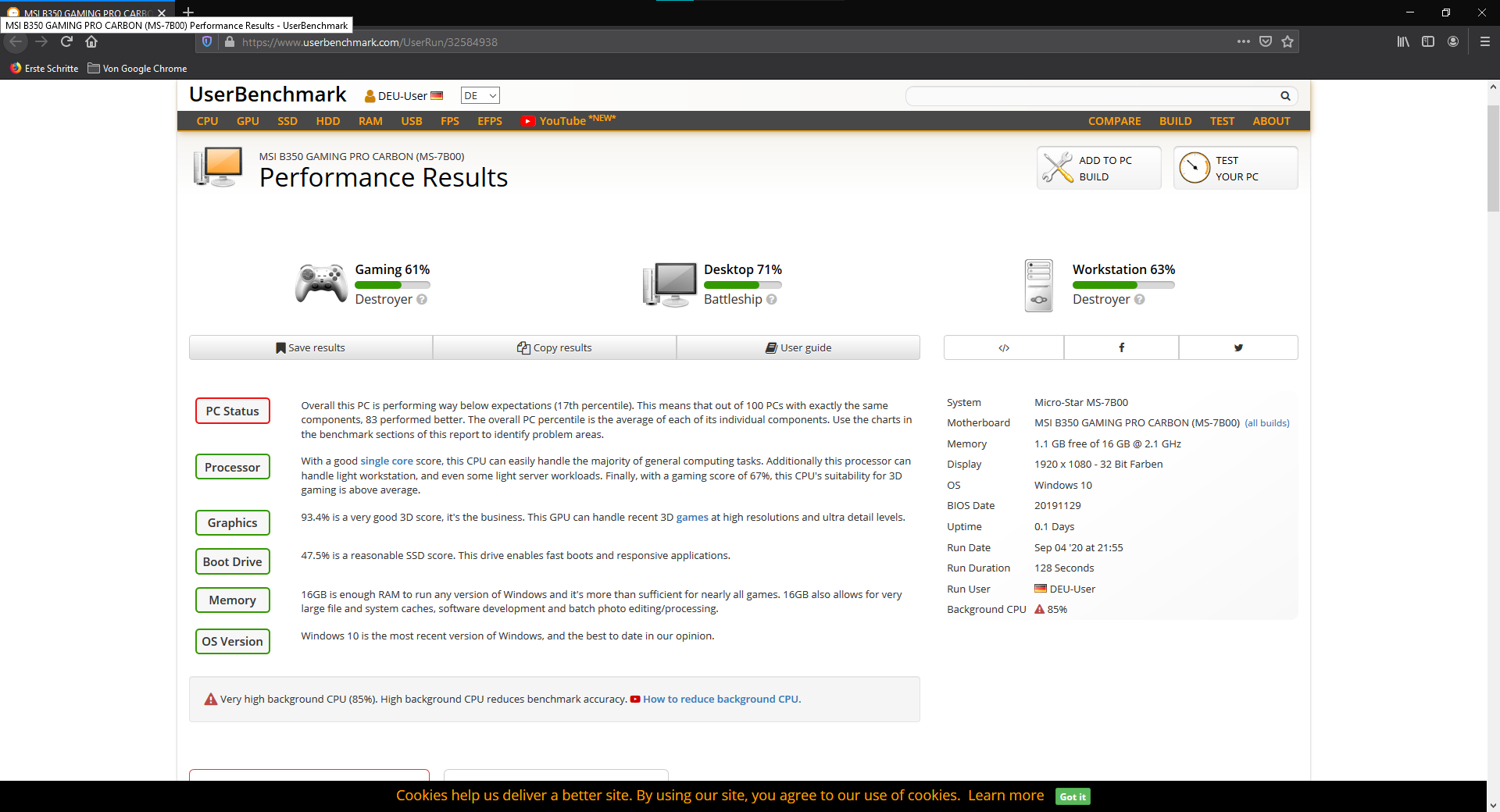

Bitte einmal https://www.userbenchmark.com/ laufen lassen und den Ergebnislink hier posten.

^^ RAM ist auch quasi voll, was hast du alles offen?
RAM läuft nur auf 2133mhz und möglicherweiße nur im Singlechannel. Ob Single oder Dualchannel könntest du z.B. bei CPU-Z im Memory Tab nachschauen.

85% Hintergrundlast??
Ich hatte während des Benchmark-Tests auch ein Spiel offen, sonst nur die Radeon Software und Google Chrome. Und mein Ram läuft laut CPU-Z im Dual Channel
So einen Test sollte man natürlich machen, wenn nix anderes offen ist.
Und du kannst den Link zu dem Test hier posten, dann können wir viel mehr sehen als nur die Zusammenfassung. ;)

ErikHasQuestion schrieb:
OHNE irgendwelche geöffneten Programme
Background CPU immer noch bei 85%, was läuft sonst? Dazu zählen auch irgendwelche Überwachungsprogramme, ala MSI Dragoncenter.
Bin da schon eine Weile raus bei Fortnite, aber 240FPS waren auch vor ein paar Seasons nicht einfach stabil zu halten. Wenn dein Freund da irgendwas von Intel ab 6. Generation im Rechner hat steht der da wahrscheinlich besser da.
So, hier der Link meines Tests OHNE irgendwelche geöffneten Programme
Für den Ram hast du scheinbar das XMP Profil nicht aktiviert...das kostet dich in einigen Spielen durchaus Leistung.
Die GPU wird zumindest in diesem Test sehr gut benutzt und scheint daher kein Problem zu haben.
Es ist wohl eher ein CPU LImit.
Fortnite ist nicht sonderlich gut mit Zen oder Zen+ CPUs.
Dann der langsame Ram....und eine AMD GPU, die früher ins CPU Limit gerät als Nvidia GPUs.
Eventuell hast du multicore rendering deaktiviert oder du hast mit DX11 oder 12 bessere FPS.
