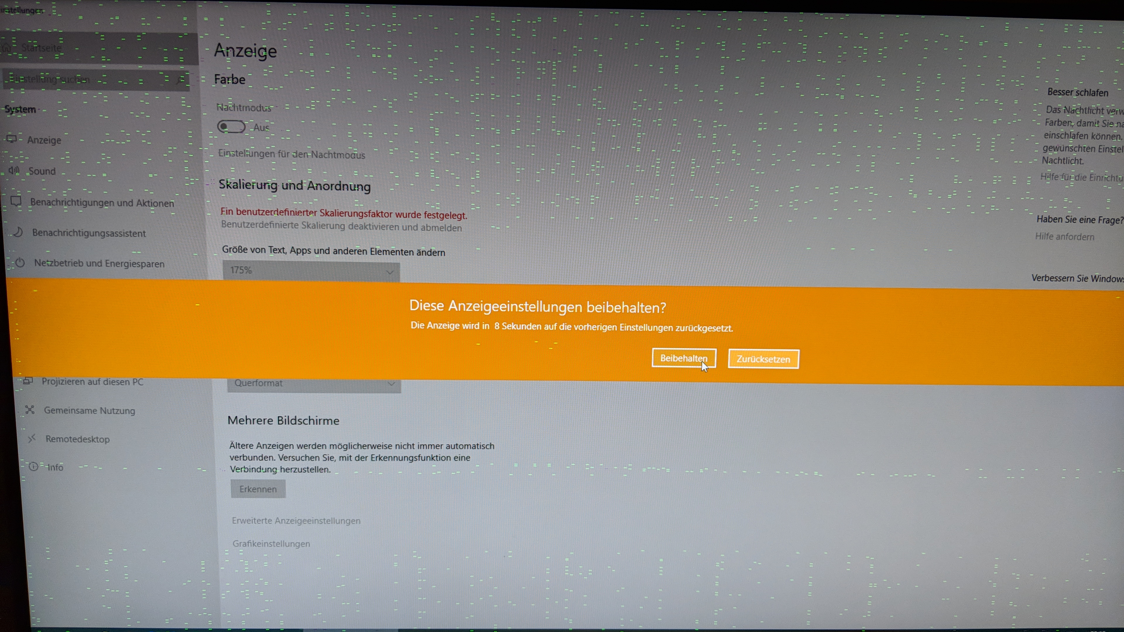

Ich hab ein großes Problem. Mit der 1080 die ich für ein paar Tage hatte, war es auch so. Abhilfe hat dort der MSI Treiber von der MSI Page geschaffen, danach den aktuellen nvidia Treiber drüber gebügelt.
Windows kann keinen passenden Treiber installieren:
[IMG]https://abload.de/thumb/fehlerinstallation1beyv.jpg[/IMG]
Und der Nvidia Treiber sagt, er sei nicht mit der Windows Version kompatibel. Ist die ganz normale W64 Home Version, 10 Tage alt, alle updates.
https://abload.de/img/211cqx.jpg
Hat jemand eine Idee?

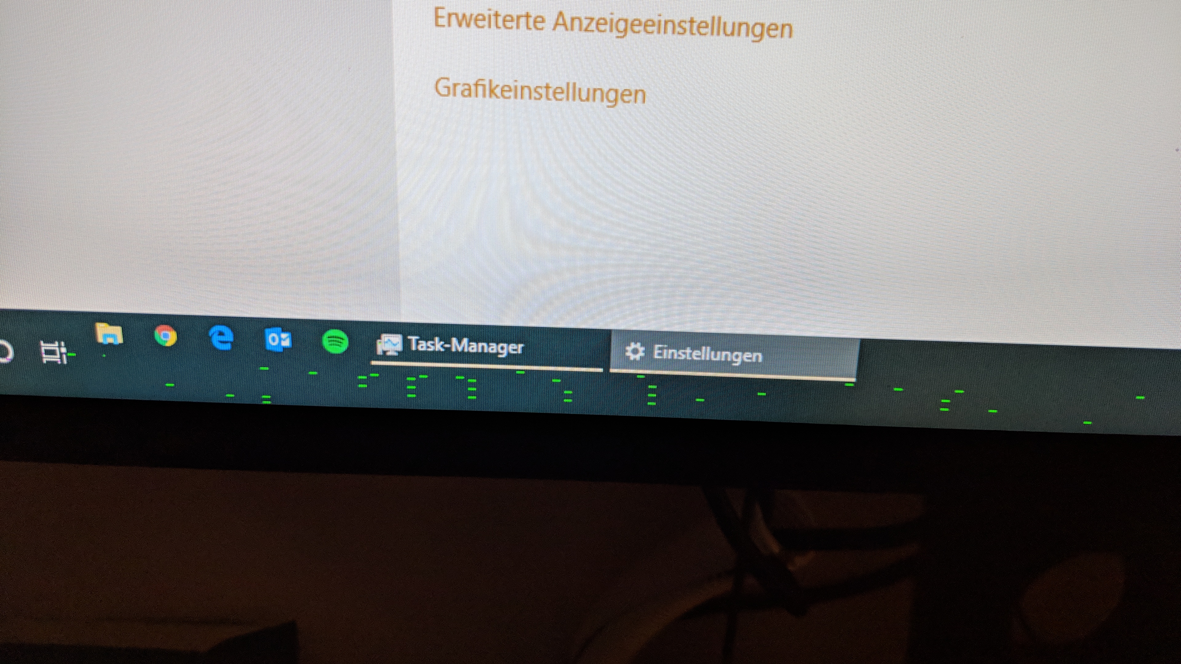

Grade bootet es neu und beim Bootscreen hab ich Bildfehler.... Ich glaube vllt hat doch die Karte was.
Nach dem reboot ist der Treiber scheinbar deinstalliert worden
Ich baue sie jetzt nochmal aus und neu ein.
