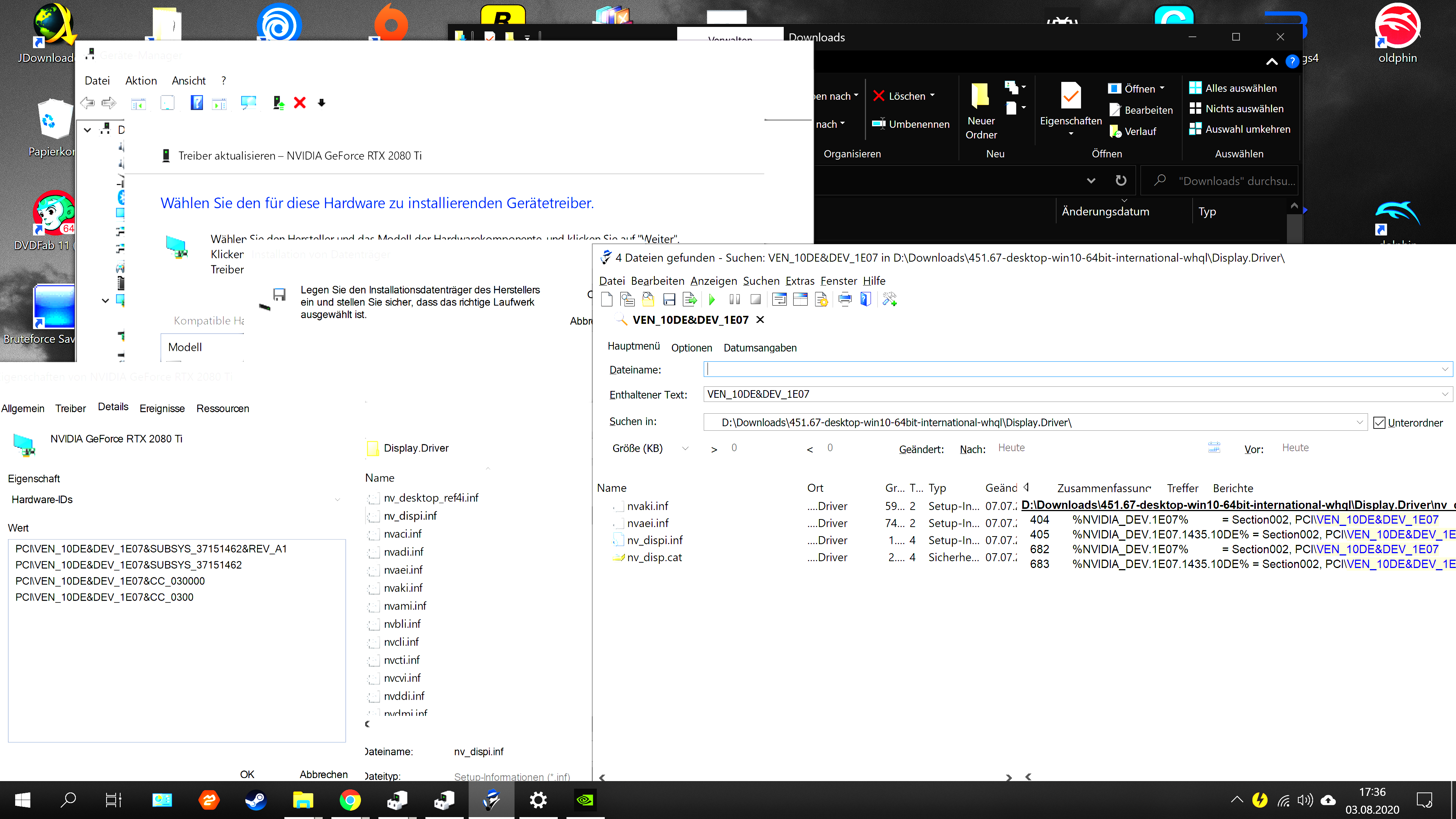

Ich habe heute mein neues XMG Core 15 AMD Notebook erhalten und kann den aktuellen NVIDIA-Treiber 451.67 nicht installieren, da der Treiber nicht zum Betriebssystem kompatibel sei und keine kompatible Hardware gefunden werden könne (RTX 2060). Aktualisierung: Tatsächlich muss NVIDIA noch die Hardware-ID nachtragen. :)
Schaltet sich vielleicht die VEGA dazwischen? Falls ja, sollte man sie um UEFI deaktivieren können, damit nur die 2060 im Gerätemanager auftaucht. Wäre jedenfalls meine Idee.
Wenn die Gerätekennung der Grafikkarte nicht in der inf des heruntergeladenen Treiber steht, dann bekommst du genau diesen "Fehler". Lies doch mal die Gerätekennung aus und prüfe sie mit der inf gegen.

Was das ignorieren angeht; wer seine Fragen in alle Richtungen streut und die nächstliegendste Option nicht in Erwägung zieht (nämlich "Ist der Treiber für mein System überhaupt geeignet") der muss sich einen Seitenhieb (Beitrag 9 und 11) schon mal gefallen lassen, zumal dir die Leute hier gratis Hilfestellung geben.
Man kann auch irgendwie mit irgendwas einen, womöglich, geeigneten Treiber installieren, die Ursache hast du deswegen trotzdem nicht ermittelt.
Sukzessive Probleme ausschließen. Grafikkarte im Gerätemanager vorhanden, welche HW ID, taucht diese in der inf auf. Du kannst genau so gut den Treiber extrahieren lassen und manuell auf die inf zeigen (über die Treiberaktualisierung im Gerätemanager) und schauen ob das funktioniert. Dann hast du erst einmal die Antwort, ob der Treiber überhaupt für dein System/deine Karte geeignet ist, oder nicht. Das ist verhältnismäßig einfach zu ermitteln und durchzuführen.
Und ich mach schon ein paar Jahr (IT-Support), das nur am Rande. Und auch eine etwas umfangreichere Suche (die ich gerade eben erst, mit dem Erstellen dieses Beitrages durchgeführt habe) hätte dich auf die Ursache deines Problems gebracht, du Meckerer ;););)
https://www.reddit.com/r/XMG_gg/comments/hykzem/psa_nvidia_whql_driver_for_xmg_core_with_amd/
Es ist doch einfach schön, wenn man recht hat. Ich hoffe du kannst etwas Sarkasmus ab :).
EDIT - Zur Suche noch ein Hinweis: Immer zeitlich eingrenzen (über die Google Suche Tools), gerade bei erst jüngst auftretenden Problemen ist diese Funktion Gold wert.
