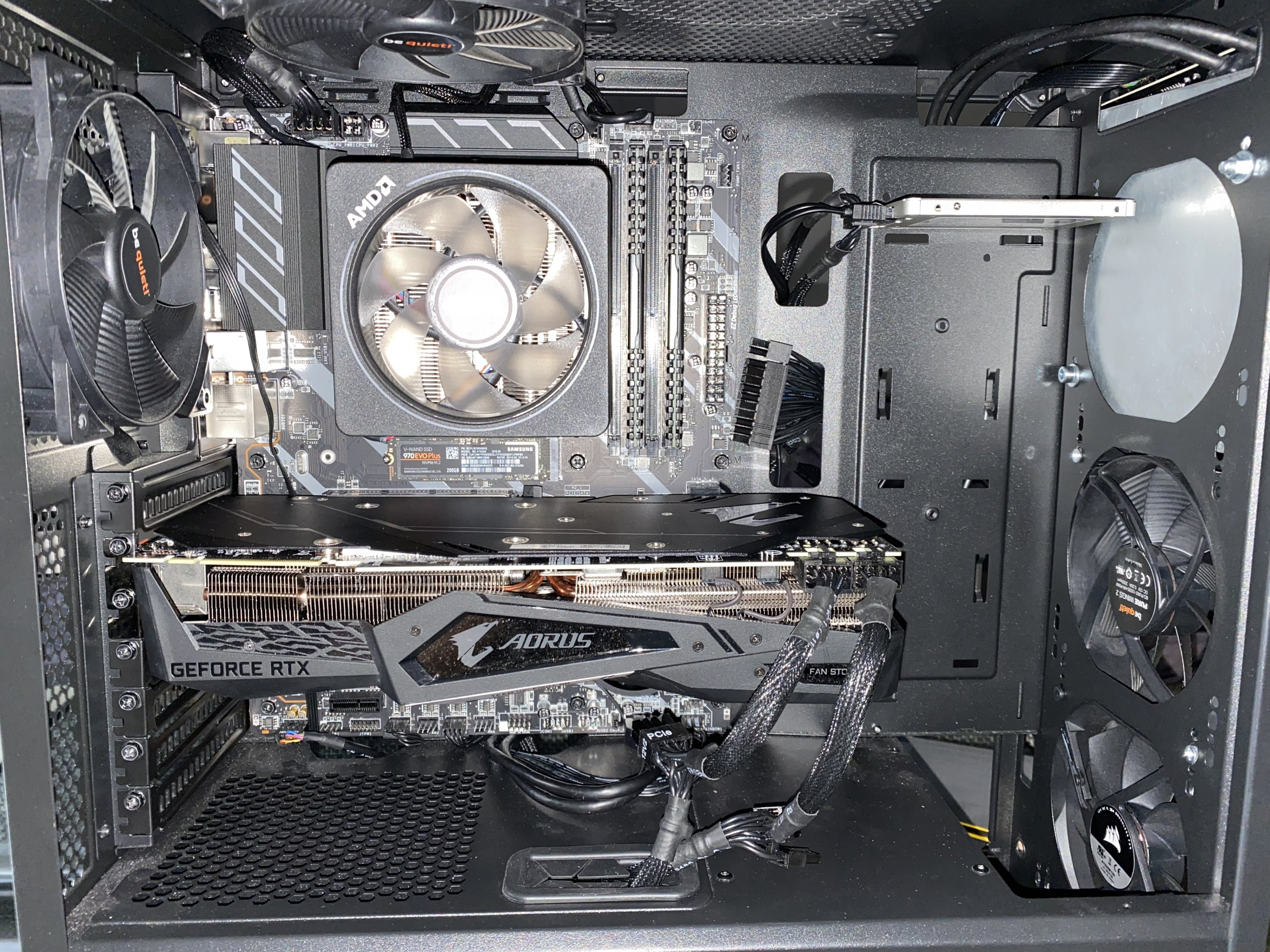

Habe grade noch den Prism Kühler dran aber die Tage sollte ein Dark Rock Silm reinflattern. Gehäuselüfter sind so eingestellt das der Vorne die Luft reinzieht und die anderen beiden raus sprich Kamineffekt. GPU war auch normal eingebaut trotzdem waren die FPS zahlen so schlecht also kann es am Vertikalen Einbau nicht liegen😅

Ach... Riserkabel würde ich dennoch entfernen und Karte bis zur Lösung direkt am Board betreiben...
Riserkabel machen öfter Probleme.
So ne Angabe gehört eh von Anfang an rein.
Und deine GPU-Temp is jetzt auch nicht gerade Top. Vor allem da ab 83 Grad das Templimit einsetzt. Sorge also vor allem auch mal für bessere Kühlung. Da könnten die letzten vermissten % die @Deathangel008 nannte versteckt sein.
Sowie natürlich auch CPU-Kühlung (welche du ja bereits in Angriff genommen hast).
Ich würde auch Gehäuselüfter oben anders setzen, nämlich weiter nach hinten, so dass er direkt über der CPU sitzt, sowie einen zweiten unten vorne rein.
Und hoffe mal, dass du das Gehäuse nicht mit so offenen großen Löchern vorne betreibst. Wäre für Airflow vermutlich alles andere als Hilfreich.
(Oberes Loch in der Front also entweder stopfen, oder ebenfalls nen Lüfter einblasend verbauen.)

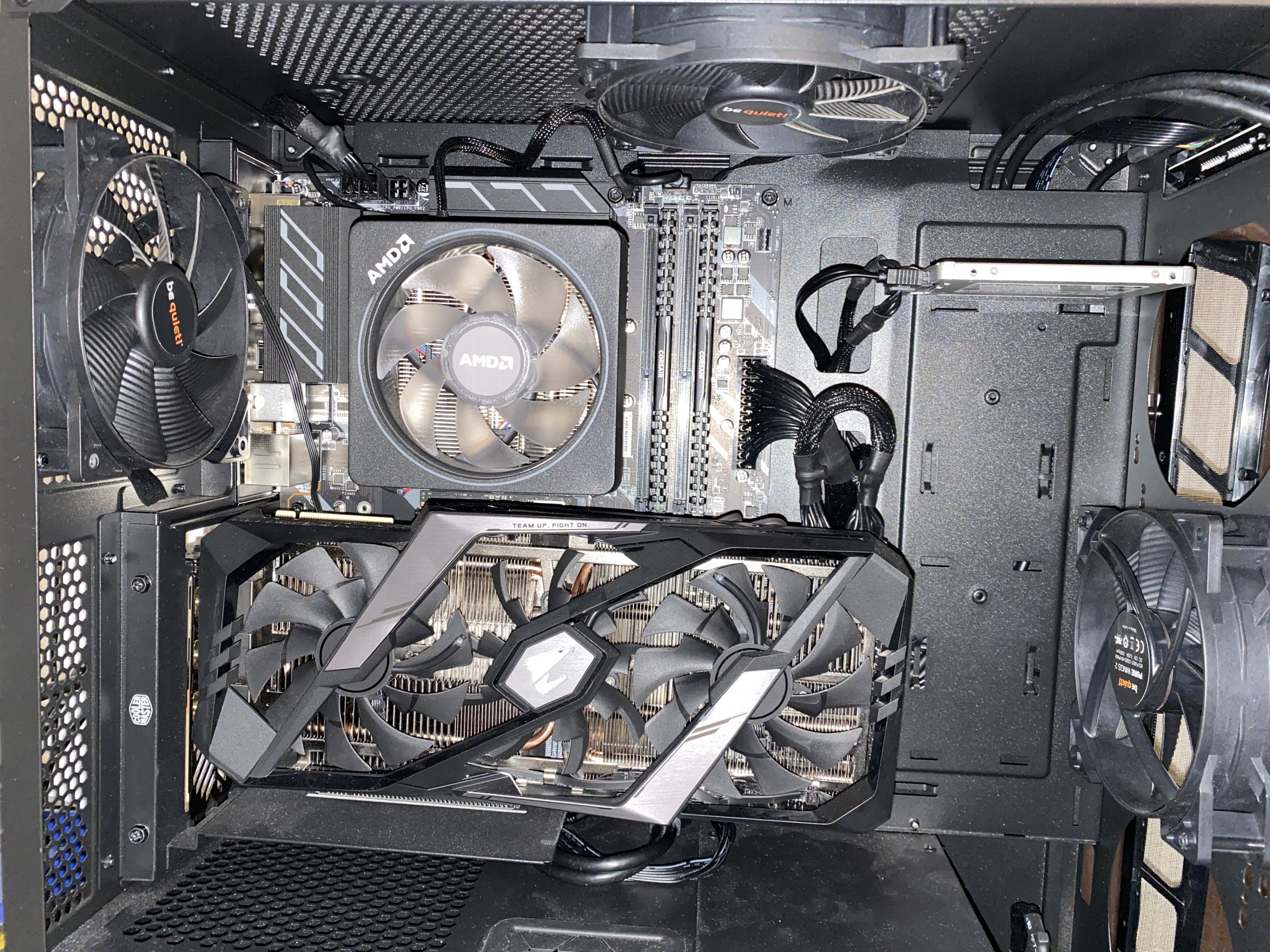

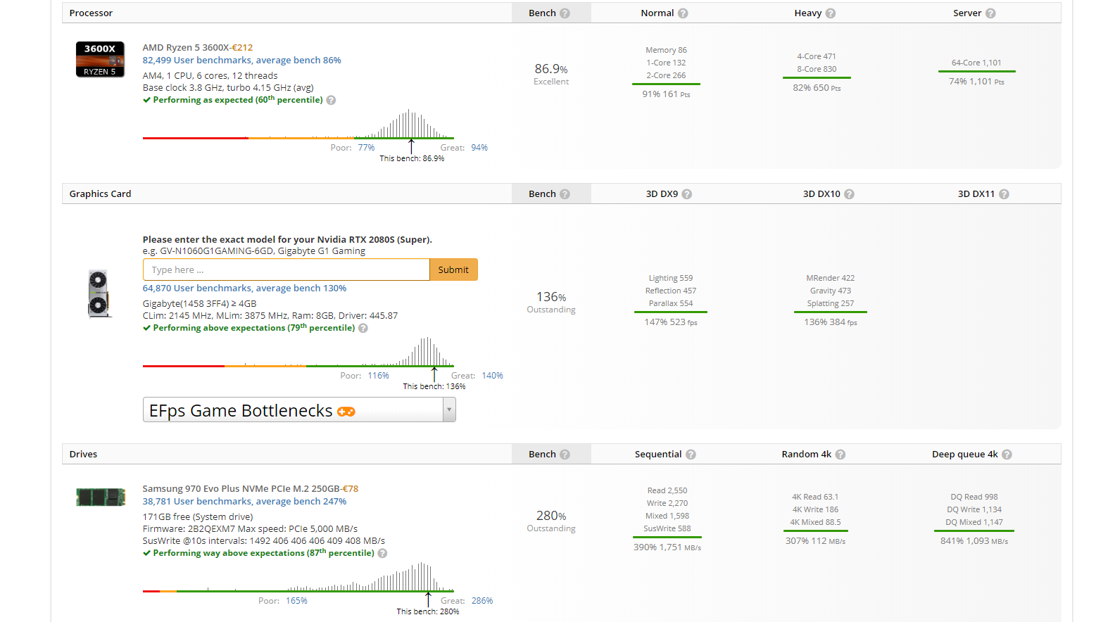

Also habe den so umgebaut wie ihr gesagt habt. Bis auf den 4Pin Anschluss für den CPU weil mein Netzteil kein 4Pin Stecker mehr übrig hat. Habe jetzt ein Adapter bestellt für den 4Pin. Ansonsten alles so umgebaut (siehe bild). Habe den dann nochmal durch den Userbench laufen lassen und habe die Taktfrequenzen angeschaut weiter hoch als 2.8 GHz ging er nicht. Höchsttemp lag bei 55℃.

@Denkinjo:
adapter von was auf 4pin? hättest du dir sparen können, der zusätzliche 4pin ist rein optional. bevor ein einzelner 8pin nicht mehr genügend power liefern kann verglühen bei dem brett die VRMs und die CPU kriegt man dann auch kaum noch gekühlt.
irgendwas in den energieoptionen verstellt? CMOS-reset (siehe MB-handbuch)?
ich wüsste immer noch gerne warum man in so nem system ein billiges System Power 9 verbaut.

So ich glaub ich habs hinbekommen, nach jedem Neustart hat er komischerweise den Energiesparmodus immer auf Energiespaaren gestellt. Durch langes probieren hab ich es hinbekommen das er die Änderung übernimmt.

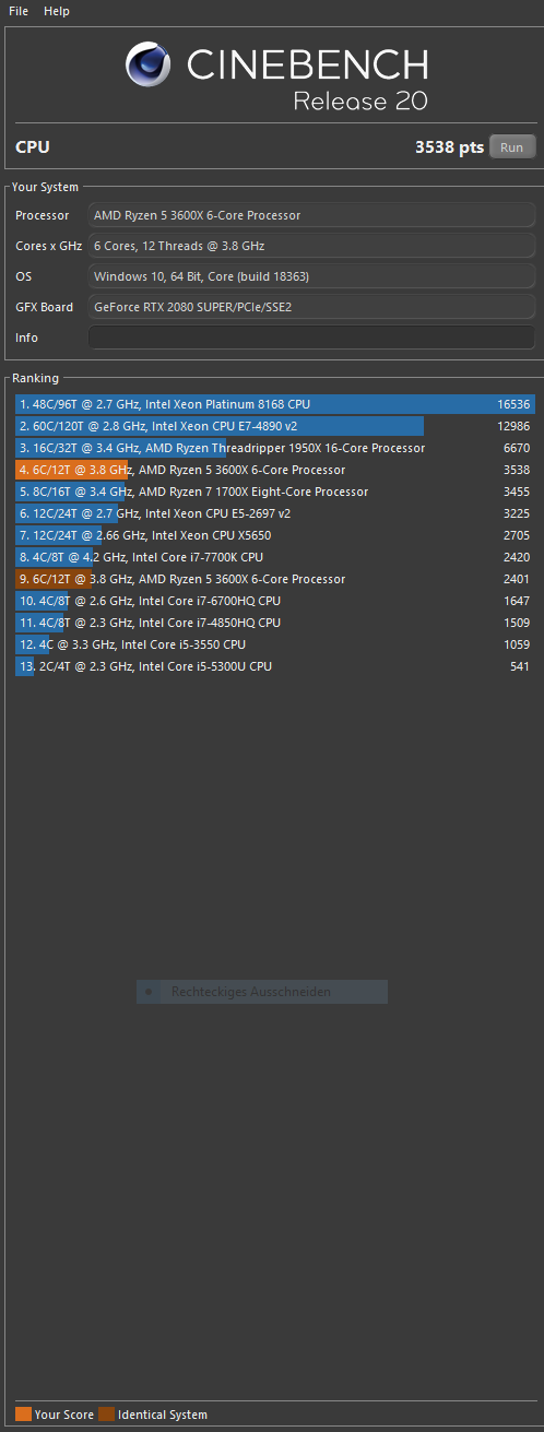

So takt er auch endlich höher bis auf sein Maximum. Hab ihn nochmal durch den Cinebench und Userbench gejagt. Jetzt sehen die Ergebnisse schon vielversprechender aus. FPS ist jetzt auch deutlich gestiegen.
Danke nochmal an alle für die Tipps. Poste noch die neuen Ergebnisse der Benchmarks.
