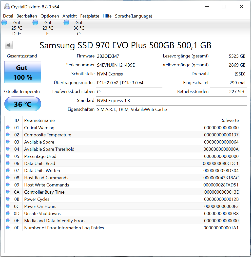

Klingt für mich so als ob deine SSD, auf welcher sich das Betriebssystem befindet, langsam den Geist aufgibt.
Sobald du mal wieder im Windows kommen sollte lade dir Crystal Disk Info herunter und poste mal ein Screenshot hier rein.

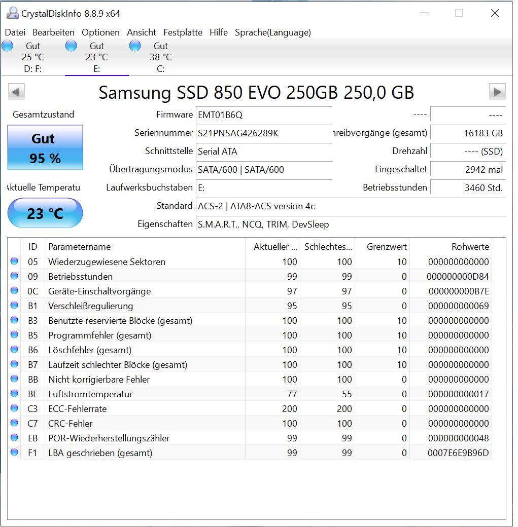

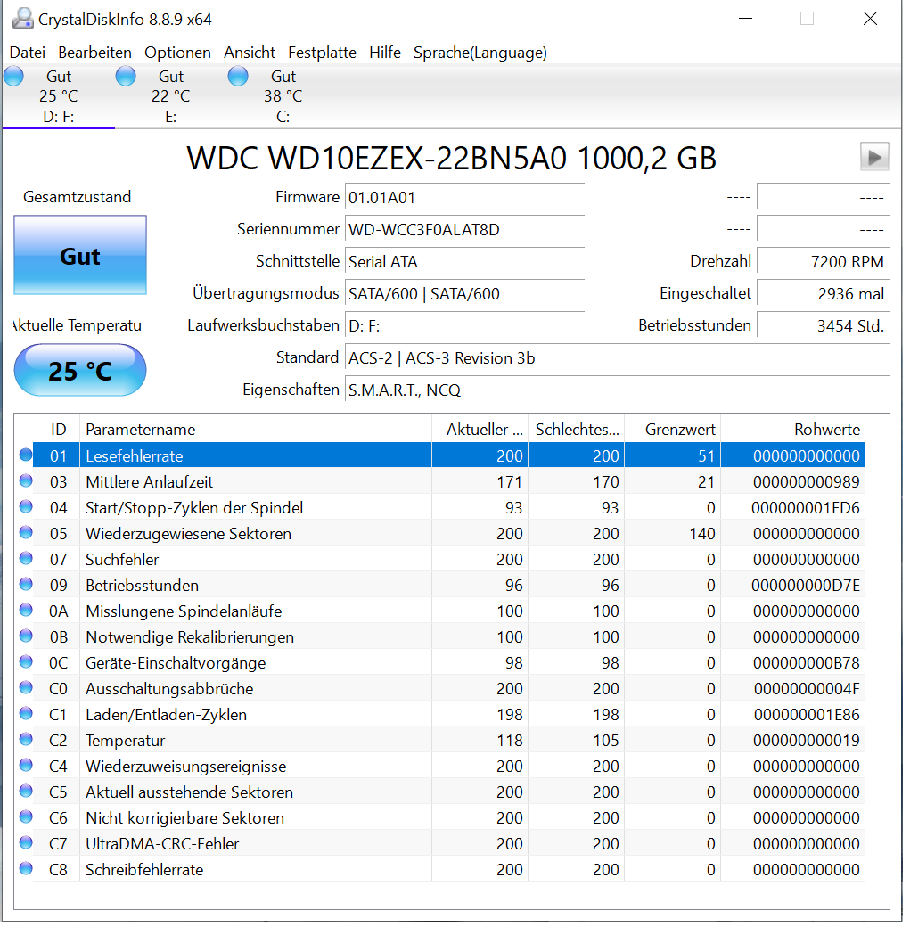

Grade momentan funktioniert übrigens alles wieder so wie es soll, Grafikkarte wurde gleich erkannt und ich bin auch gleich ohne Probleme auf den Desktop gekommen.
