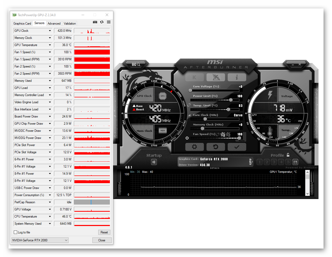

Kannst du mal in einem Tool, zB Afterburner, im Idle die Drehzahl auf 100% regeln?
Würde mich mal interessieren, wie weit die runter kühlt.
Kitty26 schrieb:
Im idle sind es 36°c und direkt beim Systemstart 32°c.
Unter Last steigt der Wert ziemlich schnell an, was vorher nach dem Auftragen der neuen Wärmeleitpaste so nicht war.
Alle 3 Lüfter laufen bei 100% mit ca: 3550 - 3600rpm.
Bei 100% Lüftergeschwindigkeit sind es 77 - 78°c in Furmark.
Im Game Benchmark (1 Durchlauf) Shadow of the Tomb Raider sind es 81°c bei Auto Lüfter.
Unter Furmark scheint die Kühlleistung mit 100% Drehzahl gut zu sein.
Also würde ich die Steuerung mal in Verdacht haben, die viel zu spät, wenn überhaupt, auf 100% stellt.
Aber als erstes liegt es vermutlich doch an der Wärmeabgabe an den Kühler.
Wo hast du denn überall Wärmeleitpaste drauf gemacht?
Wie ist denn dein Airflow im Gehäuse, nicht das da der Kühler nicht ausreichend gekühlt wird, vielleicht durch einen Kabelstrang der im Luftstrom hängt oder sowas ähnliches.

Also 36°C ist mehr als in Ordnung.
Dann kann man davon ausgehen, das eigentlich alles OK ist.
