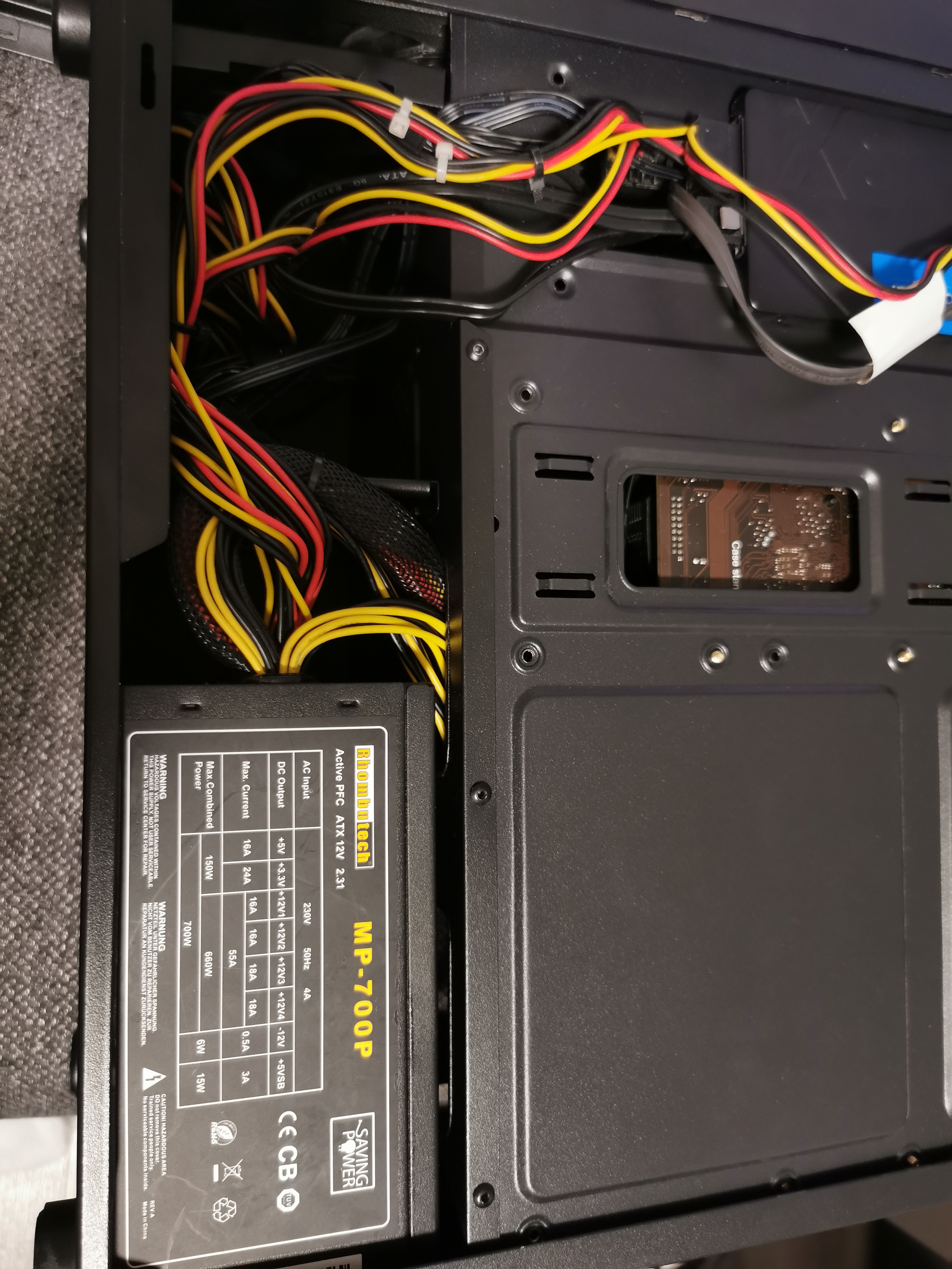

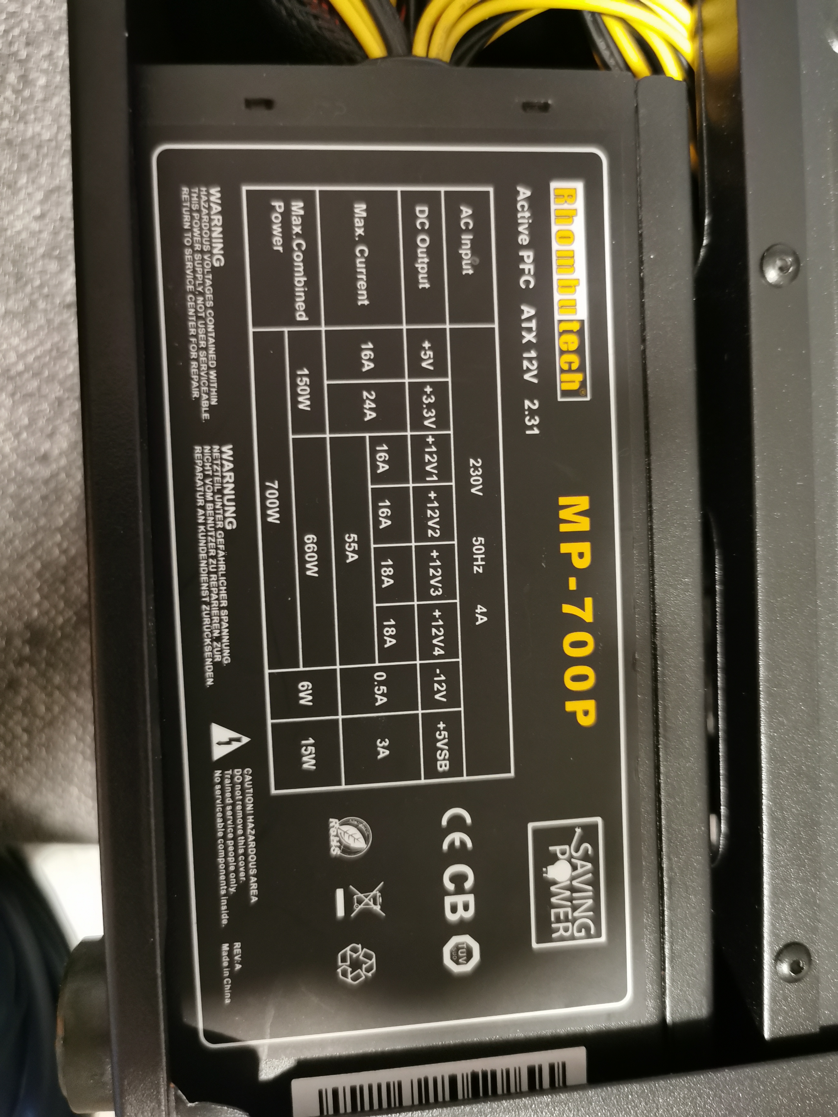

Hallo alle zusammen hier bin ich wieder,
hab jetzt mal wie ihr es gesagt habt die gpu an einem anderen PC angeschlossen und Zack ohne probleme hab ich bild bekommen, es liegt dann an meinem Netzteil was von China kommt,
Von der Nennleistung würde das NT reichen, aber ich kenne die Marke nicht und bekomme da kein sonderliches Vertrauen... Testberichte gibt es auch keine, nur eine handvoll Amazon-Rezis, von denen eine ziemlich vernichtend ist.
Würde mich nicht wundern, wenn es an dem Teil liegt.
Reaktionen: wrglsgrft
Dass es am NT liegt, ist nicht garantiert. Fehlerbeschreibung und der Blick auf diesen Hersteller legen es aber nahe. Das olle System Power würde ich nicht nehmen.

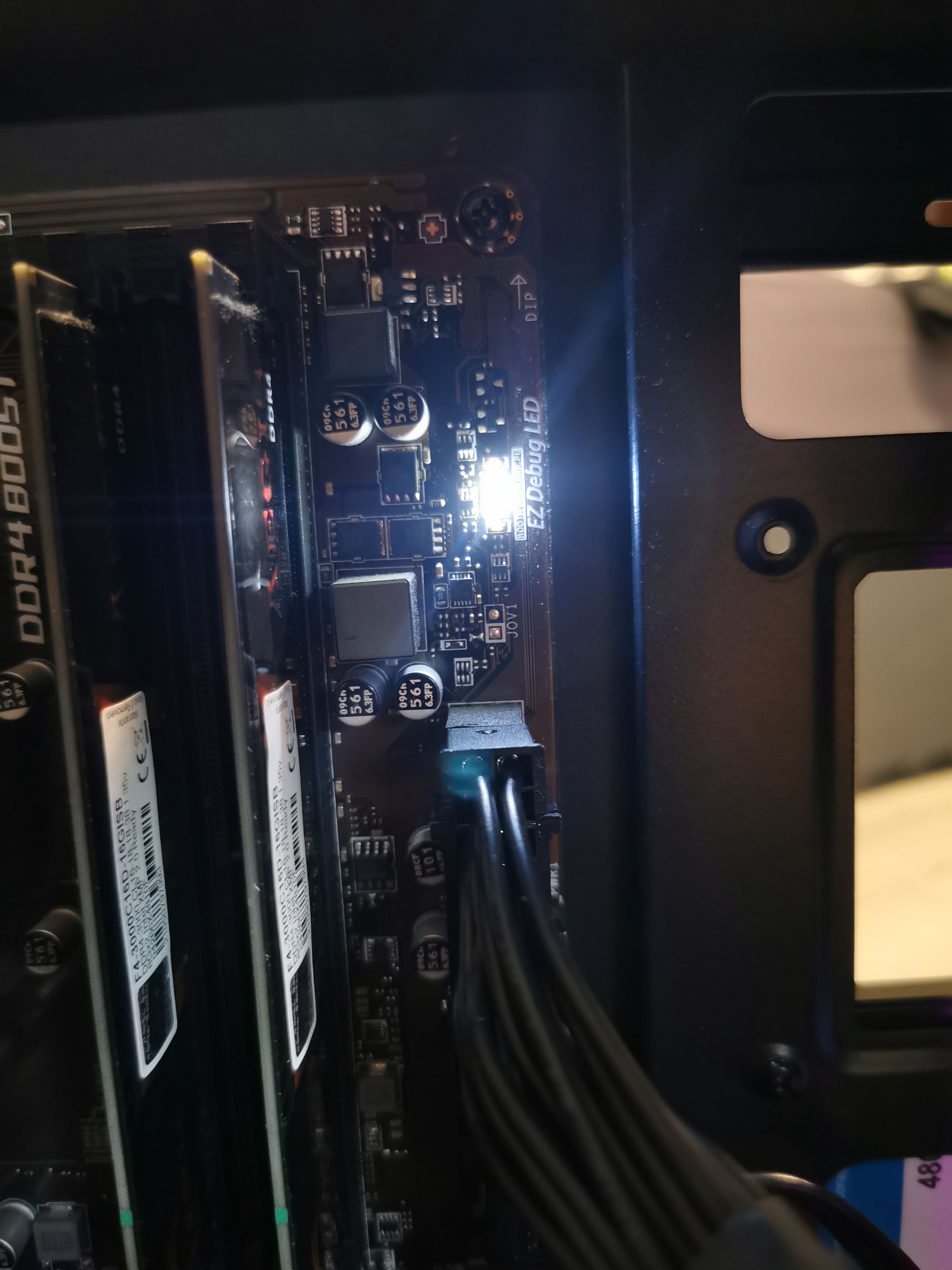

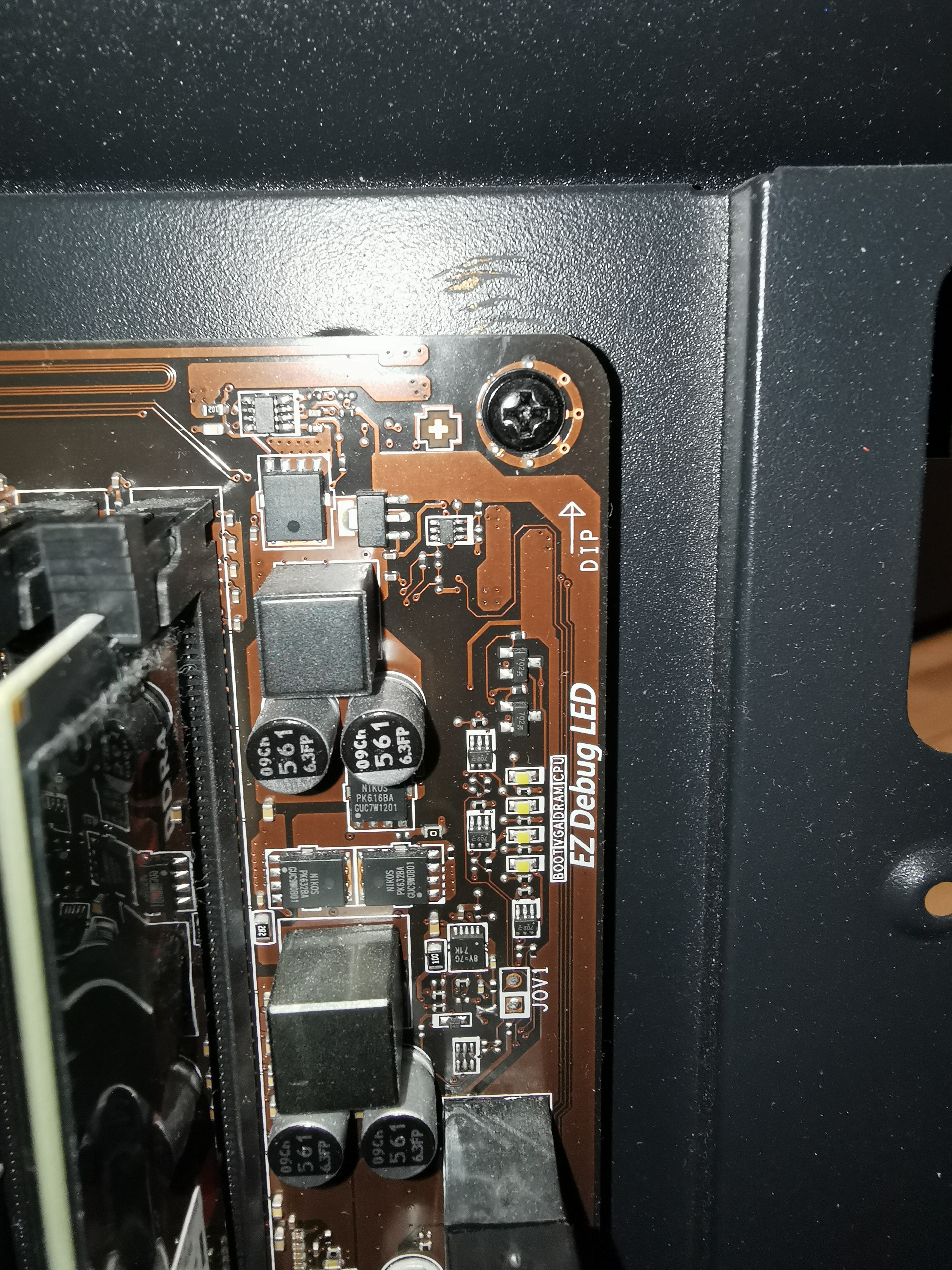

Der PC lief nach dem Einbau erst normal, aber jetzt kriegst du kein Bild mehr? Nur dass ich das richtig verstehe?

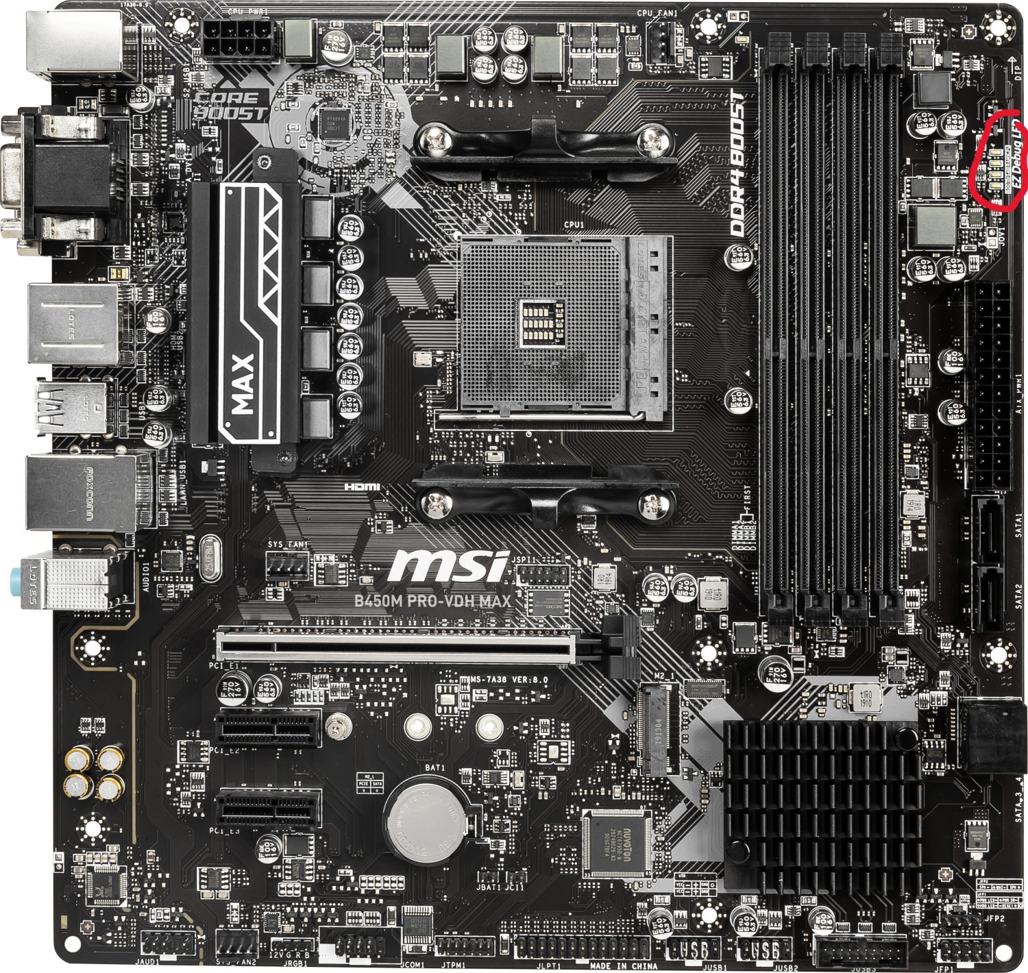

Dein Mainboard hat Diagnose-LEDs:
Die sind beschriftet. Leuchtet da was? Wenn ja, welche?
Ja stimmt Ich erinnere mich da hat irgendwas geleuchtet weiß aber nicht was genau, sorry nochmal ich muss grade arbeiten wenn ich fertig bin sag ich dir genau welches leuchtet.
bis später
Die zwei in der Mitte leuchten
Bau die Grafikkarte nochmal aus und versuche ohne zu starten. Theoretisch dürfte dann nur GPU leuchten.
Wenn dem so ist, würde ich mal nur einen RAM-Riegel im zweiten Slot versuchen.
