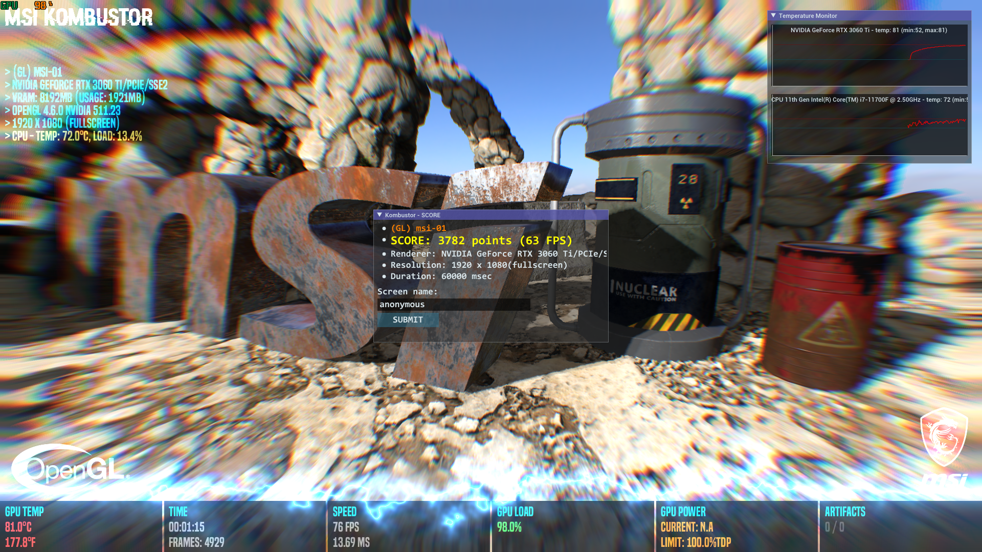

@All ich habe mal mit kombustor einen benchmark-test gemacht. sieht das ok aus?

Wer nutzt noch den MSI Kombustor, allein das OpenGL ist schon ein Markenzeichen dafür, wie alt das Teil ist. :/
3D Mark? Valves VR Benchmark? Irgendwelche Spiele mit eingebautem Benchmark?

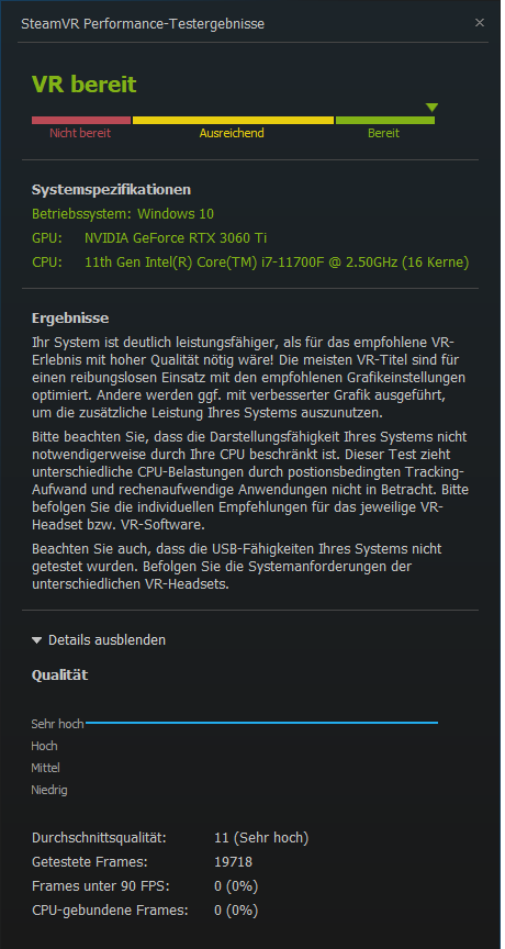

ok ich lade mir schnell das "SteamVR Performance Test" herunter. eine 3060 Ti haben beide PCs
Okay, hatte die Ti beim Screenshot übersehen. Ist auch spät.

ok viele details zeigt die software nicht an..
lade mir schnell 3dmark herunter
