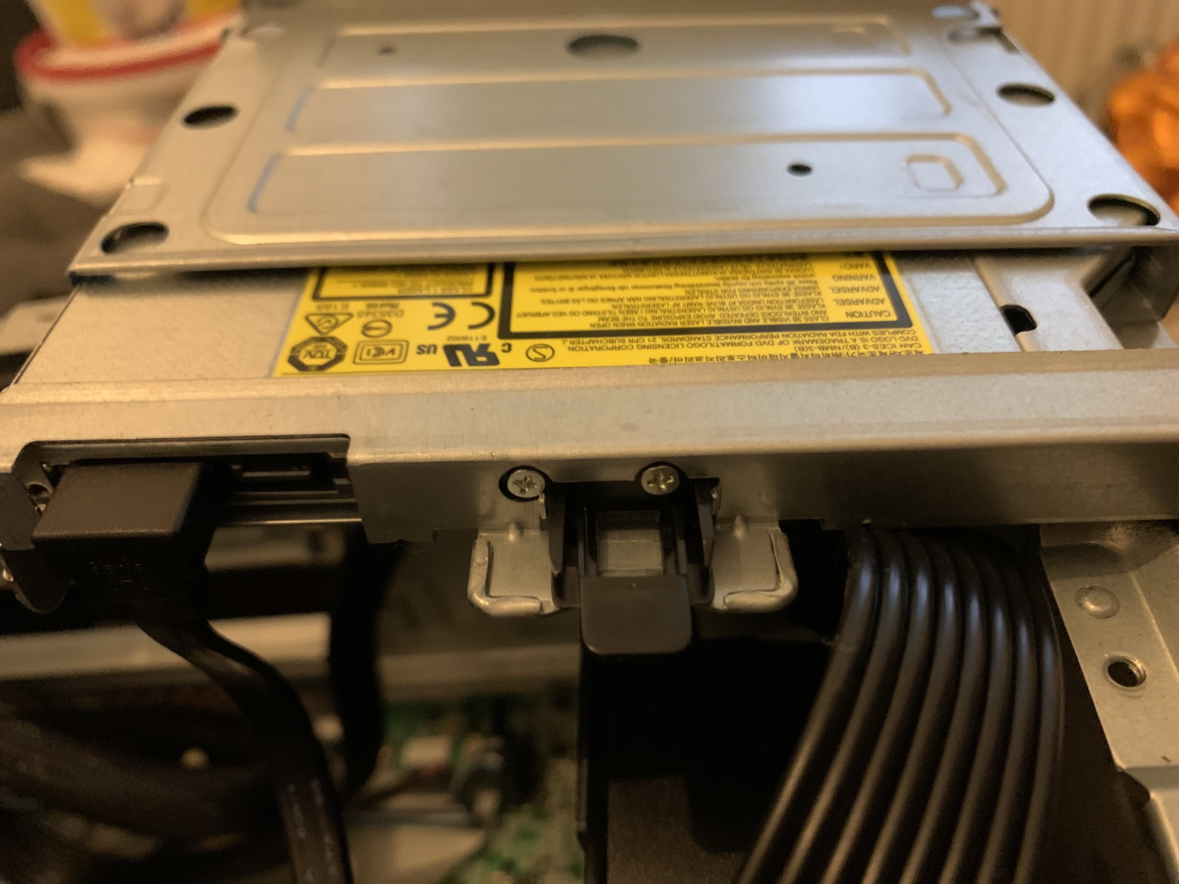

mir fehlen 2 steckverbindungen sind die erforderlich zum starten ?

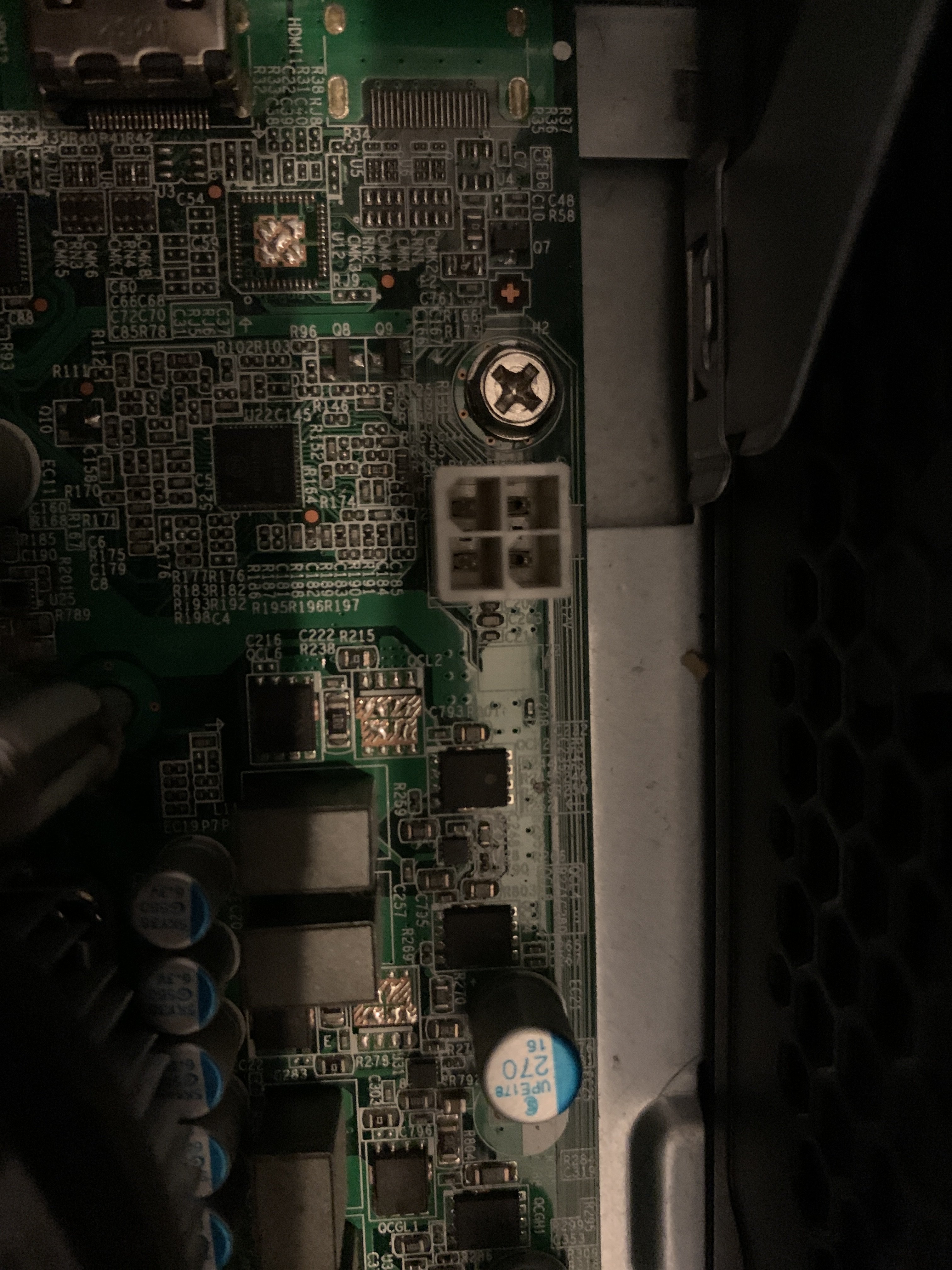

Der 4 PIN auf dem zweiten Foto wohl auf jeden Fall,
das scheint mir doch der EPS-12V für die CPU zu sein.

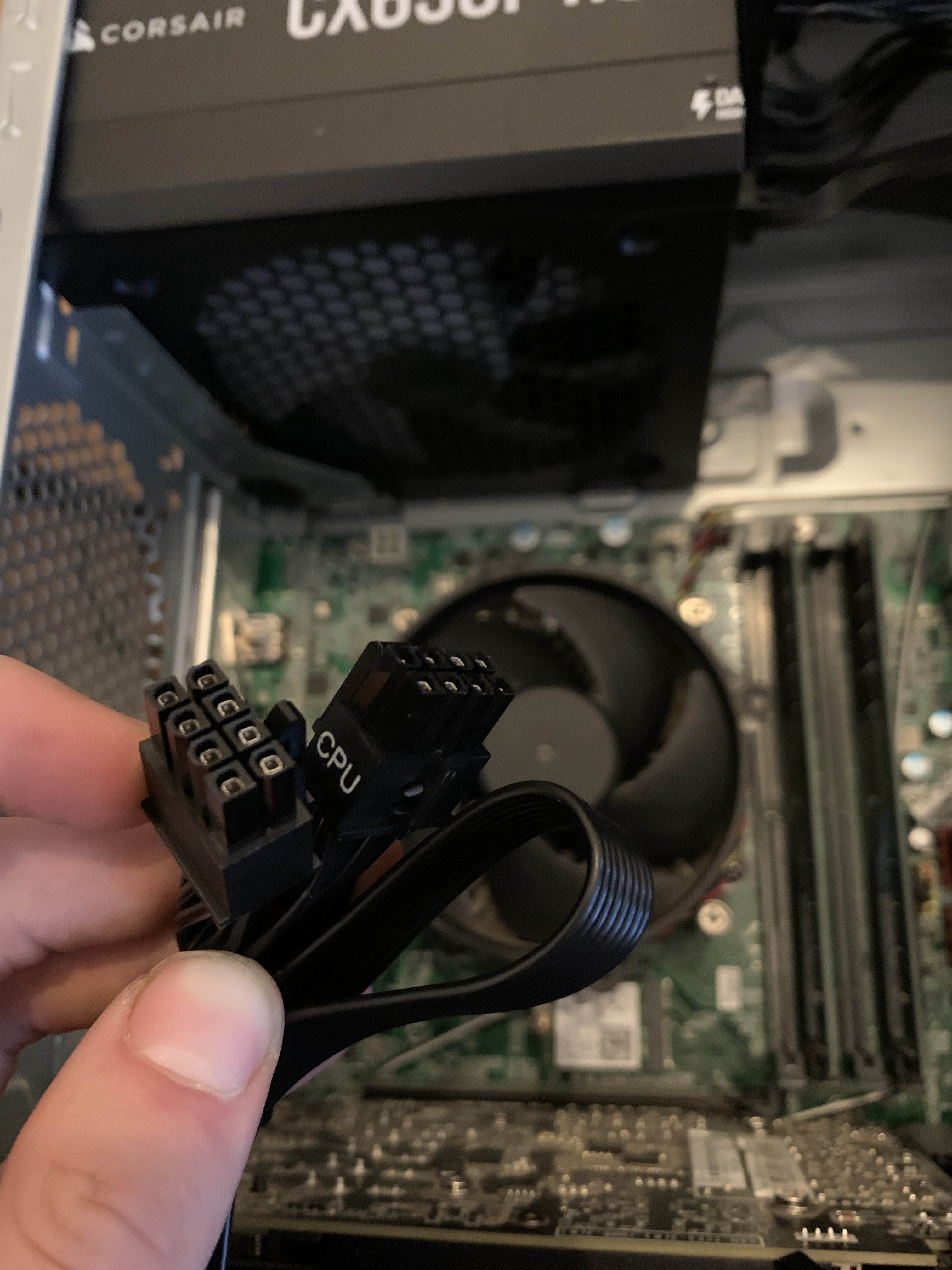

Wie könnte ich es den jetzt am besten machen ? Habe halt nur 2x 8 Pin Kabel für die CPU
Schau mal genau, einer dieser sollte gesplittet sein 2x4, die stecken wohl noch zusammen.
Silverangel schrieb:
Das sind 4+4 Stecker. Ergo nimmst du einen davon und dort nur einen 4 Pin Teil.
Der 4pin Stecker ist leider fest im alten Netzteil verbaut und beim neuen Netzteil habe ich nur den
Zumindest der rechte sieht so aus, als könntest du den trennen. Die andere seite wird ins Netzteil gesteckt, deswegen ist der nicht zu "trennen". (selbes Prinzip wie bei den PCIe Steckern für Grafikkarte bei den 6+2)

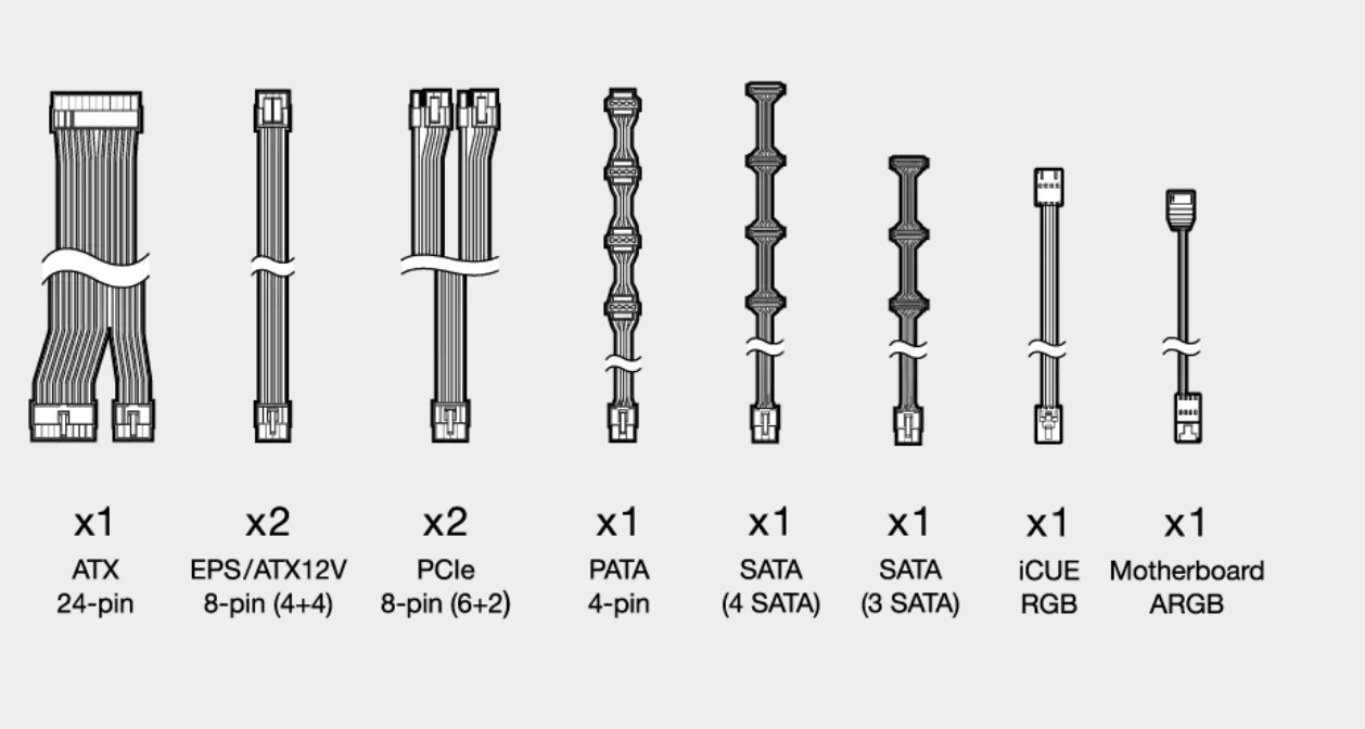

Eigentlich müsstest du sogar 2 4+4 Kabel dafür haben laut Webseite zum Netzteil:
Und Stecker vom "alten" Netzteil sollst du sowieso nicht verwenden. Ausschließlich die Kabel und Stecker vom neuen Netzteil.
Stimmt haben es gerade gesehen perfekt geht gerade alles an

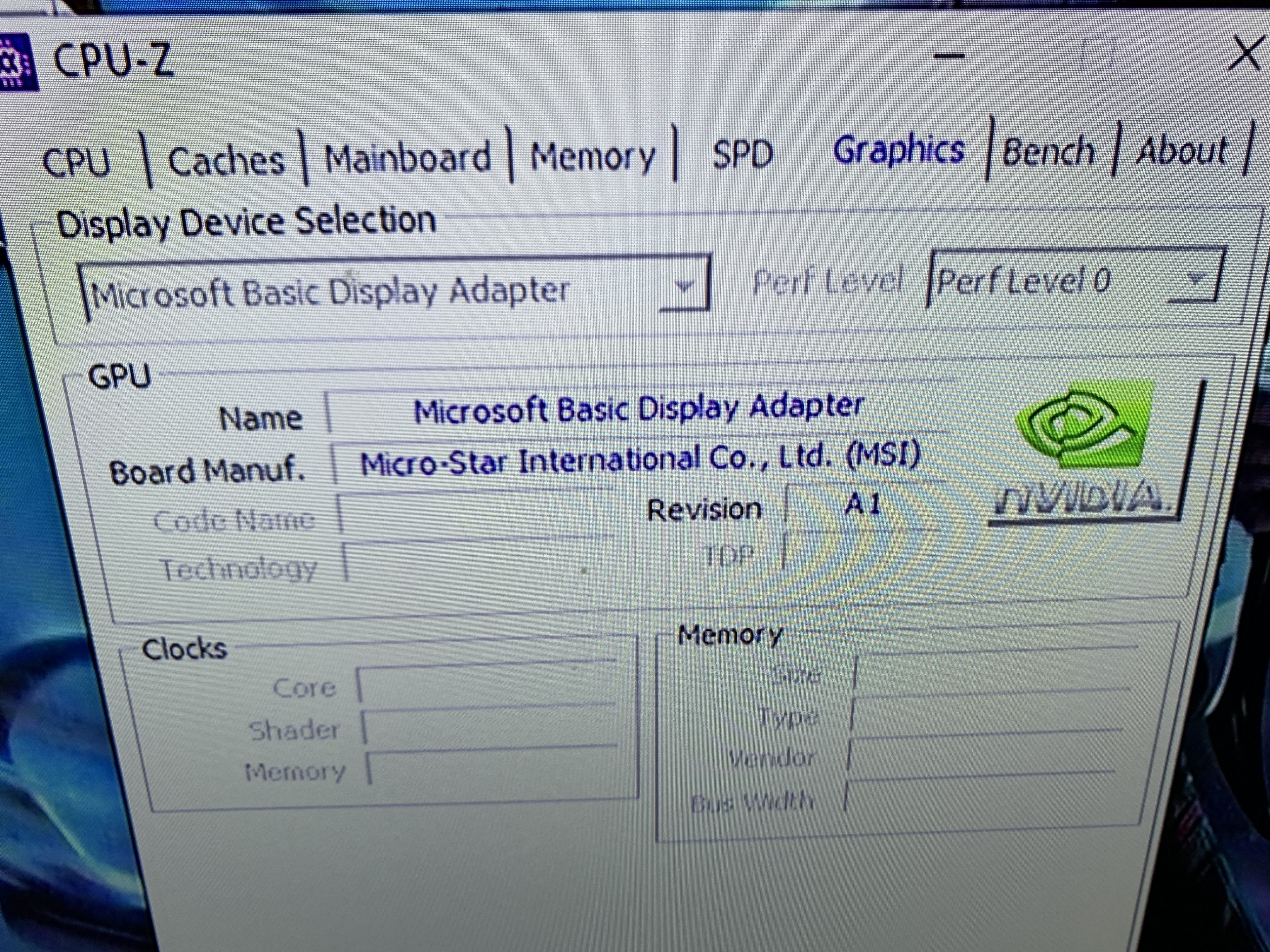

pc geht an aber irgendwie zeigt er mir die neue Grafikkarte nicht an. Brauch ich noch Updates oder anderes ?
