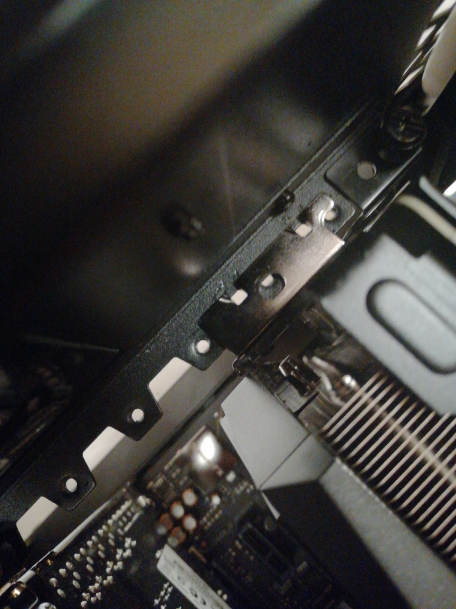

PS: Zur Verschraubung muss ich die 3060ti in Richtung Gehäuserückwand drücken damit die Schrauben überhaupt hineinzubekommen sind. Sollte ich mir deswegen Sorgen machen oder liegt sowas im Rahmen der Fertigungstoleranzen bzw. ist bedingt durch das hohe Gewicht moderner GPUs. Anbei ein Bild der Slotblende im liegenden und unverschraubten Zustand.
dass mit der slotblene hab ich auch, hab nicht mal die schrauben reingemacht, lass die karte da einfach so hängen
zum rest hab ich kein plan
Eigentlich sollte die Slotblende hinterm Mainboard vollständig durchrutschen. Dann liegt sie auch richtig im Slot. Ist mir bisher noch nie untergekommen, dass ich da rumdrücken musste.
Tut sie auch. Ich muss allerdings sozusagen die vordere Kante der Graka leicht randrücken damit die Schrauben die Bohrungen richtig überlappen (Was bei meiner alten GPU allerdings auch der fall ist wenn auch etwas weniger)
Das ist allerdings nicht mein Hauptproblem und eher eine generelle Frage

Die Slotblende der Grafik ist eben besseres Blech. Das hatte ich schon oft, das die Grafik nur mit einem herzhaften Drücken überhaupt zu verschrauben war. Aber auch bei anderen Karten (Netzwerk oder Sound) kam das vor.
Das ist aber eher kein Problem, wenn man das vorsichtig macht bei der Montage.
Sowas wehselt man ja auch nicht jeden Tag. Man muss nur vorsichtig sein, das die Grafik sauber im PCIe Slot steckt.
