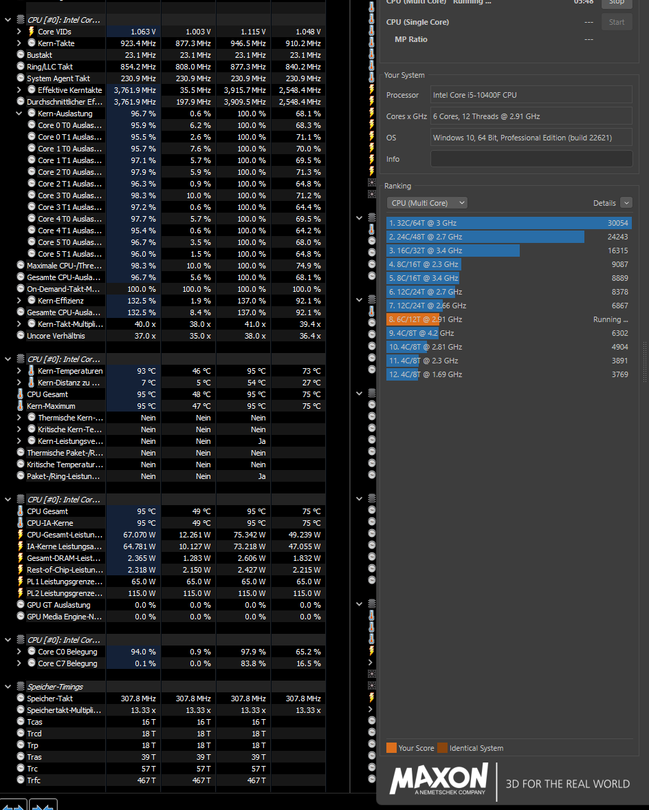

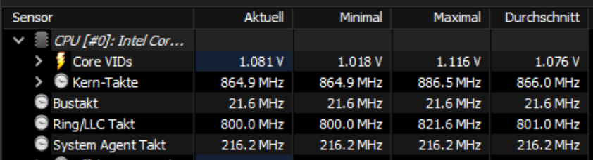

moin, ich denke, die Takte sollten höher sein:
Teste mal ob die bei Cinebench höher gehen. Kann aber bitte nochmal wer drüber schauen. Lange kein Intel mehr in der hand gehabt.
Wie gewünscht, die Cinebench (multicore) Werte
Bustakt von 21,6 Mhz - das habe ich so noch nie gesehen. Standard sind 100 Mhz. Entweder da stimmt was nicht oder das wird komisch ausgelesen. Oder aber das ist irgendeine Mechanik, die ich noch nicht kenne.

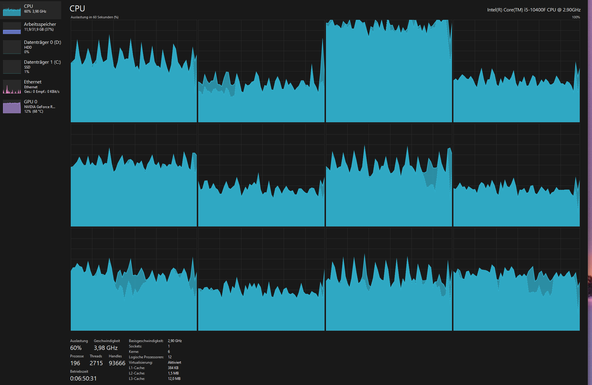

Hier ist übrigens der taskmanager mit der CPU Auslastung bei Steel Division 2 (RTSG). Schaut so aus, als wäre CPU 2 am Limit oder?
Mich würde vielmehr mal deine GPU-Auslastung interessieren. Und zwar nicht im taskmanager, der zeigt oft Mist an.

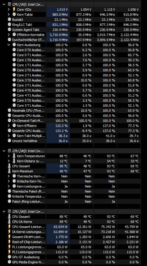

Moin,
prüfe bitte noch ob die aktuellste Version von HWInfo installiert ist. Deine Bustakte sind
merkwürdig. Evtl. kannst du auch nochmal mit AIDA64 schauen, hoffe mal die Train zeigt hier genug an.
Sonst mach doch bitte nochmal ein BIOS reset und lade dann nu dein XMP Profil. Mal sehen, was dann bei den Takten heraus kommt.

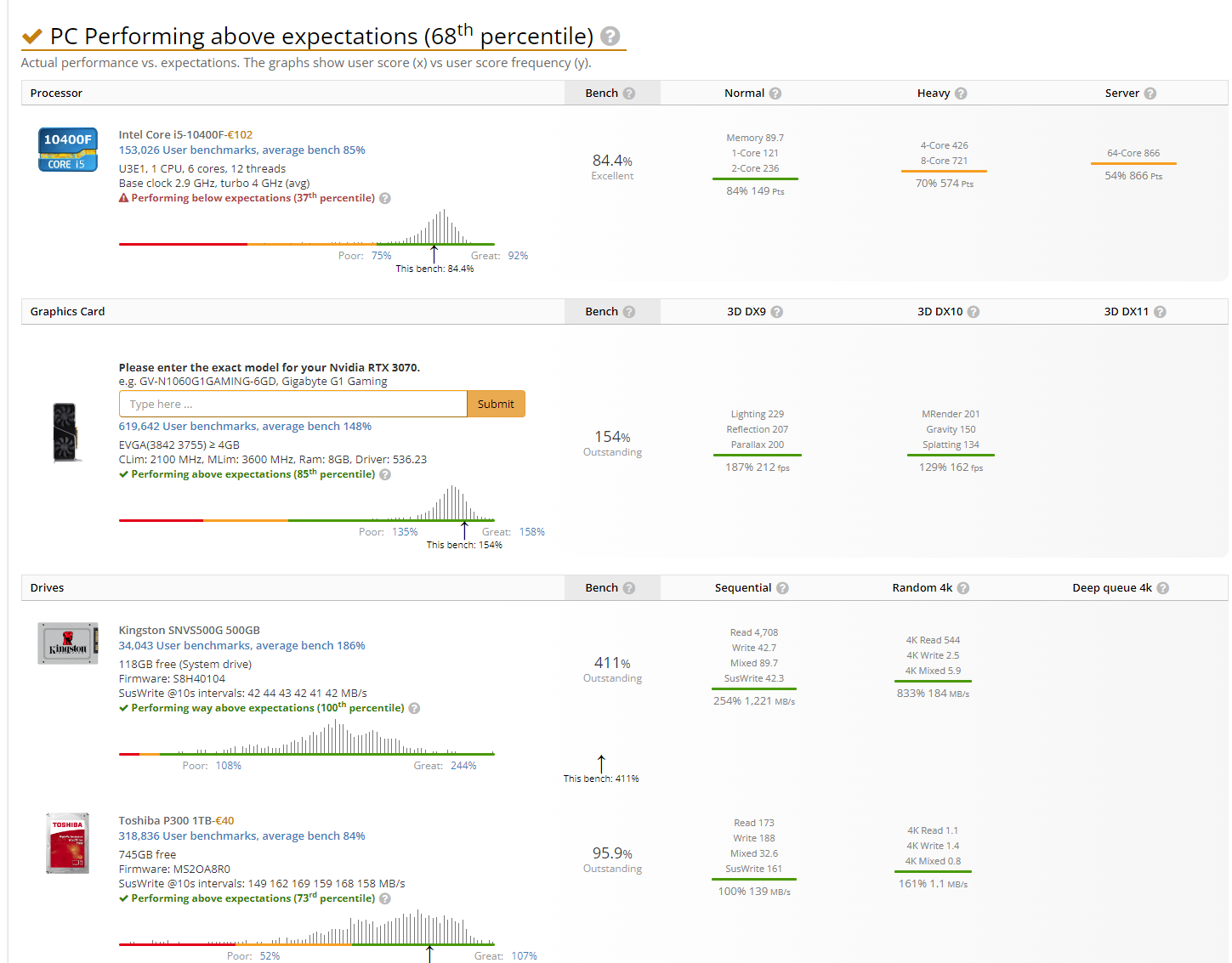

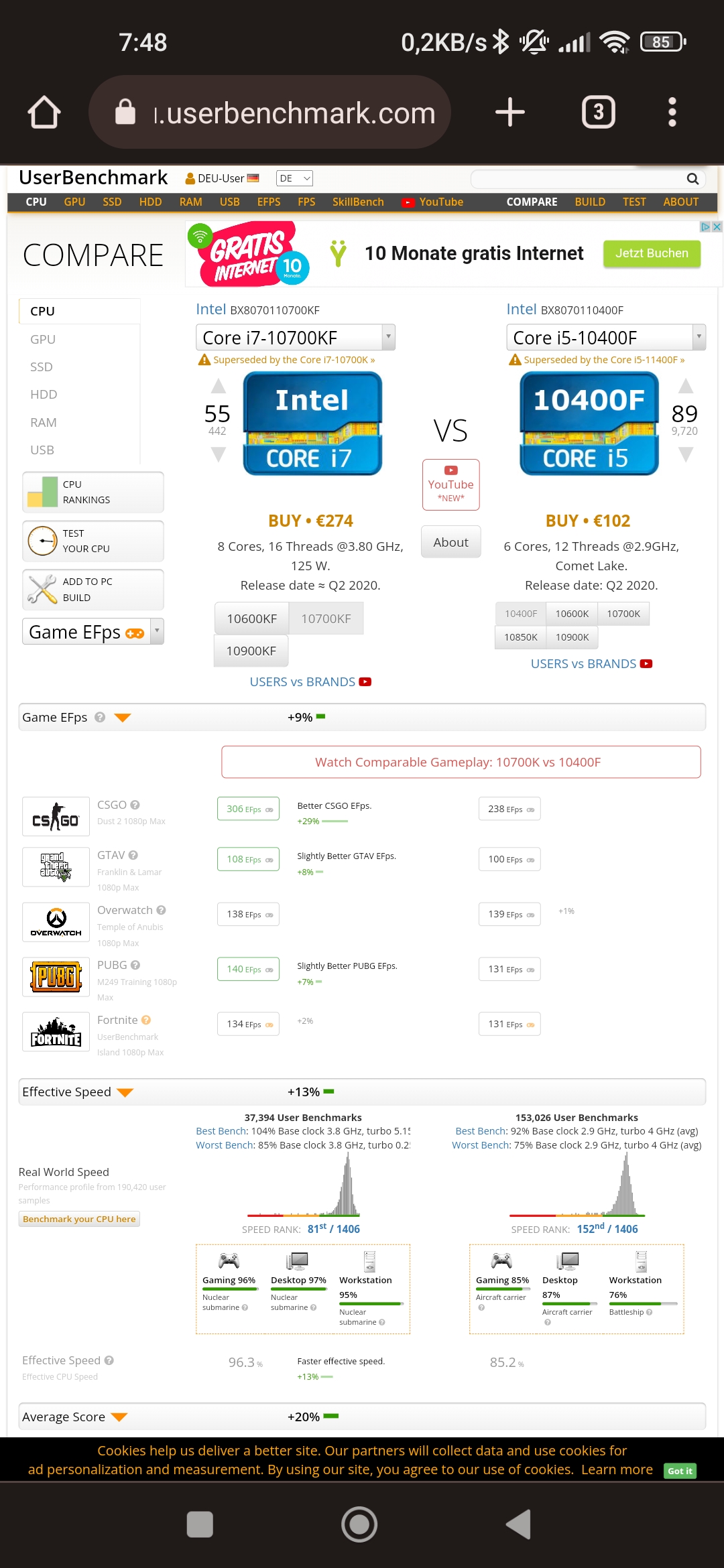

Was wäre denn ein sinnvolles CPU Upgrade? Der i7-10700 wurde jetzt ein paar mal genannt, ist er wirklich die ~150 Euro wert oder macht eine andere CPU auch / mehr Sinn?
Diese Userbenchmarkseite ist völlig nutzlos. Du musst dir lebensnahe Tests anschauen, was die CPUs in deinen Anwendungsszenarien leisten.
Reaktionen: Heisenberg1989
Ja das Angebot wär auch nicht schlecht, hab aber so einen 10700 für 150 €, mit einem Jahr Restgarantie. Denk das passt auch

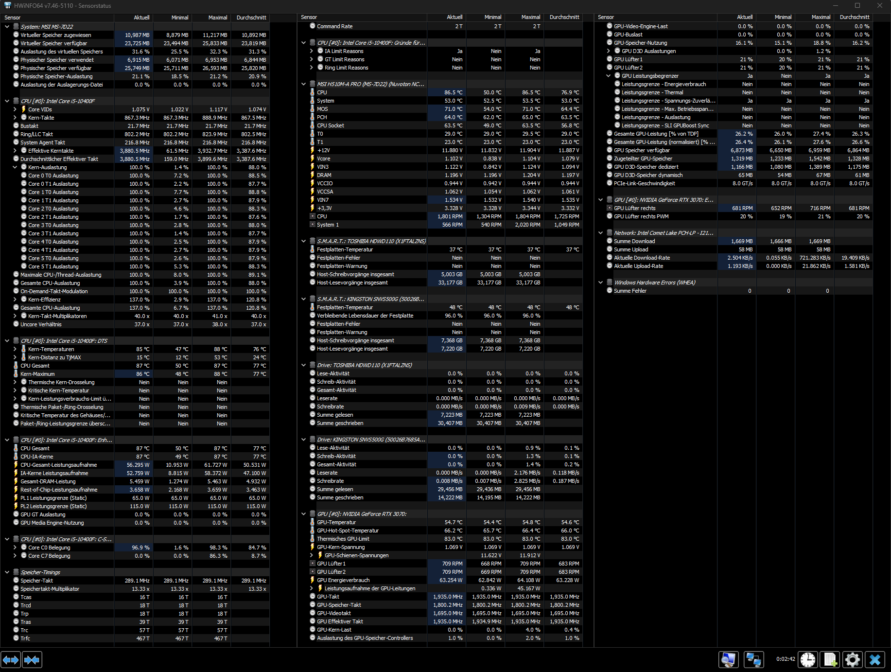

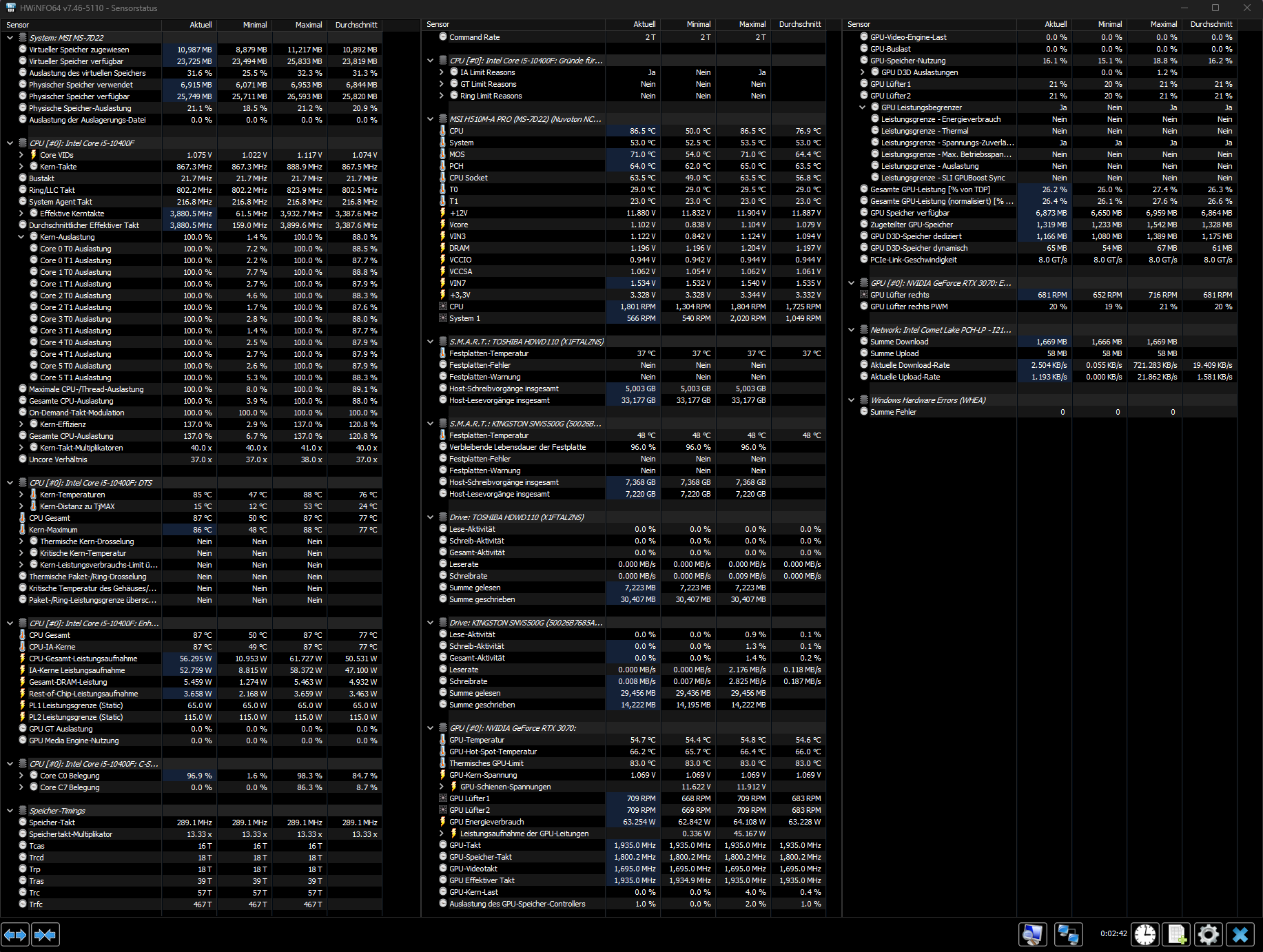

So schaut hwinfo bei 100% Auslastung der CPU (Stresstest) aus. Falls es hilft.

Hätte ich wie gesagt nicht gemacht. Zumal nicht vollständig geklärt ist, was mit dem System los ist. Auch bezogen auf Bus- und Ringtakt. Leider muss ich an der Stelle inhaltlich passen. Ich habe länger keinen Intel mehr gehabt und fand Generation 10 und 11.000 nicht so spannend.
Übrigens läuft dein kleiner i5 schon jetzt auf 90°C. Das wird vermutlich eng mit einem i7.
Sorry, dass ich nicht früher geantwortet habe.
Ist mir durch die Lappen gegangen.
Danke für die ausführliche Antwort.
Wobei ich unter normalen Bedingungen nicht ansatzweise die 90°C erreiche, das gestern waren mehrere Minuten bewusster Stresstest der CPU, also eigentlich kein Alltagsszenario.

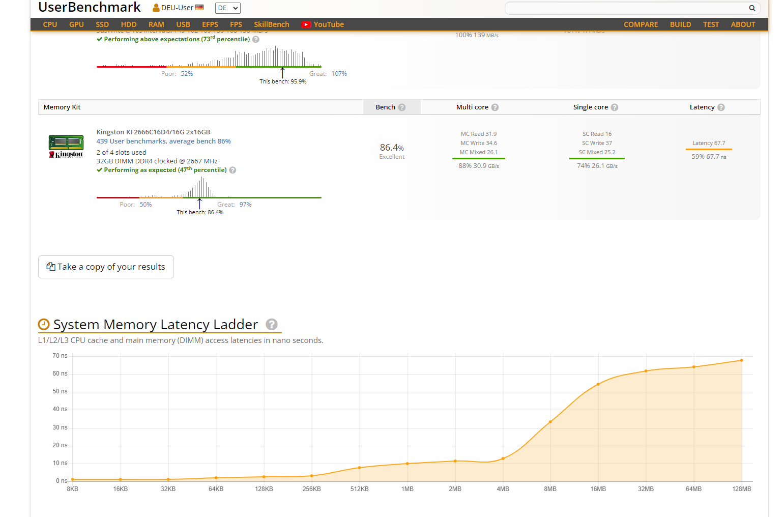

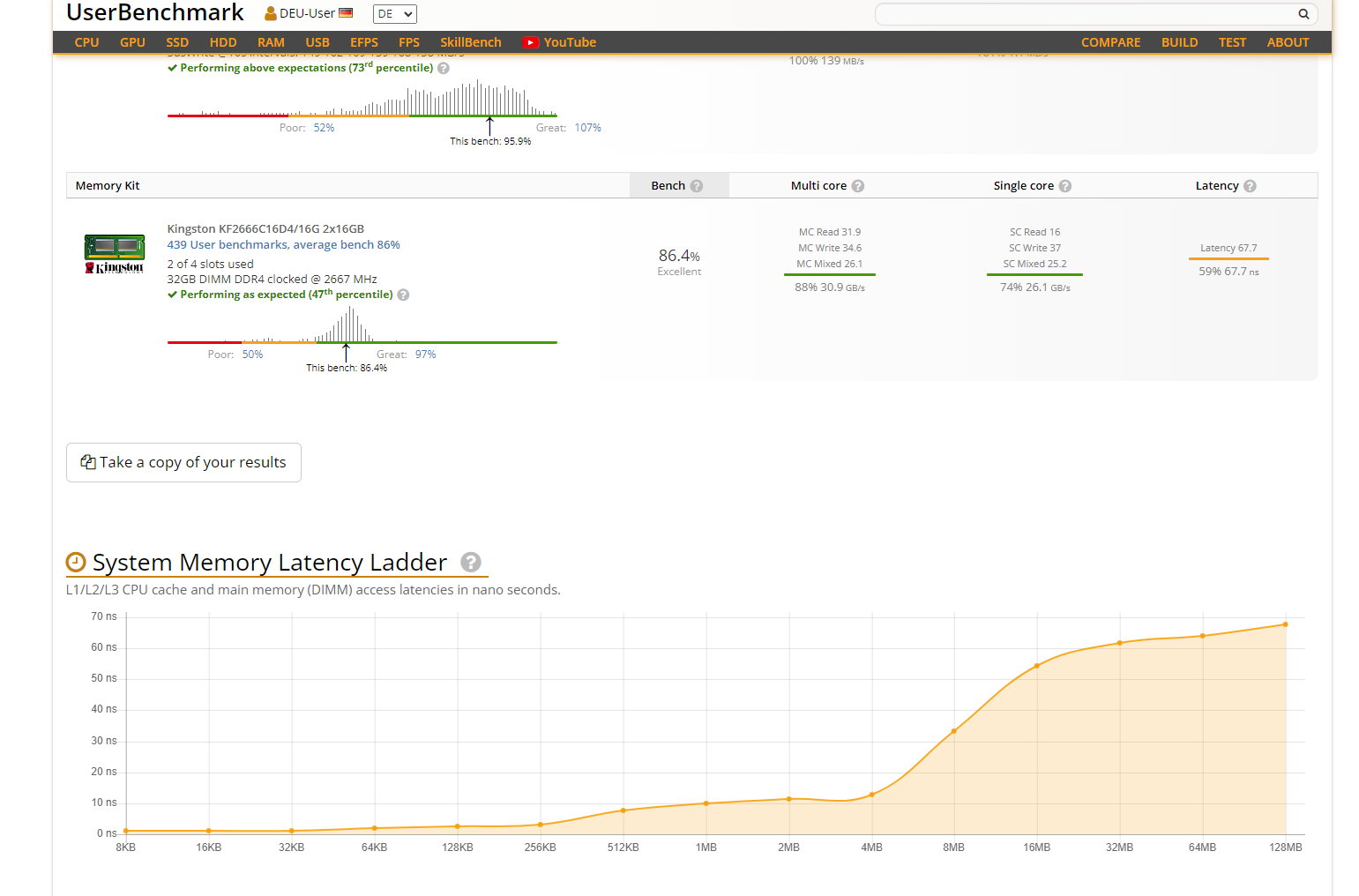

Außerdem könntest du, falls du dir das zutraust, den Ram von DDR4-2666 auf 2933 zu übertakten versuchen. Es wäre ärgerlich, wenn dein i7 durch den Ram gebremst würde.
Heisenberg1989 schrieb:
Kingston KF2666 32 GB
Angeblich läuft das Kit mit 1,2 Volt.
https://www.idealo.de/preisvergleic...-ddr4-2666-cl16-kf426c16bbk2-32-kingston.html
Falls das so ist, schafft man mit 1,3 Volt höchstwahrscheinlich mehr als die DDR4-2666 mit 16-18.
Also bspw. DDR4-2933 16-18.
