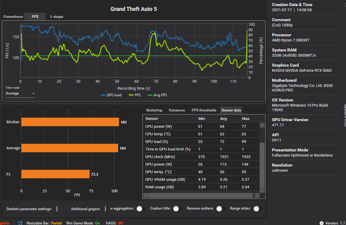

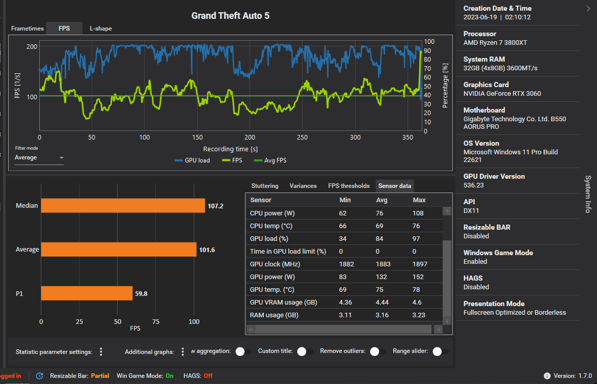

mach mal mt capframex nen screen wie diesen
So mal was mathe
rtx3060 9,2tf rtx3070 15tf
1440p -33% im schlechtesten fall
104/9,2*15*0,67=114fps
Und das ist der benchmark ingame sieht das noch schlimmer aus.

Ich würde klar sagen cpu limit
Im spiel wenn viel los ist wird das extremer insbesondere bei chaos.
Insbesondere p1 low werden ähnlich sein

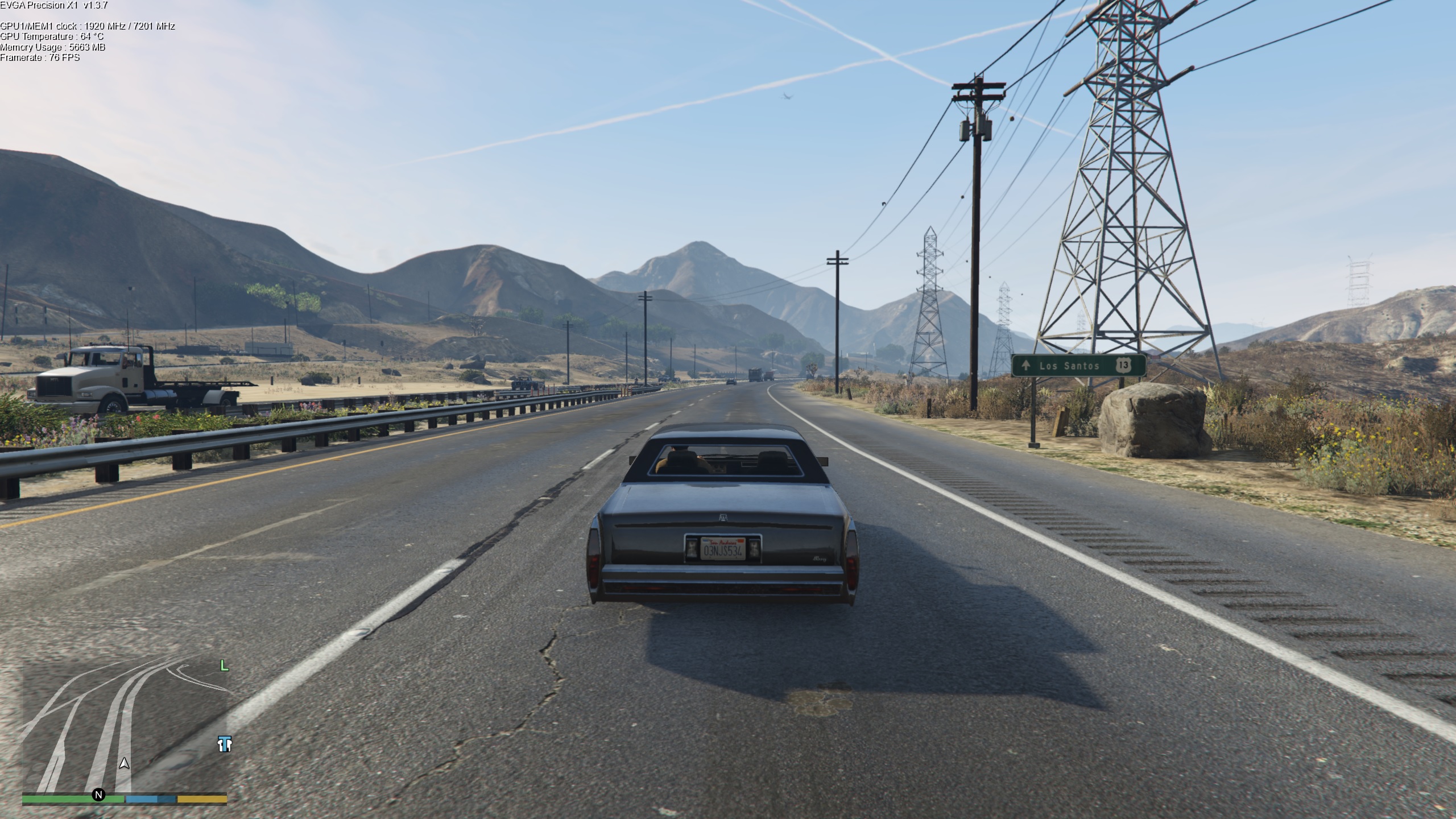

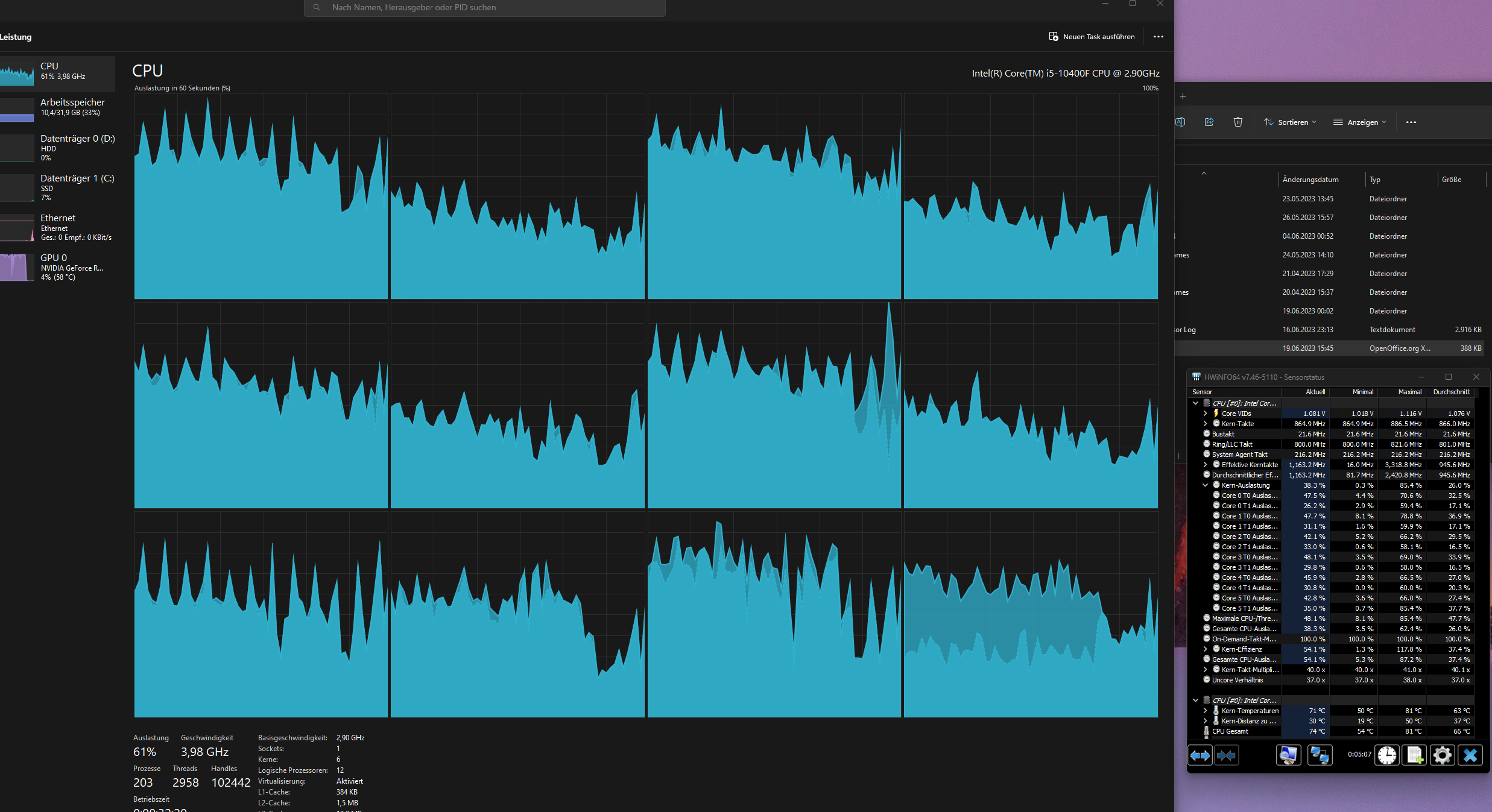

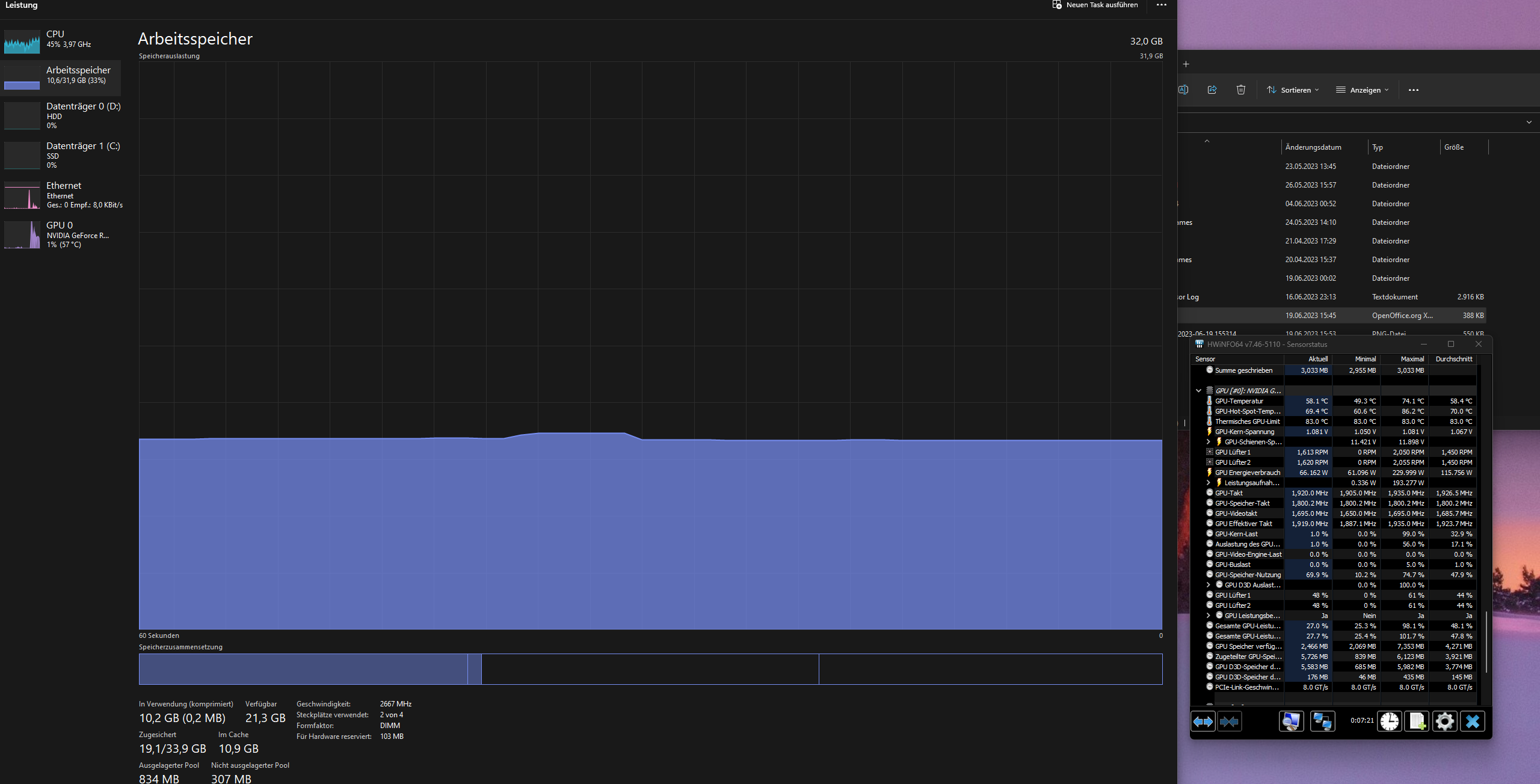

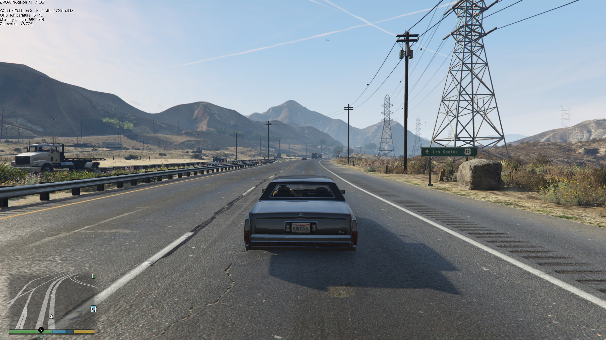

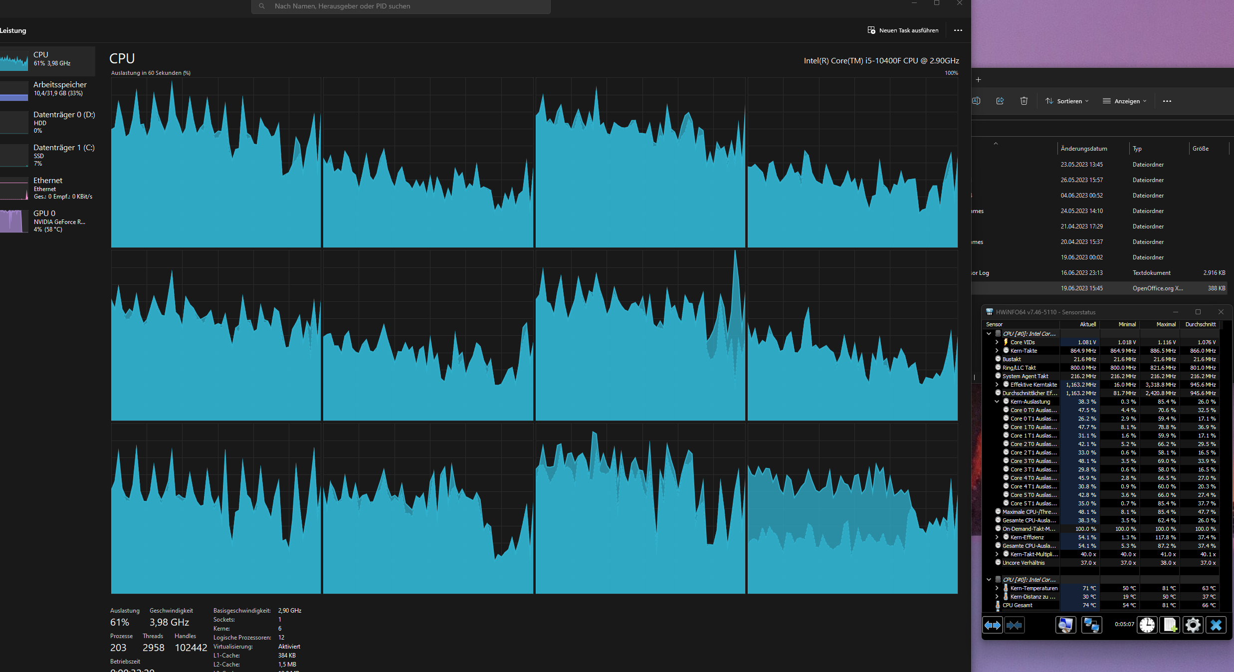

Ich habe mal versucht die Auslastung der CPU und der GPU, sowie des RAMs einigermaßen zu verdeutlichen. Ein Screenshot Ingame mit Angaben aus EVGA Precision sind auch dabei. Findet jemand den Fehler oder brauchen die Profis hier andere Daten, dann kann ich gern schauen das ich was nachliefere!

Ich stimme dir im großen und ganzen zu (wie meistens), aber der Sprung vom 10400 zum z.B. 10700 ist in Spielen wie GTA, BF usw. schon Gewaltig im Vergeich, erst Recht mit einer 3070.
Ich bin zum Glück in der Glücklichen Siztuation das ich mehrere Rechner mit verschiedenen Core i oder Ryzen CPU´s hier stehen habe wo man mal schnell die GPU tauschen kann und da sieht man teilweise schon sehr Starke Unterschiede von einem i5 zu einem i7. Im Vergleich ist meist der Unterschied vom i7 zum i9 nicht so Weltbewegend.
Und so gut wie alle 10400 die ich gebaut habe laufen mit ddr4 3200er Ram.
Glaub mal, selbst wenn der TE erstmal den Ram behält, der Wechsel vom i5 zum i7 wird er Gewaltig spüren, gerade in so Open World Titeln oder ähnlichem.
Im Grunde stimme ich deiner Expertise durchauszu, man kennt dich und deine durchweg vorhandene Fachkompetenz ja mittlerweile als CB User. :daumen:
