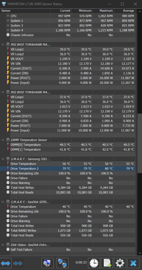

Diesmal ist er beim Youtube video schauen abgeschmiert. Nebenbei hatte ich 1/2 minuten vorher einen Download gestartet. Deswegen habe ich jetzt die ssd unter Verdacht (samsung 970 evo 1tb)
Da HWinfo unter drive temperature 2 76grad anzeigt (ASCI controler) Dies scheint aber normal zu sein. Andere berichten auch von solchen temp. Ich werde jetzt mal mit minimaler ram Bestückung testen um das auch auszuschließen. Hat sonst noch jemand eine Idee ?
Warum wird eig. in Windows nicht mehr angezeigt was schief läuft wenn der PC abschmiert ? oder kann mandas irgendwo einsehen?
Ist denn die 970 in irgendeiner Form ausgelastet mit irgendwas mal abgesehen vom Download ?
80 Grad am Controller der Ssd is allerhöchstens bei Vollauslastung über längere zeit normal aber auf keinen Fall bei nem simplen Download.
Da kann es sicher nicht Schaden dem Ding mal nen Kühlkörper zu verpassen.
