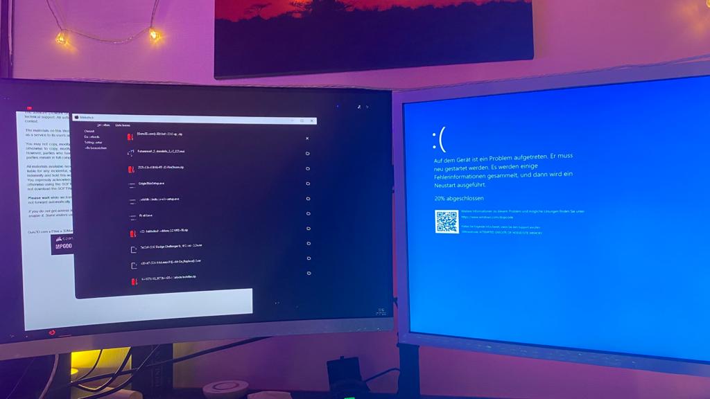

jetzt habe ich noch das Problem das mein Kompletter PC abstürtzt wenn ich über 10min Cyberpunk oder ähnliches spiele.
Ich n
-PC abgeschmiert-
nicht nur unter Last ):

Das Video sowie die Fehlermeldung(ATTEMPTED_EXECUTE_ OF_NOEXECUTE_ MEMORY) kann auch auf Probleme beim RAM hindeuten.

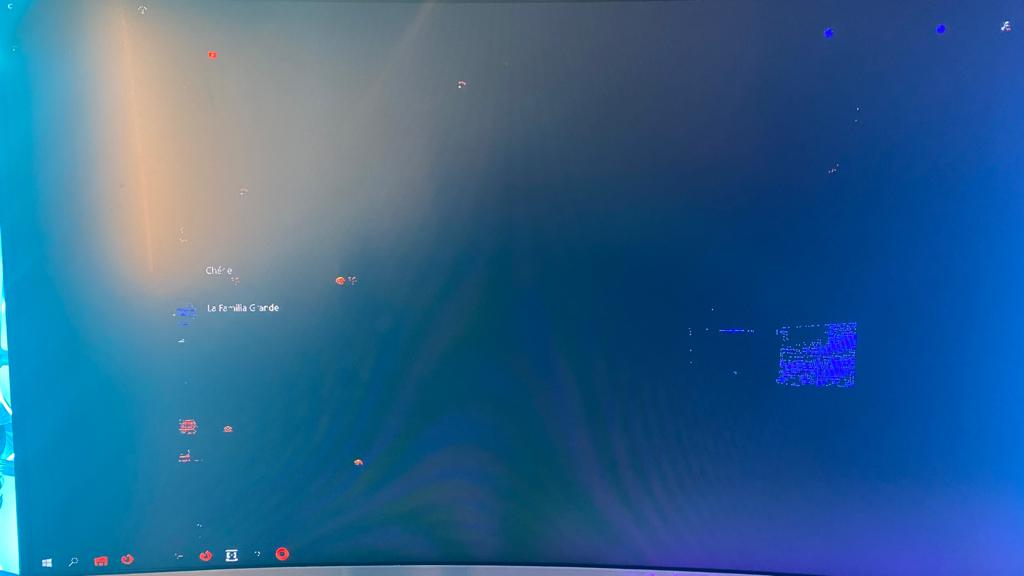

Vom Screenshot mit dem zweiten Bildschirm könnte es aber auch die neue Grafikkarte sein.
