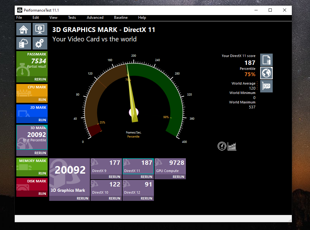

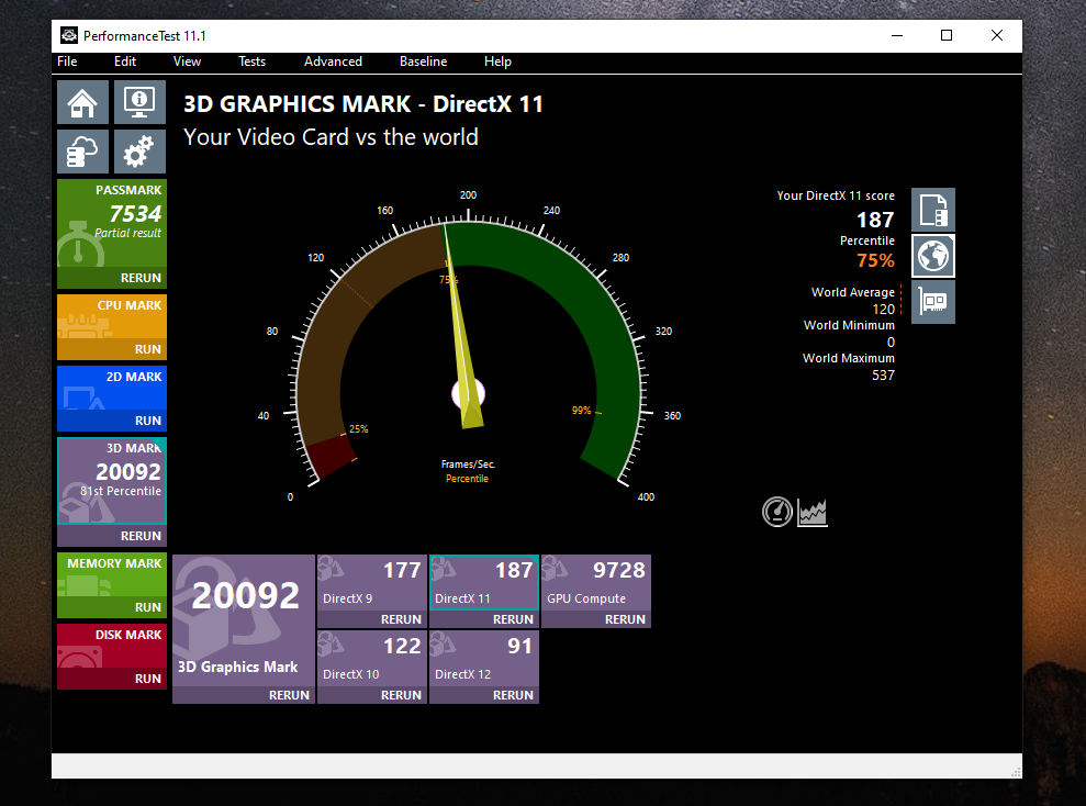

Heute habe ich dann den GPU Benchmark gemacht von Passmark
Der erste Test läuft super durch, am zweiten scheitertet es dann (Direct 10 oder 11????)
(da wo man um die Bäume fliegt mit dem Nebel)
Bildschirm aus, kein Signal am Display Port.

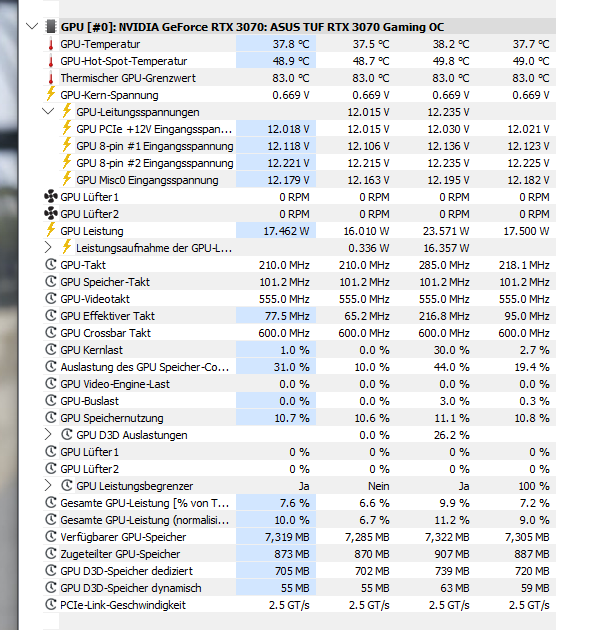

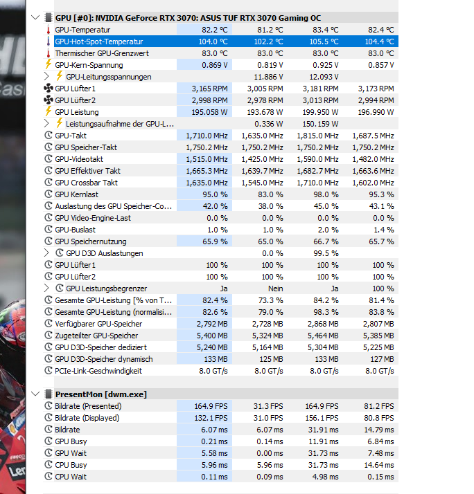

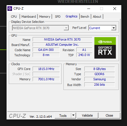

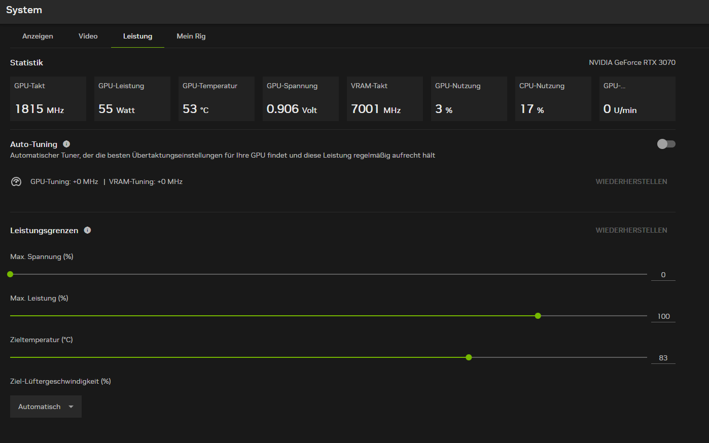

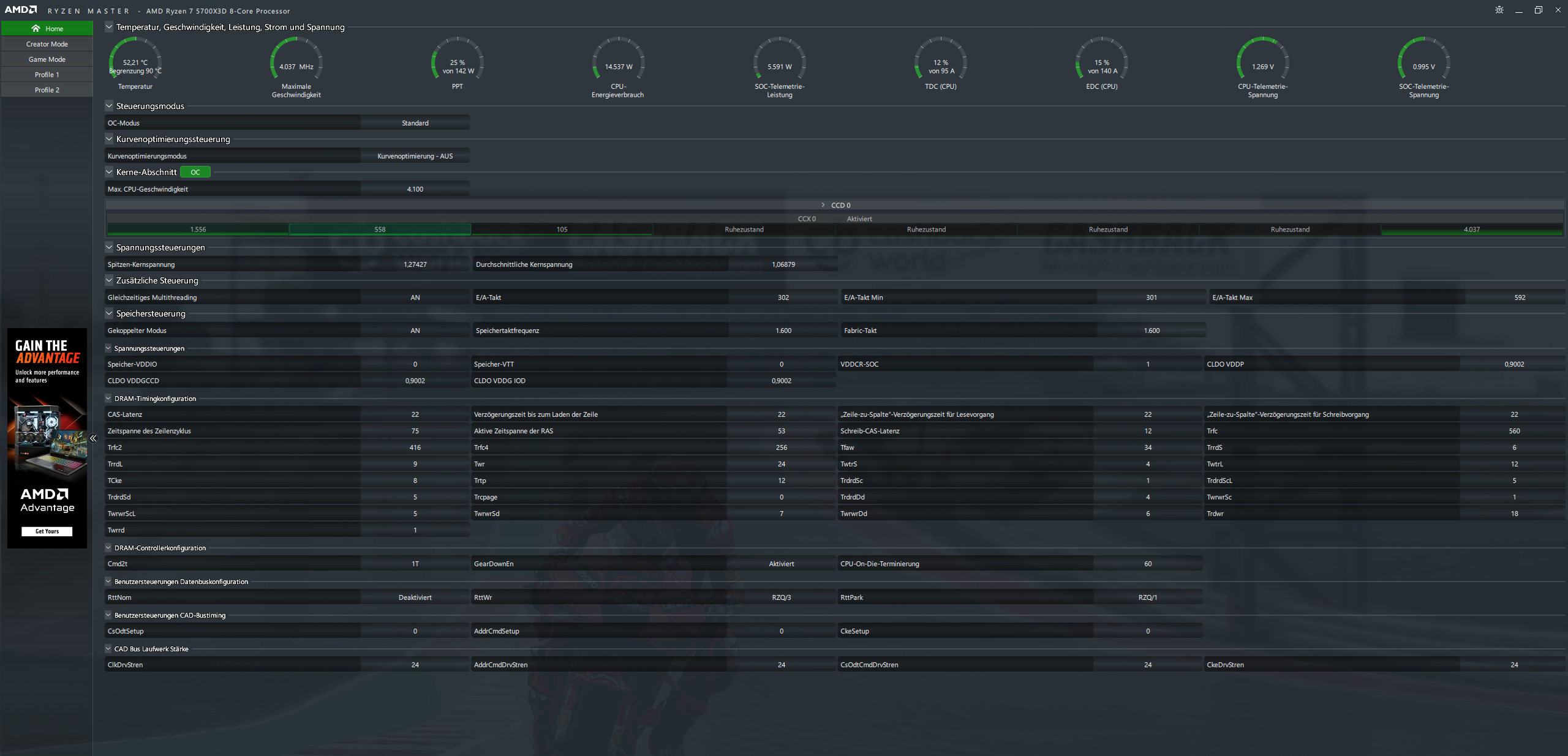

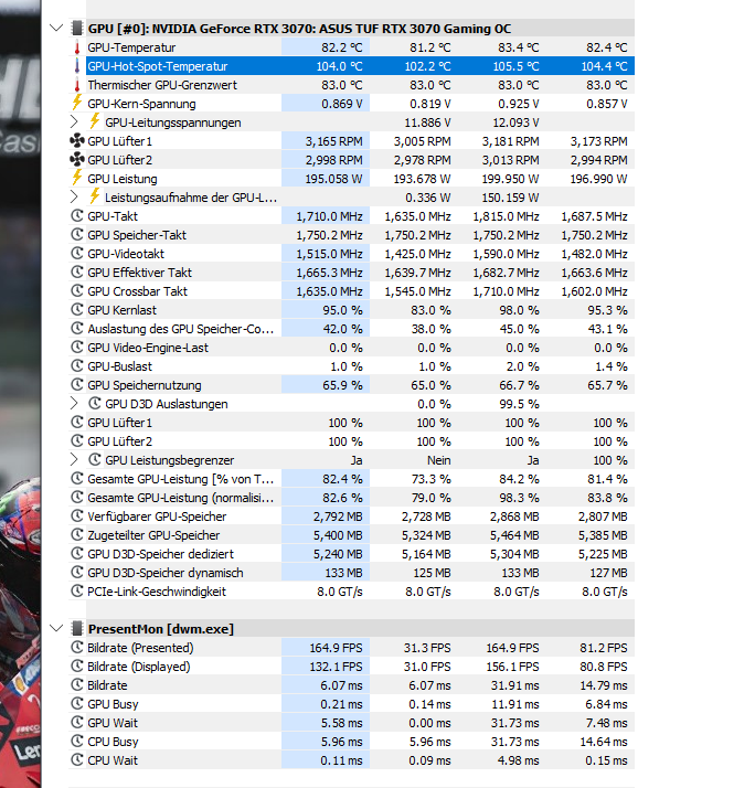

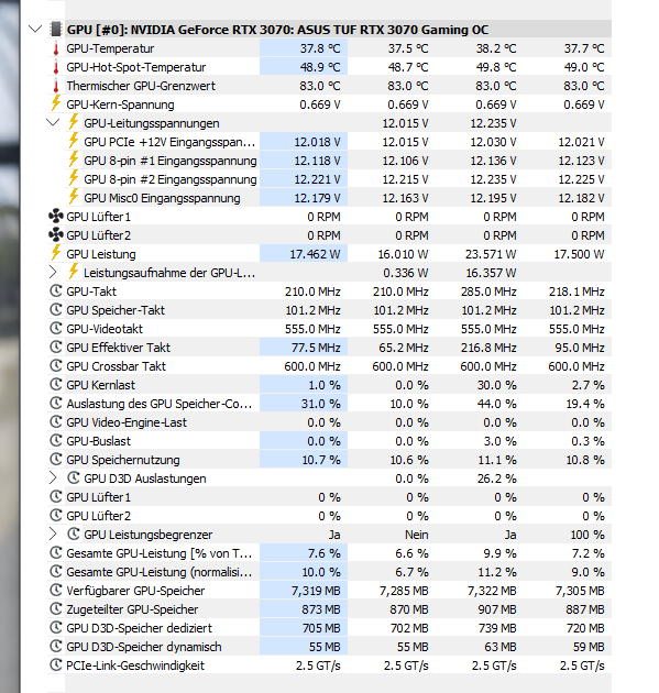

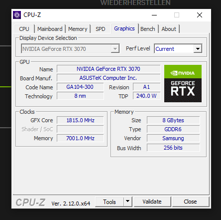

Hier mal aus hwinfo nen Bild wenn der PC im Leerlauf ist und ingame (PUBG)
Hotspottemperatur zu hoch?? (ingame)

Windows hatte noch einige Updates hinterhergeschoben, warum auch immer.
Nach einem PC Neustart, einen anderen DPI Port an der Graka siehe da -
der Test ist durchgelaufen.

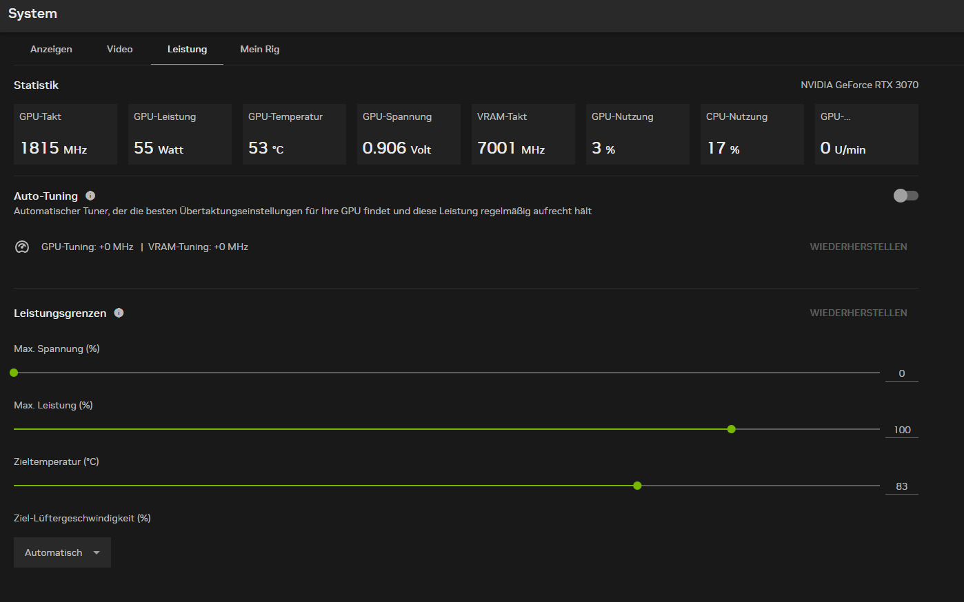

Zu früh gefreut, PUBG an keine 5min .. Wieder dunkel
Wie kommst du jetzt aufs Netzteil?

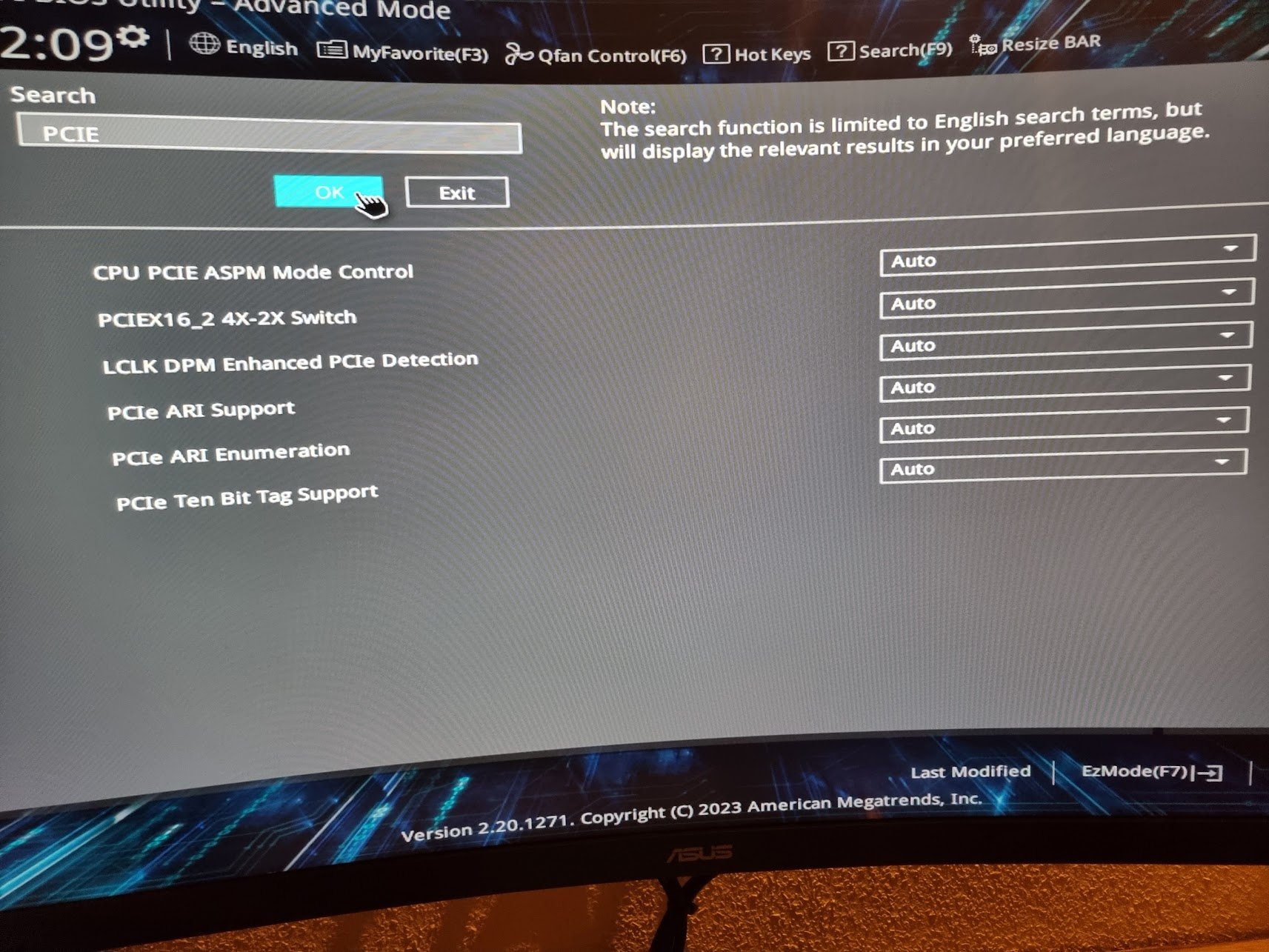

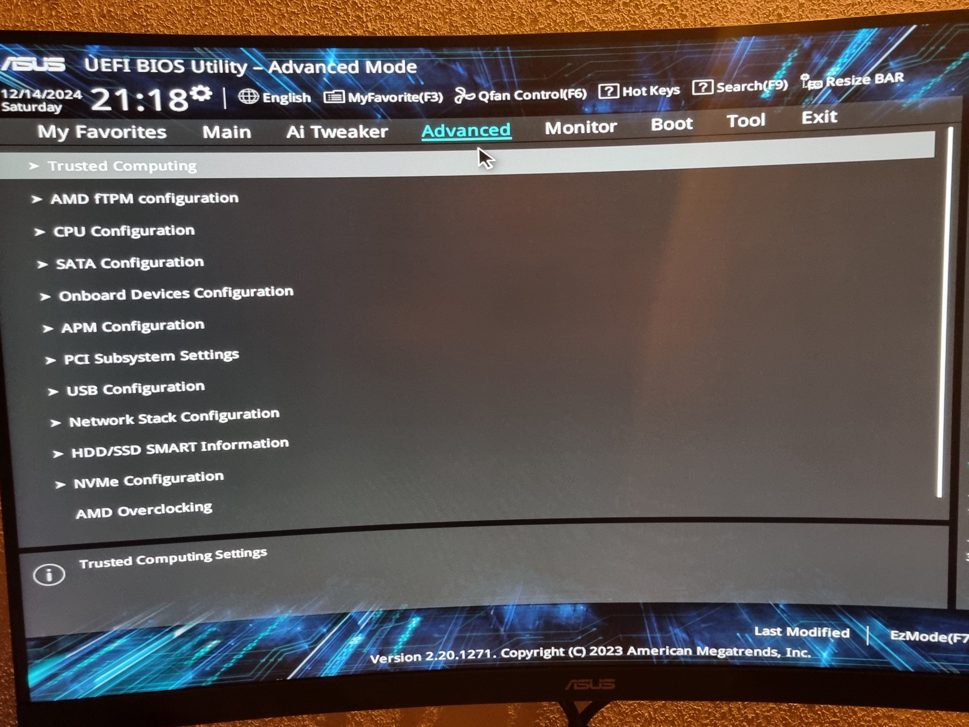

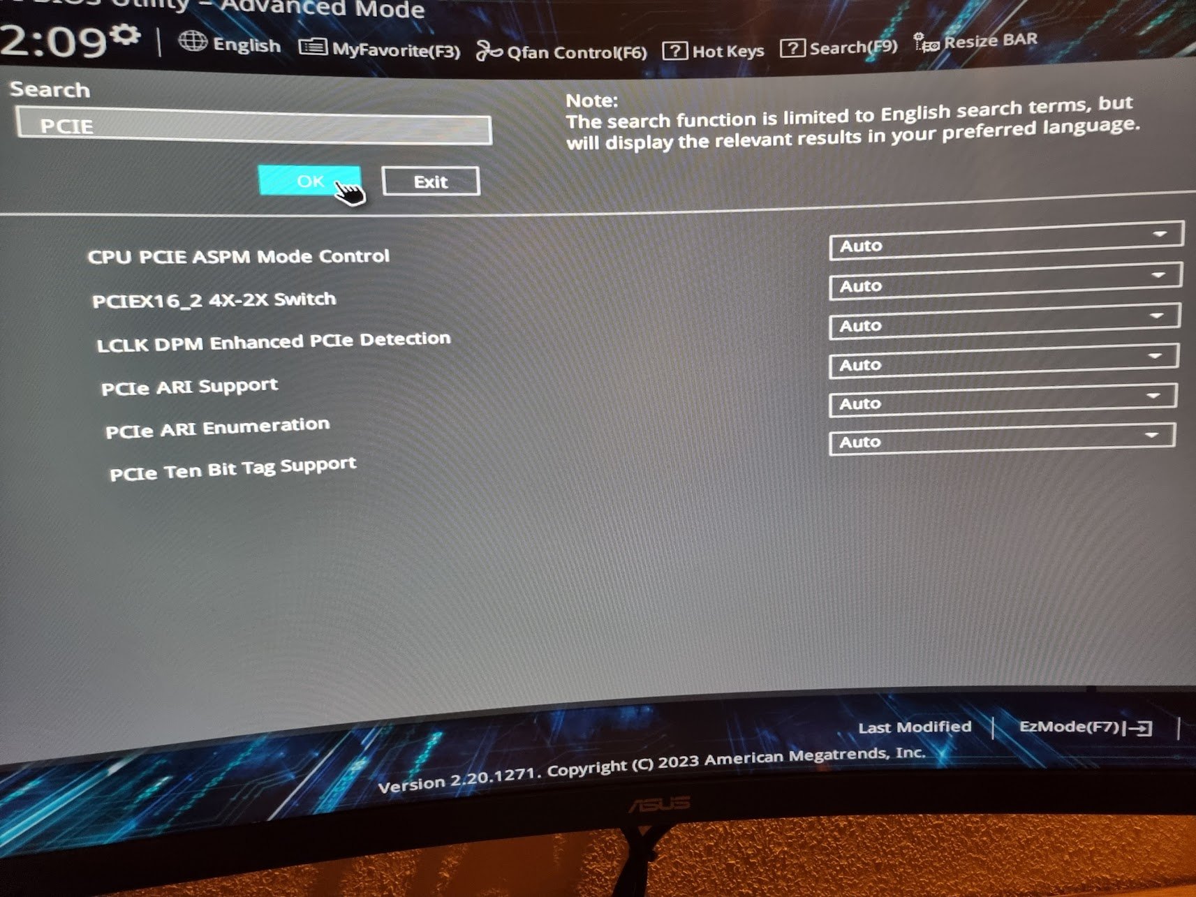

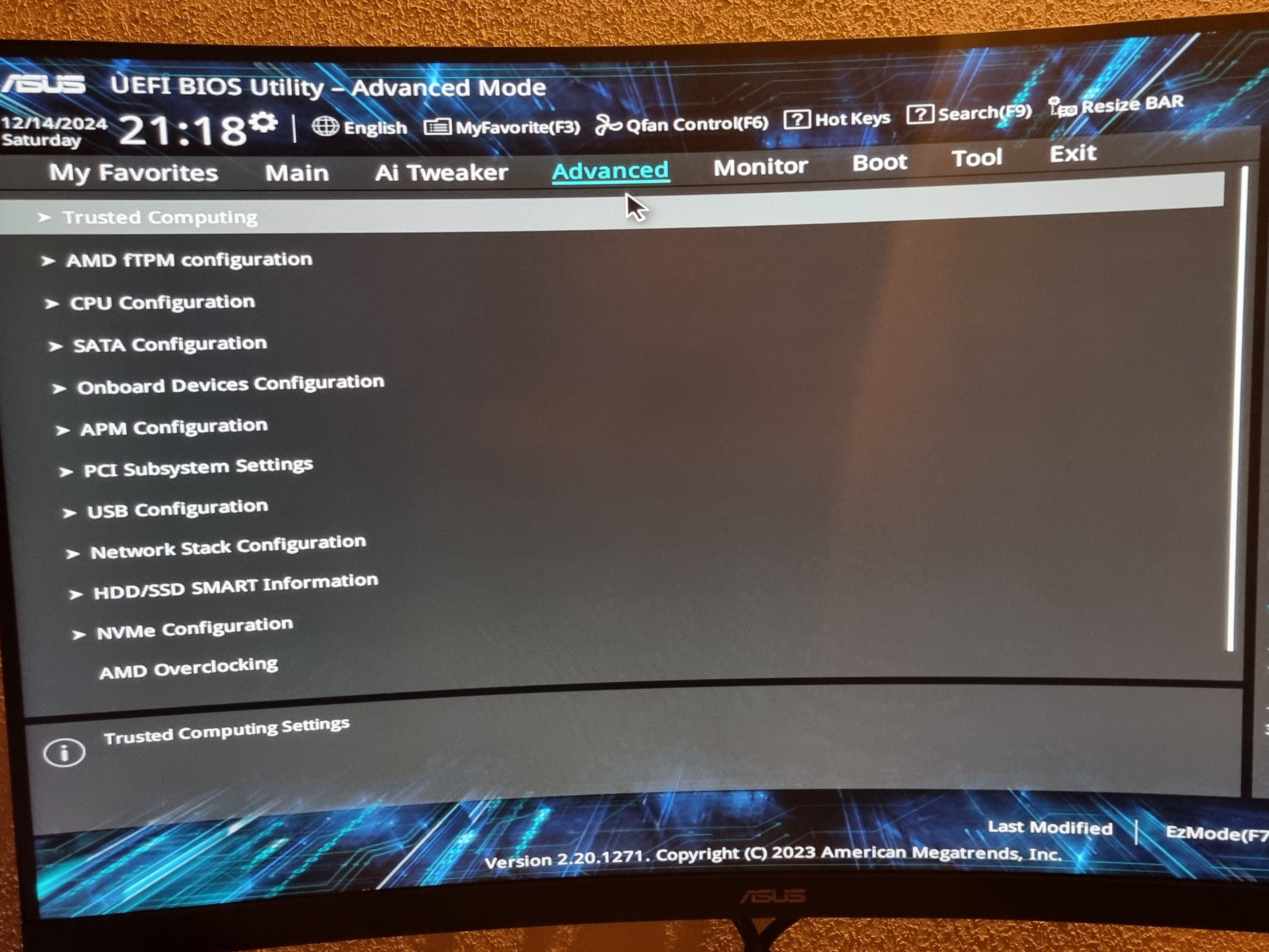

Gerne würde ich jetzt mal die PCIeGen Einstellungen checken, aber im Bios finde
ich diese Einstellungen gar nicht?

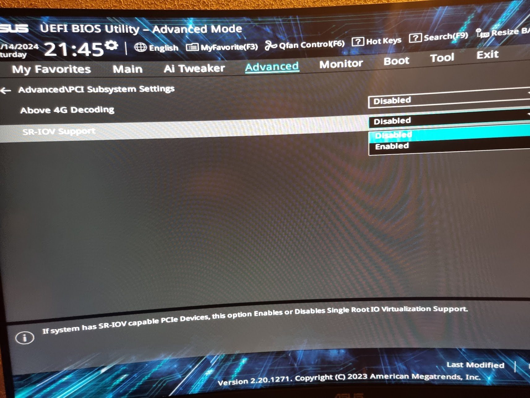

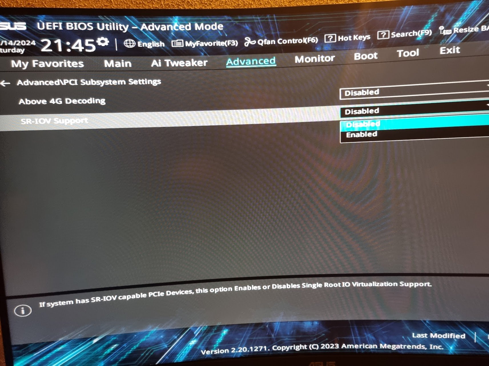

Schau mal unter „PCI Subsystem Settings”.
leider nein
Alles schon probiert

Die Hot-Spot-Temperatur unter Last ist im Vergleich zur GPU-Temperatur schon etwas höher als üblich (Post #25).
Reaktionen: PCTüftler
