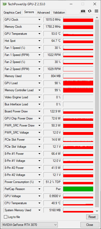

Laut GPU-Z zieht die Karte im Furmark Test ca. 120W. Den boost takt erreicht die Karte auch nicht wirklich.

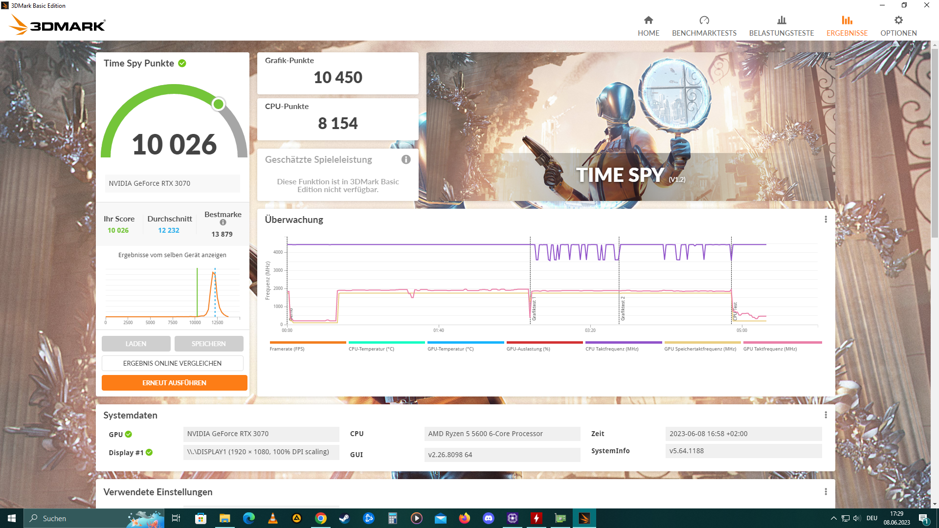

Im Timespy Benchmark fehlen mir ca 3000 Punkte.

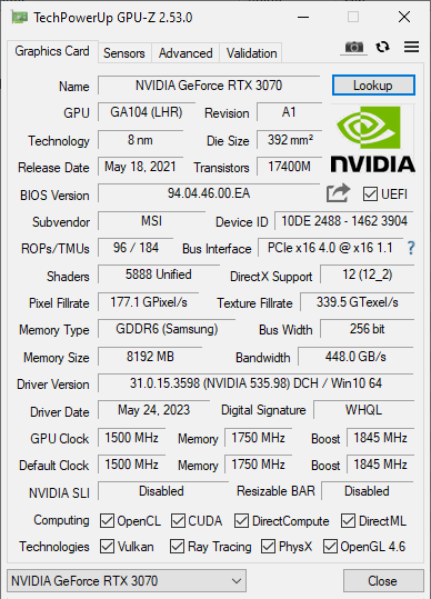

PerfCap Reason: Pwr, also TDP beschränkt, lad dir MSI Afterburner runter und schau ob da was eingestellt ist bezüglich Powerlimit

Die Karte laueft mit 0.95V (also undervoltet??) die sollte also gebraucht sein. oder? Eventuell hat der Vorbesitzer das Profil nicht geloescht - andererseits laeuft die Karte meines Juengsten mit aehnlichem Undervolt bei in etwa 200-210W.
"Bus-Interface: PCIE x16 4.0 @ x16 1.1" da stimmt was nicht. China-Riser-Kabel dazwischen?

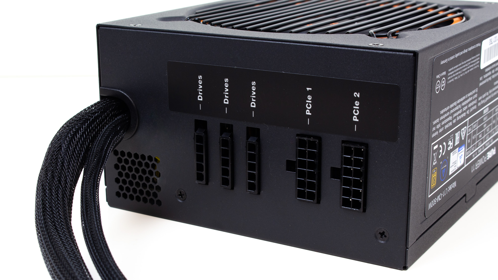

@KikiMoon d.h. du gehst nur mit einem Kabelstrang zur GPU und benutzt dann das Y? Suboptimal. Benutze bitte zwei Stränge und schließe von jedem Strang nur einen Stecker an der GPU an.
Reaktionen: Alexander2

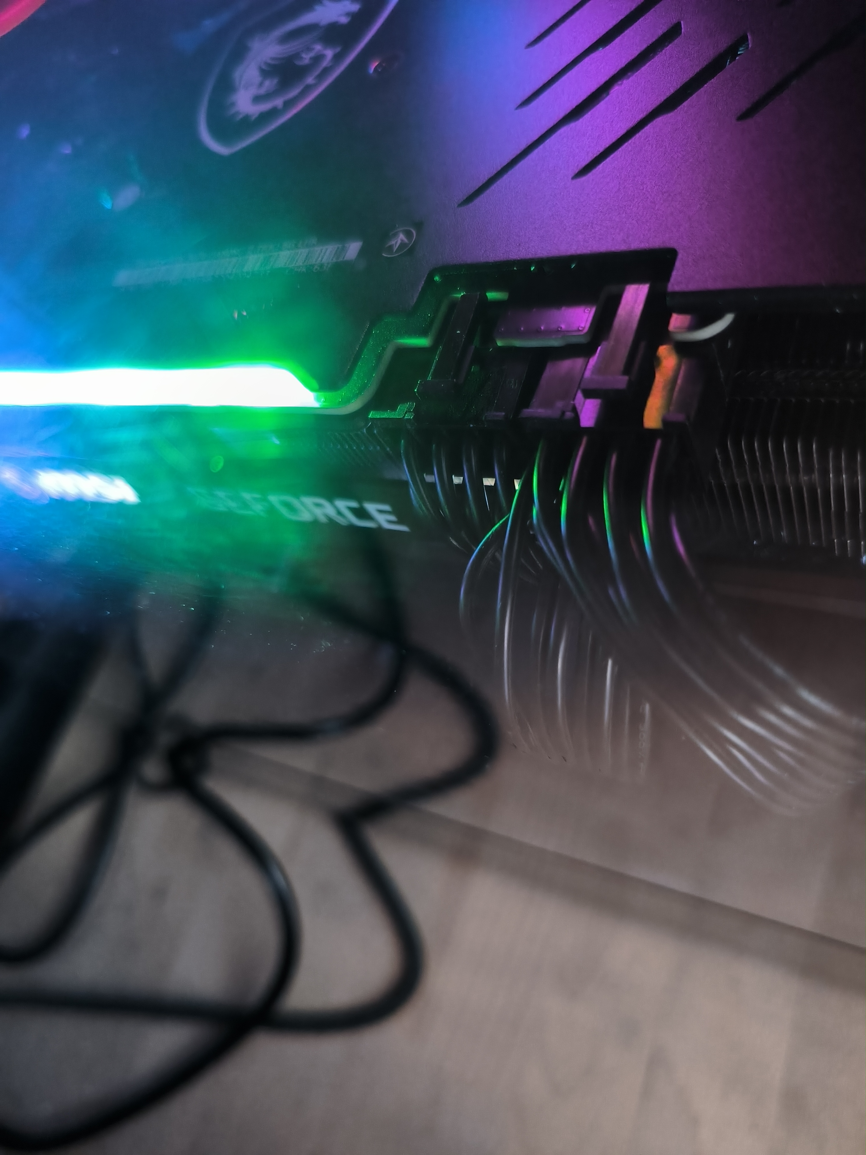

KikiMoon schrieb:
Das ist der Punkt, es sollte von einem Kabel, das vom Netzteil kommt nur iener der Stecker benutzt werden und beim 2ten Kabel dann auch nur ein>Stecker, womit du aber wieder auf 2 kommst.
Wie du es scheinbar gemchat hast, also den Y teil zu nutzen, kann man machen, aber es wird nicht empfohlen und wenns doof läuft wirds instabil.
Reaktionen: Clark79
KikiMoon schrieb:
Das sind 2*8 pin Stecker am Ende
Also verwendest du nur 1 Kabel.
Ich habe das gleiche Netzteil und versorge meine RTX 3060 Ti mir zwei getrennten Kabelsträngen vom Netzteil. Ist auch alles im Lieferumfang so dabei, wenn du es neu und OVP gekauft hast.

Es ist aber korrekt, dass es wahrscheinlich nicht dein Hauptproblem ist. Dein primäre Problem was hier erstmal gelöst werden muss ist die Frage, warum deine Grafikkarte vom Mainboard nur mit PCIe 1.1 angesprochen wird.

Hast du die Grafikkarte direkt im Mainboard stecken oder mit einem extra Kabel dazwischen nochmal vertikal o.ä. montiert?
Achso, ne die Karte ist direkt am Mainboard. Ganz gewöhnlich montiert.
