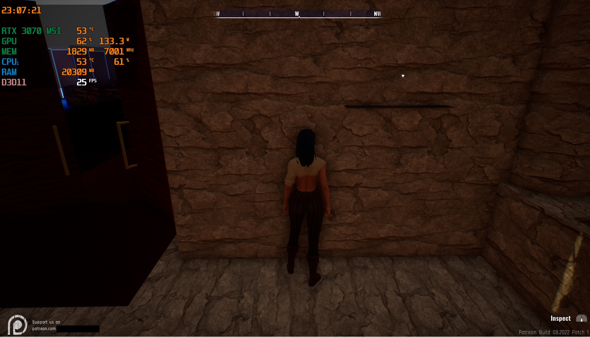

Also so sieht das konkret aus. Ist jetzt kein optimales Bild, da die GPU nicht auf 99% läuft, aber wie gesagt, wenn sie auf 99 ist, dass max mit 140w.
Verstehe auch nicht, warum sie nicht mehr zieht, da 25FPS da sind, in den game settings aber 60FPS eingestellt sind.
Naja, könnte ein CPU-Limit sein (wenn auch softwareseitig), deshalb der FurMark zum testen.
