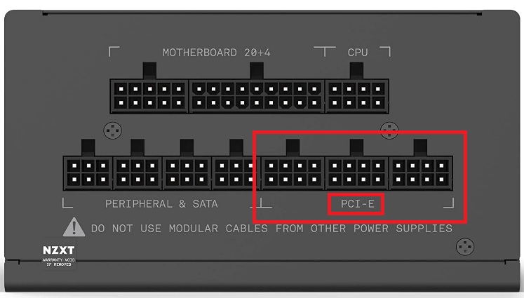

FRAGE: Wie genau mache ich das? Stecke ich am PSU einfach noch 1 Kabel rein? Da wo PCI steht? Also neben das erste?

Novocain schrieb:
Ja auch das steht hier sehr oft keine Y-Kabel verwenden, sondern einzelne Stränge.
Wie das geht ? Naja an die Buchse am PSU das eine Ende rein und an der GPU das andere.
Da sind aber sehr viele Verschiedene Eingänge, kann ich da einfach irgendeins nehmen?
Du nimmst das passende, Handbuch vom Netzteil mag da auch weiter helfen oder die Hersteller Webseite. Irgendeinen Sinn haben die Sachen ja das die bei gepackt werden.
Reaktionen: AB´solut SiD, Baal Netbeck und SalatKatze

@SalatKatze
Jo dann das rechte raus und da das andere Kabel dran.
