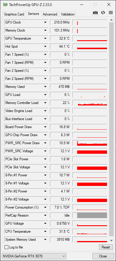

RTX 3070 zieht zu wenig Strom?! Schlechte Performance.

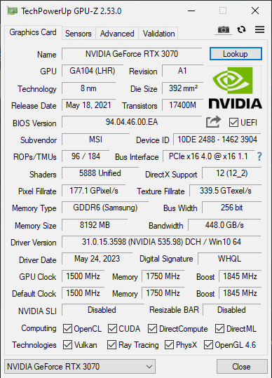

@KikiMoon Bitte bau die Grafikkarte nochmal aus, puste einmal im N64-Cartridge-Stil in den Slot und über die Kontakte und stecke sie wieder ein, in den oberen großen PCIe-Slot. Achte auf die korrekte Verriegelung und richtigen Sitz und poste nochmal einen neuen GPUZ Screenshot.

Es ist aber korrekt, dass es wahrscheinlich nicht dein Hauptproblem ist. Dein primäre Problem was hier erstmal gelöst werden muss ist die Frage, warum deine Grafikkarte vom Mainboard nur mit PCIe 1.1 angesprochen wird.

HorstSan schrieb:"Bus-Interface: PCIE x16 4.0 @ x16 1.1" da stimmt was nicht.
dass das im leerlauf auf 1.1 runtergeht ist bei Nvidia normal. ein problem ist das nur wenn es auch unter last so bleibt.KikiMoon schrieb:Was könnte ich bezüglich des pcie 1.1 Problems machen?
Natürlich?! Nein, ganz sicher nicht deswegen. Es ist genau umgekehrt: Weil deine GraKa nicht so viele FPS macht, braucht sie auch weniger Leistung.KikiMoon schrieb:Die Grafikkarte zieht viel zu wenig Strom für diese Klasse. Dadurch gehen mir natürlich viele FPS flöten.

Ich bin davon ausgegangen, dass der Screenshot unter Last ist, denn sein Sensor-Screenshot ist es ja auch.Deathangel008 schrieb:dass das im leerlauf auf 1.1 runtergeht ist bei Nvidia normal. ein problem ist das nur wenn es auch unter last so bleibt.

@KikiMoon: bleibt es bei x16 1.1 wenn die graka belastet wird? oder geht es dann auf 3.0 rauf?

Ok hab das jetzt old school mäßig gemacht und reingepustet.HorstSan schrieb:Guter Punkt aber glaube ich nicht, denn es ist ja trotzdem x16. Wenn er es in einem unteren Slot hätte, hätte er wahrscheinlich sowas wie 3.0 x4 oder so (die Pins für x8 bzw. x16 sind in diesen Slots ja dann gar nicht elektrisch angebunden)

Geht unter last hoch auf 3.0Deathangel008 schrieb:mein fehler, da hatte ich den kontext nicht beachtet. wobei, kriegt man andere PCIe-kabel an jeder ecke?
edit: bei nem einzelnen kabel sollte PCIe1 genutzt werden.
Also im Afterburner hab ich nichts verstellt. Kabel gibt es ja nicht so viele 😊djducky schrieb:Klares Power Cap. Entweder da ist in Afterburner was eingestellt oder es ist halt einfach falsch verkabelt.

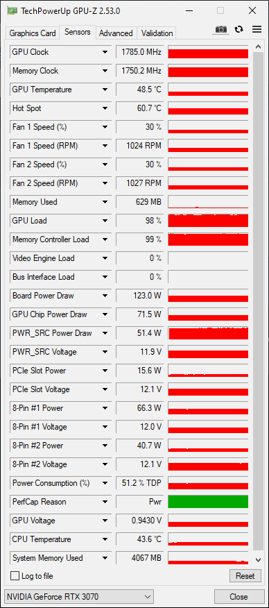

Auf dem Screenshot von GPU-Z wird ja erstmal nur der momentane Wert angezeigt, der Max Wert der beim Benchmark erreicht wird so nicht angezeigt. Mit linksklick mal auf Max umstellen ( steht dann in grün links oben im Feld) und nochmal benchen!

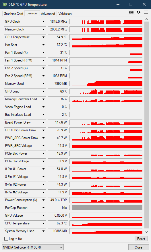

GPU-Z zeigt unter Last allerdings an (PerfCap Reason), dass die Stromaufnahme durch ein Powertarget limitiert wird. Selbst unter Last wird bei mir dort stets "Idle" angezeigt und nicht "PWR". Vermutlich kommt Deine Karte deswegen nicht in Fahrt mit einem PT von ca. 50%.
Ist das GPU-BIOS original oder wurde daran mal herumgespielt? Warum auch immer.

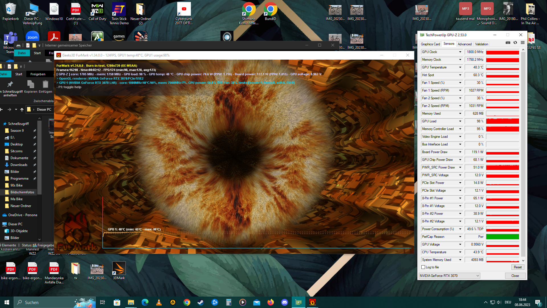

@Vigilant war dein Screenshot auch mit Furmark?
Denn interessant ist, dass ihr beide ja ähnliche Karten habt und beide liegen bei ~50% TDP ~120W.
Das würde schonmal den Werten des BIOS entsprechen
https://www.techpowerup.com/vgabios/234907/msi-rtx3070-8192-210518
@KikiMoon hat deine Karte in Spielen auch mal mehr als die 50% TDP ~120W gezogen?
Also ich habe die BIOS Versionen verglichen bei techpowerup, sind die gleichen. Wo könnte man denn sehen ob am BIOS der Karte was gemacht worden ist?Vigilant schrieb:GPU-Z zeigt unter Last allerdings an (PerfCap Reason), dass die Stromaufnahme durch ein Powertarget limitiert wird. Selbst unter Last wird bei mir dort stets "Idle" angezeigt und nicht "PWR". Vermutlich kommt Deine Karte deswegen nicht in Fahrt mit einem PT von ca. 50%.
Nein, egal welches Spiel und Einstellungen immer max 125W. Auch bei cyberpunk mit allen Schaltern an.ruthi91 schrieb:@Vigilant war dein Screenshot auch mit Furmark?
