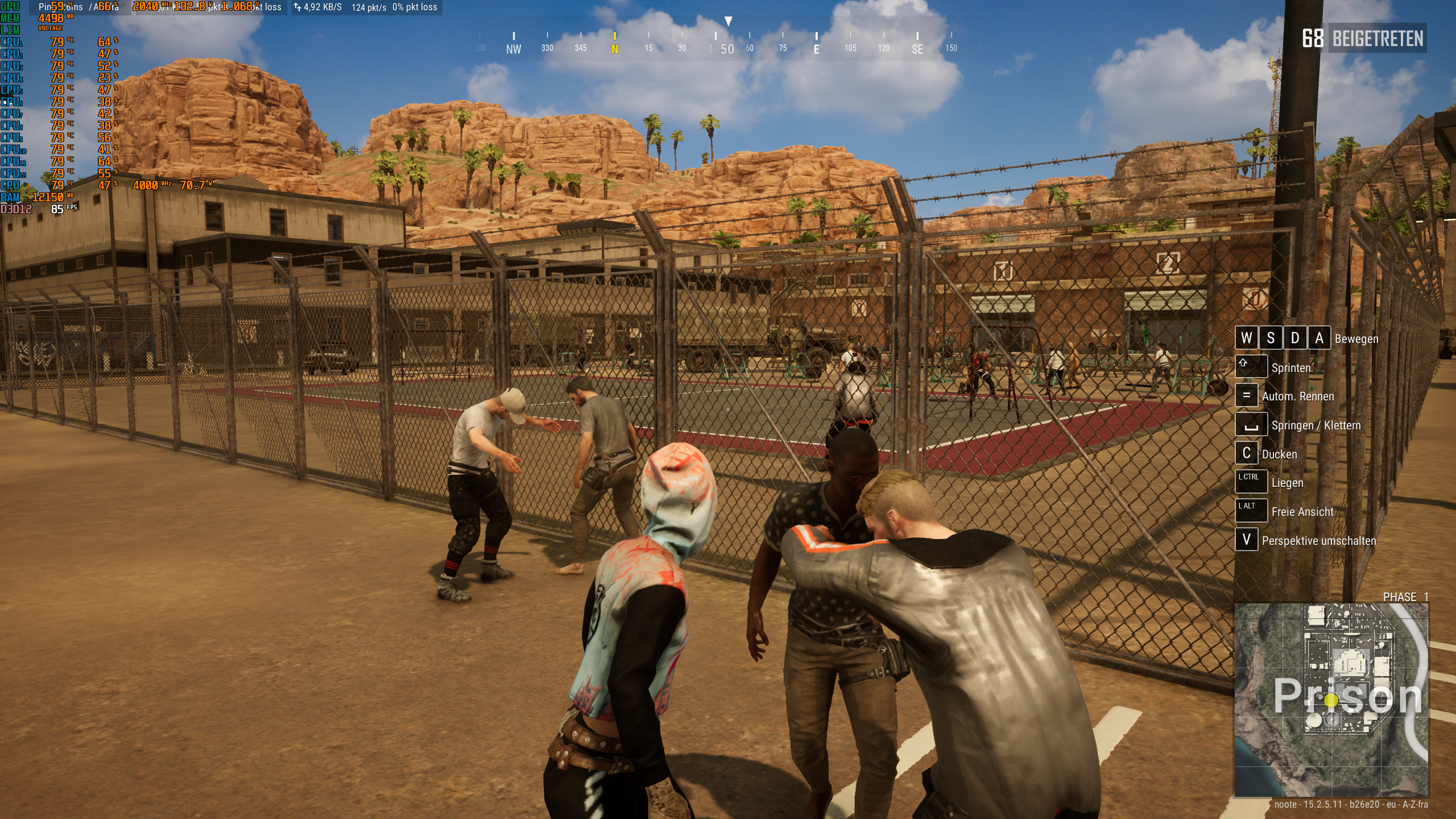

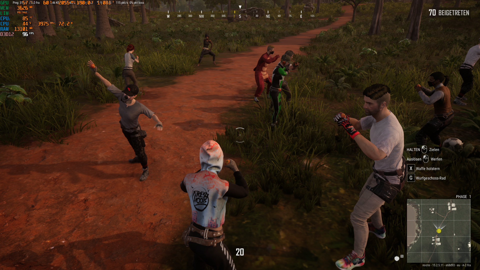

Mir ist aufgefallen
das meine Grafikarte nicht genug Watt benutzt und bei CPU steh t das sie 4000 MHZ läuft
Wie meinst du das? Deine 3070 Ti wird halt sehr wahrscheinlich von deinem Ryzen 5 3600 ausgebremst. Ist denn XMP/DOCP aktiviert?
Das ist prinzipiell in Ordnung.
Ich denke das die Grafikkarte mehr als 190 Watt benötigt bei Geizhals stett TDP 290 Watt
Gigabyte GeForce RTX 3070 Ti Aorus Master 8G​
Du meintes vorhin etwas mit TDP. Also ich weiß von nichts das ich irgendetwas eingestellt habe
Das hat nichts mit Einstellung zu tun, zumal TDP auch nicht bedeutet, dass die Karte dies verbraucht. TDP bezieht sich zu aller erst auf die Abwärme.
Ferner solltest du mal eine genauere Darstellung der CPU-Auslastung auswählen bei deinem Overlay. Du kannst bei einem (hypothetischen) 100 Kern CPU mit 1% Auslastung ans Maximum kommen, wenn die Software nur einen Kern vollständig ausnutzen kann.

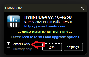

Hol dir mal ein Monitoring Tool wie HWMonitor oder HWiNFO und beobachte, mit wie viel RPM der CPU-Kühler (bzw. dessen Lüfter) dreht während dem Zocken.

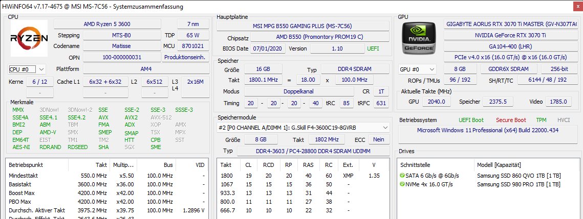

Und im MSI Afterburner bitte alle 12 Threads überwachen, also von CPU1 bis CPU12.
Stimmt. Da muss ein Update her.
Ich finde es übrigens erstaunlich, dass der RAM mit 3600MHz läuft. Zwar CL20 (und statt CL19), aber dennoch.

Hast du das Programm im Hintergrund laufen lassen und währenddessen ein paar Minuten gezockt? Wenn nicht, bitte machen. Hast du den CPU-Kühler auch wirklich bei CPU_FAN angeschlossen?
Wie kann ich mein Bios updaten und woher wisst ihr das mit dem Bios? Hab es gefunden
Ich habe es einfach mal so im Bios eingestellt soll ich das ändern mit den 3600 MHz?
