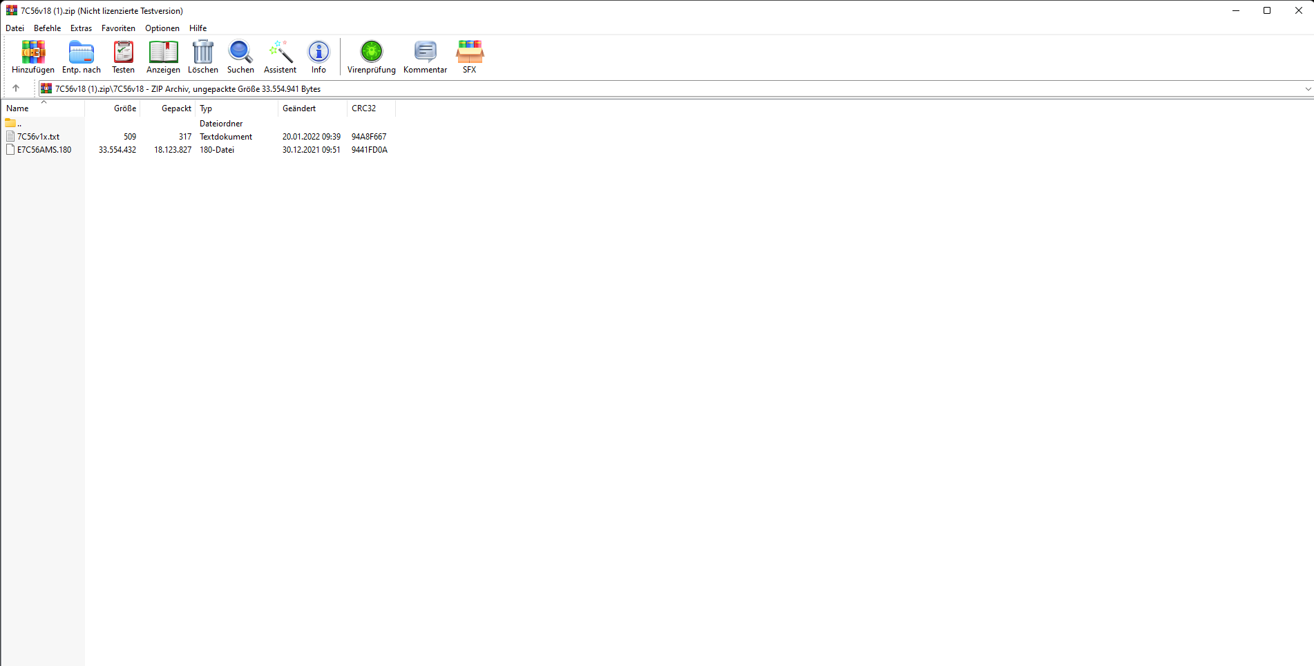

Ist es normal das nur die beiden Datein heruntergeladen werden? IM Youtube Video ist noch eine exe dabei. Ich habe leider keine Ahnung was eine XMP ist. Im Normalfall sollte es richtig angeschlossen sein
Du musst die beiden Dateien auf einen USB-Stick ziehen, diesen am besten hinten direkt ins Mainboard stecken und dann ins UEFI booten. Dann links unten auf "M-Flash", den USB-Stick und dann die Datei auswählen.

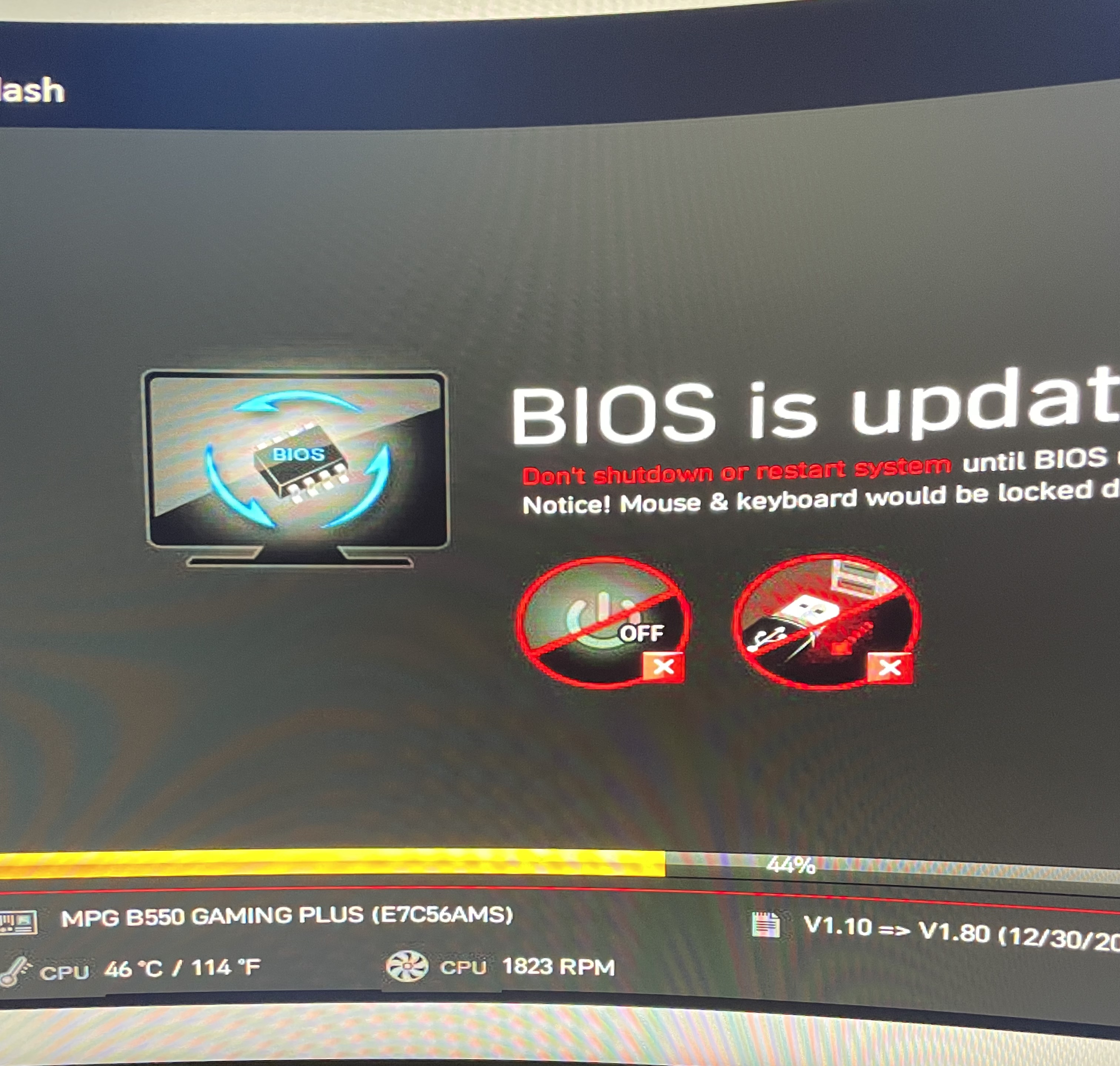

Habe doch einen USB-Stick gefunden
Meckerkopp schrieb:
komm bitte, bevor Du was machst ( ausser dem Bios Update ) wieder ins Forum. hier kann Dir geholfen werden. ERinstellungen im Bios etc. Ich habe hier auch schon Hilfe bekommen!
klar mache das jetzt schnell mit dem Bios
Bis jetzt sieht es gut aus
Alles klar. Wenn das Update durch ist, nichts einstellen sondern direkt zocken und die Temperatur beobachten, ob die immer noch so hoch ist.

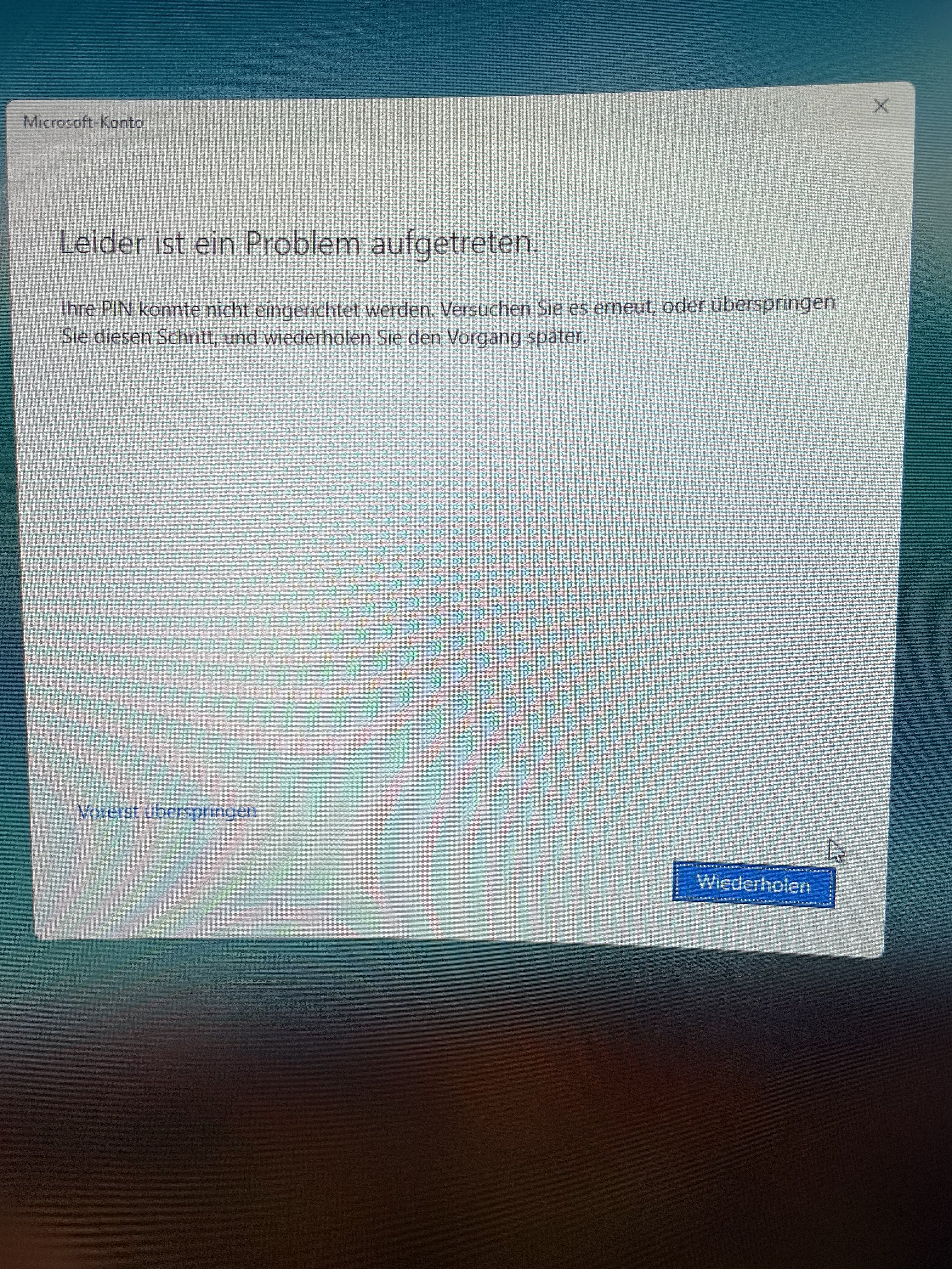

Naja ich muss meinen pin neu einrichten und das funktioniert nicht so ganz mit dem Account. Mein anderer Account braucht einen bestätigungscode der auf die email von meiner Mutter geht da der Account schon sehr alt ist. Den kann ich also er heute Morgen bekommen.

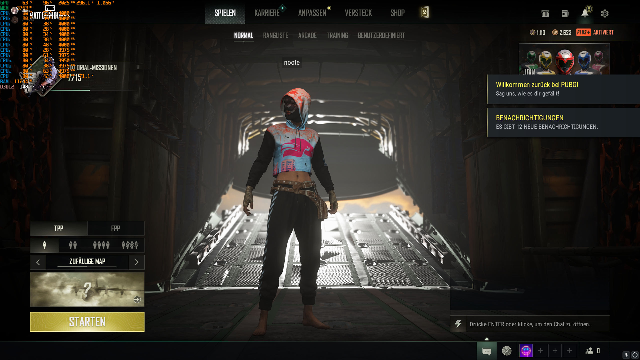

ommen die 190W theoretisch schon hin.
In der Lobby braucht meine Grafikarte 290 Watt und wenn ich in einer Runde bin sind es nur ungefähr 190
Da ist deine Grafikkarte aber auch zu 96 % ausgelastet. Das passt schon alles so.
