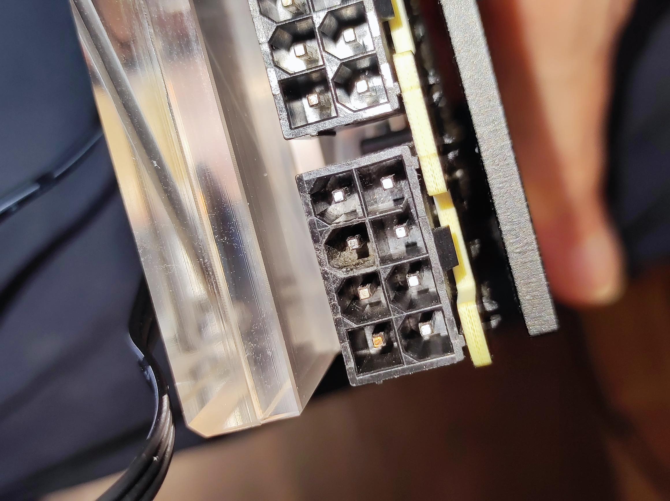

RTX 3080 nach Umbau auf Wakü -> PCIe Anschluss abgeraucht

Karte wurde nicht OC. Hab sie vor Wakü Umbau immer undervoltet betrieben. (0.825v @ 1845Mhz) Jetzt nach dem Umbau auch mal @Stock zum benchen und Temperatur prüfen.

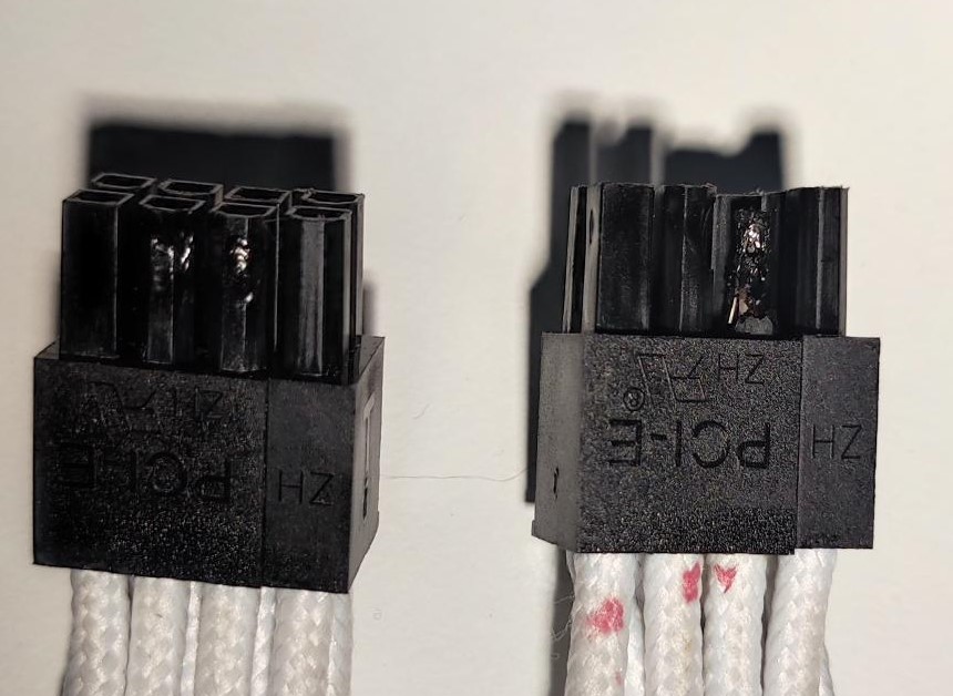

btw das hier sind die vermeindlichen Übeltäter:
https://www.amazon.de/gp/product/B07JBN1RY6/ref=ppx_yo_dt_b_asin_title_o04_s00?ie=UTF8&th=1
Habe mir die Kabel nochmal genauer angeschaut. Das 2te Kabel hat ebenfalls schon Ansätze von verschmorten Stellen.
Achso: Meine Karte (3080 Ventus) zieht maximal 320 Watt. Als das ganze passiert ist hatte ich Prime95 und Heaven am laufen und die Karte zog ca 312-320 Watt.
Was würdet ihr jetzt an meiner Stelle machen ?
-Beim Händler rekamieren ? (Mir ist klar das die Karte selber höchstwarscheinlich nicht schuld ist)
-Jemanden finden, der die PCIe Stromversorgung auf der Karte tauscht ?
-Andere Ideen ?
Gibt es jemanden in der Community, der schon öfter PCIe Stecker an GPUs (3080) getauscht hat und das bei meiner Karte ggf machen würde? Selbstredend würde ich den Aufwand finanziell unterstützen.

Beim Support vom Hersteller mal nachfragen was es kostet, wenn die Stecker von denen getauscht werden. (Kann allerdings sein, dass die Karte dann jwd hingeschickt wird und Ewigkeiten unterwegs ist).
Schau mal ob es in der Umgebung noch Radio- und Fernsehtechniker gibt. Diese dürften sowas mit leichtigkeit tauschen können.
Mit einer Nadel/Schaschlikspieß und Pinzette den Port sauber machen, Alkohol und Zahnbürste/Feine Drahtbürste um die Verkokungen von den Pins zu bürsten, NT Stecker ohne Cablemods rein und probieren was geht.
In aller Regel sind die Ports aus weit härterem und Hitzestabilerem Plastik als die Stecker - das was nun also festhängt sollte, sofern angebacken, einfach rauszubrechen gehen - eben bspw. mit einer Nadel.
In den Port wirst du damit (Probier es halt, Schrott ist er dann eh und kaputt geht damit auch nichts) nicht reinbohren können, in den Stecker aber schon und so kannst du evtl das Plastik aus dem Port entfernen+musst gar nichts tauschen.
Funktioniert es: Bittesehr, keine Angst, die Überwachung bei einer RTX3080 funktioniert zuverlässig, stimmt dann etwas mit dem ankommenden Stromstärken nicht geht die Karte einfach aus und mehr als ankommt bekommt Sie halt auch nicht, geht davon also auch nicht kaputt. Wo kein Strom fließt, fließt eben einfach keiner.

Wenn jetzt hier beide Kabel eine Beschädigung haben, dann ist hier definitiv ein zu hoher Widerstand vorhanden gewesen.
Da ich nicht glaube, dass die recht gut in Masse hergestellten Buchsen der Grafikkarte das Problem verursachen, würde ich hier ganz stark auf die Kabel tippen.
Und das bedeutet: Regressforderung an den Anbieter der Kabel.
Also den Verkäufer der Kabel kontaktieren, Problem schildern, fragen wie er gedenkt diesen Schaden zu ersetzen und ansonsten rechtliche Beratung einholen
Die 1-Sternbewertungen von Amazon sprechen übrigens Bände. Miese Qualität oder zumindest sehr schwankend. Verstehe nicht, warum man überhaupt sowas kauft und auf seine 1000+ Euro Hardware loslässt.
Der Verkäufer (bzw. eher die Firma des Verkäufers) ist in England angesiedelt. Ich hab nicht genau nach der Firma recherchiert, aber solche kleinen unbekannten Tech-Händler sind oftmals China-Händler mit ner Briefkastenfirma in der EU.
Ausser er erstattet aus Kulanz etwas, wird ne Klage im Vergleich zum Wert zu kostspielig. Glaub du wirst da höchstens den Kaufpreis zurück bekommen.
Generell würde ich sowas halt nur bei größeren Anbietern kaufen. Oder einfach mit Verkauf direkt durch Amazon - die haben (nach dem was man so hört) einen ziemlich guten Schadensersatzservice. Einmal als bei mir ein Handyschutzglas die Touch Funktion komplett blockierte, wollten der Support mir zbs. direkt ein Ersatzgerät zuschicken. Hab dann aber erklärt, dass das Handy noch ganz ist wenn man das Schutzglas abmacht, ich halt nur das Glas alleine schlecht zurückschicken kann, weil der Kleber und Reinigungstücher bereits "verbraucht" sind. (Im Nachhinein hätte ich vielleicht das Ersatzgerät annehmen sollen :p war immerhin eine LG Velvet im Wert von so +-500€)

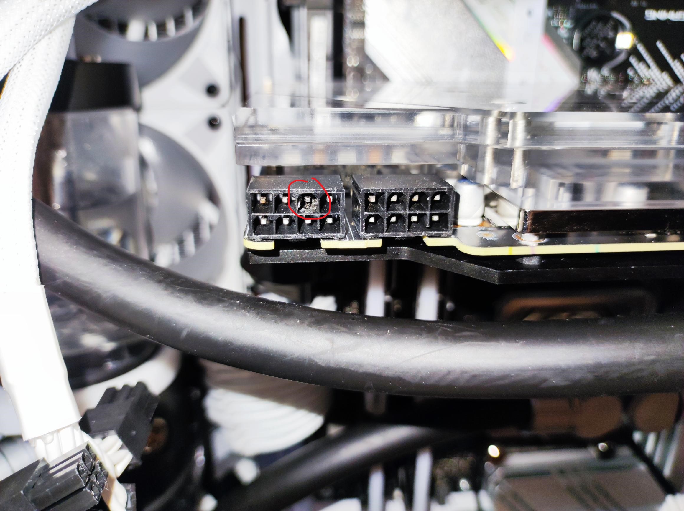

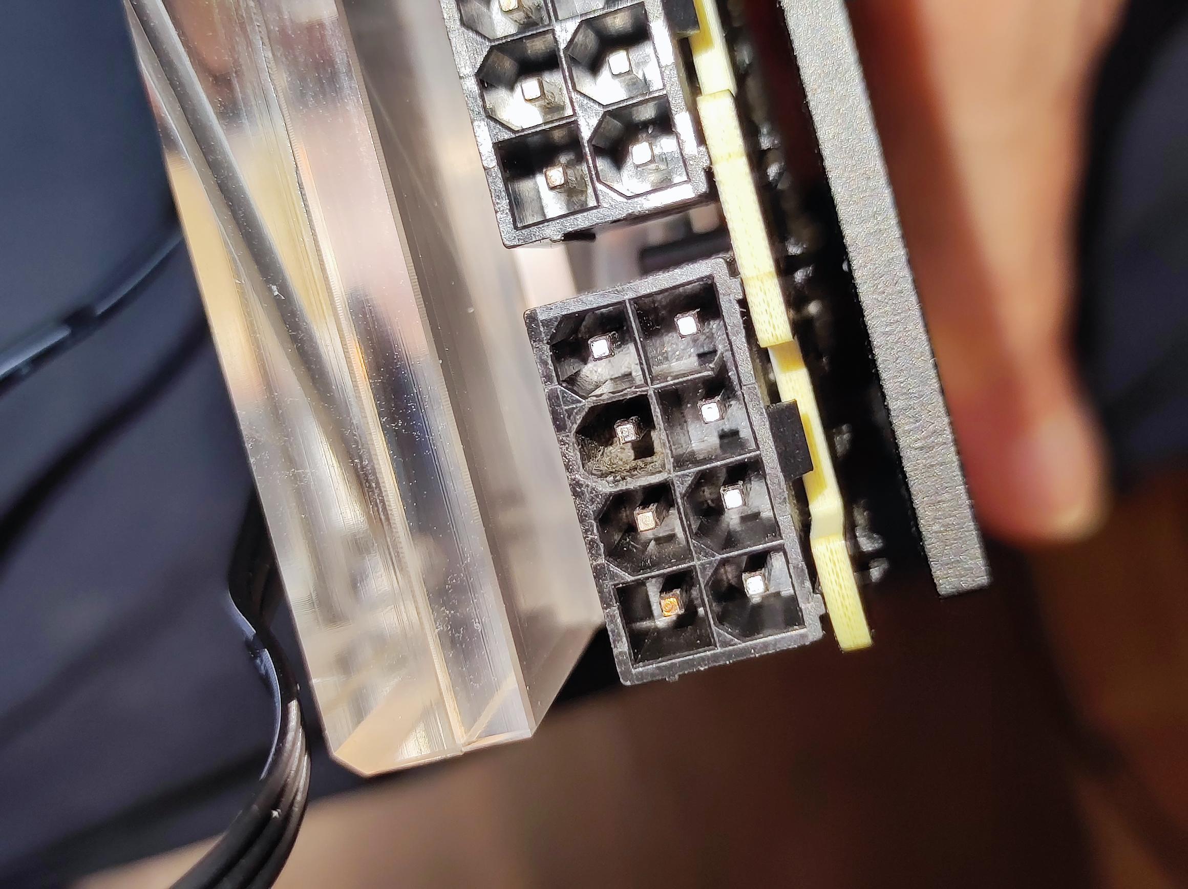

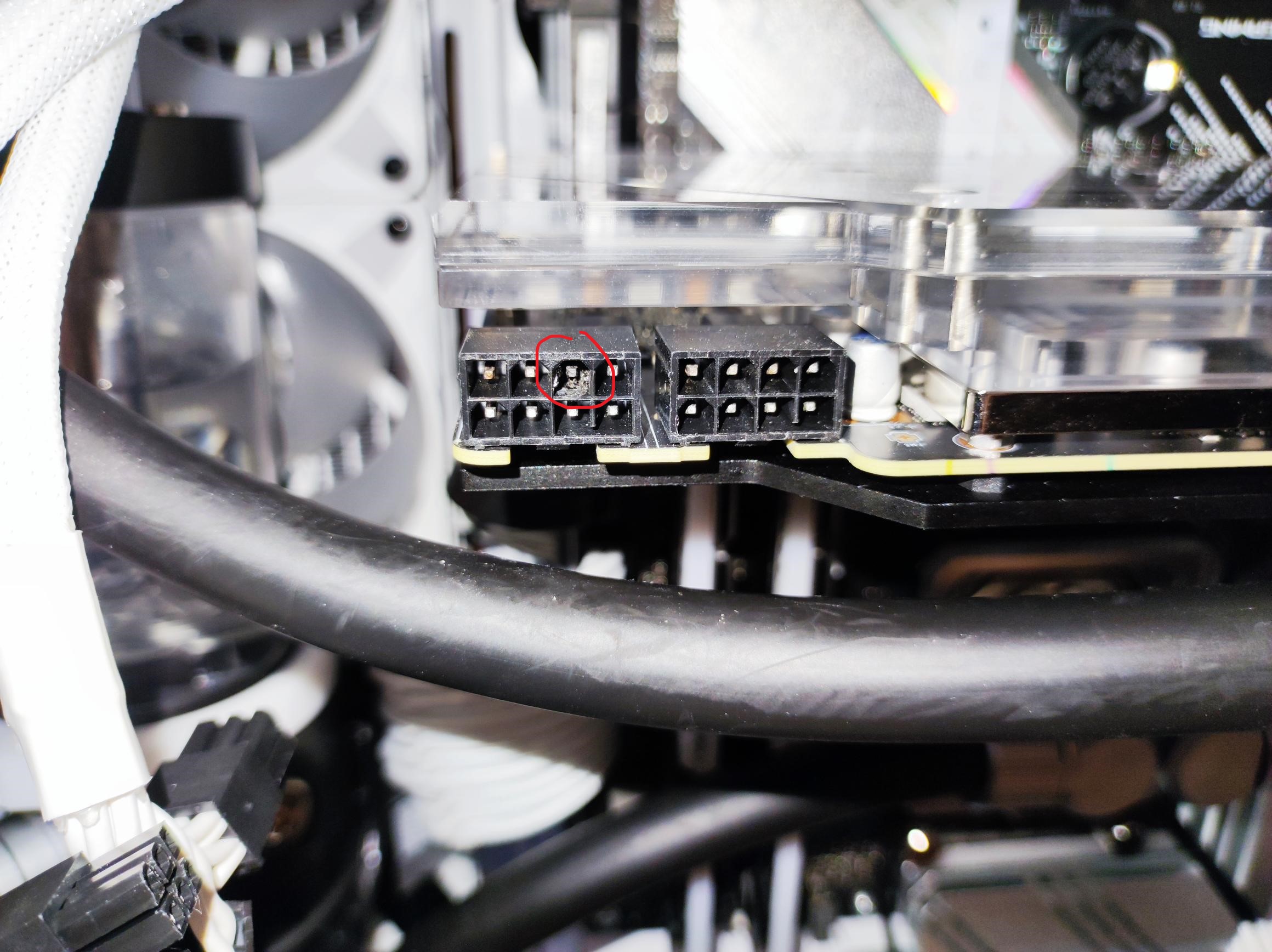

Die PCIe Buchsen auf der Karte sehen noch gut aus. Würde nichts rauslöten lassen. Ich werde es mal mit einer kleinen Nagel Feile ein wenig feilen,bis die Stecker wieder richtig rein passen. Aber natürlich die original Stecker vom Netzteil benutzen.
Reaktionen: Benni16it
auf der Karte sind keine PCIe-Stecker sondern Buchsen und da würde ich nicht dran rum feilen.
Zudem steckt in einer Pin-Buchse noch ein Stück Plastick vom verschmorten PCIe-Stecker drin, was mal raus sollte, damit da wieder ein Stecker vom NT rein passt.

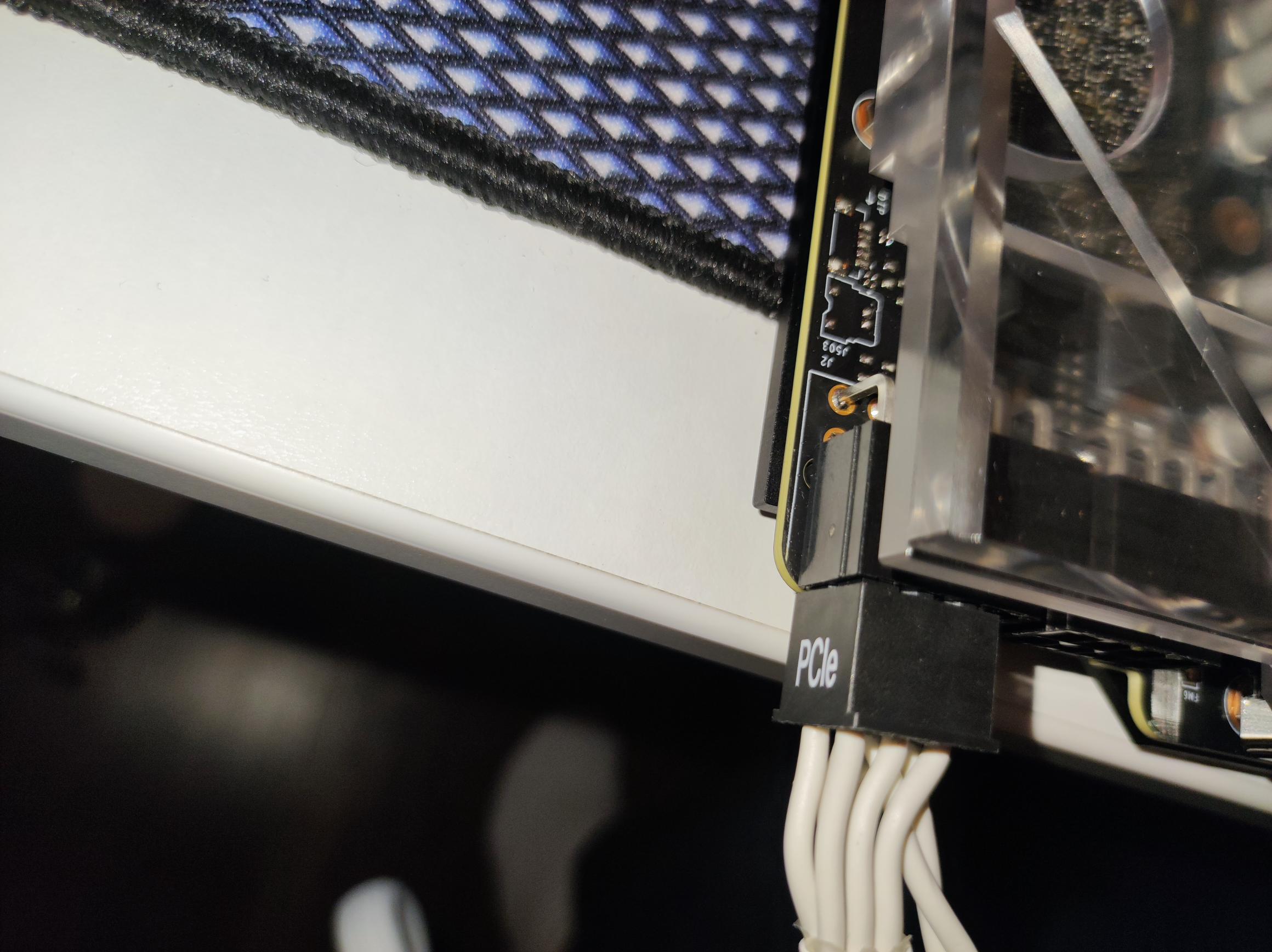

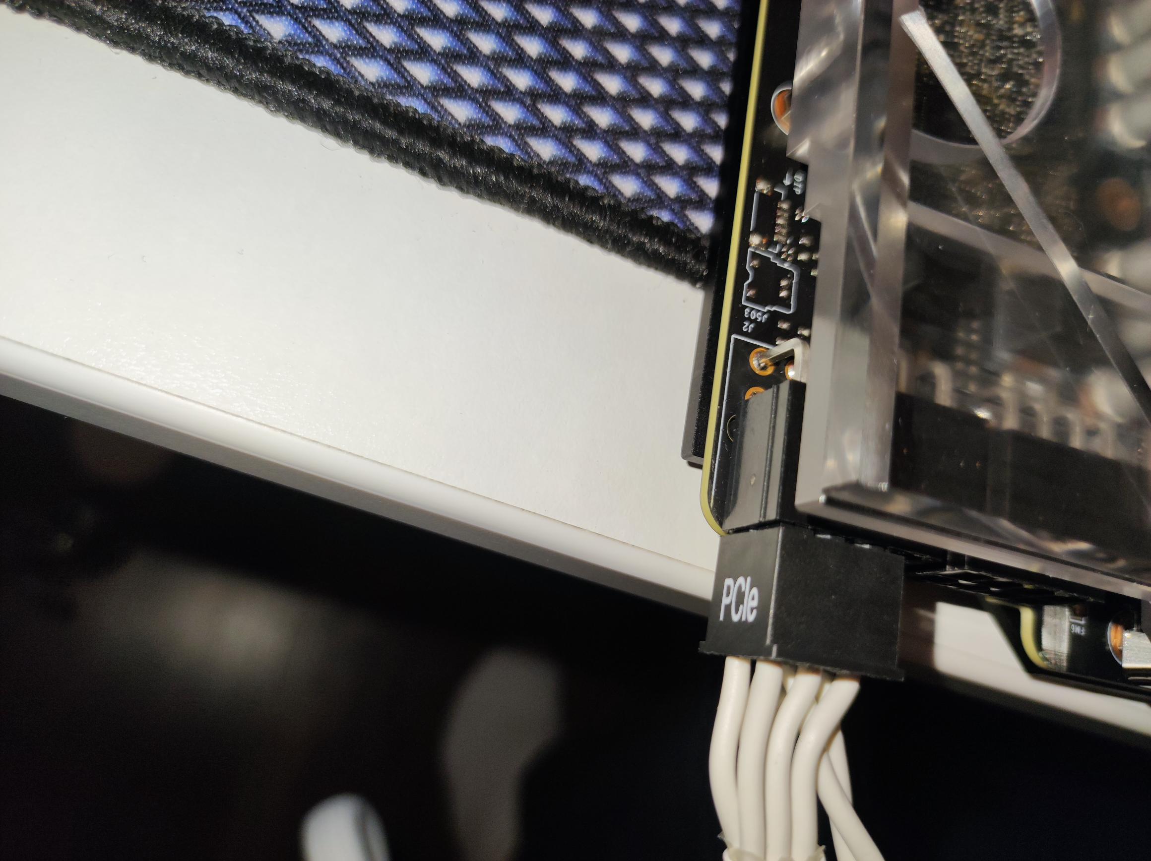

Ich bin der Idee von @UNDERESTIMATED und @Portal501 gefolgt und versuche seit 2 Std mit einer Nadel vorsichtig die verschmorten Teile aus der PCIe Buchse zu kratzen. Bin soweit das der Stecker fast wieder sitzt
(1mm Abstand siehe Foto). Muss der PCIe Stecker vollständig eingerastet sein bevor ich überhaupt dran denken kann die Karte nochmal zu testen ?
wrglsgrft schrieb:
Was jetzt Kabel von cablemod oder Linkup?
Linkup. Ich hatte mich geirrt.
Wenn du das Problem gleich wieder haben willst, dann nicht. ;)
