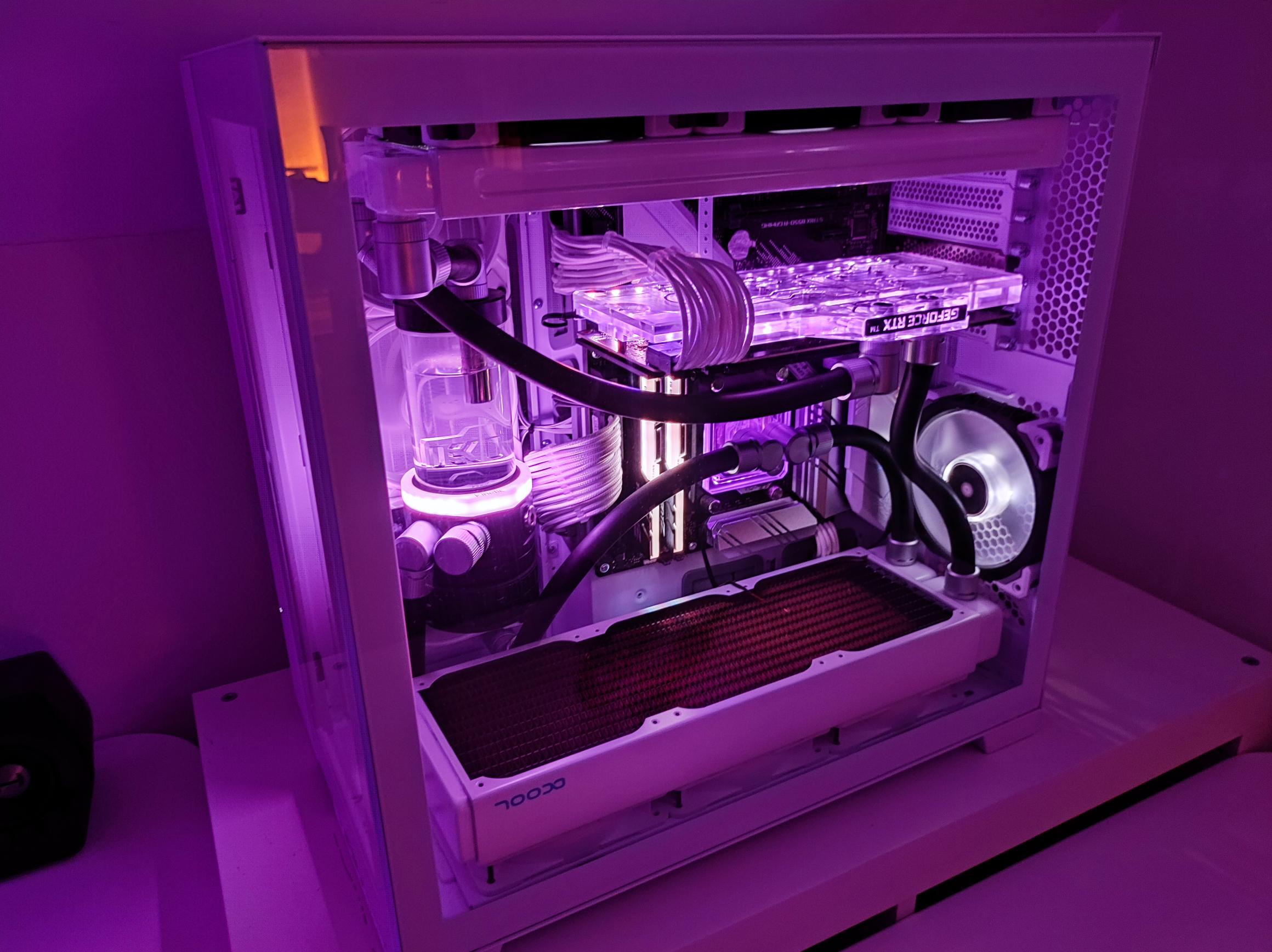

Vor 1ner Woche habe ich mich nach viel Recherche im Forum dazu entschieden mein System auf Custom Wakü umzubauen. (Ryzen 3700x + MSI RTX 3080)
Umbau hat viel Nerven und Zeit gekostet aber ich war mit dem Ergebnis sehr zufrieden. (siehe Foto :)) (3x 360 Radi @ Lian Li o11 Evo)

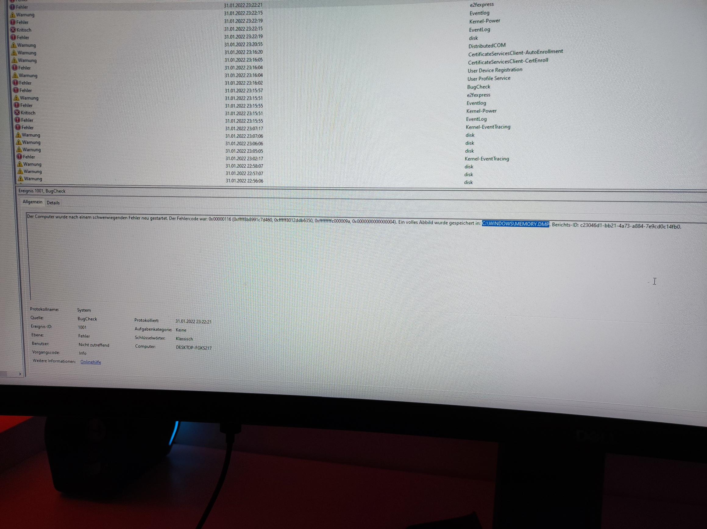

Laut Windows Ereignis wars ein 0x00000116 der zum Crash geführt hat. (also irgendwas mit der Karte / Treiber)
Anschließend mehrere Dinge ausprobiert: Treiber mit DDU neu aufgesetzt, Verkabelung und alle Stecker geprüft, Windows zurückgesetzt.

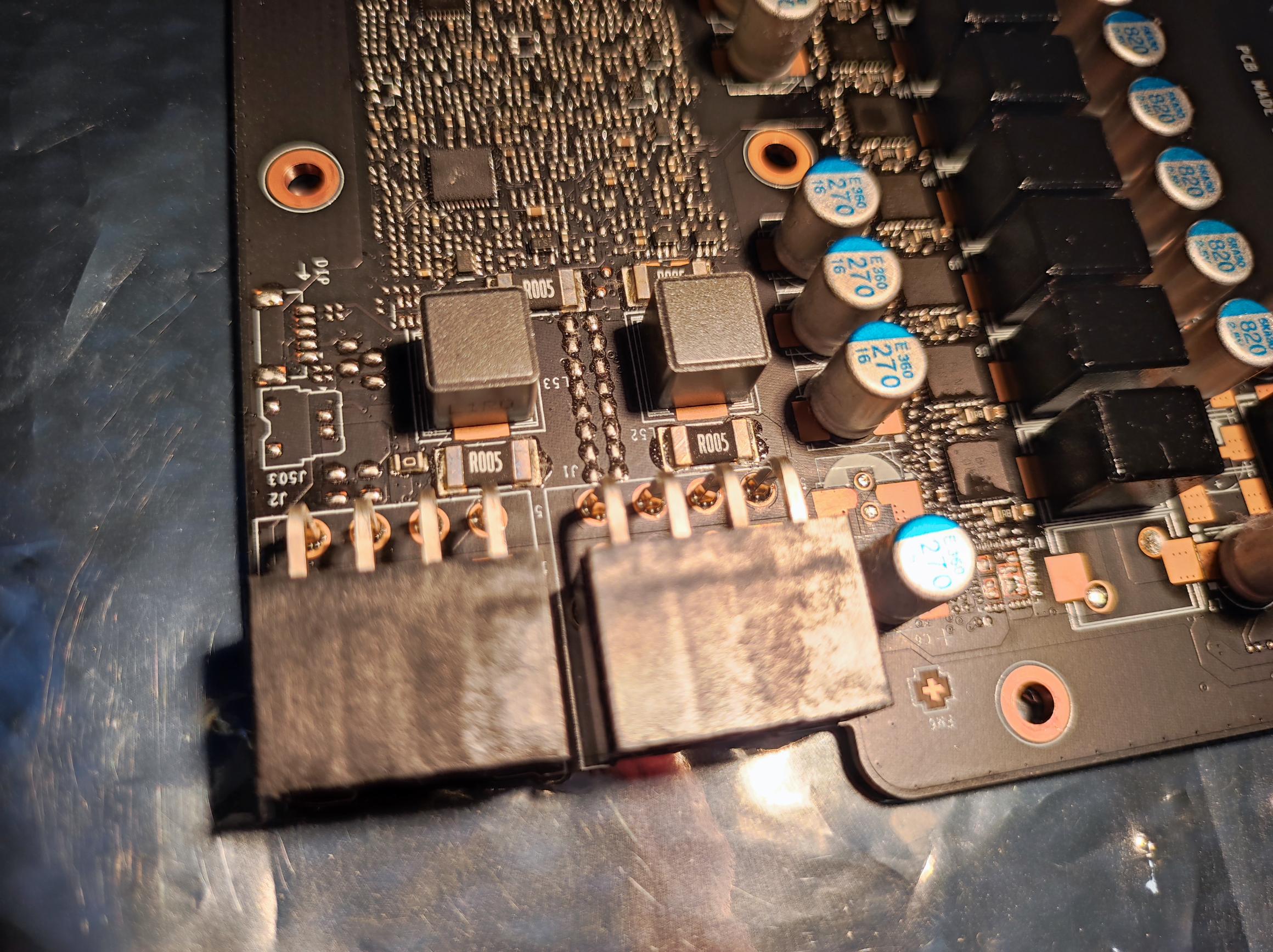

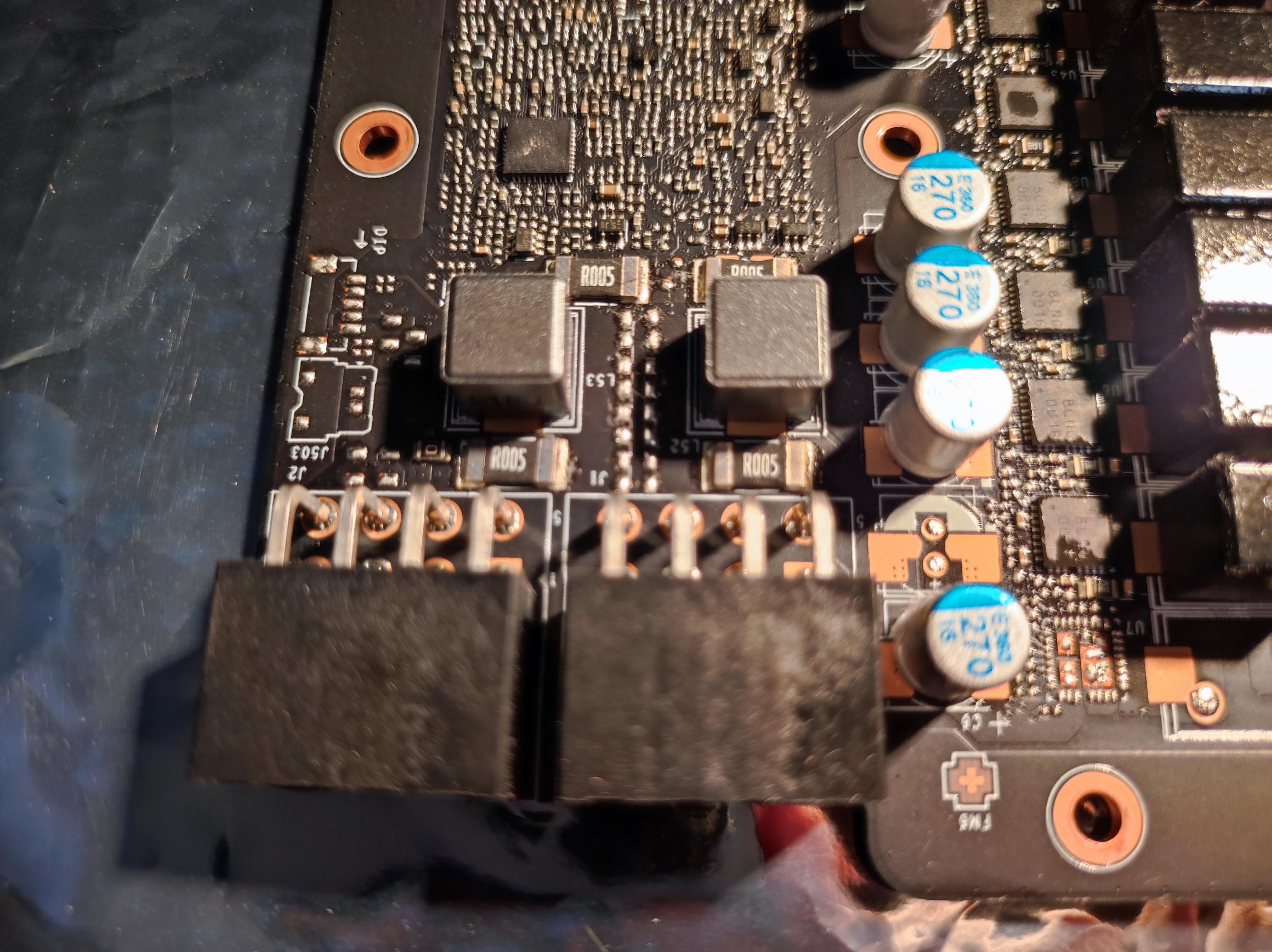

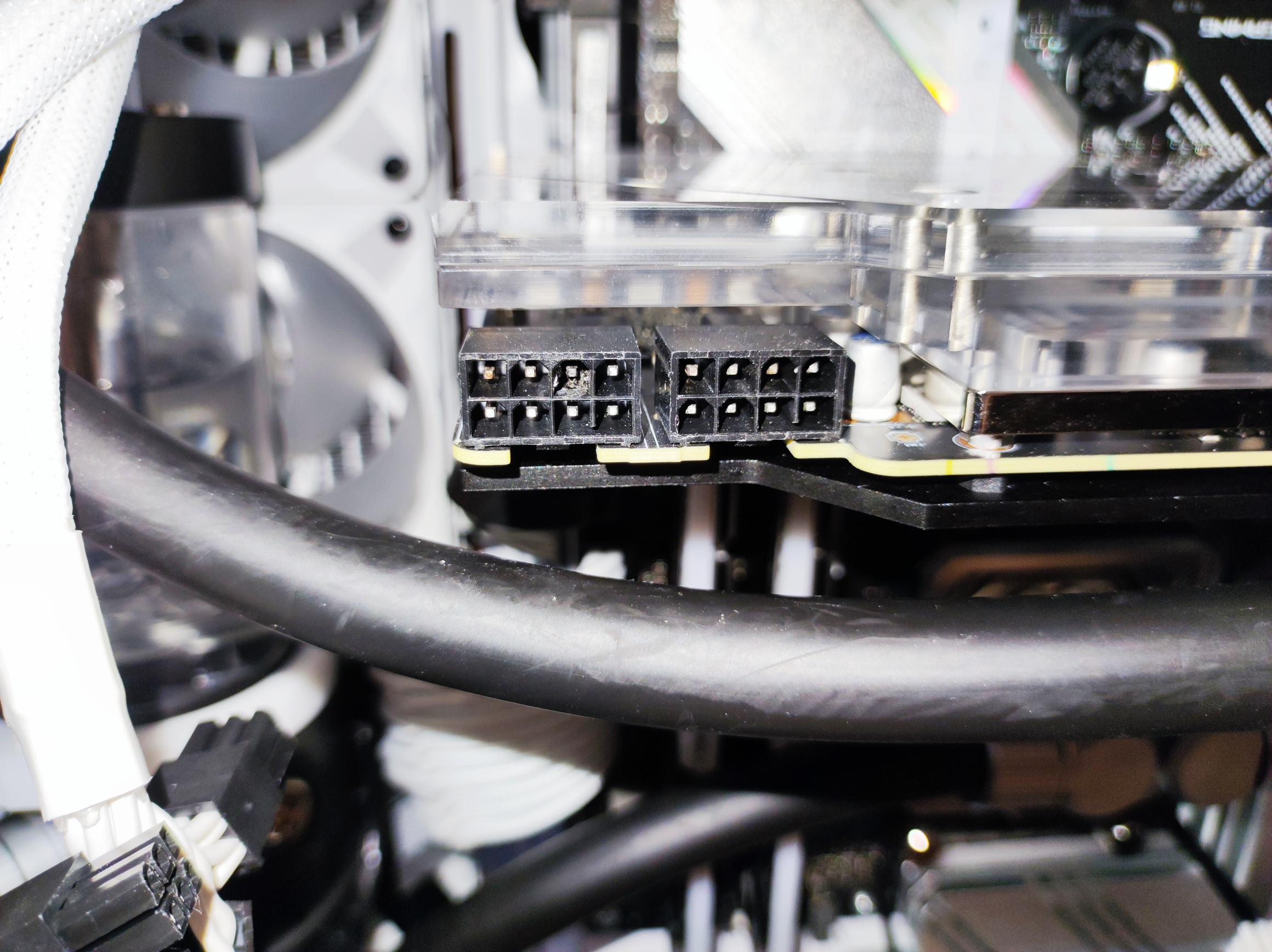

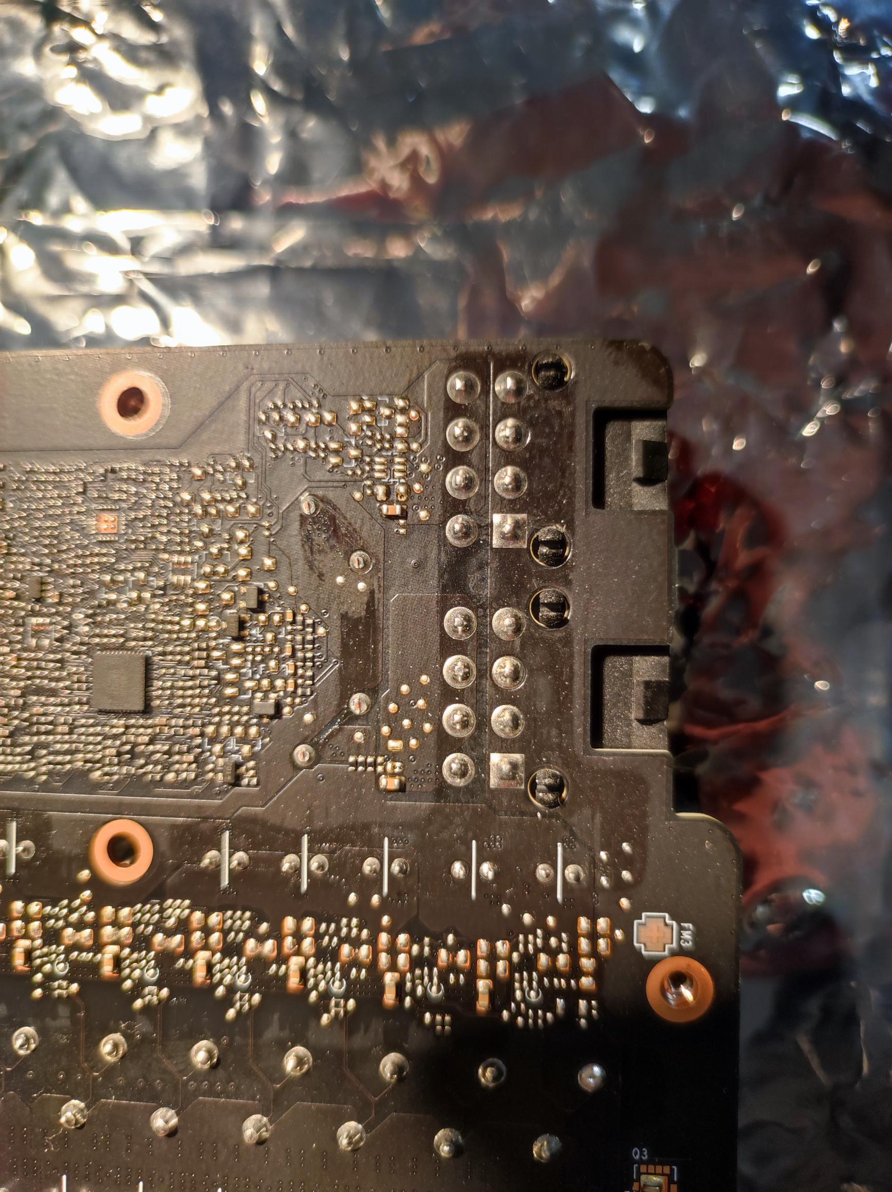

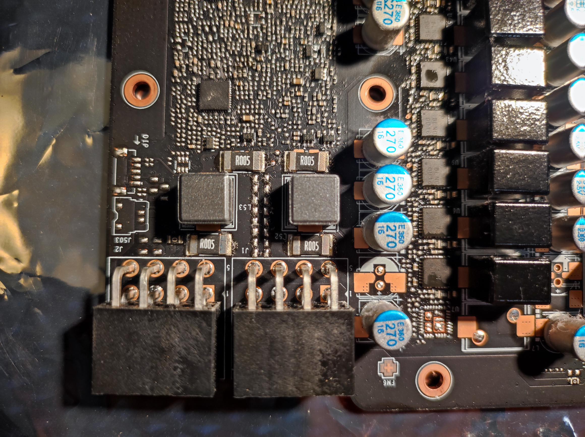

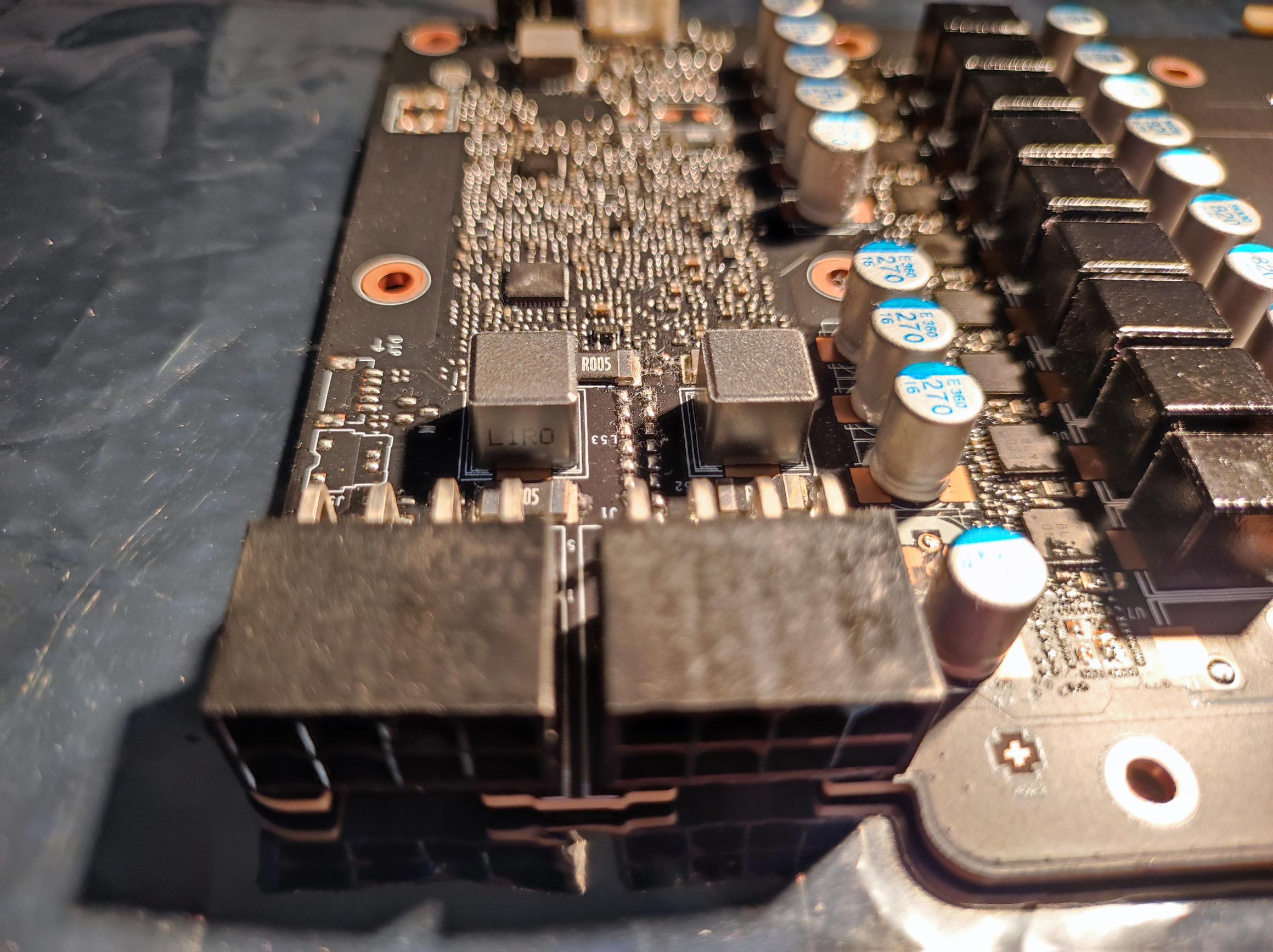

Irgendwann hat es verbrannt gerochen. PC ausgemacht und Ursache gesucht: Am stärksten verschmort hat es in der Nähe de PCIe Stromversorgung der GPU gerochen.

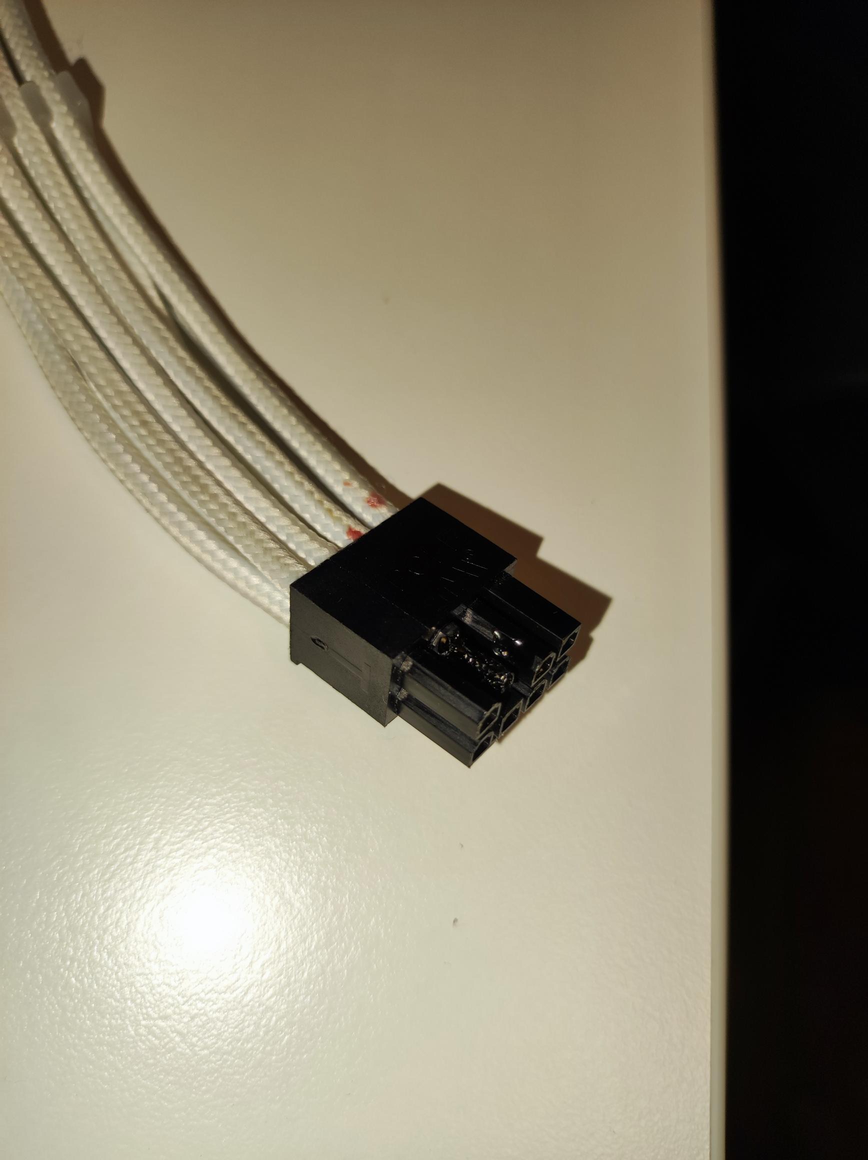

Ergebnis: PCIe Kabel (Sleeve Kabel von Cablemod) durchgeschmort und einer der PCIe Stecker der GPU ebenfalls verschmort. (siehe Fotos)
PC zeigt seitdem kein Bild mehr. Kann die GPU aber auch nur noch mit einem (statt 2) PCIe Stecker verbinden (original vom Netzteil) da der Stecker am 2ten
Steckplatz nicht mehr passt.
Ich bin am verzeifeln und weiß nicht weiter. Vermutl habe ich wegen dem Umbau auf Wakü jede Garantie der Karte verloren (MSI RTX 3080 Ventus)
hat jmd eine Idee welche Schritte ich jetzt am besten machen sollte ?
Besteht die theoretische Möglichkeit die Stromversorgung der Karte zu tauschen ( zb durch Leute wie Igors Lab ect?!)
Falls ihr noch weitere Infos zu meinem System braucht einfach fragen.
Danke euch schonmal sehr :)

Hey, vielleicht hast du ja Glück gehabt, und es ist nur das Kabel + Stecker. Einen neuen Stecker auflöten kann dir jeder Elektroladen mit Werkstatt.
Würde aber auf jeden Fall auch das Netzteil prüfen (lassen) und .. naja, generell die Kabel auf ihre Qualität prüfen..
Wie gesagt, wenn du viel Glück hast, war lediglich der physische Kontakt zwischen Stecker und Buchse miserabel.. das passiert leider schon mal.
Drücke die Daumen!
Ja, je nach dem was da noch alles an Schaden angerichtet wurde bis auf die PCIe-Strombuchse selbst. Vielleicht war es nur der Stecker. Die Karte wirst du dir aber definitiv genauer anschauen müssen, anschließend kannst du auch idealerweise Fotos von der Platine hier rein posten, es gibt im Forum einige die sich damit auskennen.

Nicht wegen dem Umbau sondern weil -wie ich vermute -bei einem der aufgecrimpten Terminals seitens Cablemode gepfuscht wurde, was entweder in einem zu grossen Kontaktwiderstand oder einem zu geringen Leitungsquerschnitt resultiert. Ich fertige grundsätzlich für jedes meiner Netzteile Komplette Kabelsätze an und messe immer den Gesamtwiderstand vor dem Einbau.

nvashes schrieb:
Gute Frage: Die liefen problemlos mehrere Jahre am RM650X Netzteil. Einiger Unterschied ist der Wechsel auf ein RM850X. Klar hat das hinten raus mehr Power aber die Spannungsversorung über die 12V Schiene sollte doch die gleiche sein!? (bei gleichem Abnehmer)
Sind Die mod Kabel zugelassen für das RM850x?
Eben weil mehr Strom fliesst wird das das Problem sein.
Mach mal bitte detaillierte Bilder der Platine. Kann gut sein, dass da irgendwo ein kurzschluss verursacht wurde.
Allerdings sind die sleeve Kabel, auch die von cablemod die, die man massig auf Aliexpress bekommt.
https://de.aliexpress.com/item/4001110504531.html
Kann schon sein, dass der stecker etwas minderwertig ist und da bei einem neuen Einstecken kein guter Kontakt zustande gekommen ist oder sie kommen mit dem mehr Strom nicht klar. Wobei du die Grafikkarte nur umgebaut und nicht getauscht hast?
Drewkev schrieb:
Eben nicht, das RM850x hat auf der 12V-Schiene ganze 16 Ampere mehr.
okey das wusste ich nicht. :heul:
Das macht absolut Sinn. Hatte zwischenzeitlich auch ohne Modkabel getestet und keine crashes mehr gahabt.
Hatte den Fehler dann aber woanders vermutet und die Modcabel (nur wegen der Optik) wieder zwischengeklemmt.
Angenommen die Modkabel (und genauso sieht es aus) sind wegen zu starker Spannung im PCIe STecker der GPU geschmolzen. Dann wäre die Warscheinlichkeit ja gegeben das die Karte an sich nichts abbekommen hat sondern nur der Stecker "verkohlt" ist !?
ohman diese Sch*** Kabel
Also das Netzteil hat zwar 16 Ampere mehr auf der 12V-Schiene, aber das muss nicht heißen dass die auch rübergeflossen sind. Vielleicht reicht aber auch einfach die Tatsache, bin da nicht so belesen. Dennoch, das wird wohl die Ursache sein.

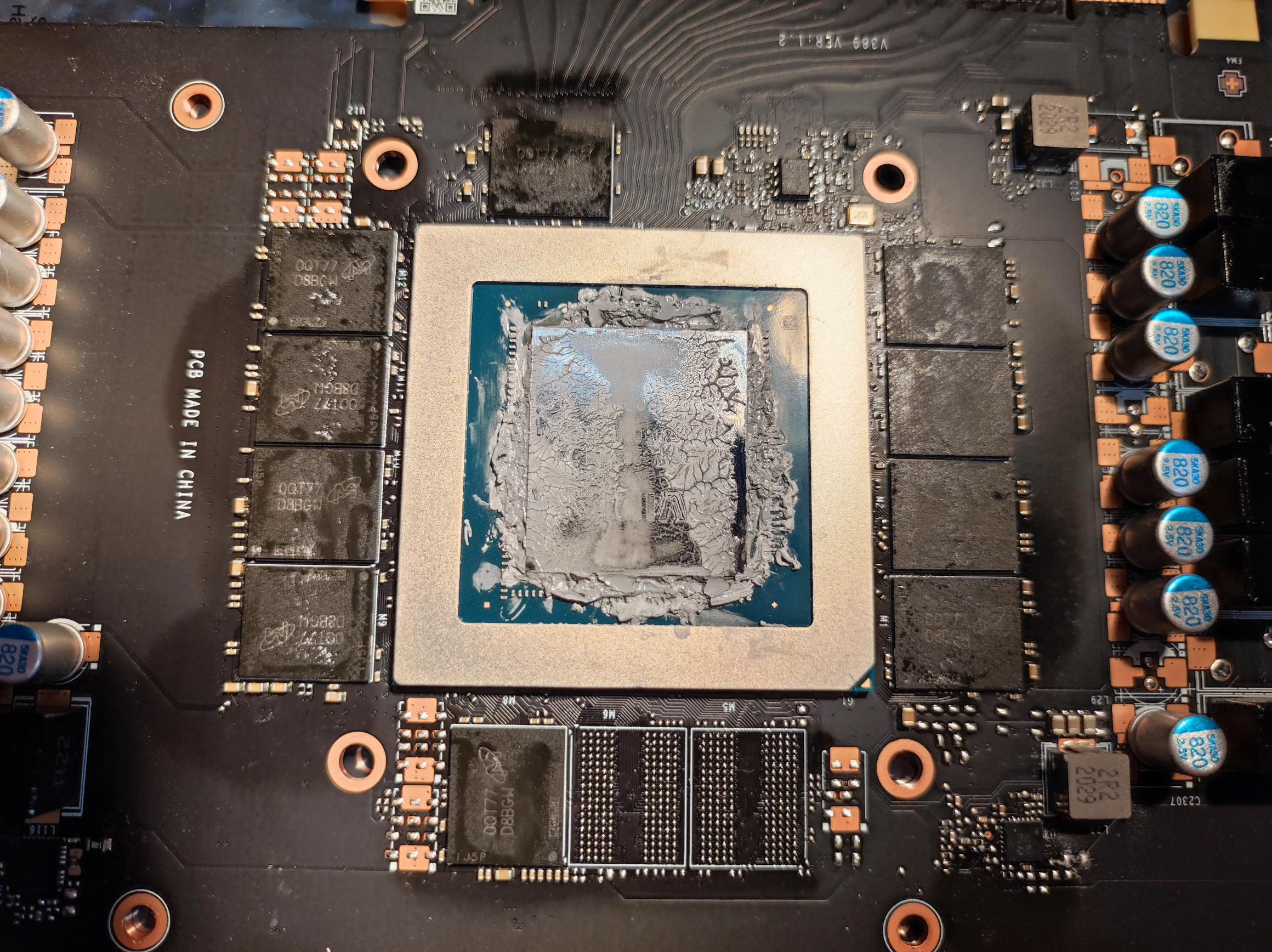

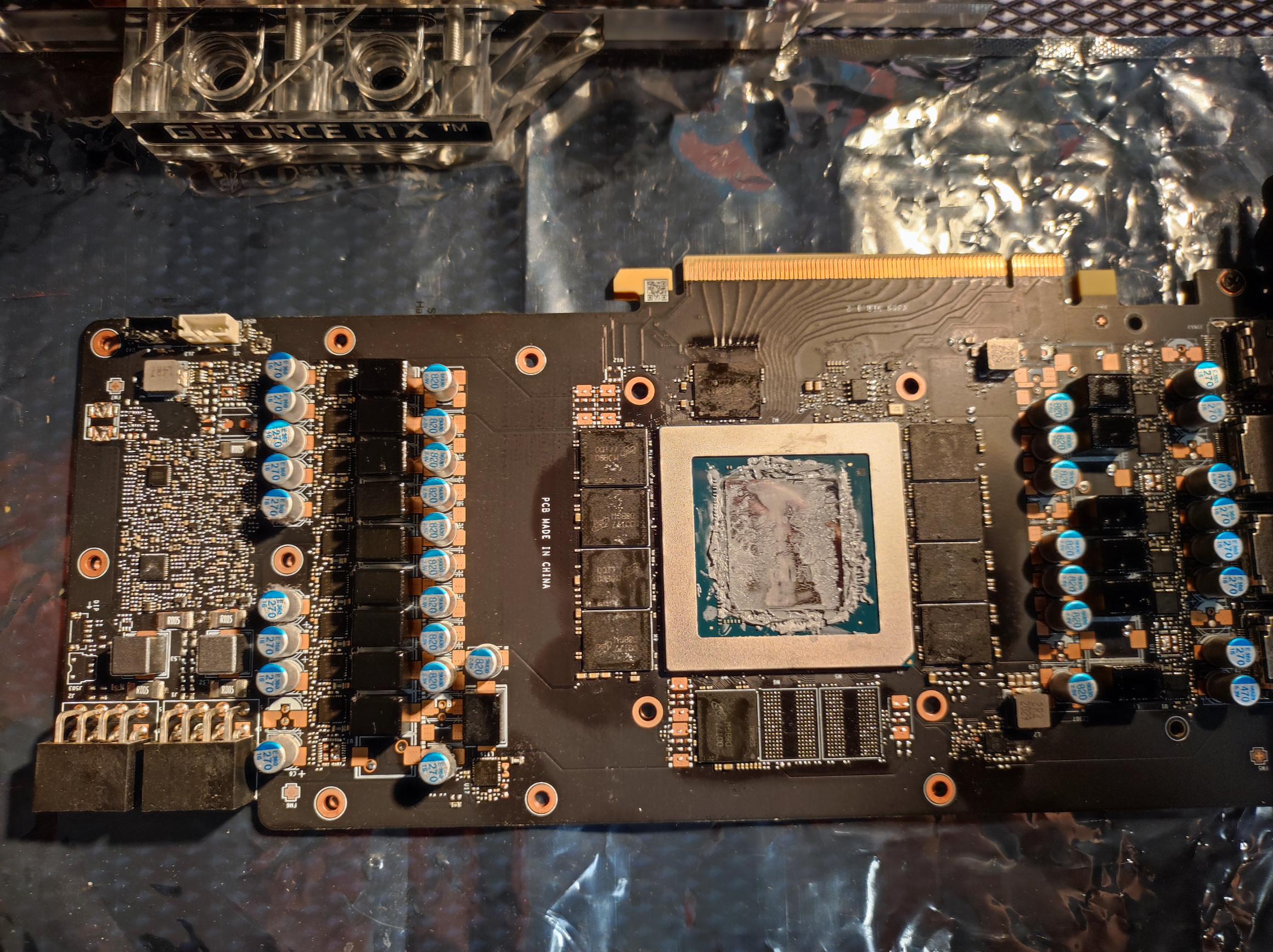

Was alles kaputt ist erfährst du erst wenn du den Kühler wieder abmontiert und hochauflösende Fotos hier postest.
Das werde ich gleich machen. Muss erst das Wasser usw ablassen.

Das liegt höchstwahrscheinlich an einem schlechten Kabel was hier passiert ist.
Ob die GPU noch zu retten ist oder Folgeschäden über den Anschluss hinaus getragen hat, lässt sich aber unmöglich sagen.
Einen Garantiefall kann ich hier nicht erkennen.
Wenn dann kann man eventuell den Kabelhersteller haftbar machen.

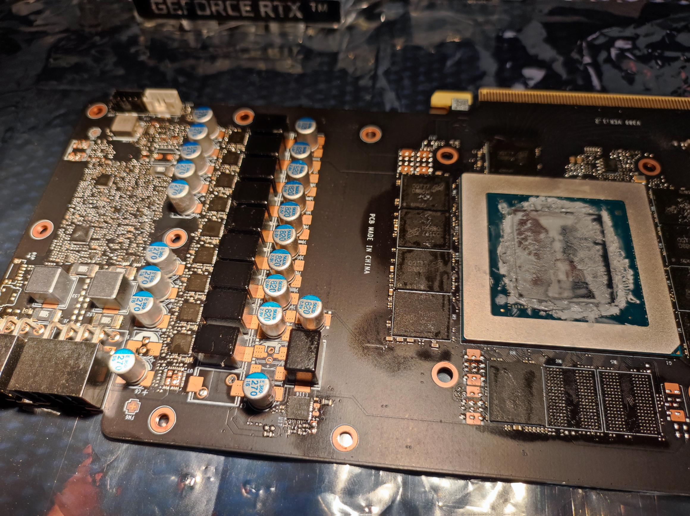

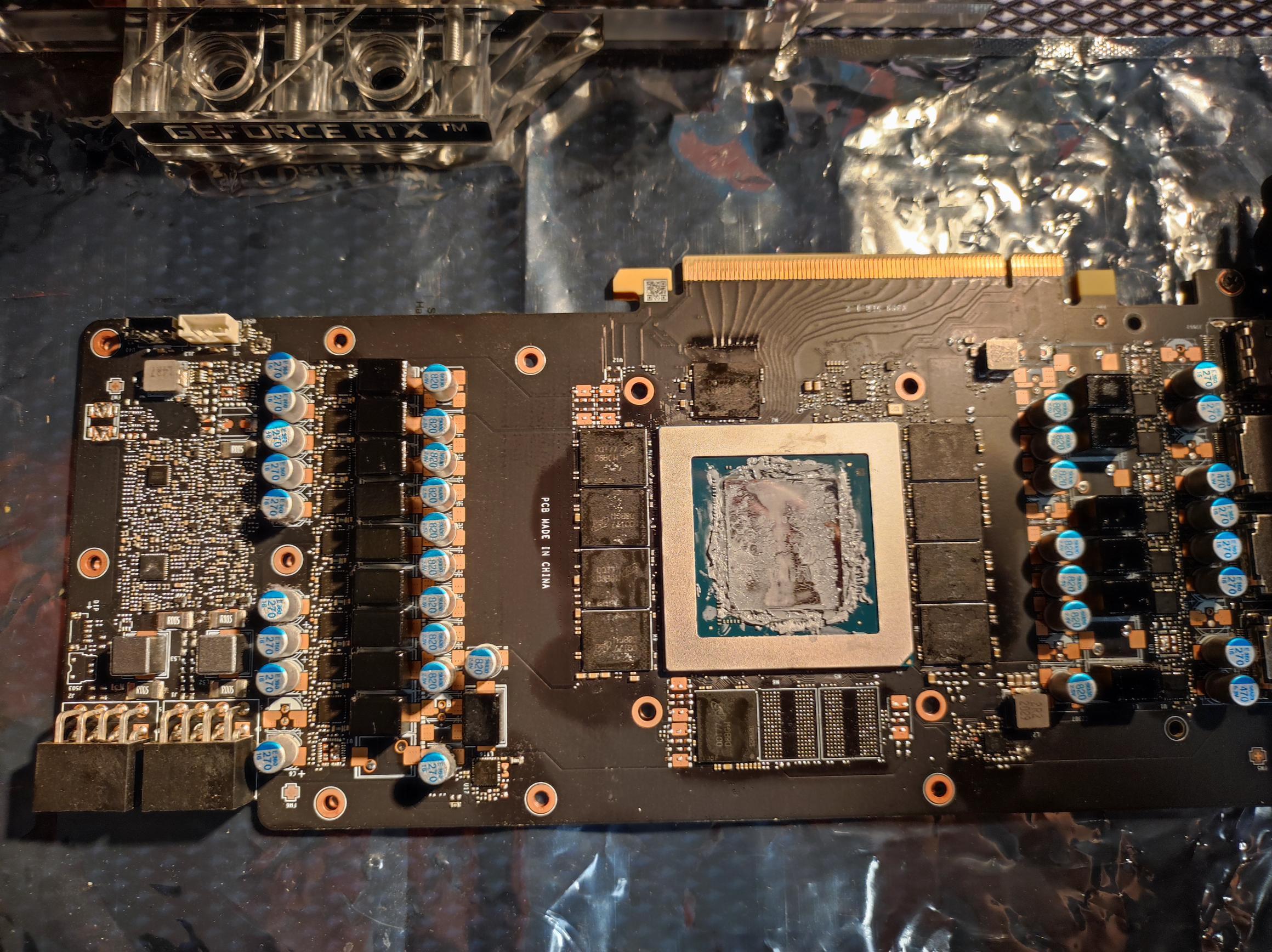

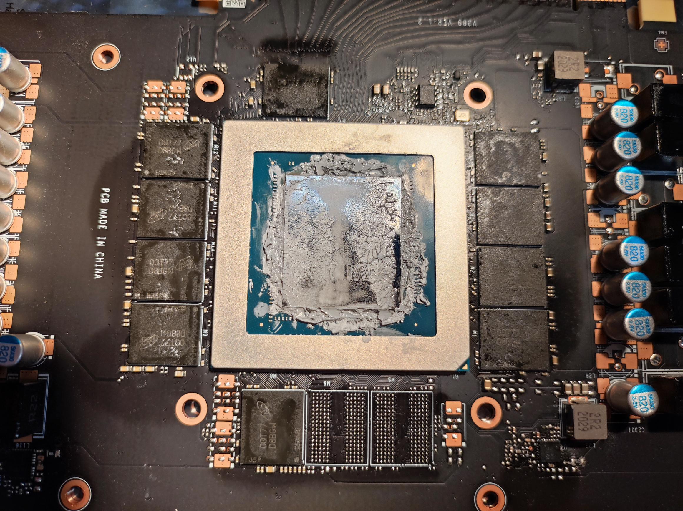

Hab die Karte mal freigelegt. anebi ein paar Bilder. Mein ungeübtes Auge erkennt da nichts auffälliges. Bilder leider nicht optimal da grade nur Handy Cam griffbereit.

Da der Pcie-Stecker verschmorrt ist, stehen die Chancen zumindest schonmal besser für die anderen Bauteile.
Reaktionen: UNDERESTIMATED
