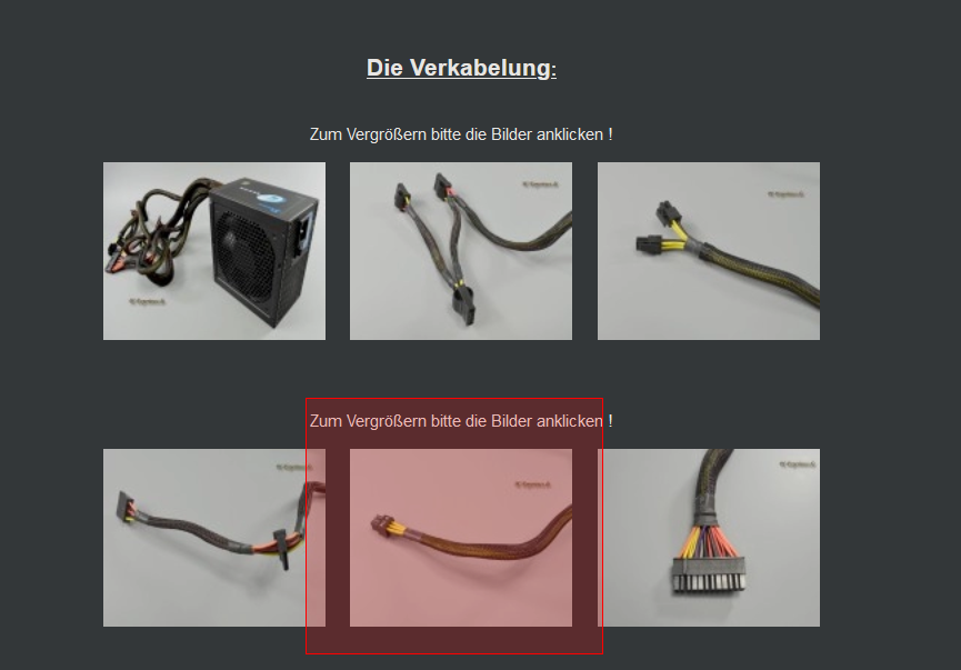

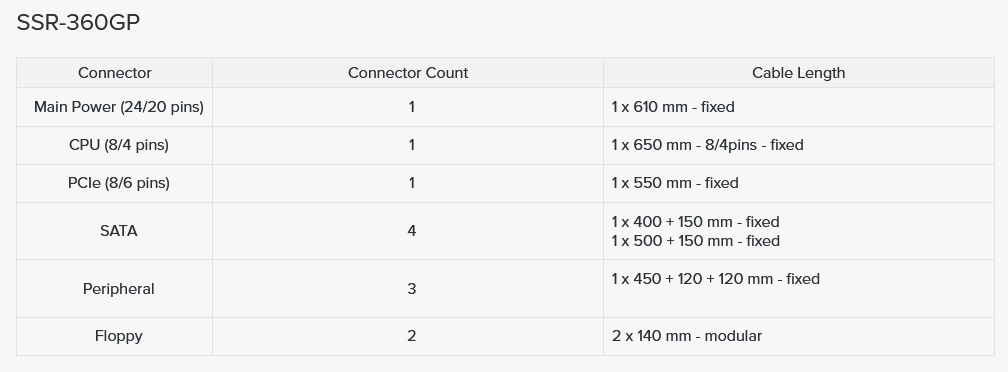

Auf dieser Webseite ist er auch drauf. Auf Geizhals auch. (bilder)
Wo ist jetzt das Problem?
Ganz einfach? No Stecker 🔌, no Karte ! Alles andere ist Murks …
Reaktionen: Clowntastisch und HiveTyrant
Ich ging davon aus dass dir der ganze Anschluß fehlt. Du hast dich da nicht klar ausgedrückt.
Die 2 Pins sind glaube ich nur so" Indikatoren", evtl. gibt es da Brücken.
edit: Die +2 Pin sind eine Sense Leitung um der GPU zu signalisieren, dass sie hier gegenüber 6 Pin mehr ziehen kann, aber nicht das doppelte von 8 Pin, also dann 300W.
Warum so eine Karte 8 Pin verlangt ist dann schon komisch.

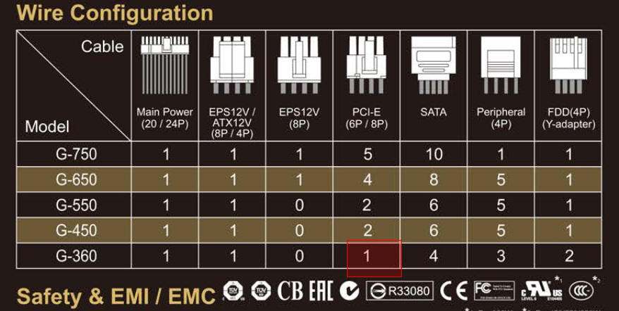

Auch wenn's ein Seasonic ist, es hat nur einen 6PIN PCIe (VGA)
und somit ist es nicht wirklich geeignet, ausgelegt für ein 8 PIN Grafikkarte.
