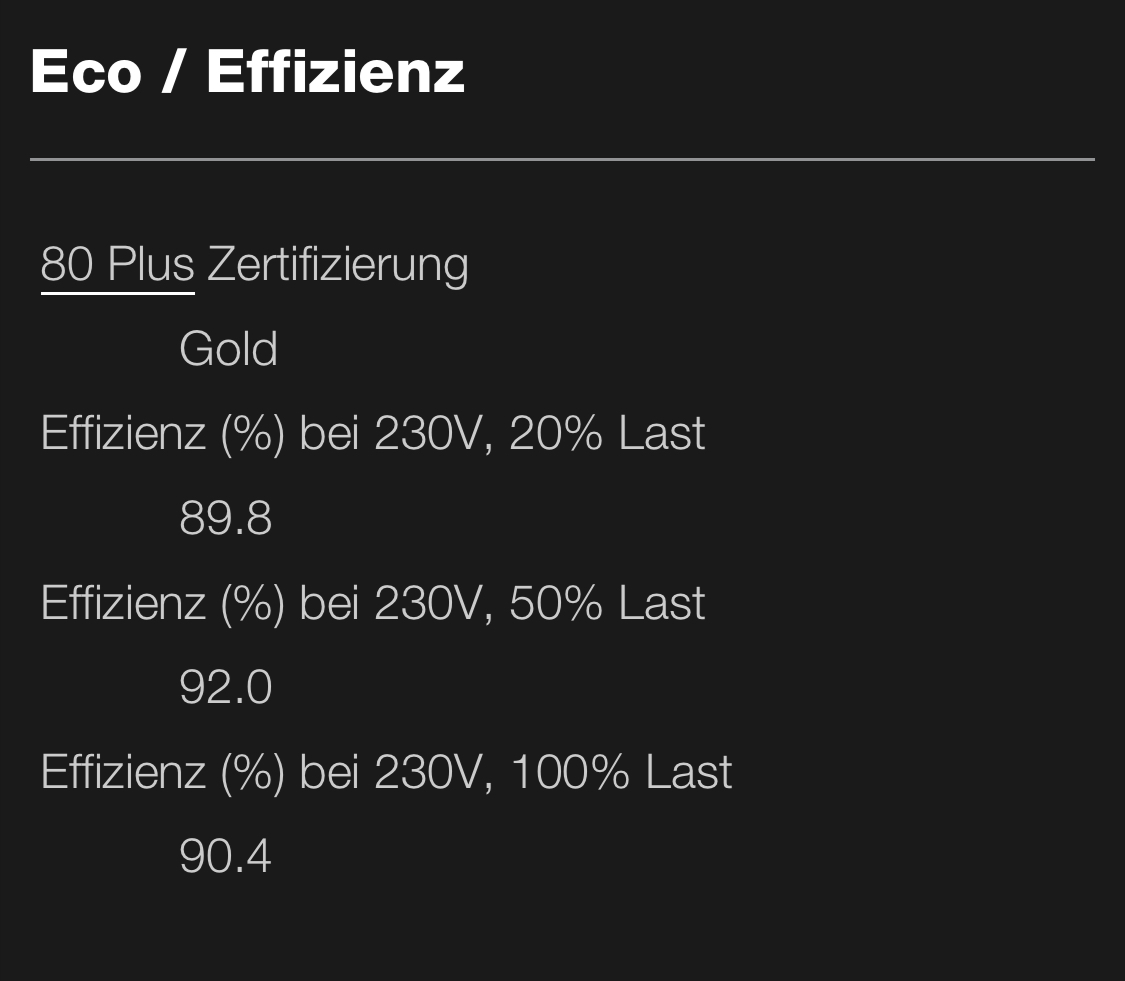

Beispiel einer Effizienz/Last Verteilung (Das Pure Power 11 ist nur ein Beispiel es gibt bessere Netzteile das weiß ich auch):
https://www.bequiet.com/de/powersupply/1534
Zu dem 90€ heißt nicht gleich 1000W+ Netzteil. Es gibt auch extrem gute 500-600W Netzteile die jedem Billo 1000W Netzteil für das gleiche Geld vorzuziehen sind :)

fanaticmd schrieb:
Das ist ein schlechtes Argument gegen das verwendete SeaSonic-Netzteil, denn dessen Zertifikat bescheinigt Werte, die 80plus Gold erfüllen.
Und wenn man das verlinkte be quiet mit 700W vergleicht, dann hat dies bei 82,49W Primärleistung eine Effizienz von 86,31%, wohingegen das SeaSonic bei 83,83W eine Effizienz von 88,33% erreicht. Gerade in den niedrigeren Wattbereichen, in denen der Rechner außerhalb der Gaming-Nutzung meist verharrt, ist das 360W-Modell hier also sogar ein wenig effizienter.
Im Übrigen gibt Igor's Lab für die RX 6600 eine Netzteilempfehlung von 250W. Der 8600K wurde von Tom's Hardware mit maximal 122,3W gemessen. Für den Rest des Rechners setze ich maximal 50W an. Das summiert sich auf 422,3W, und somit würde ich selbst eine Netzteilempfehlung von mindestens 450W geben. Es können gerne 550W sein, mehr braucht es nicht.
In der Praxis sieht die Nutzung viel genügsamer aus, wenn man in 1080p mit 60fps spielt. Wenn ich mit dem 2700X und der RX 6600 Forza Horizon 4 auf 1920x1200 mit 60fps spiele, verbraucht der komplette Rechner an der Steckdose nur etwa 110W. So effizient ist RDNA2.

@Nixdorf
Ich glaube da wurde ich mit meiner Intention missverstanden.
Ich wollte keines Wegs das SeaSonic schlecht machen!
Mir ging es um die Aussage Netzteile so dimensioniert zu kaufen dass sie auf „Kante genäht“ sind wie ich es aus seinem Beitrag (bei mir zitiert) rausgelesen hatte.
Mein Beispiel mit dem Pure Power (Hinweis auf bessere Netzteile mitgegeben ;) ) diente nur zur Veranschaulichung wie die Effizienz in bestimmten Bereichen aussehen kann.
Das war in Bezug darauf dass er mit dem 360W jetzt und bei einem im „Verhältnis gesetzten“ Neukauf wieder im Bereich 80/90% Last landen wird wenn er die Komponenten auslastet wo man wieder eher „ineffizient“ unterwegs ist.
Vielleicht erklärt das besser was ich meine oder ich habe heute kein Talent auszudrücken was ich sagen möchte :)
Wollte niemanden oder etwas ans Bein pinkeln :)
