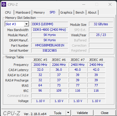

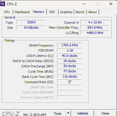

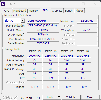

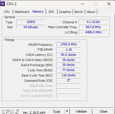

@Phil325 Mit deiner Ram Angabe stimmt was net DDR5 3000Mhz gibts net. Bitte mal CPUZ Screenshots von den Reitern Memory und SPD machen und hier posten. Damit wir wissen, was da verbaut ist.
@meckswell
Vielen dank für deine Antwort,
ich hatte den memtest bereits durchgeführt - mehrfach - da kamen immer keine Fehler - Sowohl der memtest von Windows als auch der Memtest86free vom Stick - ich finde es auch sehr komisch das andere Spiele problemlos laufen.

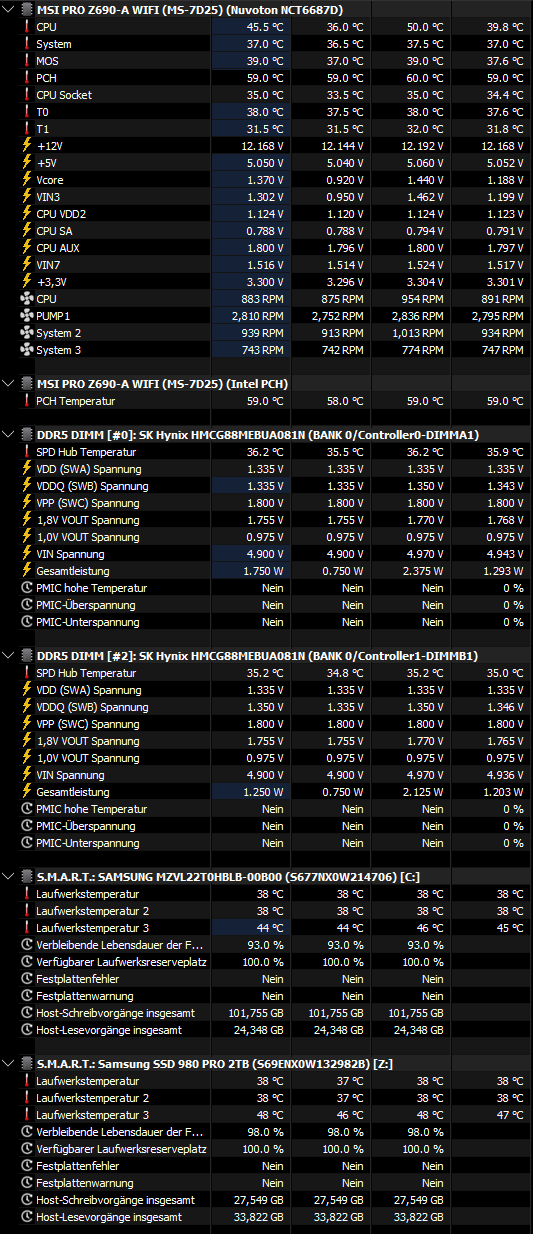

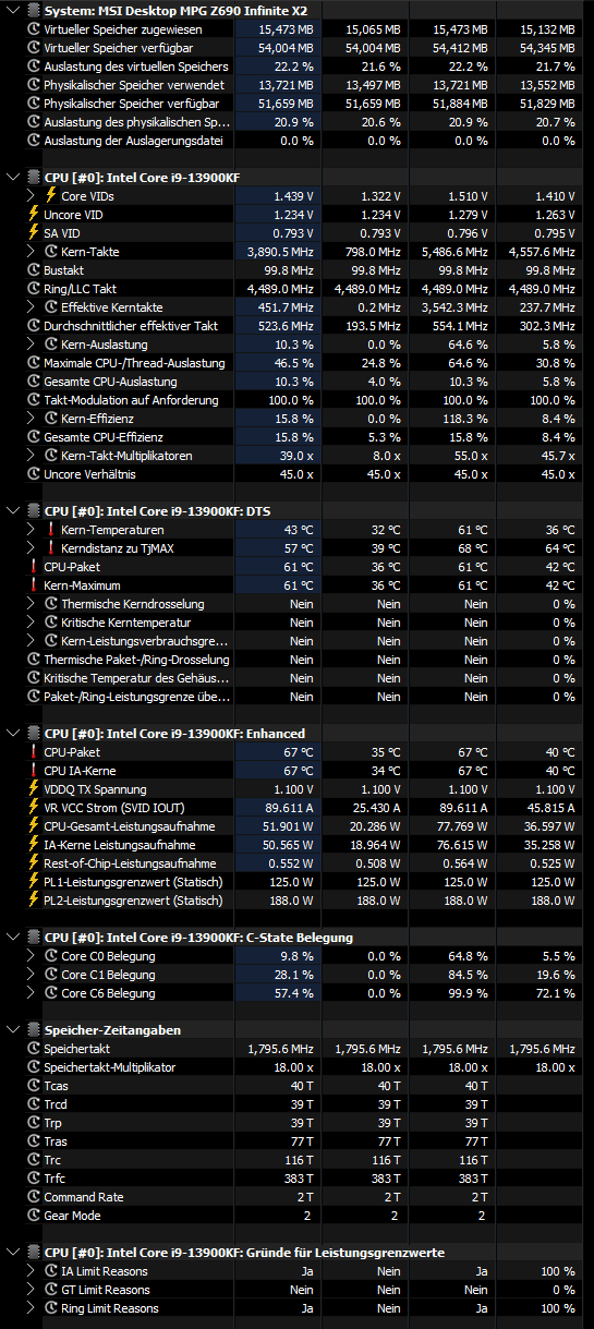

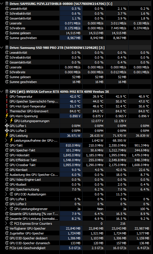

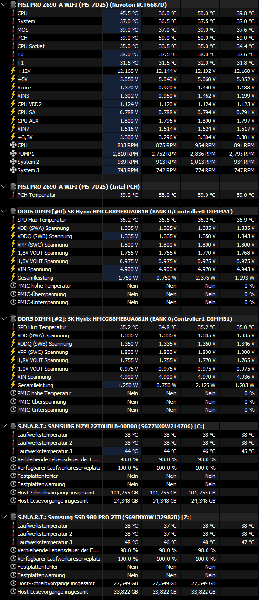

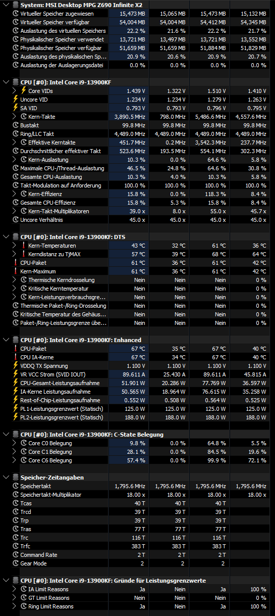

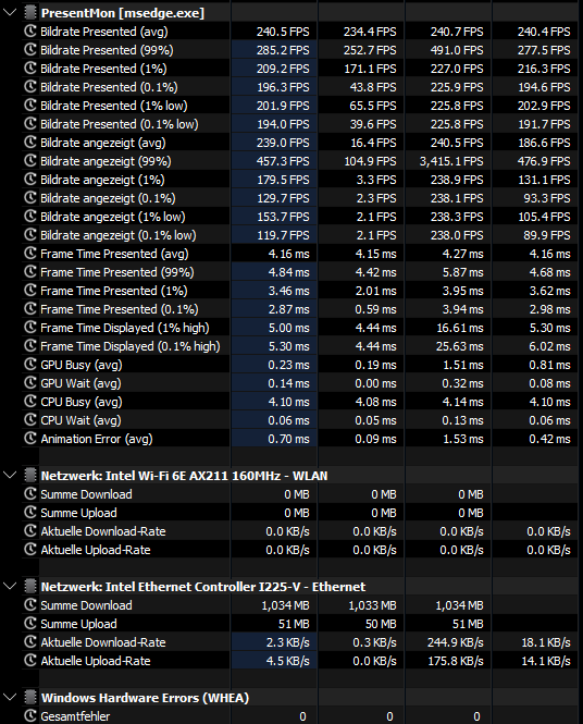

Ich hab den HWiNFO Client grade offen - ich häng euch mal alle Screenshots von allen Sensoren an- ich kann das alles nicht mehr, der PC ist jetzt 2 Jahre und 5 Wochen alt.
@meckswell
Edit:
Der RAM läuft auf 3600Mhz laut Taskmanager, aber das ist denke ich nicht der Richtige Wert, deswegen hier die Bilder von CPUZ:

Ich sehe mehreres Verheerendes, deine VID (Vcoreanforderung) geht bis über 1,5V, das is massiv zuviel.
Dann dein Ram läuft mit 3600Mhz CL40 im Gear 2, d.h. dein RamController läuft mit 900Mhz.
Dein Ram ist: (GPT ermittelt)
Hier sind die **technischen Daten zum RAM-Modul SK Hynix HMCG88MEBUA081N:
🧠 Typ: DDR5-Desktop-Speichermodul (UDIMM)
💾 Kapazität: 32 GB (1 × 32 GB)
⚡ Geschwindigkeit: DDR5-4800 MT/s (~4800 MHz) PC5-38400
🔌 Spannung:
1.1 V
📏 CAS-Latenz: CL40 (typisch)
📦 Formfaktor: 288-Pin DIMM (Desktop)
🧱 ECC: Nicht ECC / Unbuffered, also Standard-Desktop-RAM
🏷️ Rank: Dual-Rank (2Rx8)
Kurz gesagt:
👉 Das ist ein normales 32 GB DDR5-4800-Desktop-RAM-Modul von SK Hynix – kein Server-ECC, kein Registered, einfacher UDIMM-Speicher mit klassischer DDR5-Performance. (GPT-Ende).
Also es is DDR5 4800Mhz, der mit 3600Mhz läuft im Gear 2. Kenne mich mit DDR5 leider net aus.

Dein Ram läuft furchtbar, selbst wenn es nicht XMP gibt, müßte man den Takt manuell hochziehen können auf 4800 vllt sogar 5600, aber das is n anderes Thema.
Edit: Die Haupttimings muss man dann manuell fixen, sonst werden die auf Auto viel zu hoch gesetzt, also wenn du den Ramtakt hochziehen kannst. Getestet werden muss das dann natürlich auch.

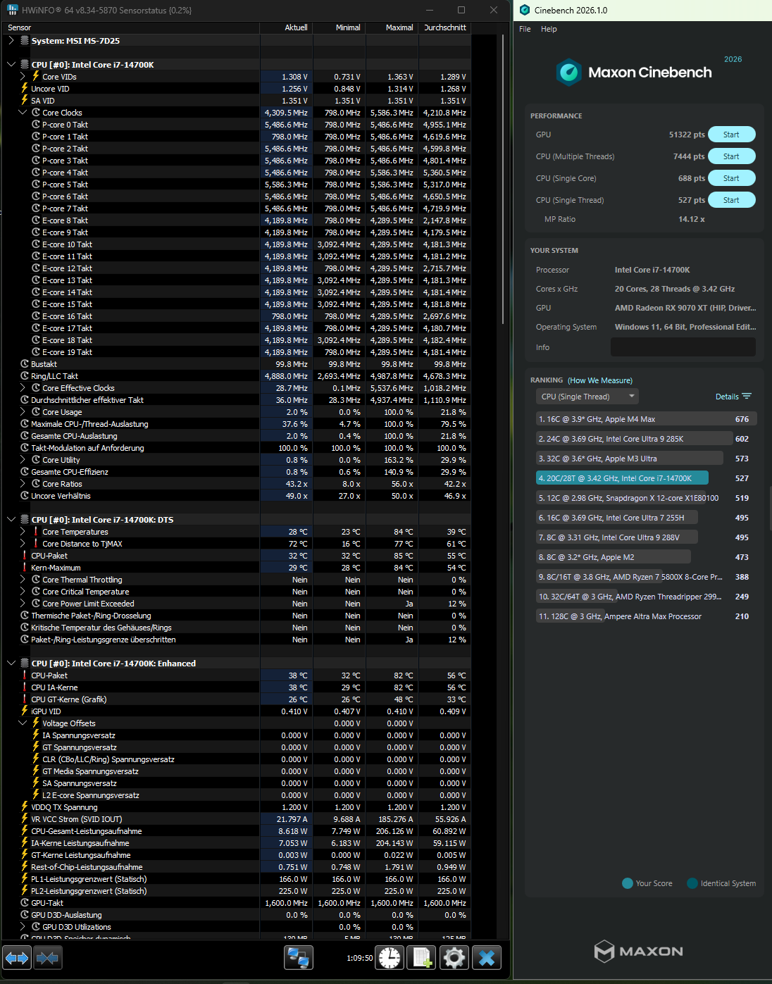

Diese HWI dient uns aber nur um zu sehen wie dein System konfiguriert ist.
Mit dem aktuellen BIOS sollten dann aber deine VIDs definitiv kleiner sein als 1,5V
Dein Mainboard verfügt über die BIOS Funktion CPU Liteload, diese kannst du händisch
von Auto auf z.B. auf Stufe 6 einstellen, und IA CEPT Disablen.
Auch kannst du zum Testen mit XTU von Intel, die Corespannung reduzieren.
Die Ergebnisse kannst du mit einem Belastungstest (siehe Bild) verifizieren.
Leistungsaufnahme, Temperaturen, und zu erwartende Leistung sollten passen.

Ich hab eben mit INTEL in Californien Telefoniert - sind super nett aber haben eben genau das Problem, das der Prozessor von MSI gekauft wurde, in den PreBuild gepackt und dann weiterverkauft wurde - kein Garantiefall für INTEL - einzige Möglichkeit wäre tatsächlich über MSI und die stellen sich komplett Quer!
Der Techniker von INTEL meinte, evtl. hat MSI nur die BIOS Einstellungen total verkackt und ich soll doch mal die Settings ein wenig anpassen - die CPU ist vielleicht noch nicht so beschädigt das es schlimm wäre, weil sie ja erst knapp 2 Jahre in Betrieb ist. Ich hab jetzt mal ein paar Dinge angepasst, unter anderem das was @joel geschrieben hat.
Ich teste jetzt mal ein wenig mit Cinebench und schau wie sich alles verhält - welche Infos nach oder während dem Test wären denn die Wichtigsten auf die ich achten soll? Soll ich bei HWinfo was "wichtiges" im Auge behalten?
Vielen dank schon mal an alle beteiligten! Ihr seid echt klasse!

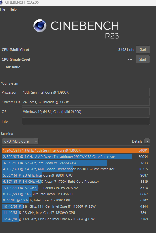

Nach einem Multicore Cinebench Run sahen die Werte im HWinfo so aus
Mein Score ist auch angehängt.
