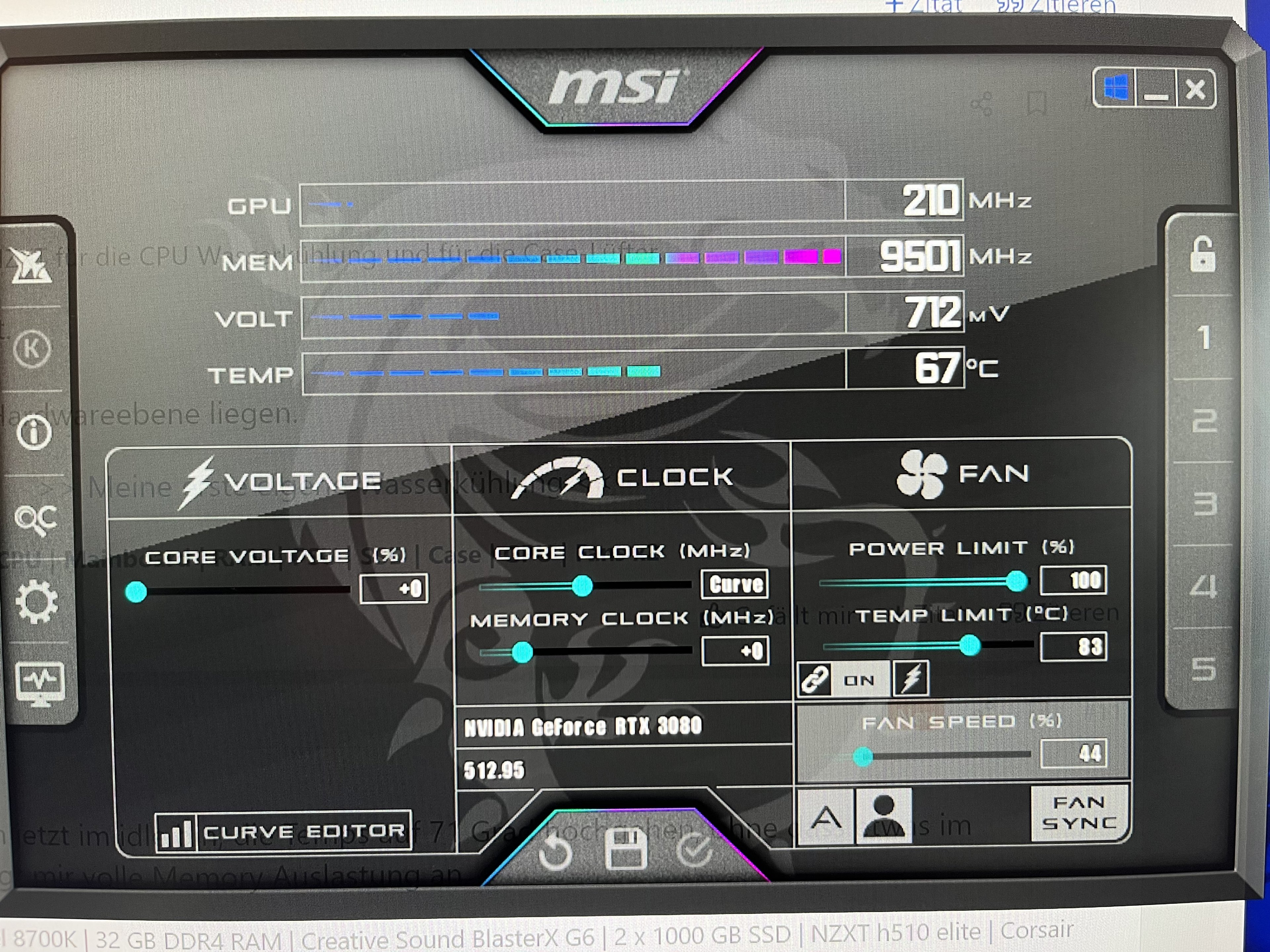

Es ist auch komisch, dass wenn ich jetzt im idle bin, die Temps auf 71 Grad hochgehen, ohne dass etwas im Hintergrund läuft. Afterburner zeigt mir volle Memory Auslastung an.
