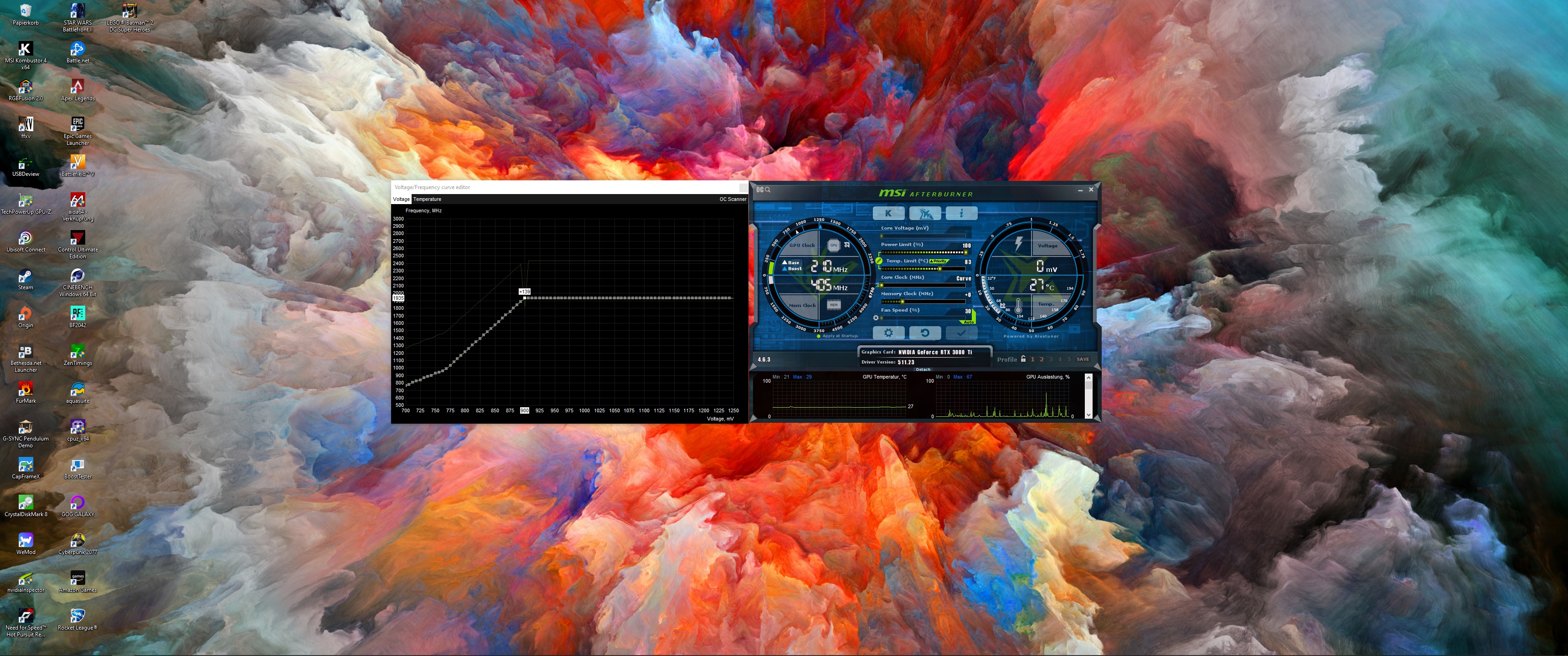

In meinem Fall hat es mir nun geholfen die Karte zu Undervolten.
Heißt ich habe per MSI-Afterburner die Volt mit Taktfrequenz fix eingestellt.
Das ist jetzt fast 3 Monate her und ich hatte bisher nicht einen Blackscreen.
Muss aber sagen dass ich deinen Fehler, also man fliegt aus dem Spiel auf den Desktop und der Anzeigetreiber wird wiederhergestellt, 3-4 mal hatte als ich mit dem Undervolten rum probiert habe. Wobei es sich bei mir dann so erklärt hat das ich einfach zu viel Takt für zu wenig Volt eingestellt hatte. Mit meiner aktuellen Einstellung (1935 MHZ bei 0,894 Volt) läuft auch das nun seit ca. 2 Monaten ohne ein Problem.

Es gibt hier im Forum ein Grafikkarten Overclocking Sektion. Mir ist aufgefallen das es wohl mehrere Varianten gibt wie man das macht und ob meine jetzt die Beste ist kann ich dir nicht sagen. Gibt bestimmt Leute die der Meinung sind das meine nicht ganz das optimale ist. Allerdings habe ich die Anleitung aus einem Video (würde Link geben aber finde es nicht mehr) und da es bei mir jetzt so einwandfrei läuft habe ich es auch so belassen.
Man öffnet den Afterburner. Mit der Tastenkombination "Strg+F" öffnet man den editor.
Dann zieht man im AB den Regler der "Core Clock" nach ganz links.
Meine Einstellung im Moment ist 900mV und 1935Mhz dementsprechend einfach den Punkt (im Editor) bei 900Mv nehmen und hochziehen bis man bei knapp über 1935 (beim mir 1939) ankommt.
Jetzt im Afterburner auf übernehmen klicken.
Das wars auch schon die Kurve ist erstellt. Jetzt das ganze noch als Profil speichern mit "Save und ne Zahl" und "Apply at Startup" aktivieren damit das ganze auch beim Starten mit geladen wird.
Ich hoffe ich konnte es einigermaßen Verständlich erklären.
Ja war super.
Das grundsätzlich Prinzip kannte ich tatsächlich schon und hatte auch schon undervoltet, dachte nur, Du hast das noch irgendetwas anderes eingestellt.
Aber werde da wohl noch etwas mehr rumspielen. Habe heute auch mal gelesen, dass die magische Grenze wohl bei einigen bei 2000MHz ist. Ich habe immer nur undervoltet bin aber bei 2010MHz geblieben.
Deine Werte wären mir jetzt ein zu großer Leistungseinbruch. Daher teste ich jetzt erst einmal 925mV bei 1995MHz.
Ich werde dann mal berichten, wie es ausgegangen ist. Aber danke nochmal!
