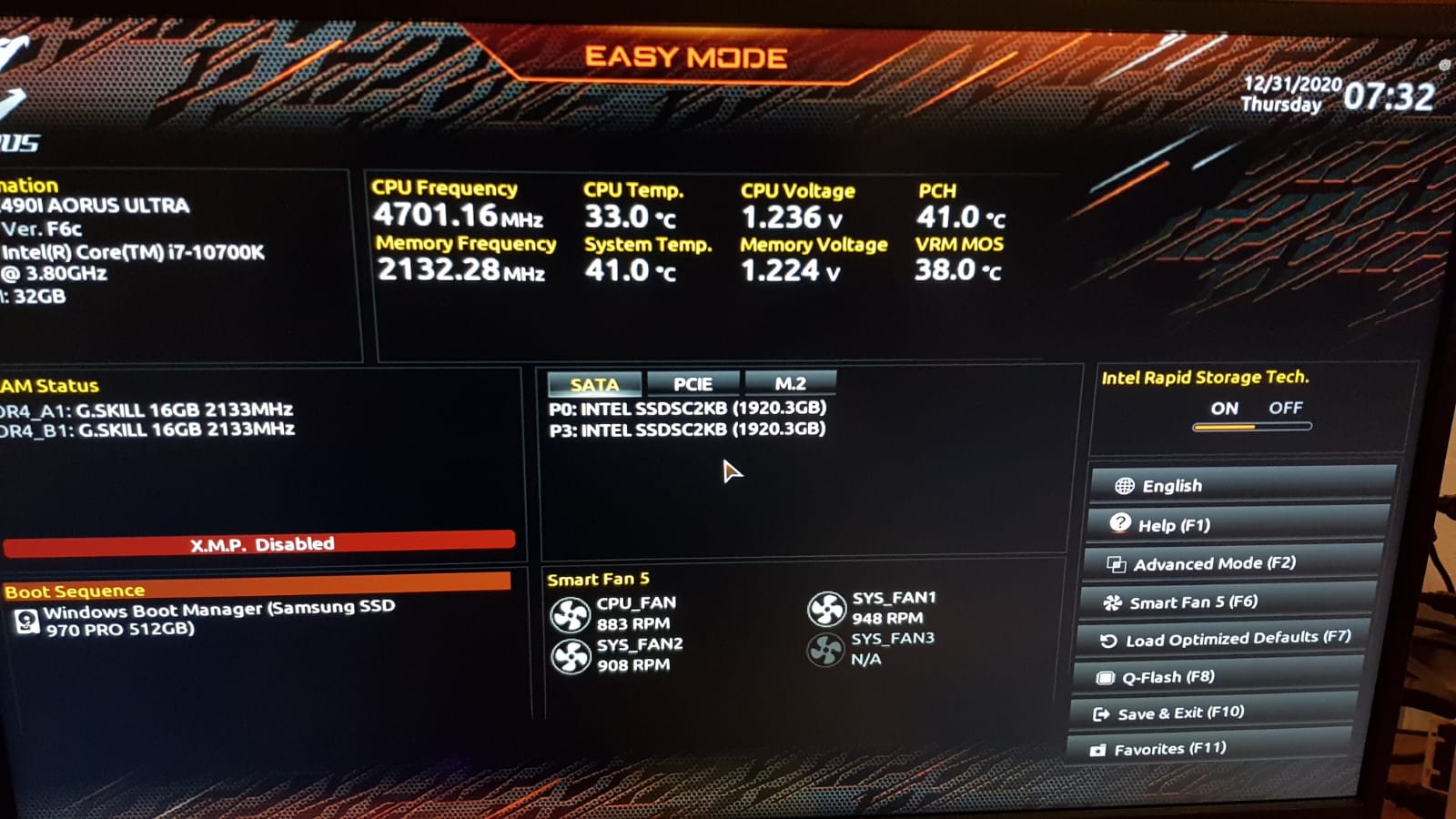

Im BIOS geschaut ob die Graka erkannt wird: Sie wird im PCIe Slot als "N/A" erkannt. Also gar nicht.

Bios vom Mainboard sollte immer aktuell sein
Version F6c - Beschreibung
  1. Enable Resizable Base-Address Register (Resizable-BAR) option to enhance GPU performance.
  2. Improve UHD BD (4K BD) support
"Aktivieren Sie Resizable Base-Address Register (Resizable-BAR), um die GPU-Leistung zu verbessern. Verbesserung der Unterstützung von UHD BD (4K BD)"

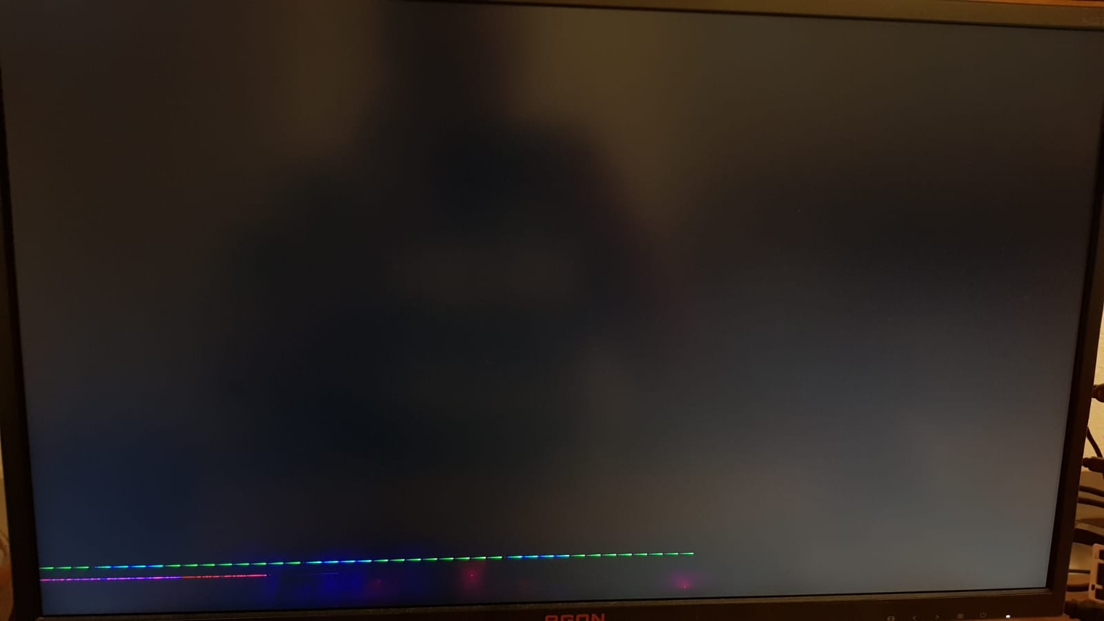

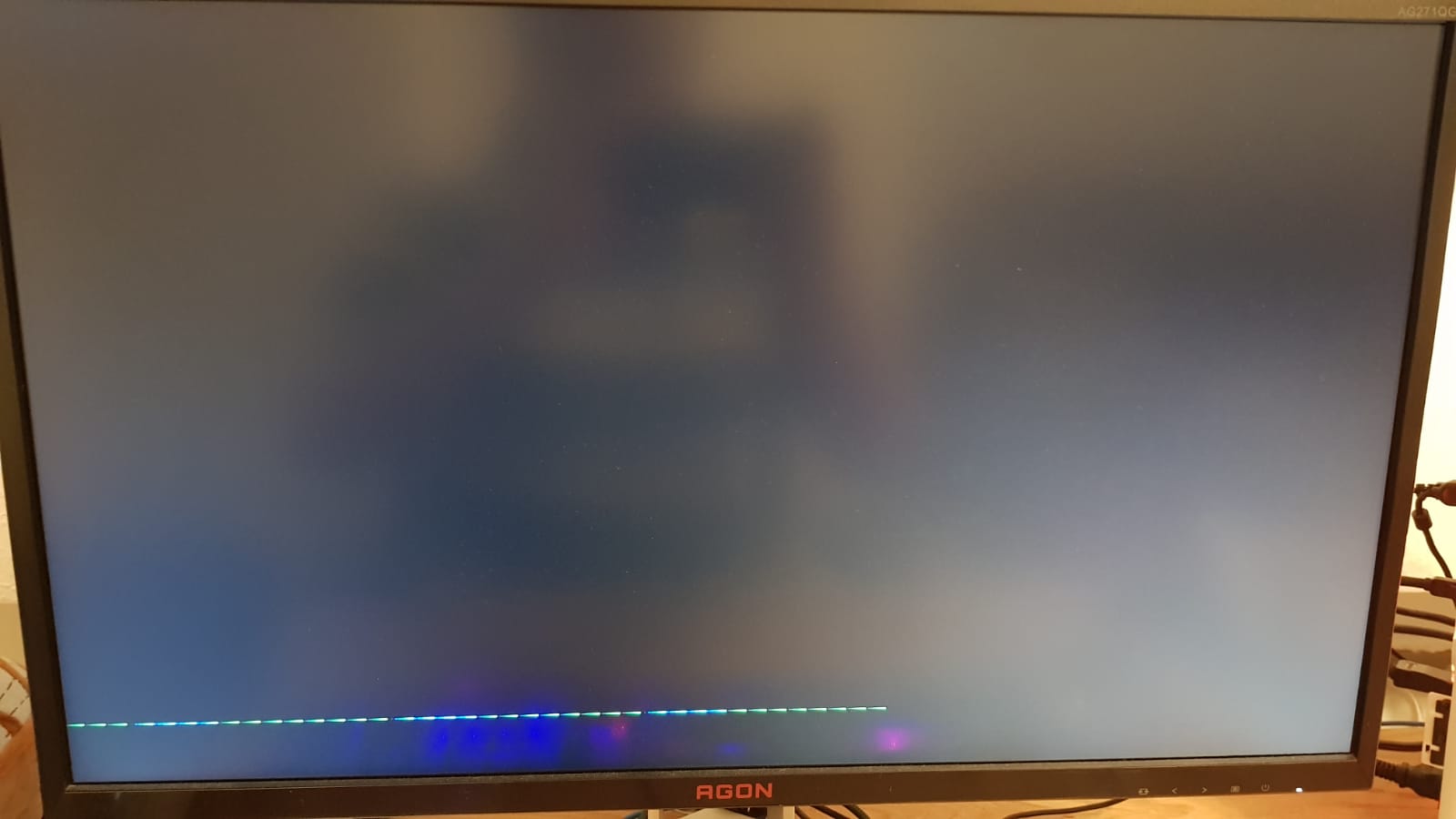

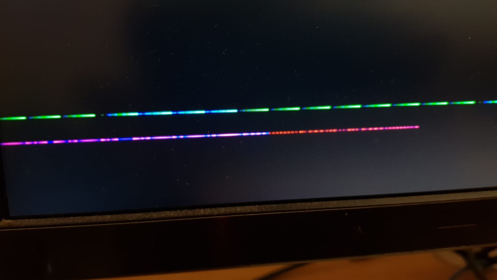

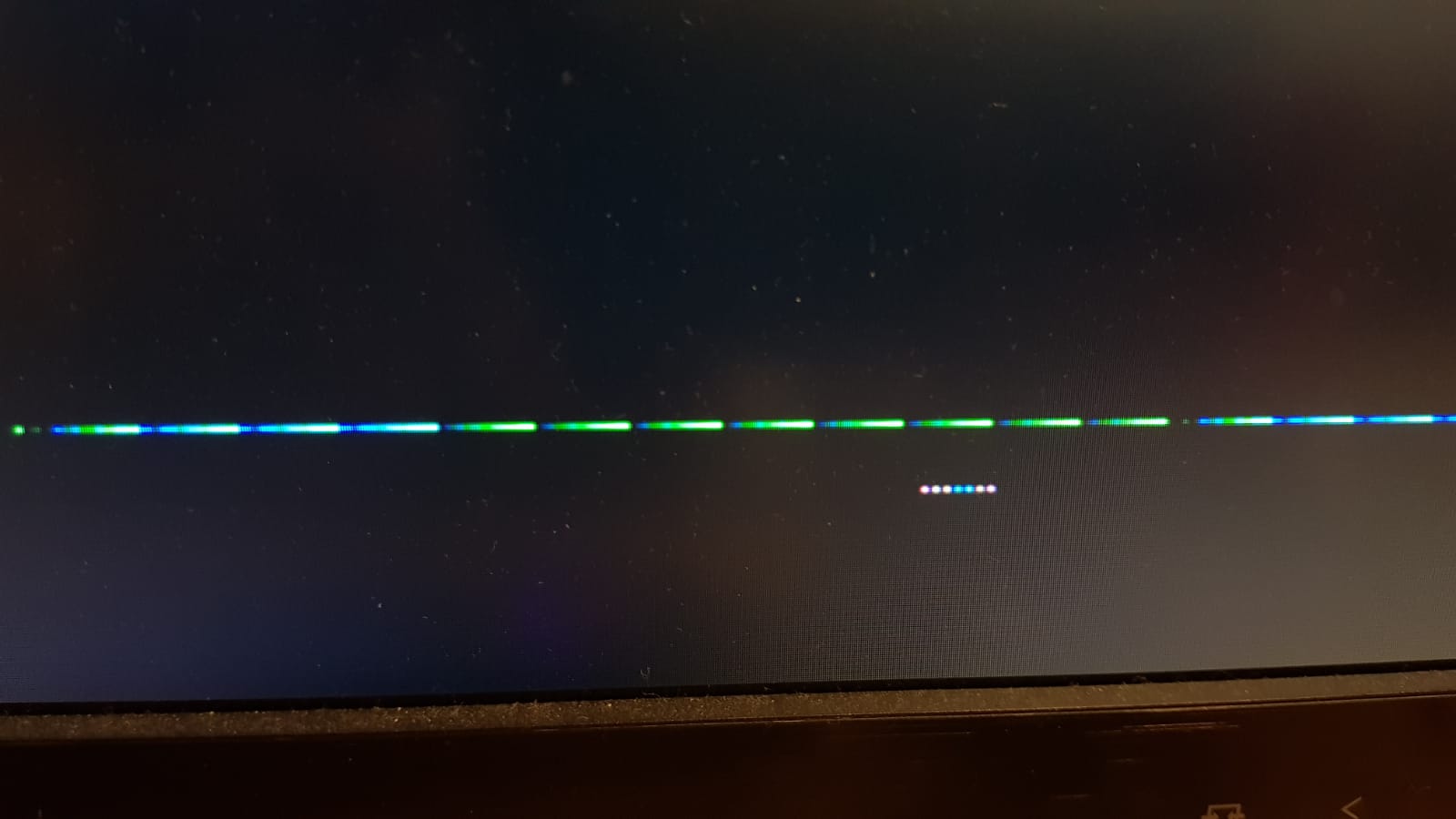

Ergänzung:
Ich habe nun wieder Anno 1800 getestet. Spiel startet, alles wirkt super. Aber sobald ich meinen Save lade grüßt mich das gleiche Verhalten wie anfangs: Blackscreen, Hängender Sound, 100% Lüfter.
Dieses Mal kommt nach dem Neustart aber kein direkter Blackscreen, sondern ich sehe noch das Bios Logo.
Direkt nach dem Bios Logo kommt dieses Mal ein "fortgeschrittener" Blackscreen mit Grafikfehlern / Artefakten, welche definitiv darauf schließen lassen, dass die Karte schrott ist.
Was aber höchst interessant ist: Nach dem dritten Neustart hierbei bin ich per "Entf" ins Bios. Ohne Grafikfehler. Ich habe dann F10 zum speichern und verlassen gedrückt. Ich habe nichts geändert, wie mir die praktische Nachricht im Bios dann auch mitgeteilt hat.
Danach startet der PC automatisch neu - und das ohne die Grafikfehler nach dem Bios Logo. Bin nun wieder in Windows und versuche gleich mal 3dMark...
Es bleibt wohl spannend. xD

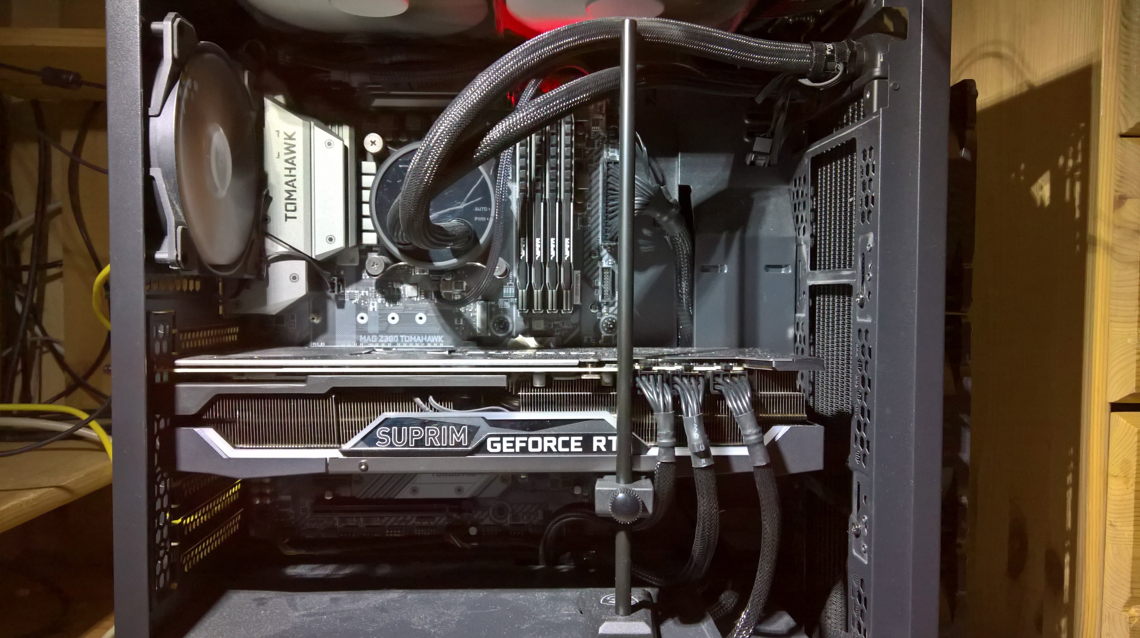

Die 3090 ohne die Schrauben am Gehäuse zu befestigen drin zu lassen. Das hätte ich mich nicht so getraut. Deine wird doch sicher auch so um die 2 Kg wiegen oder?
@Mip101
WOW, außer den PC aus dem Fenster zu werfen hast du ja schon alles unternommen.🤣
solange du diesen Fehler nicht eindeutig identifiziert hast würde ich dem Braten nicht ganz trauen. Kann es vieleicht sein das deine Karte so schwer ist das sie den PCI-Express Port so stark belastet das es diesen Fehler verursacht.? (da die Karte durchhängt)
bei meiner "MSI 3080 Suprim X" war ein Gpu Ständer dabei um ein runterhängen zu verhindern

@Schlaflos
Wozu haben die "Gamer" Mainboards denn diese fancy "PCIe Armor", wenn nicht, um sie in einem Anflug aus Wahnsinn auszuprobieren.
@Philantrop
Irgendwann in diesem Prozess habe ich tatsächlich mein Fenster geöffnet. Vielleicht war diese Einschüchterung ja der Schlüssel? xD
Ich hatte noch nie eine Karte, die so gerade im Gehäuse saß, wie diese hier - vorausgesetzt natürlich, man verschraubt die Brackets tatsächlich.
Anno 1800 kackt außerdem leider immer noch direkt ab, sobald ich einen Save lade.
Siehe außerdem die neuen Bilder. ^^
Der Graphics Test 1 vom 3dMark TimeSpy Benchmark lief übrigens einwandfrei durch, bis: Nach dem Benchmark wirft es einen ja auf den Desktop zurück, wie immer. Genau an diesem Punkt - also nach dem Ende des Benchmarks - ist das Problem wieder aufgetreten. Blackscreen, Sound hängt, 100% Lüfter.
