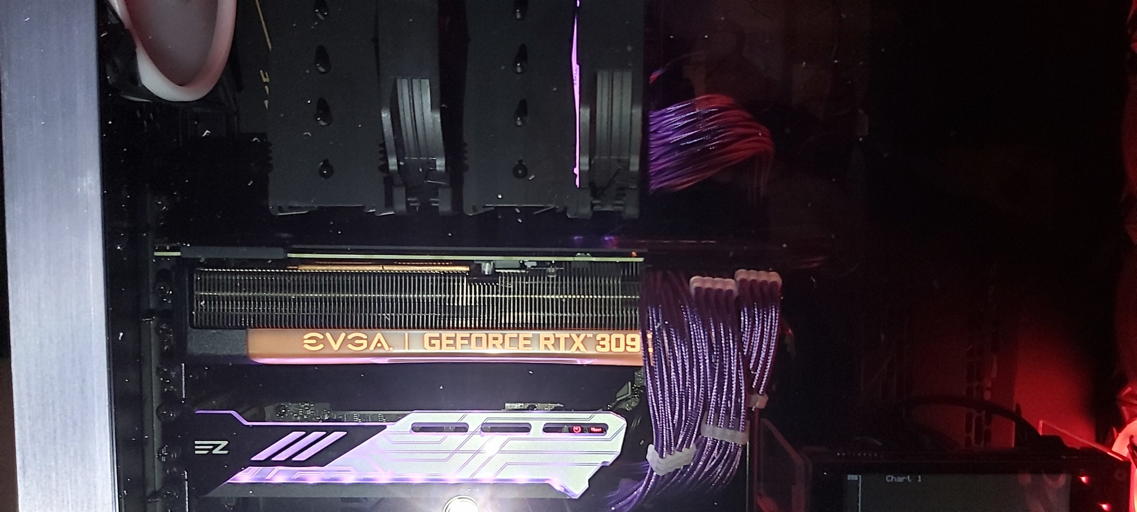

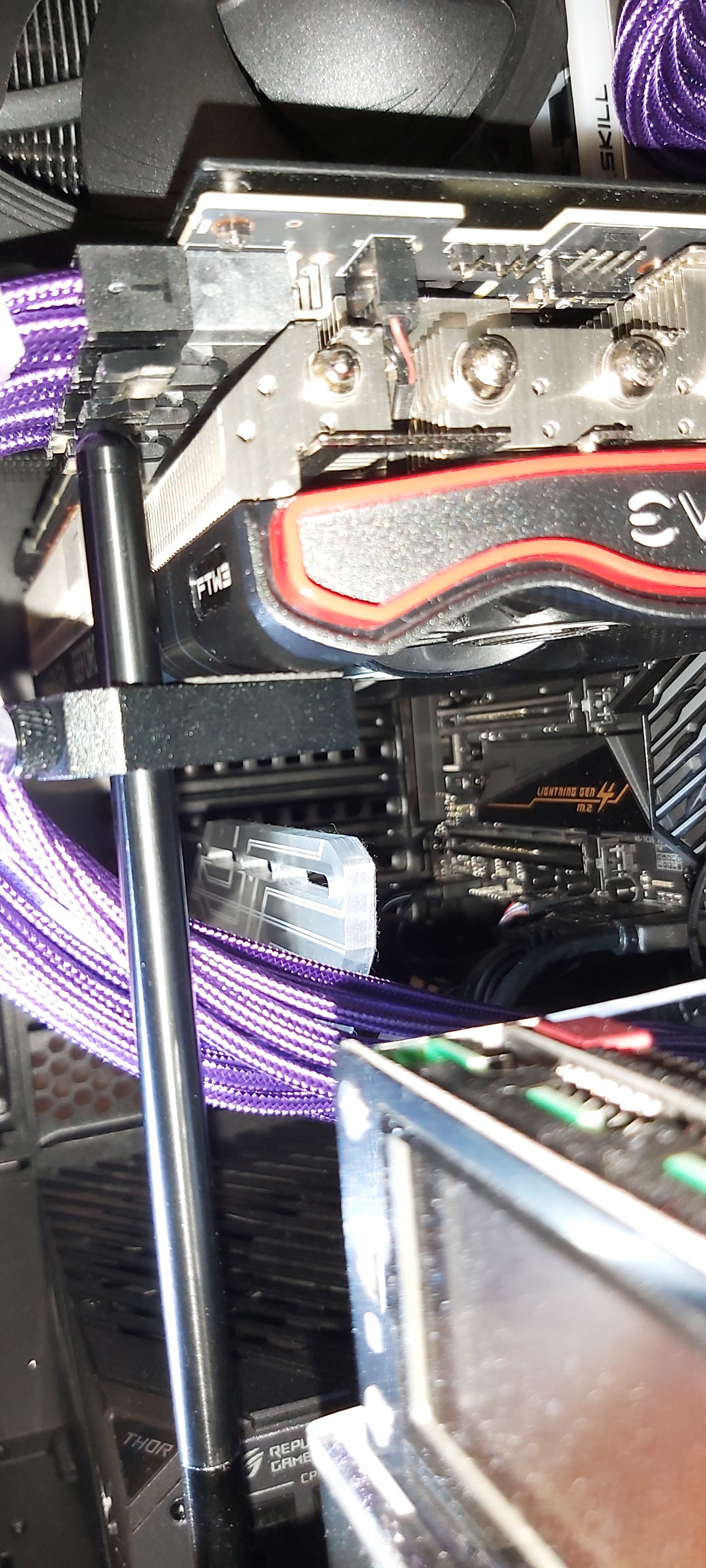

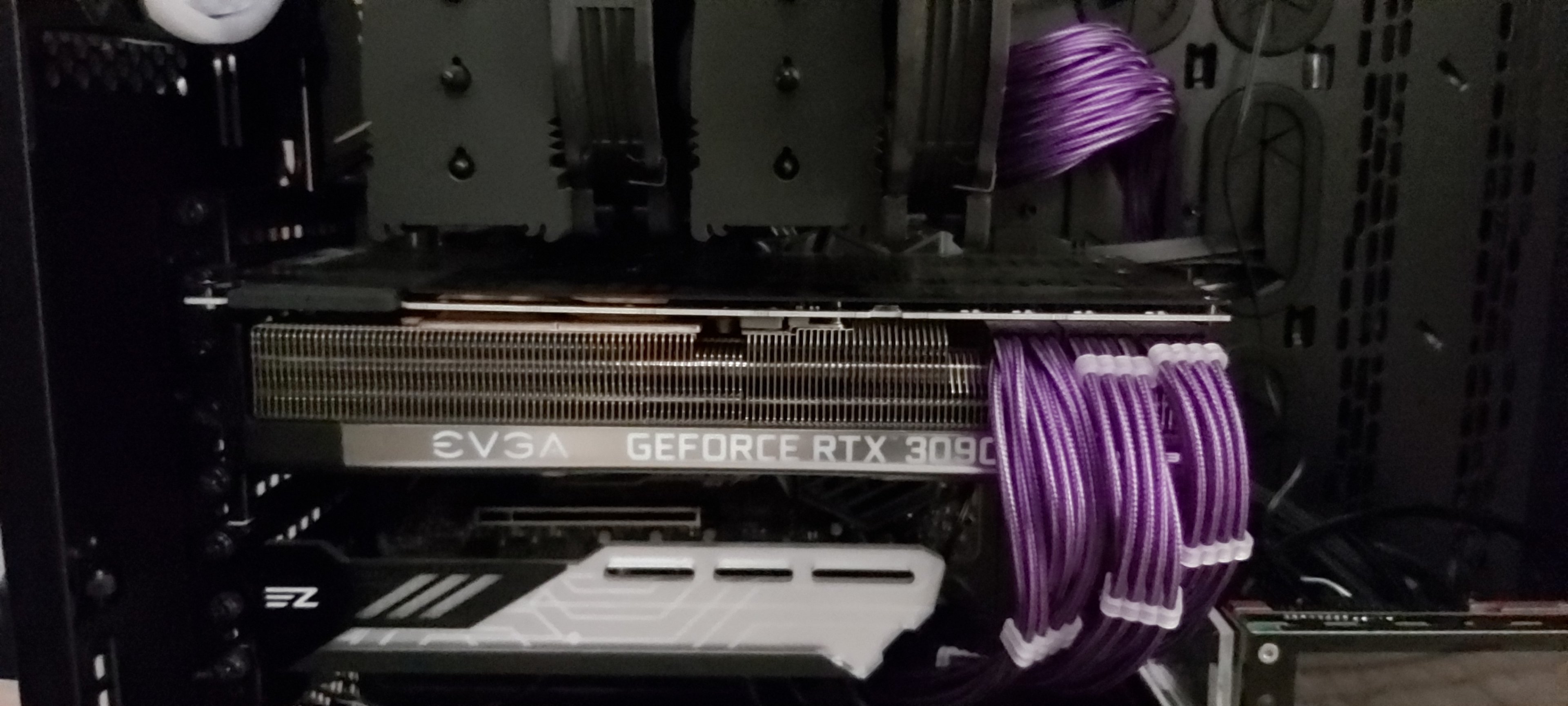

HM ich habe auch eine evga rtx 3090 ftw3 Ultra die Karte hängt ohne Ständer wirklich extrem runter habe jetzt so eine Stütze gekauft und ich denke das sieht gut aus so.
Das erste Bild ist noch ohne die Stütze
