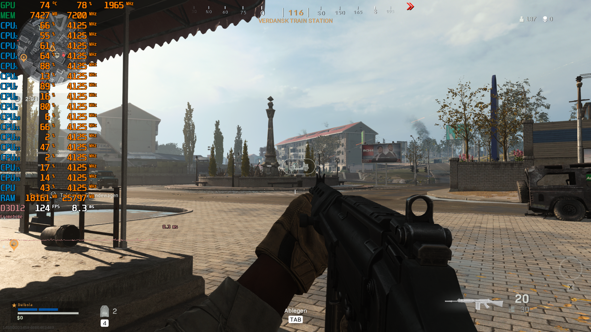

Schlechter laufen wird es auf jeden Fall nicht. Hier mal ein Screen in 1080p, in WQHD und UHD wird meistens noch ca. 1GB mehr an RAM verwendet.
Ich wollte eh schon immer auf 32Gig wegen der RGB Beleuchtung und nun sind alle Ramsteckplätze belegt :D
