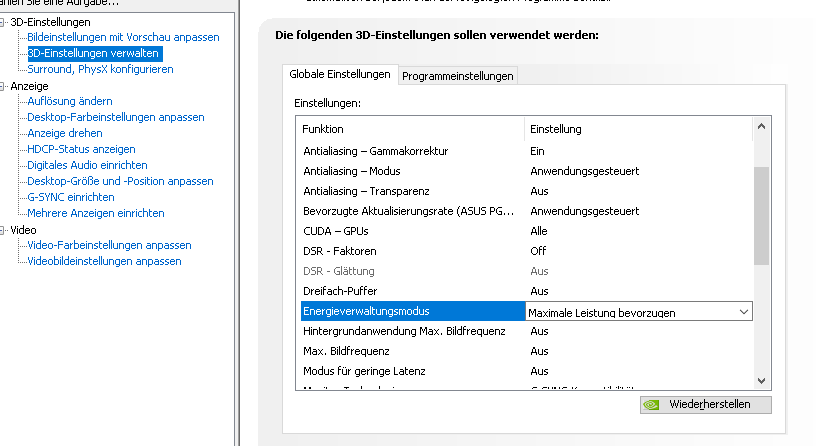

Nur zur Info woran es ziemlich sicher gelegen hat:
Sobald von "Normal" -> auf " Maximale Leistung bevorzugen" gestellt wird taktet die Karte im Idle nichtmehr runter.
scheint recht häufig übersehen zu werden.

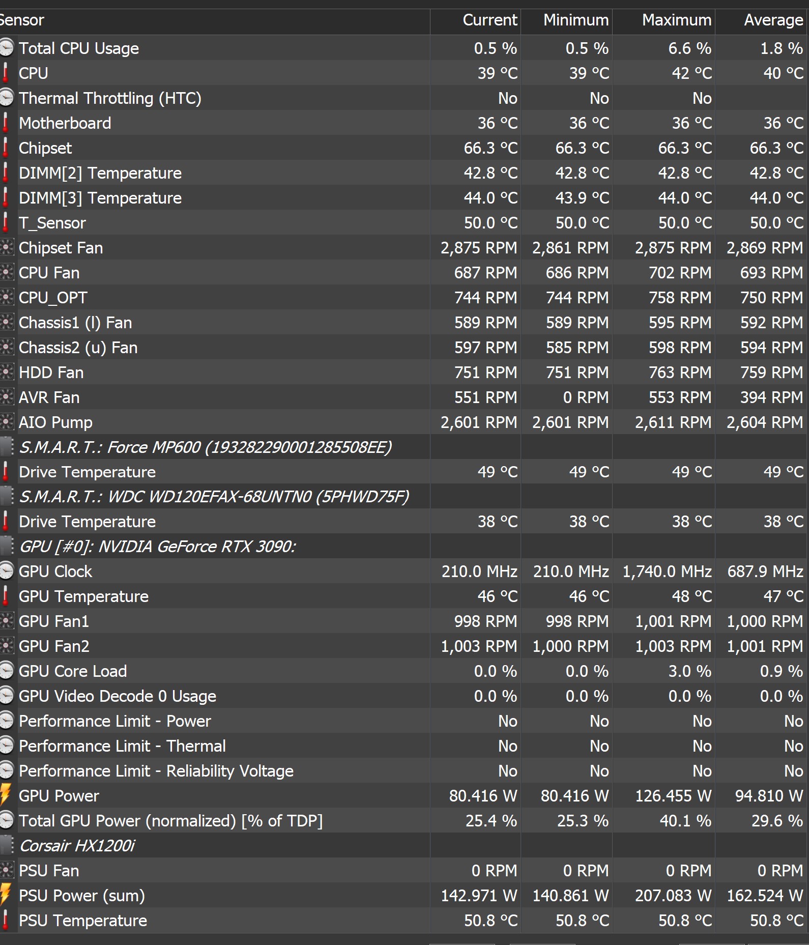

Ich habe ein sehr ähnliches Problem, ohne bisher eine Lösung gefunden zu haben.
-Daher kein neues Thema, sondern hier angehängt, hoffe das passt so.
Hat von euch evtl. Einen Tipp für mich?
Oder gehört das am Ende einfach so und ist völlig normal?
Problem:
Grafikkarte zieht im Idle 80-85W.
Dadurch drehen die VGA-Lüfter auch im Idle mit min. 1000rpm. Auch bei eiskalter Grafikkarte.
Beide Monitore zeigen dabei den Desktop. Deaktiviere ich den 2. Monitor sind es noch 20-25W.

Wie wurde der Stromverbrauch gemessen?
HWInfo. Siehe Anhang.

Versucht gsync zu deaktivieren? Gab/gibt ein bug wodurch dann die Karte nicht in 2D taktet.
Nvidia Broadcast verursacht auch manchmal Probleme (Fals es genutzt wird)
edit: Welche HWinfo Version ist das ? Fals eine veraltete, Versuch die aktuellste zu nutzen.
Danke für die Hinweise!
Gsync hatte ich auch schon als möglichen Versursacher gegoogelt. Deaktiviert in Nvidia CP -> keine Änderung
lediglich das deaktivieren des "2. Monitors" drittelt die Stromaufnahme. Gsync bleibt damei auf "Monitor 1" aktiv.
Das mit Nvidia Broadcast hatte ich ebenfalls gefunden, und deaktiviert. -> keine Veränderung
HWInfo-Version ist die aktuellste nicht-Beta-Version.
Der Wert könnte zwar falsch ausgelesen werden, aber dann dürften die VGA-Lüfter im Idle nicht laufen. Dadurch bin ich auf dieses "Problem" ja erst aufmerksam geworden.
Sobald man das verstellt hat, und evtl. neugestartet ist es auch ohne den ganzen Treiber zu deinstallieren meist schon beseitigt.
Du hast 2 4K Displays angeschlossen, eins davon mit 120hz und das zweite mit 60hz? Dann könnte das Verhalten normal sein. Kann man ggf. mit dem NV Inspector in niedrigere pStates zwingen.
Danke für den Tipp! Werde ich morgen versuchen, und bescheid geben.
Ich habe mich ein wenig mit dem Nvidia Inspector versucht, konnte am Idle-Stromverbrauch der Karte nicht ändern.
Habe nun einfach zum 3. mal DDU->aktuellen Treiber installiert...und siehe da...35-45W im Idle und die Lüfter VGA sind aus...:)
Woran es nun gelegen hat...ich habe keinen blassen Schimmer...trotzdem Danke für euren Input.👍
