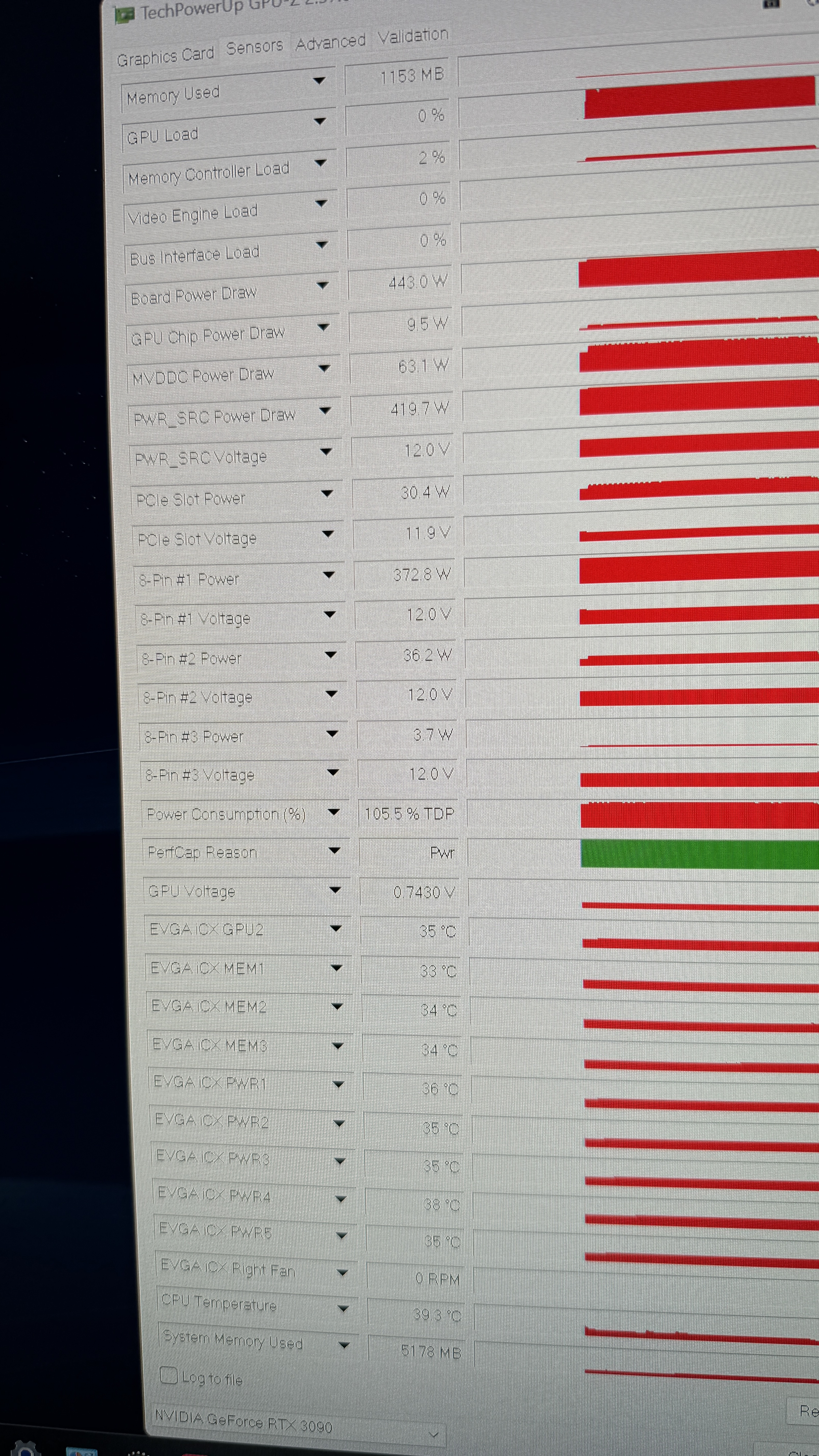

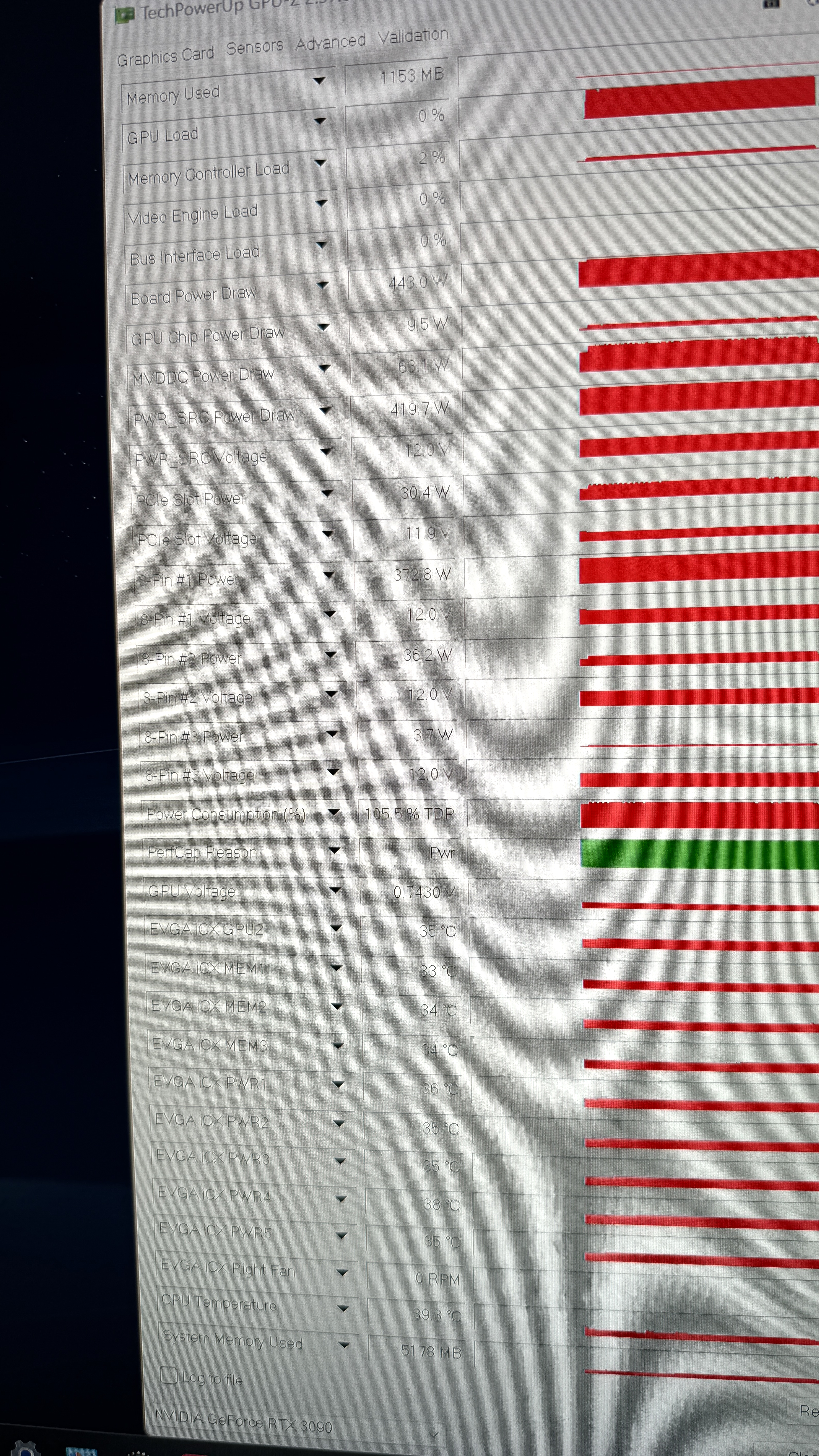

... Karte zieht im Idel über 400 Watt / Boostet nicht über 210 mhz. Powerlimit lässt sich nicht regeln per MSI Afterburner : 100% oder 50% machen keinen Unterschied Karte zieht immer über 400 Watt.
Nächstes Problem die 400 Watt laufen nur über einen 8 Pin Stecker die anderen beiden laufen nur mit um die 15 Watt. Stecker sitzen alle richtig mehrfach kontrolliert.

Mit welchen Messgerät wurden die Daten den erhoben?
Mal die Karte in nem anderen PC getestet? Oder mal mit nem Livelinux probiert wie da die Karte reagiert?
Gemessen wurde das ganze per GPU Z
Nein die Karte wurde in keinem anderen pc getestet (nicht vorhanden/ ist im Wakü Kreislauf )
Mit Livelinux noch nicht probiert da ich Angst habe das bei längerem Betrieb das Kabel ab raucht wenn da die ganze Zeit über 400 Watt laufen.

Was so schon nicht sein kann. Da hilft z.B. woanders gegentesten oder Software ausschließen durch neues Aufspielen.
Mhh könnte es sich um nen defekten Shunt-Wiederstand handeln?
Wäre dann ein sogar Recht einfach zu behebender Schaden.
@coasterblog warum kann das nicht sein? Dem Kabel und Stecker ist es egal wie viel Strom durchfließt zumindest solange bis er in Flammen aufgeht. Aber ich gehe aber tatsächlich von nem Problem auf der Karte aus. Diese meldet Power Target erreicht somit taktet die Karte nicht höher. Mit Glück ist nur der Shunt defekt.

Die Messmethodik klingt für mich höchst unseriös. An 400 Watt glaube ich nicht,

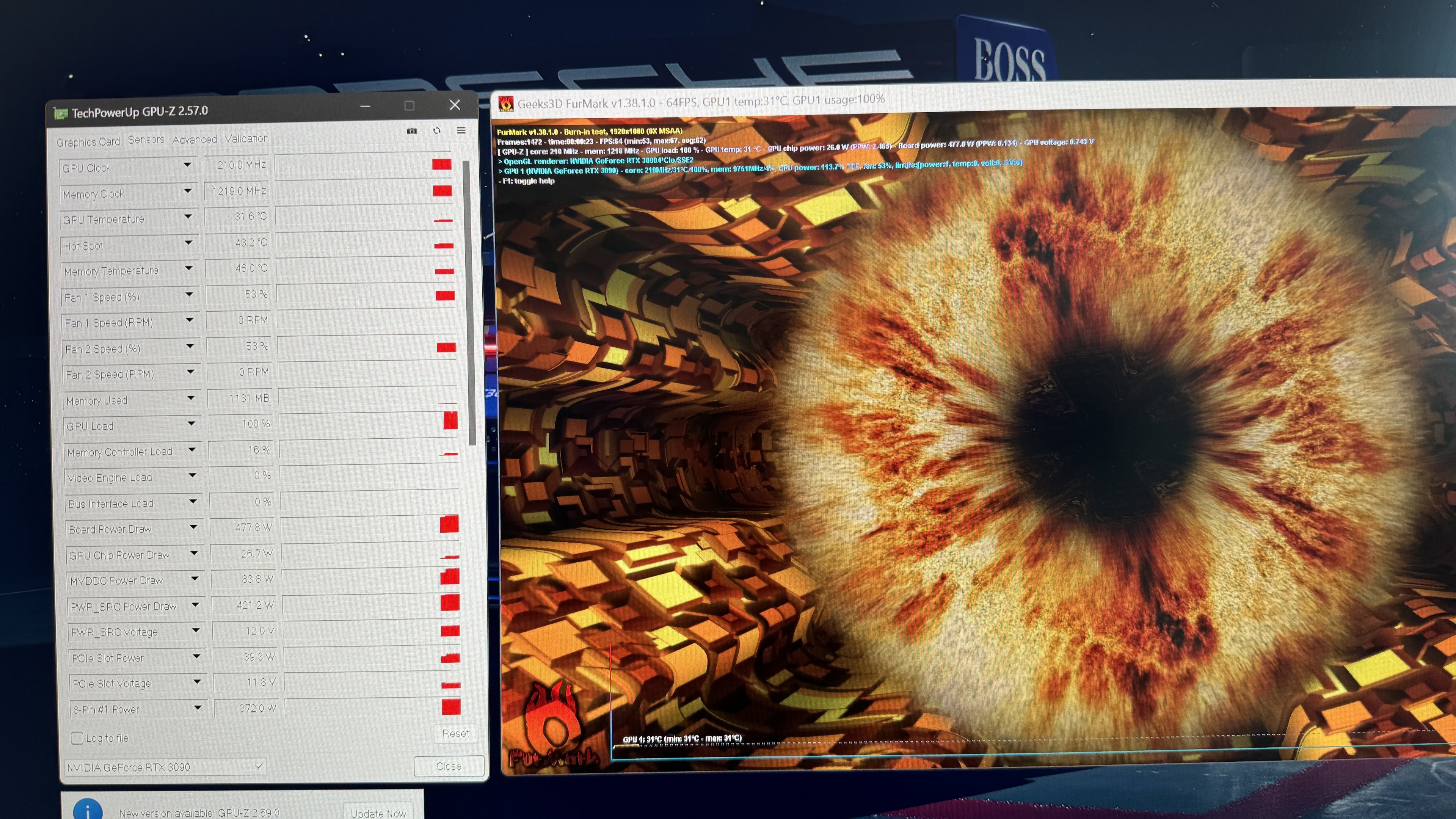

Kannst du dazu ein Screenshot mit Idle einstellen.
Bitte kein Display abfotografieren, da sich manches darin nicht gut ablesen lässt.
